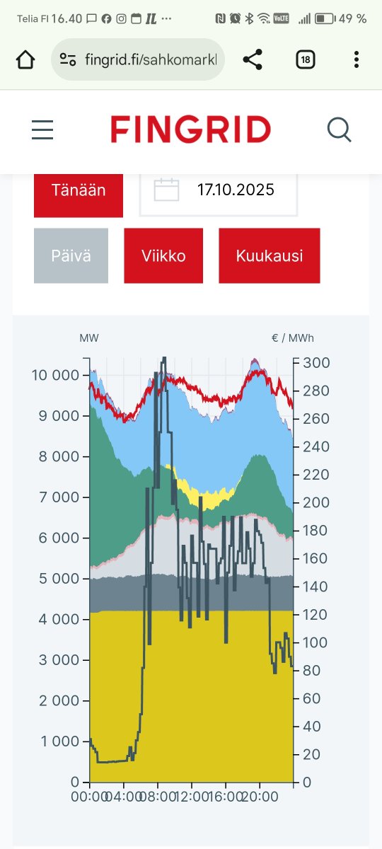

Vuorokauden sisäinen säännöstely on jokivoimaloille hankala nakki, kun virtaamaa täytyy periaatteessa ja käytännössä muuttaa koko joen matkalta. Tuon tasaamiseen ei voimantuotantoa vähentämättä ole juuri mutta mahdollisuutta kun rakentaa suurimpien välivarastojen yhteyteen todella suuria ja suureen patokorkeuteen perustuvia pumppuvoimaloita, jolloin vähäisen sähköntarpeen aikana alajuoksun virtaamaa voidaan pitää suurempana, kun saatua tehoa käytetään suhteessa kokonaisuuteen pienehkön vesimäärän pumppaamiseen välialtaasta paljon korkeammalle ja taas suuren sähköntarpeen aikana peruslisäjuoksutuksesta saatavaa energiaa ja juoksutusta voidaan korvata paljon korkeammalta lasketun suhteessa pienen vesimäärän tuottamalla vastaavalla tai jopa suuremmalla energiamäärällä.
Näkyy hyvin fingridin seurannassa että muutamassa tunnissahan tehoa säädetään satoja mw jopa yli GW verran niin kuin tuossa kuvassa. Klo 2 aikoihin teho oli alle 1gw kun klo 8 oltiinkin jo yli 2gw.
Valitettavasti isot lupaehtojen vastaiset lyhytaikaiset muutokset eivät tartu tuohon seurantaan eikä jokiyhtiö anna niistä tietoa julkisuuteen muka liikesalaisuuksiin vedoten. On sanomattakin selvää että tämä toiminta lisääntynyt huomattavasti kun joki ei enää jäädy, ei vaikka tänä vuonna tammikuu oli kylmin 39 vuoteen

Nuo voivat olla juuri niitä "vaikeuksia", eli jos voimalaitosten väli on riittävän pitkä, vesi ei noin vain lähdekään liikkeelle kyseiseltä joen väliltä, vaan syntyy samantapaisia vuorivesiaaltoja muistuttavia "tsunameja" kuin suurten jokien suulla (esimerkkinä Amazon). Juuri nopeahkot tehomuutokset tuollaisia aiheuttavat (ja voivat hyvinkin olla rajoittavana tekijänä säätönopeudelle).
Jokivesistöjen virtaamamuutokset saattavat tosiaan yllättää sekä voimakkuudellaan että hitaudellaan. Muistan takavuosina, kun jouduin erään nimeltämainitsemattoman vesivoimalan virtaamaa säätelevään ohjelmaan puuttumaan debuggerin avulla. Laitos ajaa yläveden pintaa virtaaman liukuvan tuntikeskiarvon mukaan, mitä suurempi virtaama sitä korkeampi yläveden pinta sallitaan. Liukuvan keskiarvon laskenta oli jotenkin jumissa, ja se ajoi pintaa väärällä tasolla. Laskennan resetoinnin jälkeen alaveden pintaan tuli semmoinen parinkymmenen senttimetrin "kuoppa", jonka syntyminen ja palautuminen normaalitasolle kesti useita tunteja. Oikeasti joen kokonaisvirtaamahan ei tietenkään mihinkään muuttunut, mutta pieni muutos voimalakoneistoja ohjaavassa laskennassa aiheutti melkoisen pitkäkestoisen häiriön voimalan alla olevan vesistön pintaan.
