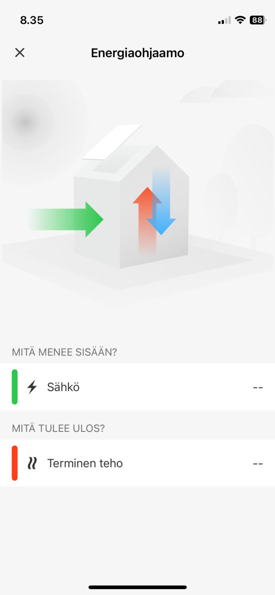

Tuo energiaohjaamo on tullut uutena ominaisuutena mutta ei se itsellä ainakaan mitään näytä siellä
    75,6 KB · Lukukerrat: 54
Kiitos kuittauksesta Janos. Vielä jos joku android käyttäjä tarkistaisi saman. En itsekään sitä nyt ole halukas muuttamaan, mutta kiinnostaisi tietää, että mikä pointti oli pitää kuukauden sitä säädettävissä. Saahan sen jostain laitteen asetuksista syvältä vaihdettua jos tarpeen.
Sama juttu tuo energiaohjaamo. Ei näytä mitään. Se varmaan vaatisi jotain antureita johtojen ympärille tai jotain sellaista.
Saattaa olla, konehan nytkin mittaa tai ainakin arvioi kulutetun ja tuotetun energian josta laskee hyötysuhteita joten voisihan sen tuossa näyttää nytkin. Ei vaatisi kuin softaa hiukan
Ei pysty androidillakaan säätämään hystereesiä enää, en tiedä miksi otettiin pois säätö vicaresta. Tuo energiaohjaamo on tyhjä ,se vaatii tosiaankin antureita ja termostaatteja mitä ohjata etänä.

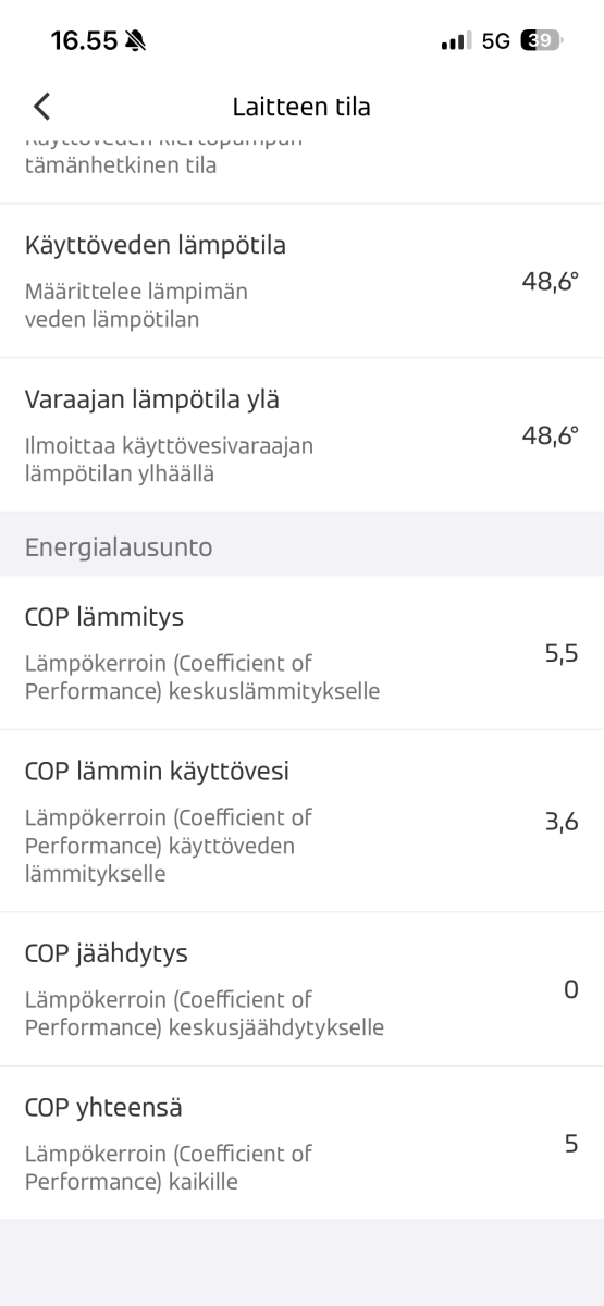

Sovellus päivittynyt hieman ja nyt näyttää COPit suoraan sovelluksessa
    127,3 KB · Lukukerrat: 55
Aikaisemmin APPissä näkyi suoraan menoveden lämpötila, mutta jossakin vaiheessa muuttunut muotoon:
"Toisiopiirin virtauslämpötila 42 'C" ( = mikä tämä on ? )+
"Paluuveden lämpötila 41,6 'C "
Kiinnostava nyt nähdä tuo COP : meillä se on vain 3,6 (lämmitys )
Täällä on nyt -11pakkasta toisiopiirin lämpötila 32,4 ´C ,paluuvesi 28,8 ´C Cop oli aikaisemmin 3,9 ,kylmä viikko ollut kun kylmimillään -25 niin cop on nyt 3,8 . Noin yli -20 pakkasessa käyttänyt jonkin verran vastuksia apuna. Talossa on lattialämmitys ja pyynti 22 astetta sisätiloihin ja siinä se lämpötila on pysynytkin.
