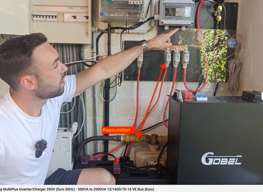

Sopivasti tuli video joka liittyy aiheeseen:
Tekijä clever solar power by nick Linkki: www.youtube.com/watch?v=pRp8oAd-41w
Toisaalta videossa on yksi todella huomioitava asia:
Kuuluu varmasti Akkupalot osioon:)
