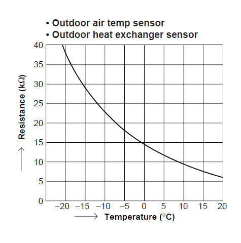

Viime viikolla pumppu vilkutteli aamulla iloisesti punaista, testillä löytyi vikakoodi S05. Pakkasta oli reilut 20 astetta, kunhan keli lämpiää, täytyy tutkia tarkemmin, vielä vanhus lähtee jatkoajalle.
Outdoor heat exchanger sensor failure = voi olla kosteutta päässyt anturin sisälle
