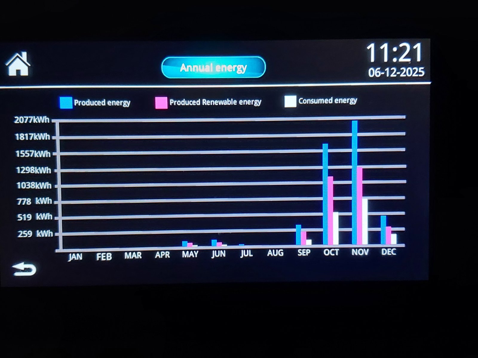

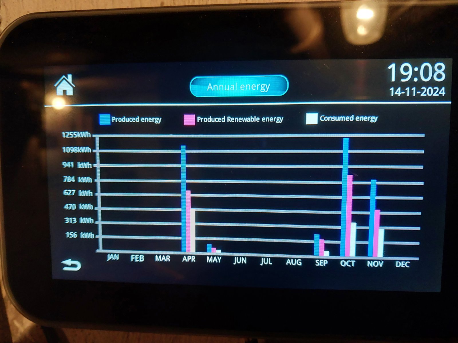

Tuohon hyytymiseen vaikutti muuten sekin, että olen tykännyt pitää tuota silent modea päällä eli se 70% tehot kompuralla ja tuulettimella. Kyllä se -10 asteessa vielä pärjää, kun pistää huminat isommalle.

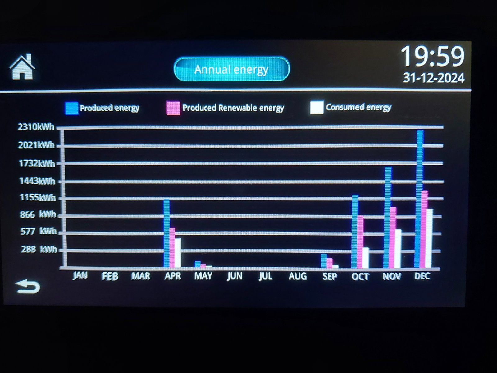

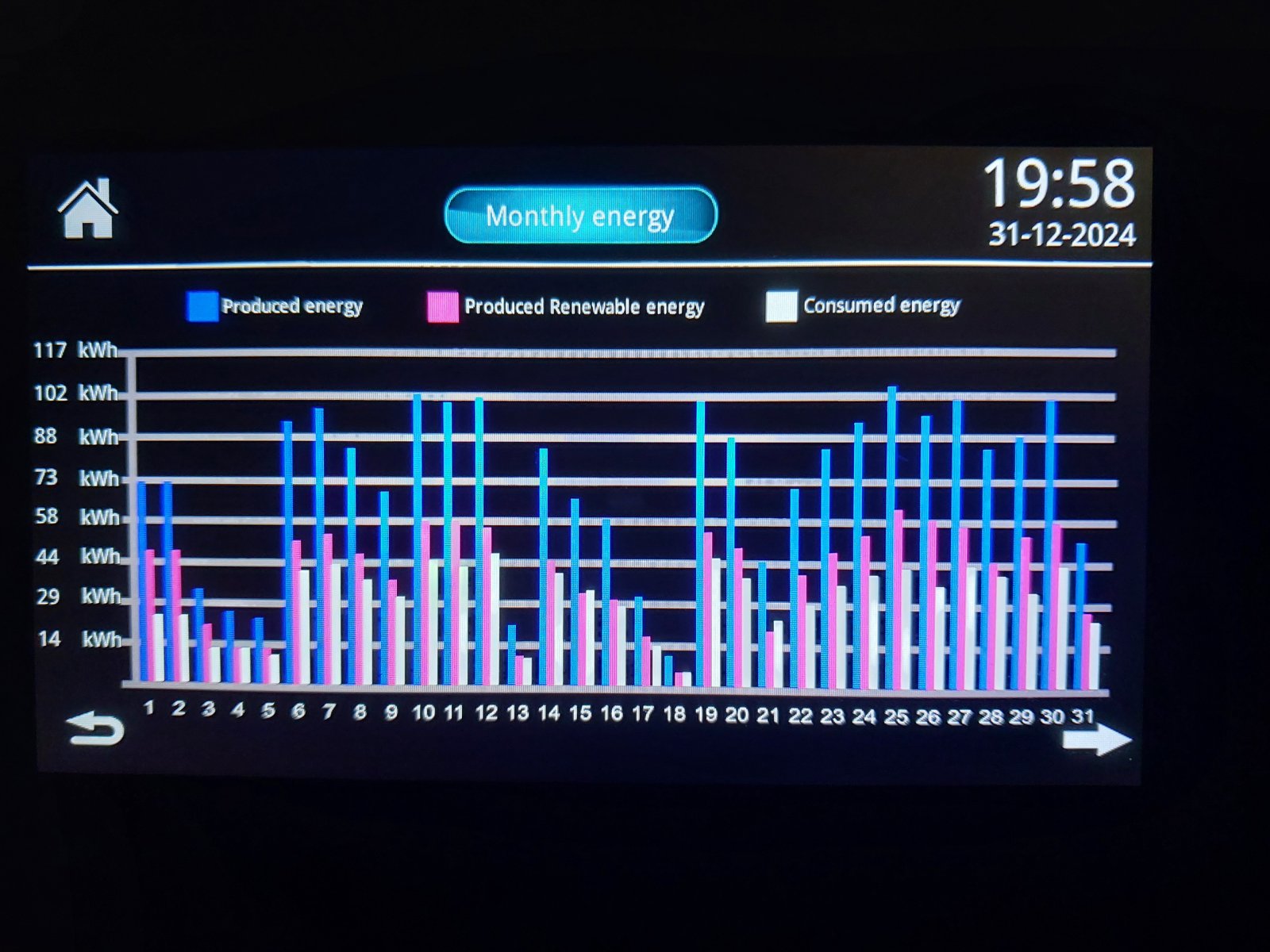

Joulukuussa tuli tälle pumpulle kulutusennätys 1183kWh. Olosuhteet olivat suotuisat eli pitkään oltiin plussan puolella ja sähkö oli halpaa. Ei juuri puu palanut muuten kuin veden lämmitykseen, paitsi ihan tässä vuoden vaihteen kylmyydessä. Uuden vuoden aamuna oli -18 ja öljy oli palanut ajastetusti pari tuntia yöllä ja pumppu oli sen jälkeen tehnyt sen minkä pystyy (taas silent modessa koska yö). Tuotto oli aamulla 32 asteen kohdalla kun tuikkasin tulet pesään. Näin kylmässä hyytyminen on mielestäni hyväksyttävää ja onhan se kuitenkin tyhjää parempi, kun tuottaa edes jotain.
Kalenterivuoden 2025 kulutukseksi tuli reilu 6000kWh pumpun osalta ja kämpän kokonaiskulutus oli 9717kWh.

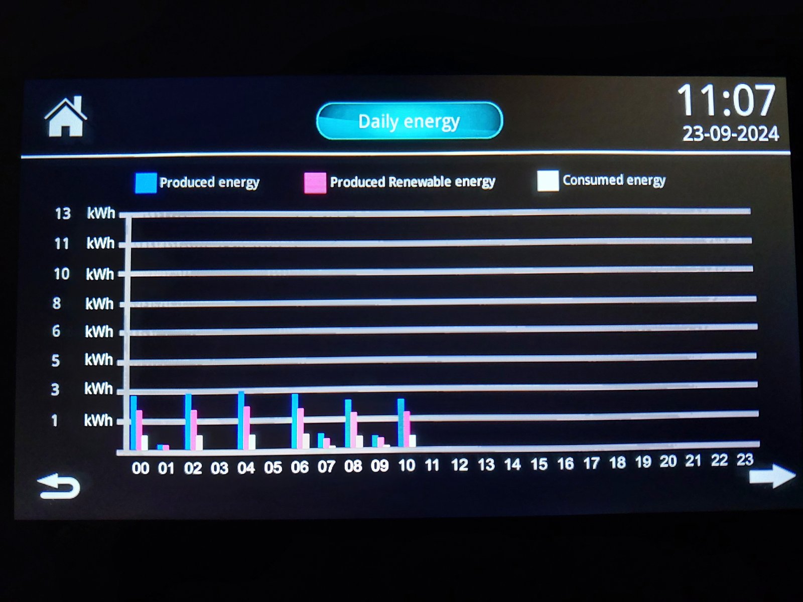

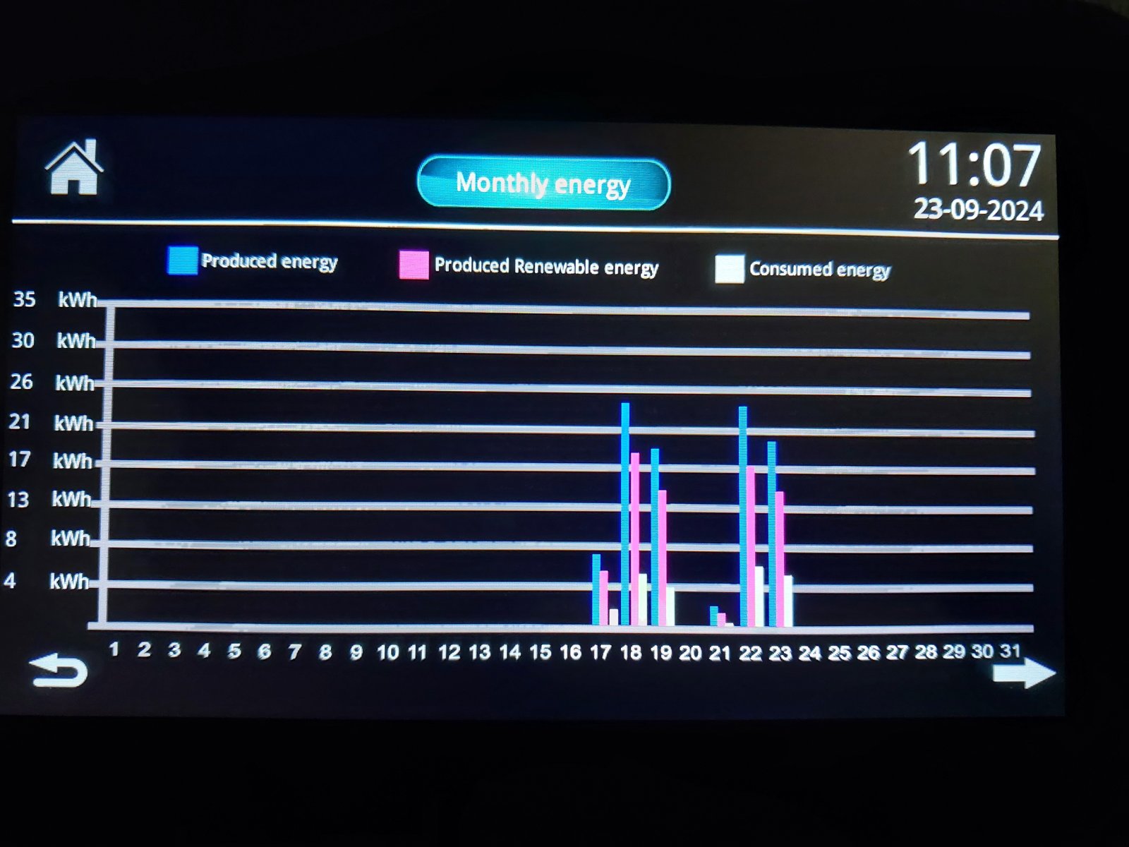

Yksi erikoisuus kävi tässä ihan vuoden loppumetreillä: Kliksautin vikavirtasuojan testinappia ja jätin pumpun virroitta noin puoleksi tunniksi. Sen jälkeen oli taas laitteen omat kulutusdiagrammit kadonneet ja nettiyhteys piti käydä puhelimen äpin kanssa laittamassa uusiksi. Kaikki muut asetukset näytti olleen ennallaan. Pieniä lastentauteja kenties, mutta ei aiheuta sen suurempaa järkytystä. Pääasia että lämpöä tulee normaalisti.
Eilen bongasin ensimmäistä kertaa “vikakoodin” E58 eli ulkona oli liian kylmä. -20 astetta oli se raja ja pumppu lopetti työt, mutta jätti vesipumpun kiertämään jatkuvasti. Ihan fiksu veto. Normaalisti painovoimainen kierto on riittänyt myös kovemmilla pakkasilla, mutta eihän se pumppu sitä tiedä. Ilman lauhtuessa koodi kuittaantui itsekseen pois eli se on saattanut tapahtua jonain kylmänä yönä aiemminkin tietämättäni.

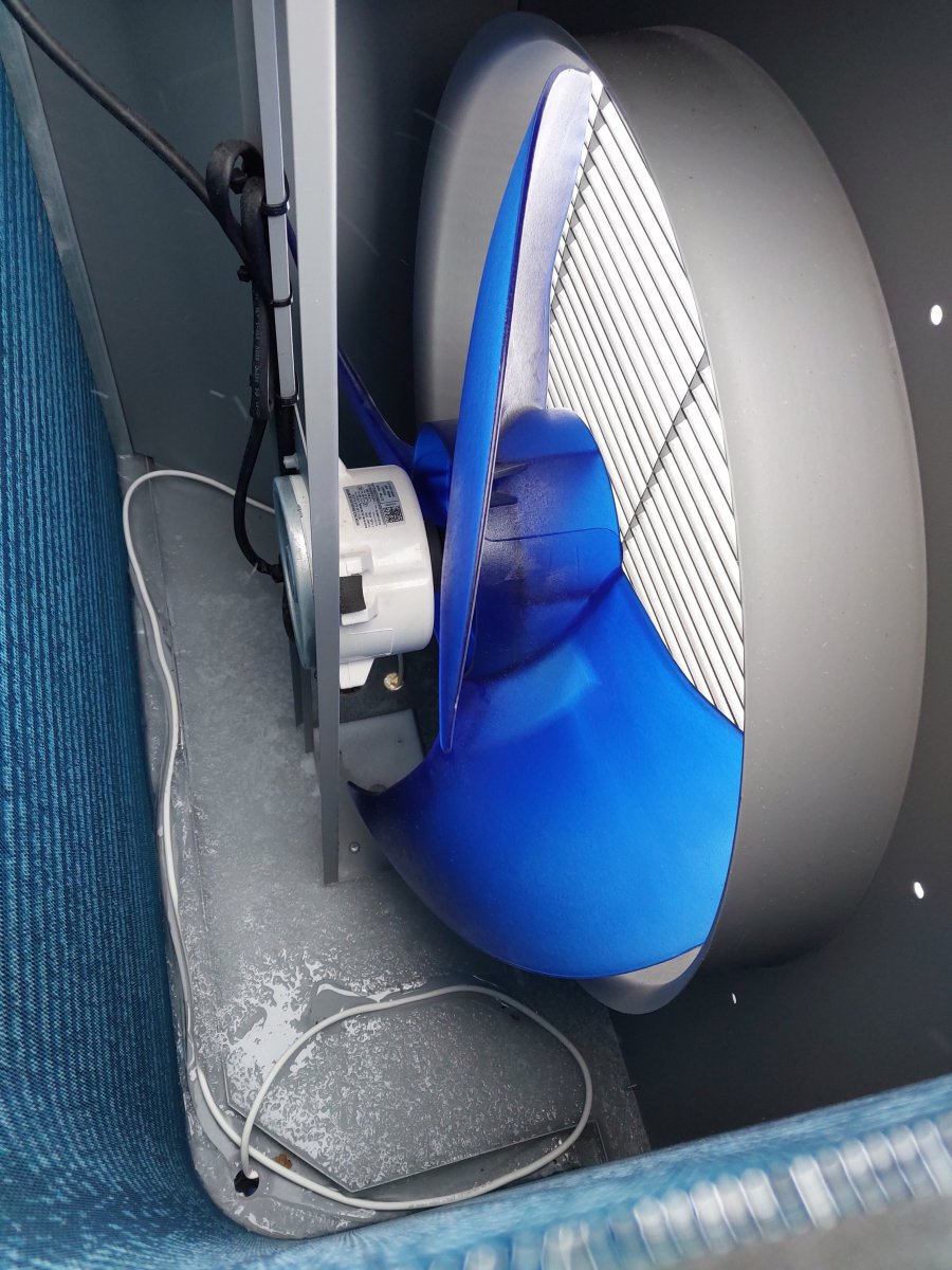

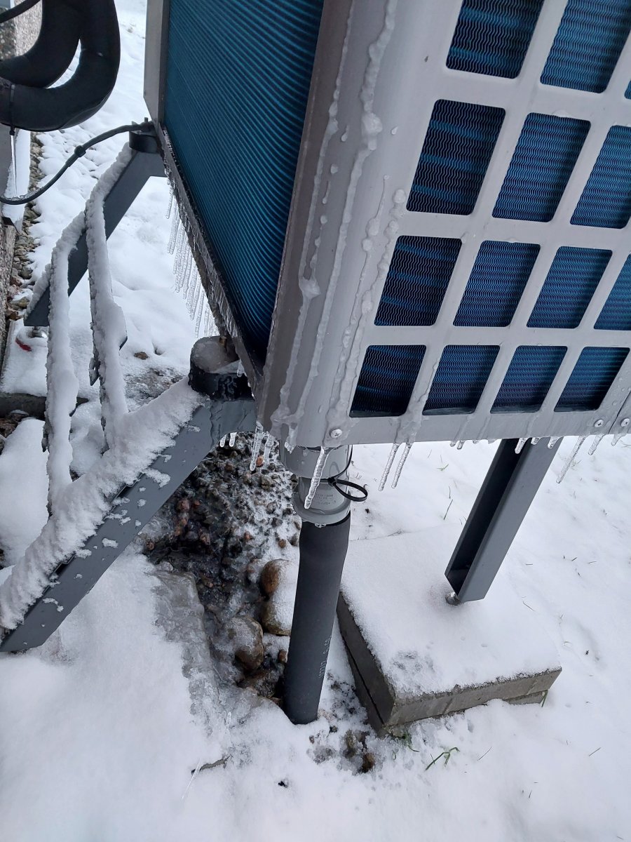

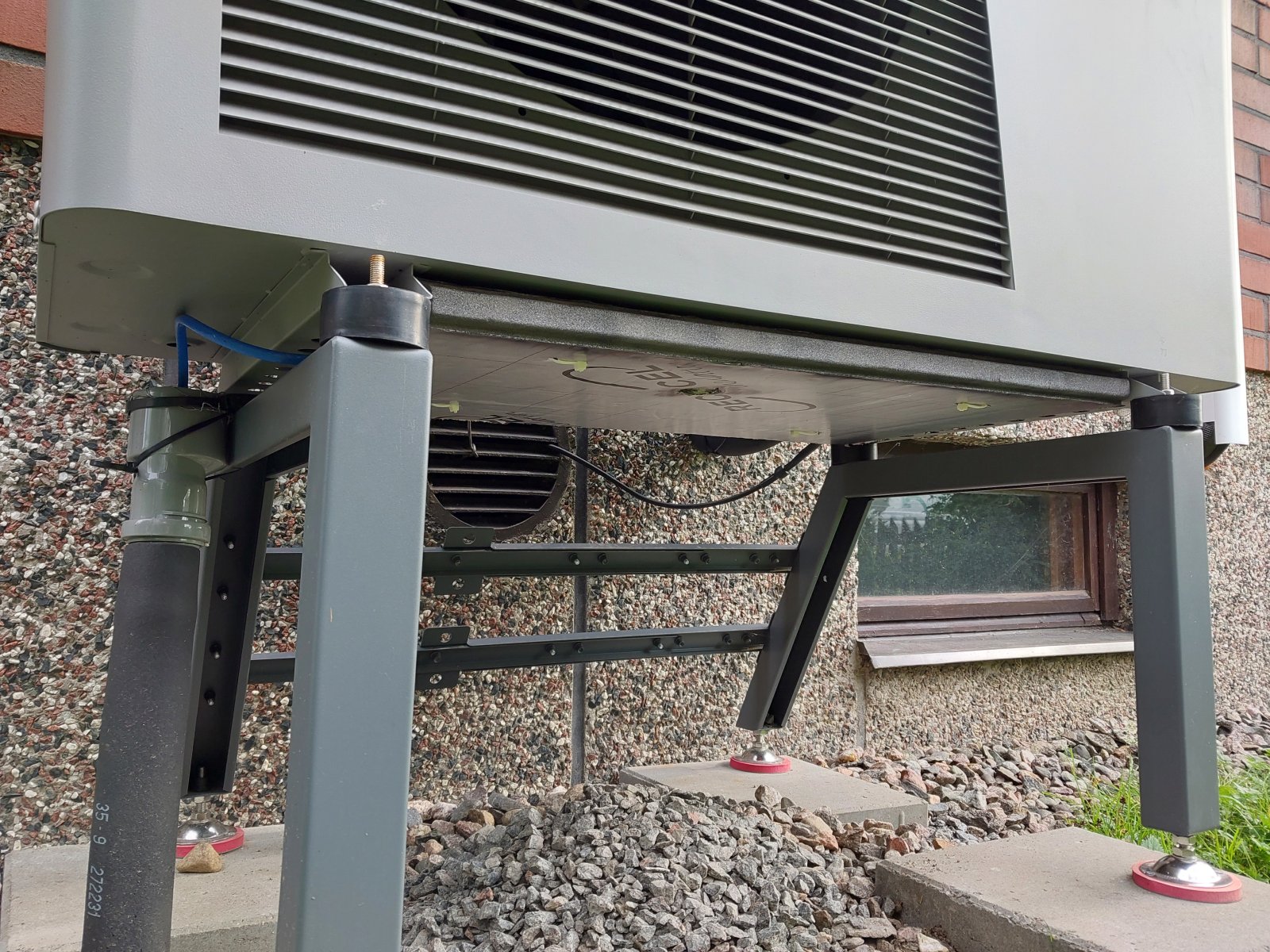

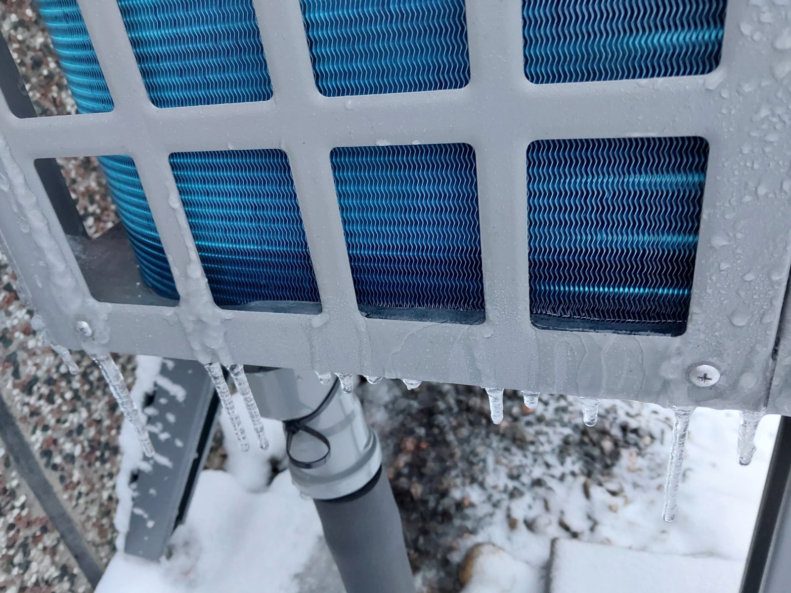

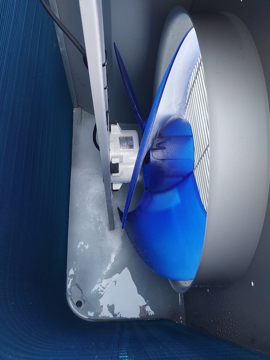

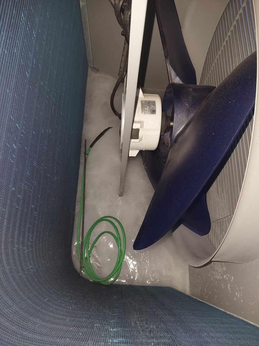

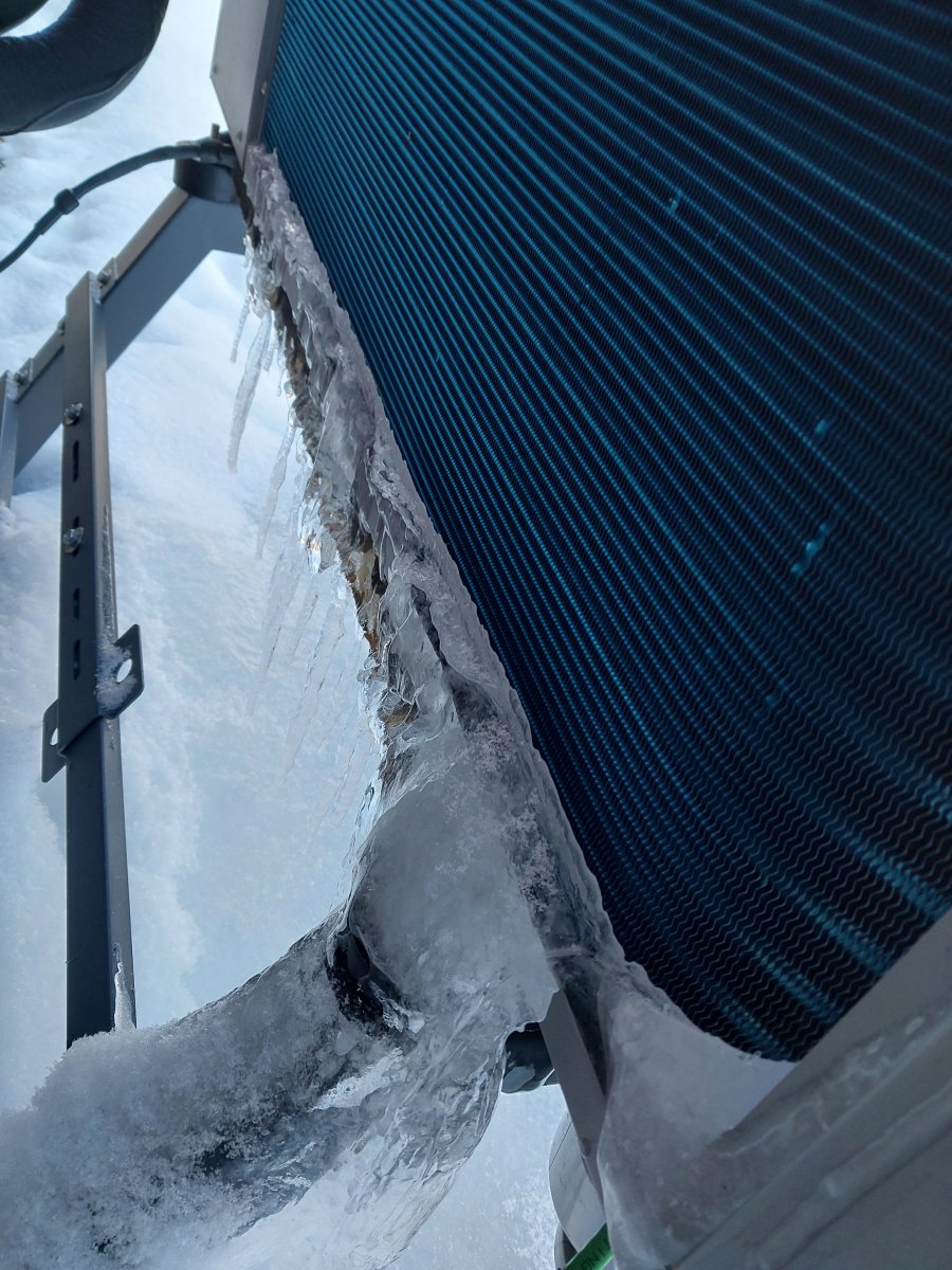

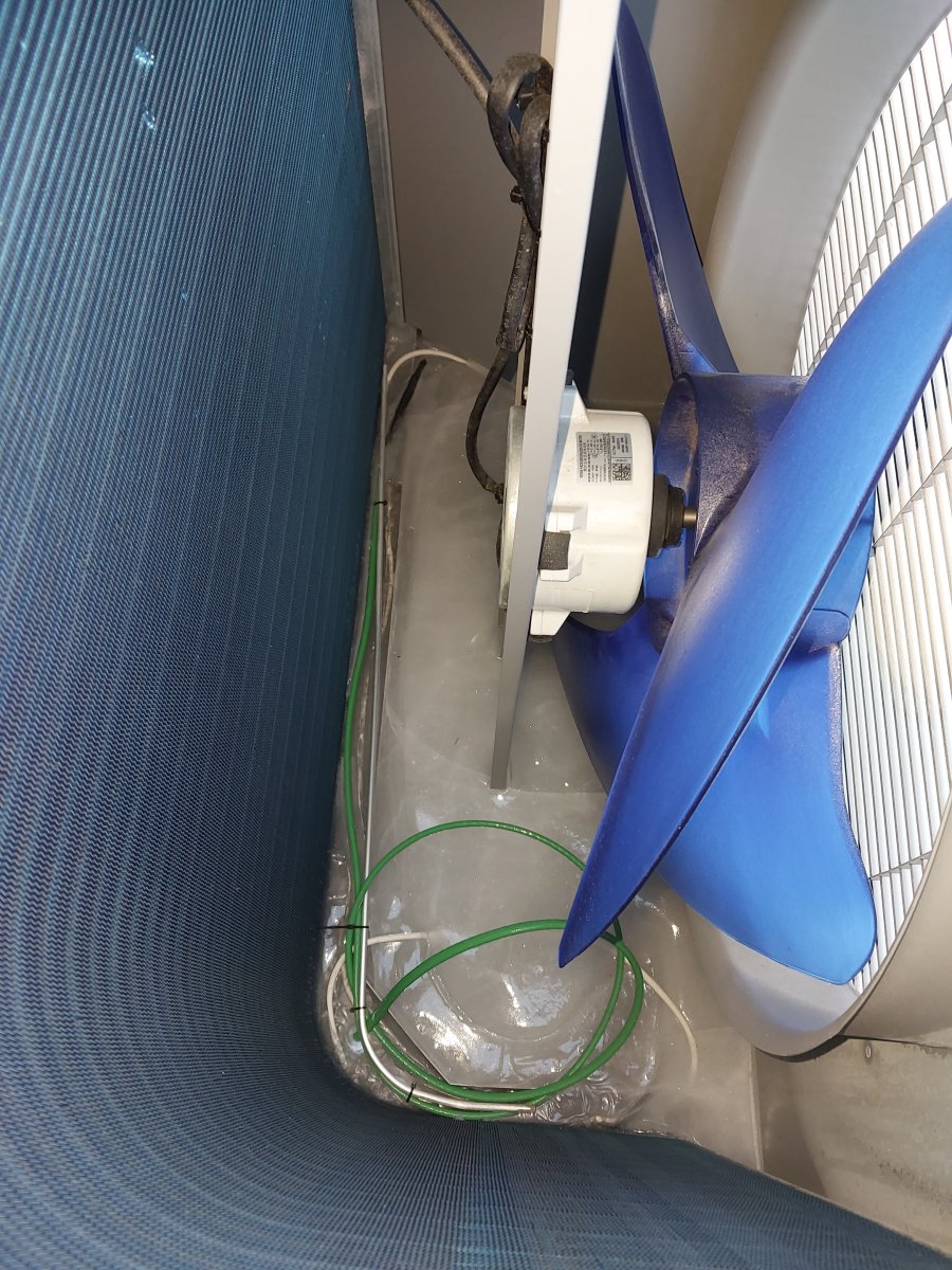

Alkuvuodesta huomasin sulatusvesien päätyvän lähes kokonaisuudessaan laitteen reunamille. Sisäpuolelle laitettu lämpölanka oli sanonut sopimuksensa irti. Hain 2 metrisen jäykemmän sulanapitokaapelin ja askartelin sen väliaikaisesti hoitamaan hommaa. Sulatusvedet tuntuu kuitenkin pääsääntöisesti valuvan kennon ulkoreunaa pitkin ja tässä laitteessa siellä ei ole levennystä kaukalolla. Ehkä siinäkin olisi tuotekehityksen paikka, jos siihen jonkun lipan askartelisi jossa lämpökaapelia voisi lepuuttaa.

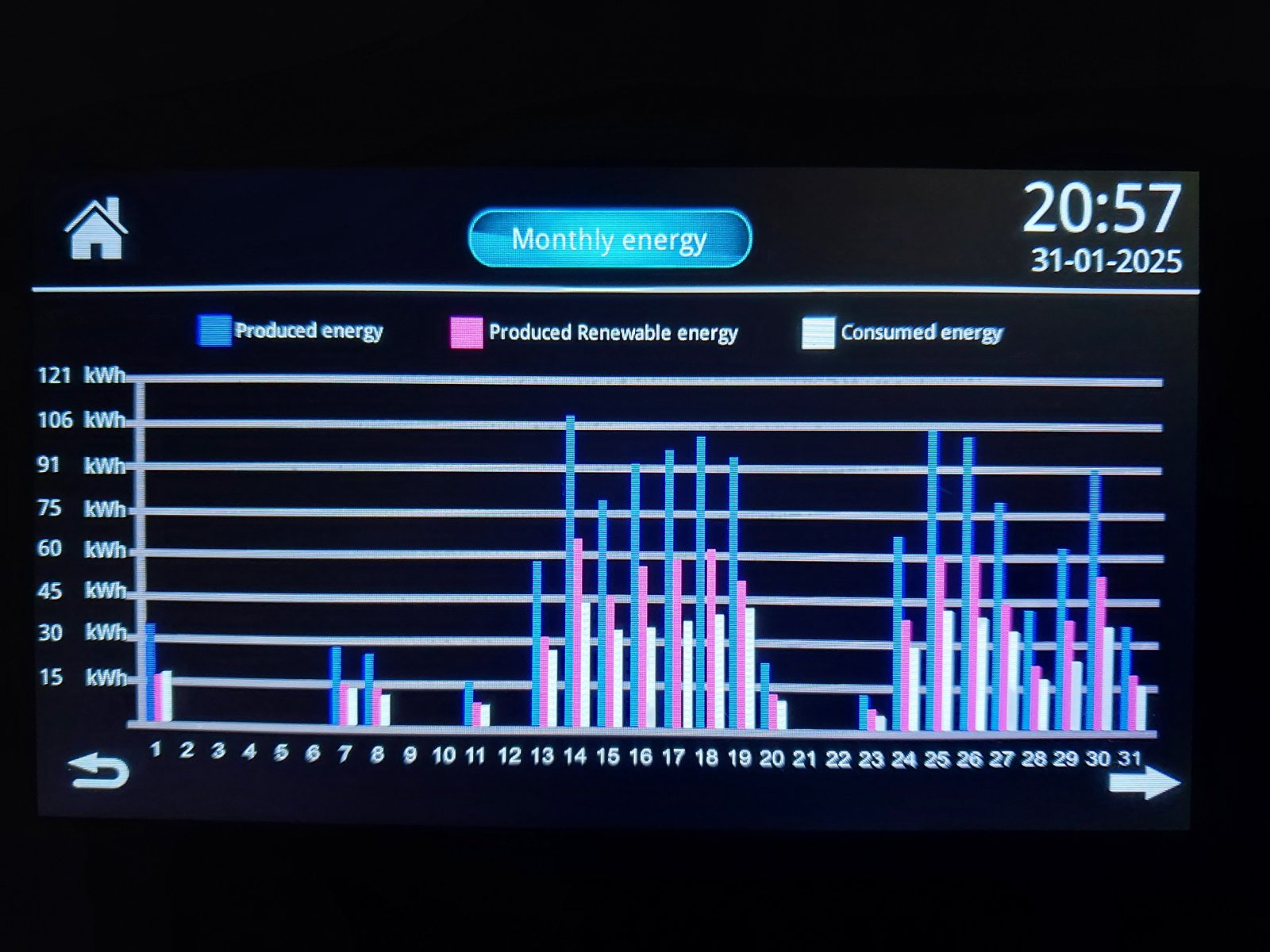

Kylmää ja kallista on ollut eli puulla on lämmitetty niin paljon kuin on ehditty. Pumpun kulutuslukemat on tammikuun osalta n.520kWh ja Lumpeen äppi kertoo koko kämpän kulutukseksi 1010kWh ja toteutuneeksi pösän keskiarvoksi 12,7snt/kWh.

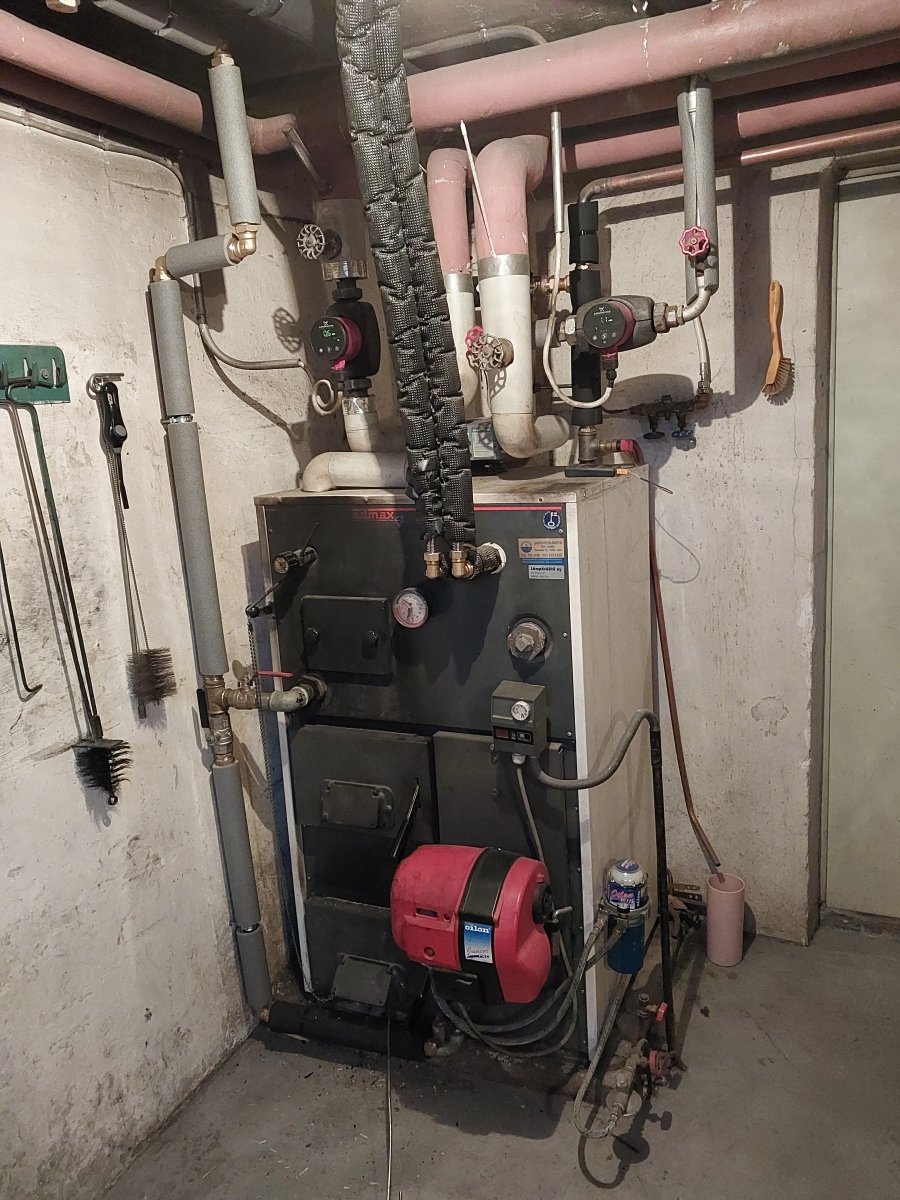

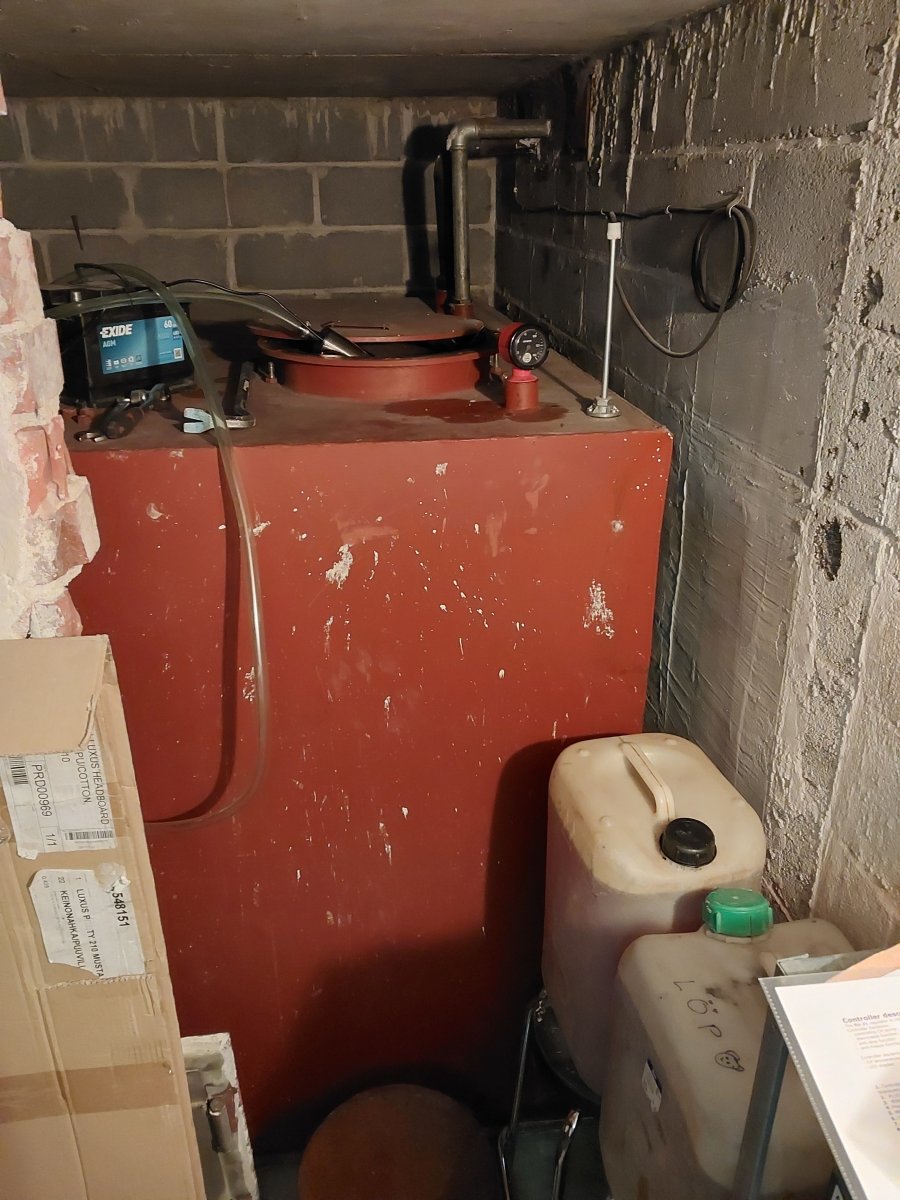

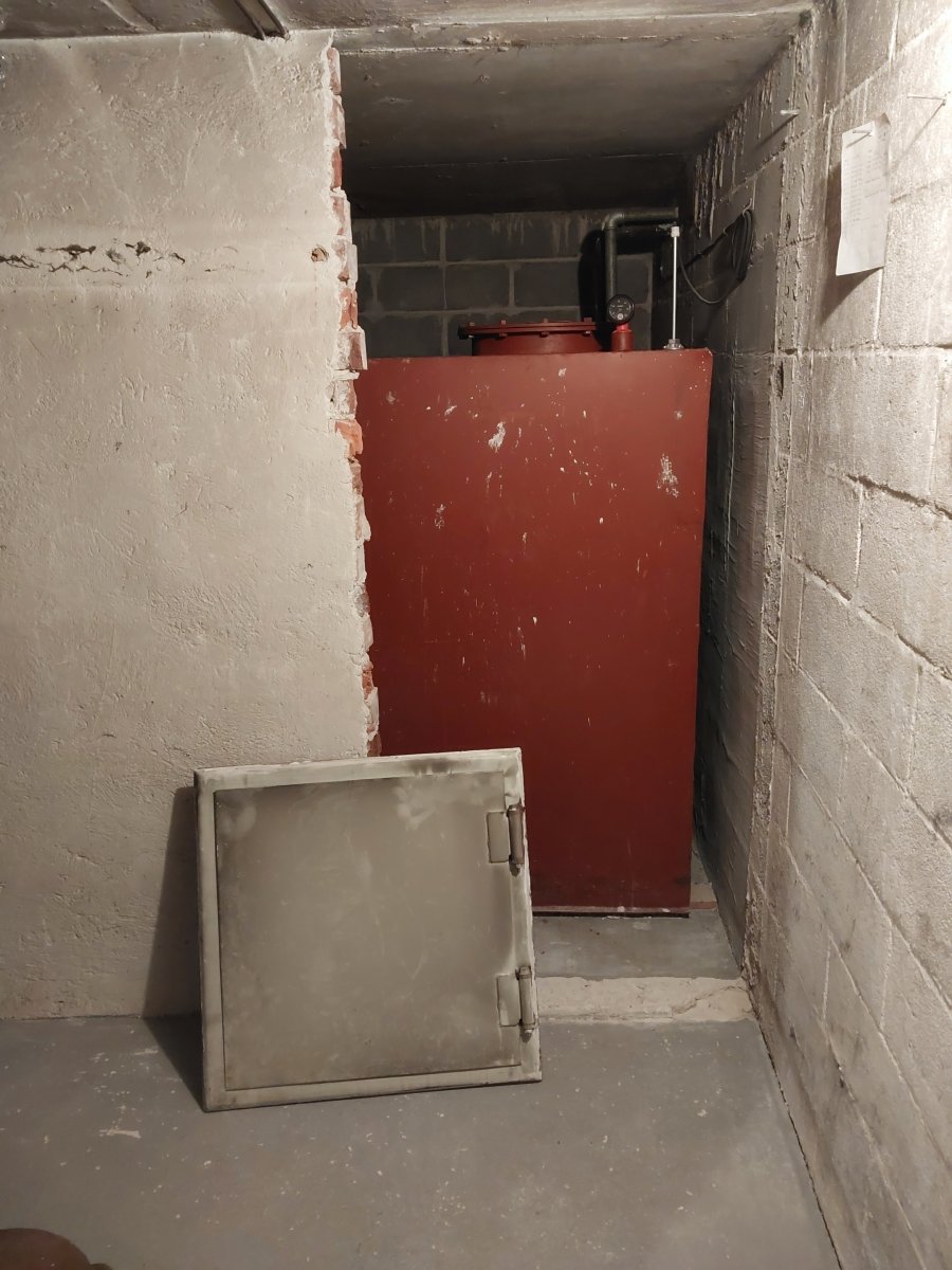

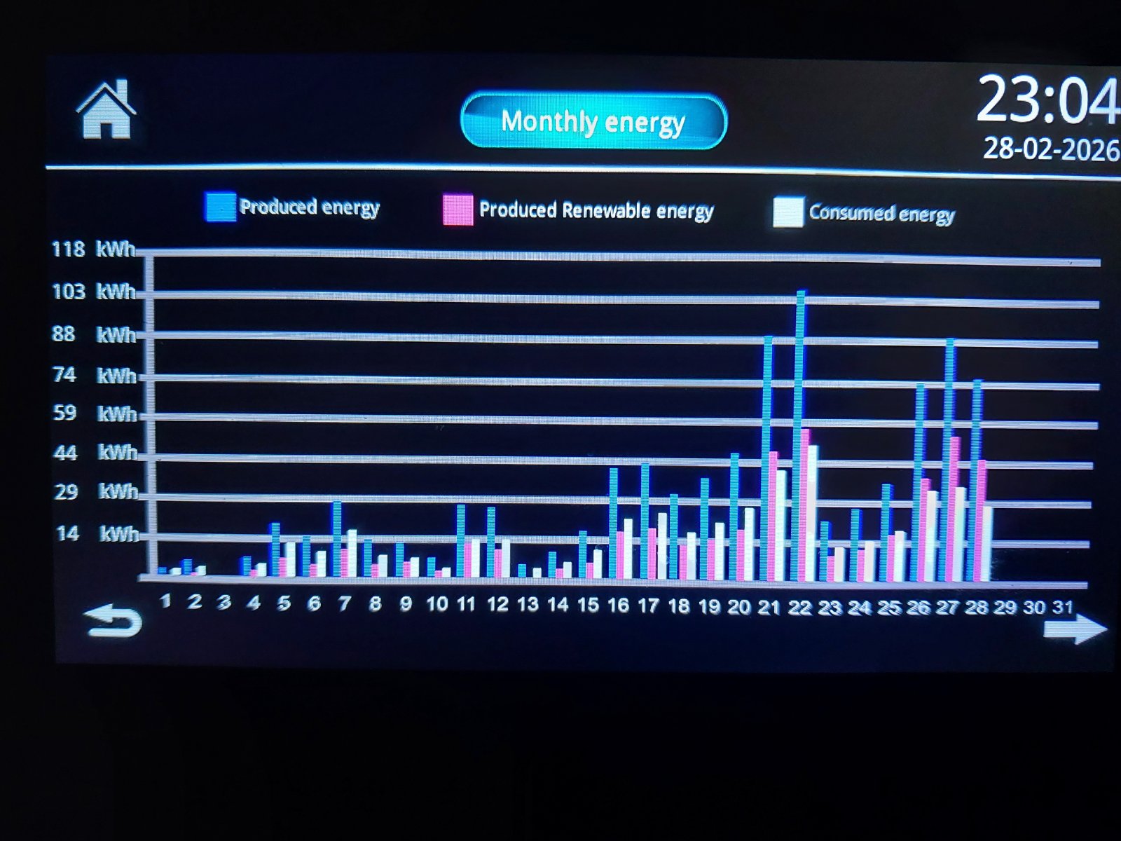

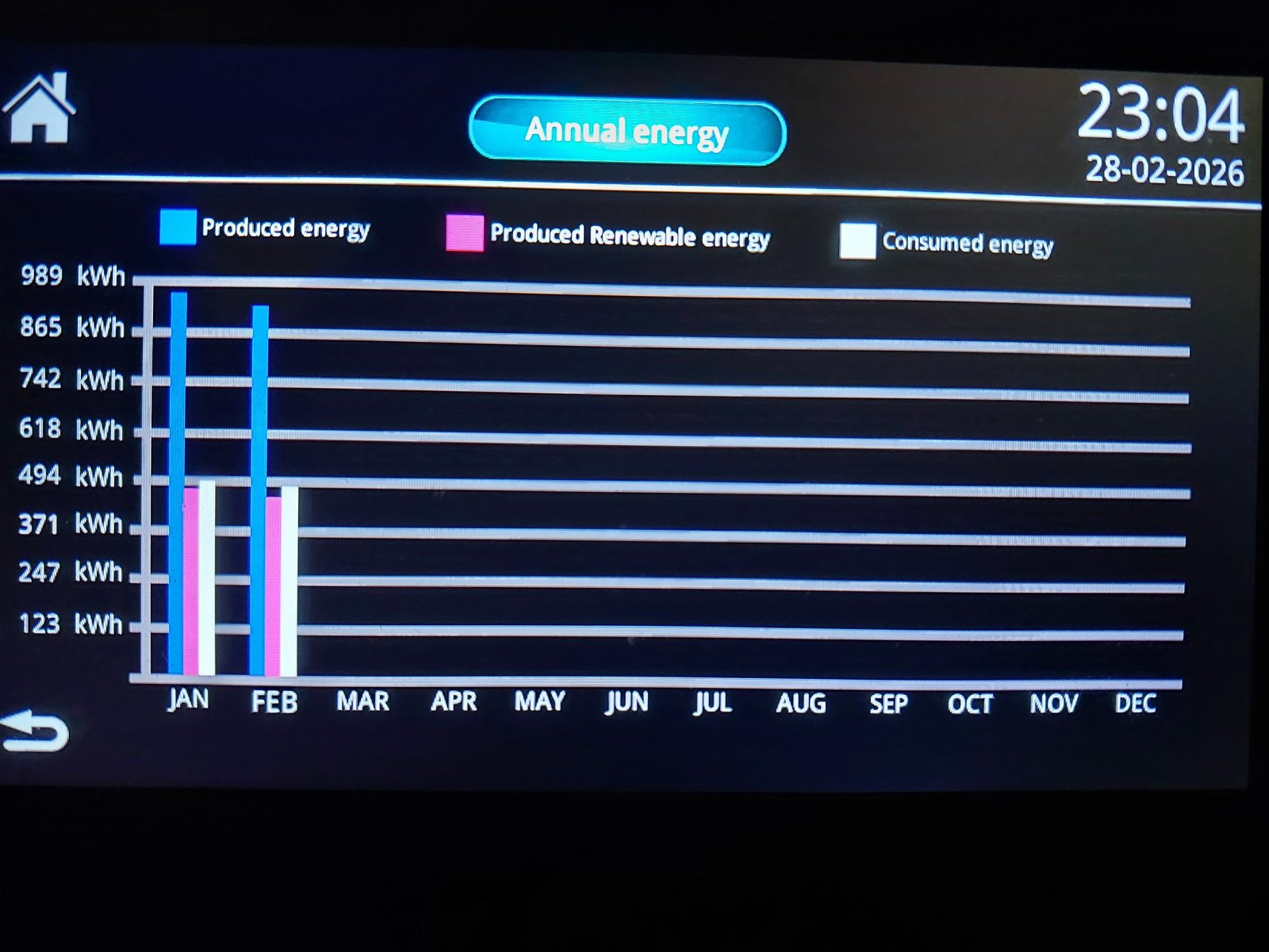

Kylmä ja kallis olosuhde jatkui ja pumppu on saanut olla aika kevyellä käytöllä. Mittareihin tarttui aikalailla samanlainen kulutus kuin tammikuussakin eli n.520kWh ja diagrammin mukaan cop ollut hivenen vajaa 2. Alkukuusta tämä sai lähinnä olla öisin päällä ajastetun öljylämmityksen lomassa, koska viisarin mukaan öljysäiliön pohja alkoi tulla vastaan. Kun imuputkiston kautta ei tavaraa enää tullut siirryin kanisterijärjestelmään. Nyt olen jo melkein 120 litraa imaissut huoltoluukun kautta 30 litran kanistereihin ja vielä on pari senttiä tavaraa pohjalla. Turhan korkealle on näköjään imuputken pää jätetty säiliöön. Sitten kun en enää itse saa irtopumpulla öljyä nostettua pyydän ammattilaisen puhdistamaan säiliön ja paloittelen sen itse. Ovista sisään mahtuva 1000 litran säiliö tulee tilalle. Kyllä tää pakkasjakso taas näytti öljyn tarpeellisuuden ainakin meillä. En viitsi luopua näin ylivoimaisesta lämmönlähteestä.
Lumpeen äppi kertoo helmikuulta koko kämpän kulutukseksi 886kWh ja toteutuneeksi pösän keskiarvoksi 13,89snt/kWh.

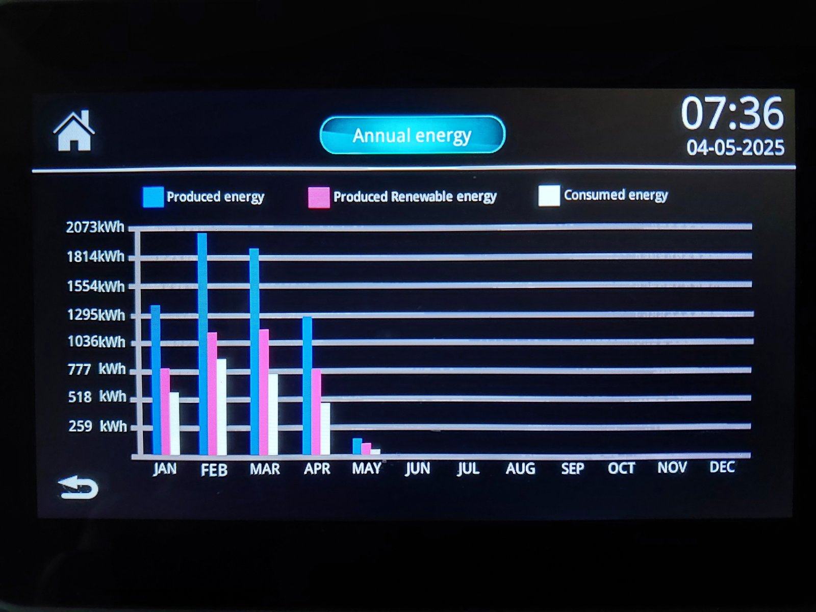

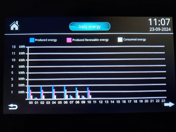

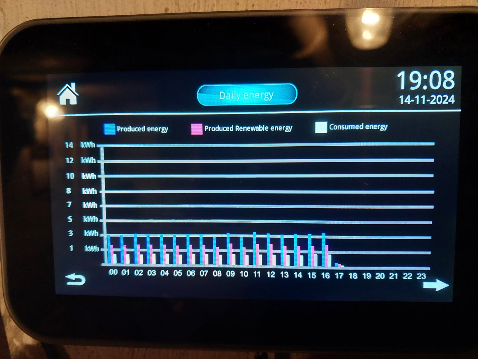

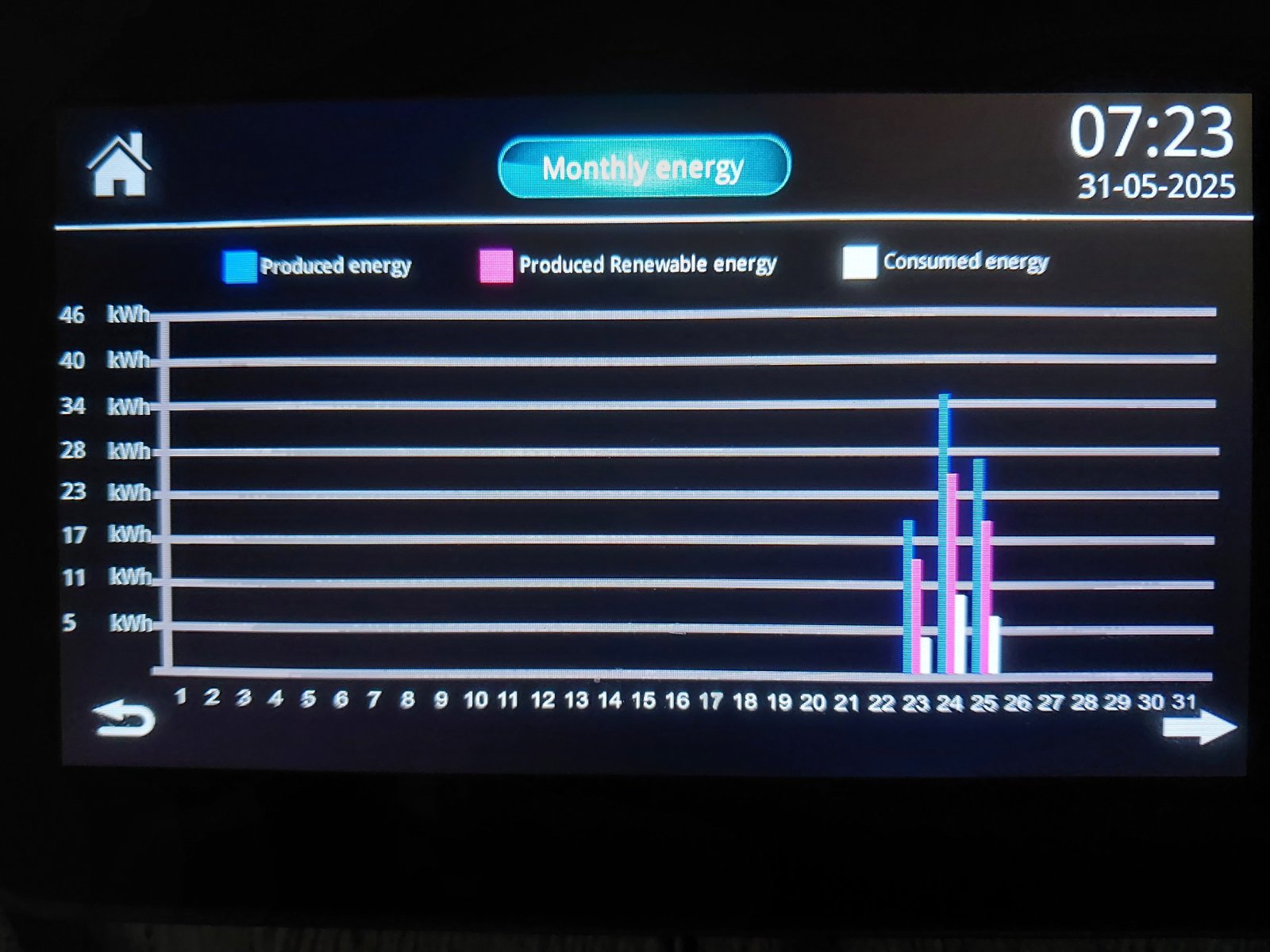

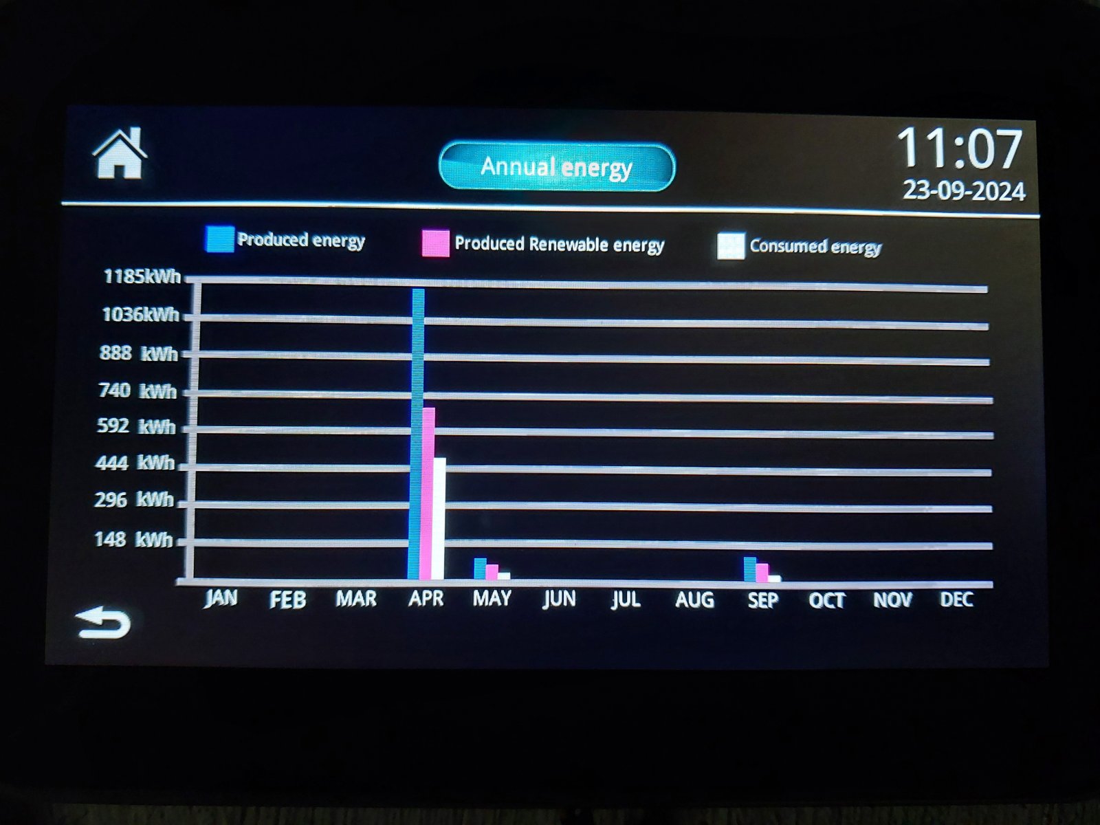

Maaliskuussa ei tarvinnut hintojen puolesta enää nuukailla ja pumppua ei juurikaan tarvinnut pätkiä. Vilppilämmitykseen kului aika tarkkaan 1000kWh. Pumppu oli muutaman sekunnin ilman virtoja eräänä sopivana hetkenä vikavirran testinapin painalluksen yhteydessä ja nollasi taas omat kulutusdiagramminsa. Onneksi on myös erillinen mittari, mutta on tuo kyllä hieman tyhmä “tyyppivika”. Välillä nollaa, mutta ei aina.
Koko kämpän sähkönkulutus oli 1302kWh ja pösän keskiarvo 3,13snt/kWh. Koko alkuvuoden pösän keskiarvo laski 9 senttiin.
Öljysäiliö on nyt poistettu suunnitelmien mukaisesti ja romuäijä maksoi rautaromusta satasen. Meinaan sen uuden säiliön sinne hommata kesän mittaan, vaikka näillä hinnoilla täyttö saanee odottaa.
Nyt huhtikuussa mulla on reissuhommia aika reilusti ja optimointia tapahtuu vähemmän. Täytyy ynnäillä tulokset sit jossain vaiheessa taas.
Huhtikuussa olin enemmän reissussa ja pumppu vei ilman isompia optimointeja 650kWh, koko kämpän kulutus oli 913kWh ja oma pösän keskihinta 5,41snt/kWh. Alkuvuoden pösän keskiarvo laski 8,2 senttiin.

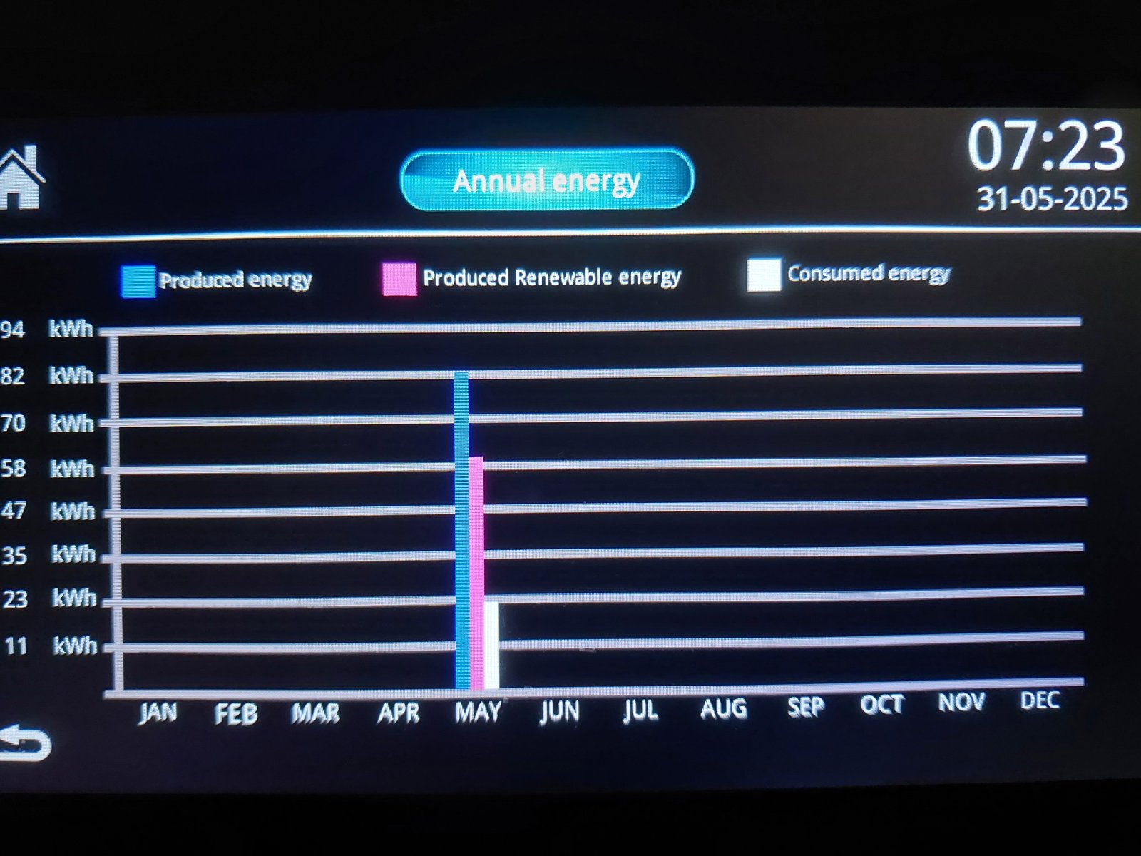

Toukokuussa pumppu vei 106 kWh ja kesäkuussa 54 kWh. Välillä on pumpattu alkulämpöä aurinkokeräimille ja välillä pilvisenä / sateisena päivänä jopa käyttövettä 50 asteen pyynnillä. Säästellään klapit tuonnemmaksi.

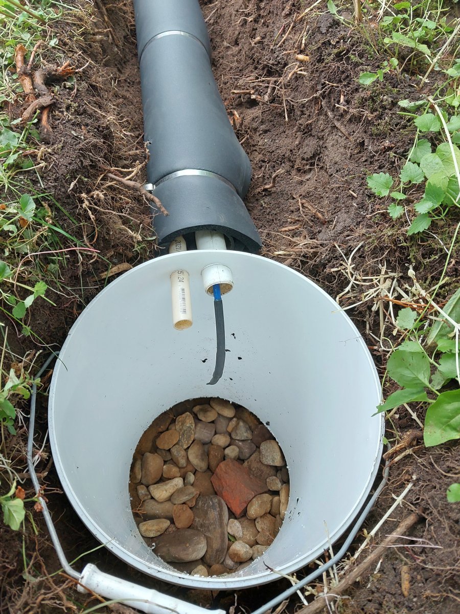

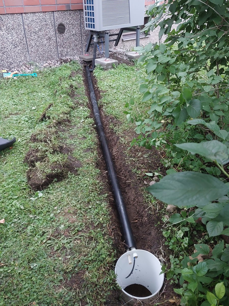

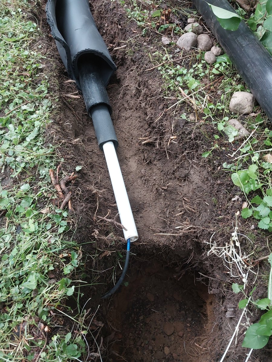

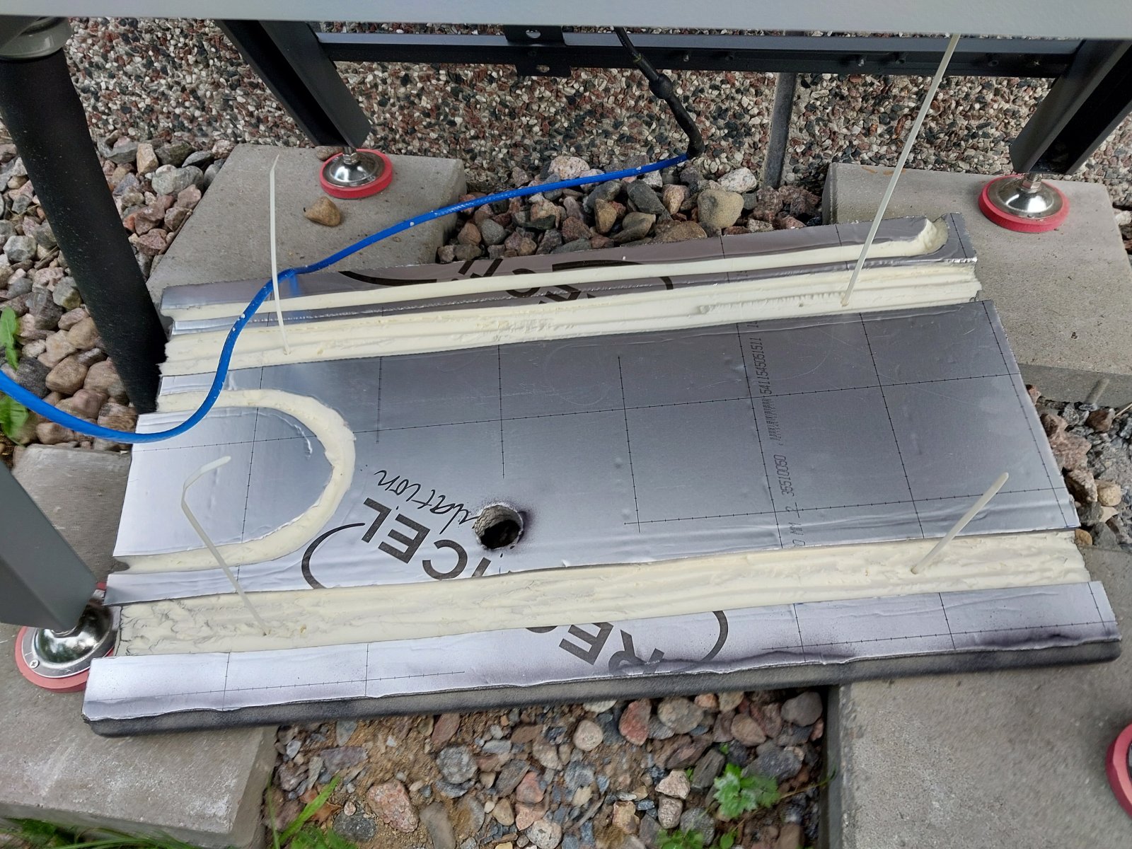

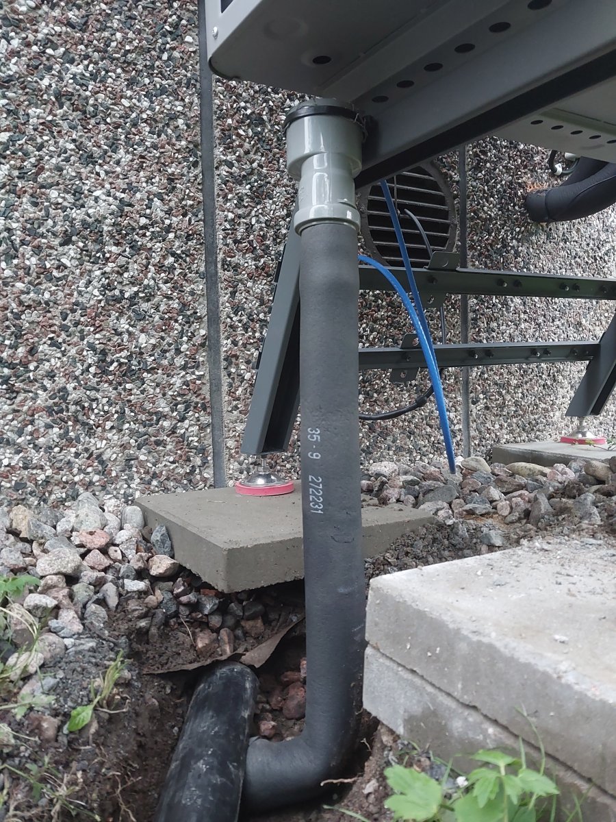

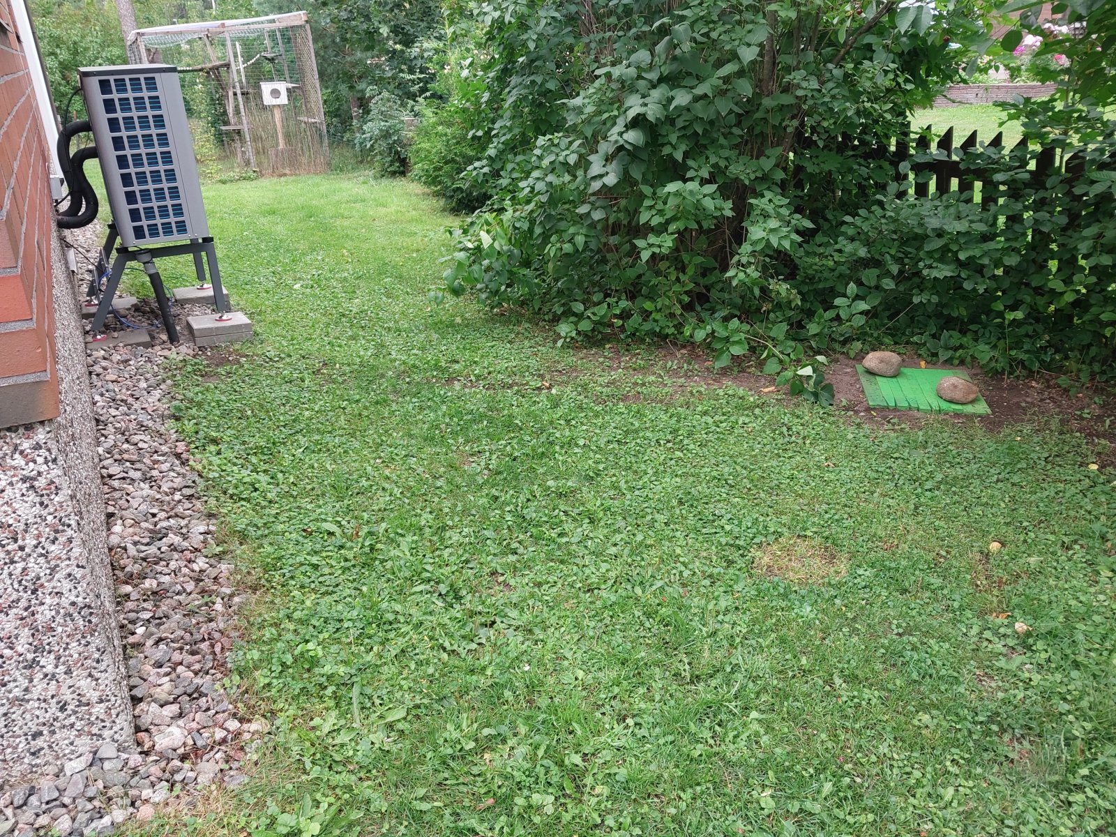

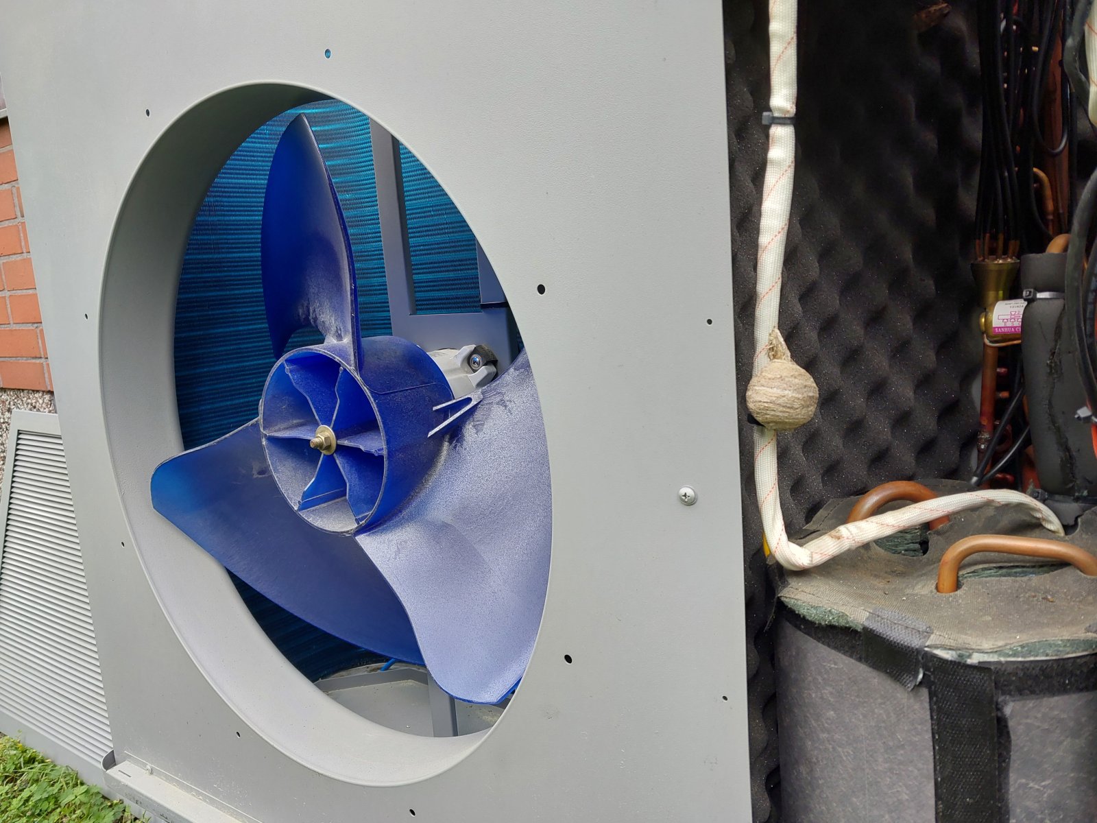

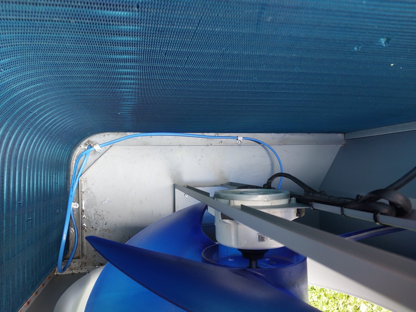

Sain nyt lomalla aikaiseksi reitittää imeytyskaivolta tulevan sulanapitokaapelin uusiksi. Aiempi reitti meni sieltä alapinnan ja uretaanilevyn välistä ja nyt laitoin sen menemään sisäpuolen jäätyväksi havaitun kaukalon kautta. Ihan koko pituudelle sitä ei nyt riittänyt, mutta seurataan toimivuutta ja jään paksuutta ja silleen. Jätin sen verran lämpenevää osaa tyrkylle, että tuo pohjan keskireikä pysyisi vielä sulana. Toisaalta siihen keskelle ei pitäisi kertyä jäätä jos kaukalo ei pääse jäätymään täyteen. No kokeillaan nyt ainakin 1 talvi tätä versiota. Takapintaan voisi sitä lippaa vielä miettiä toiselle sulatuskaapelille pahimpiin keleihin.

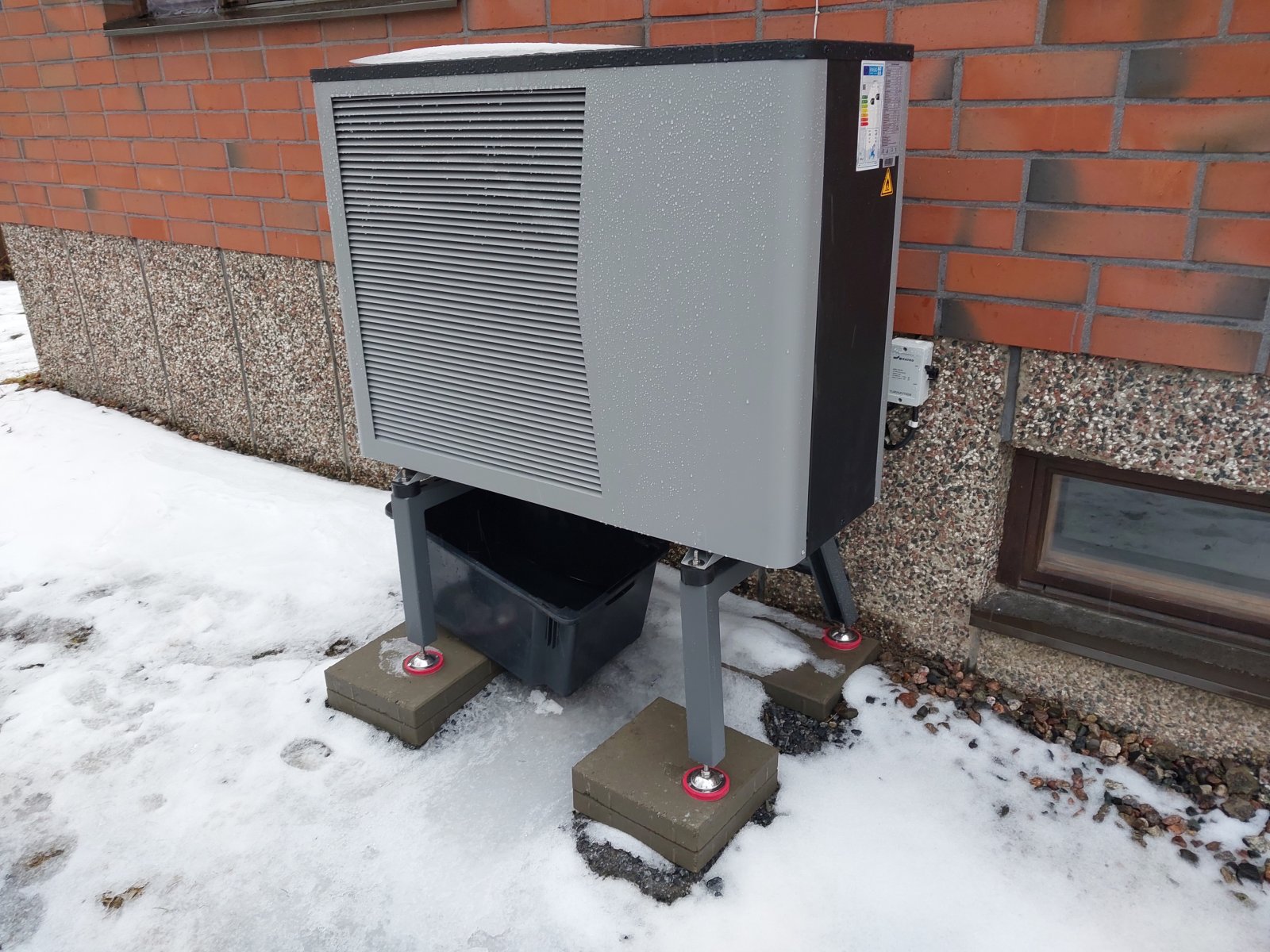

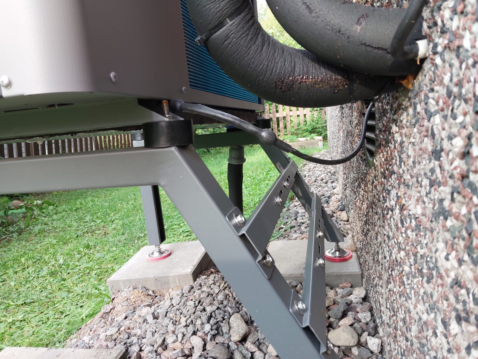

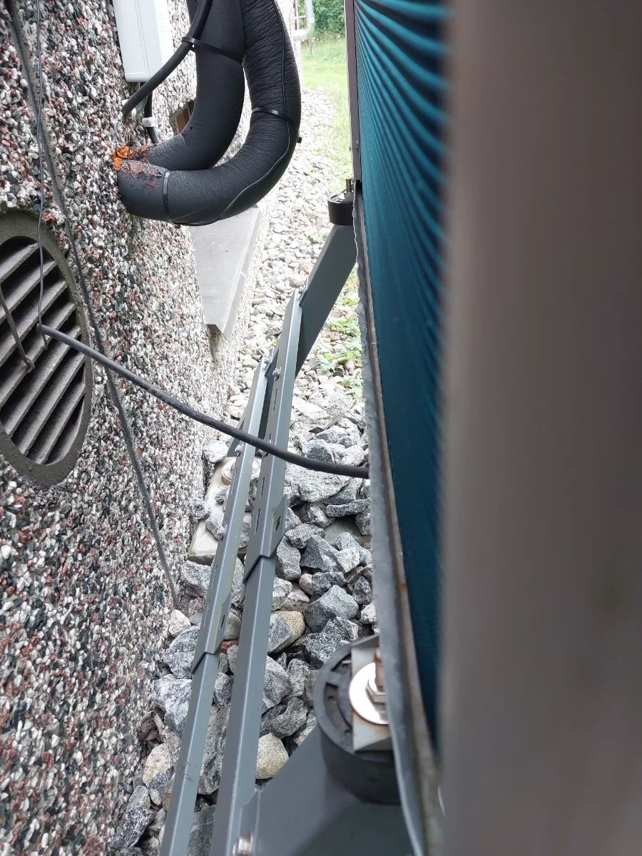

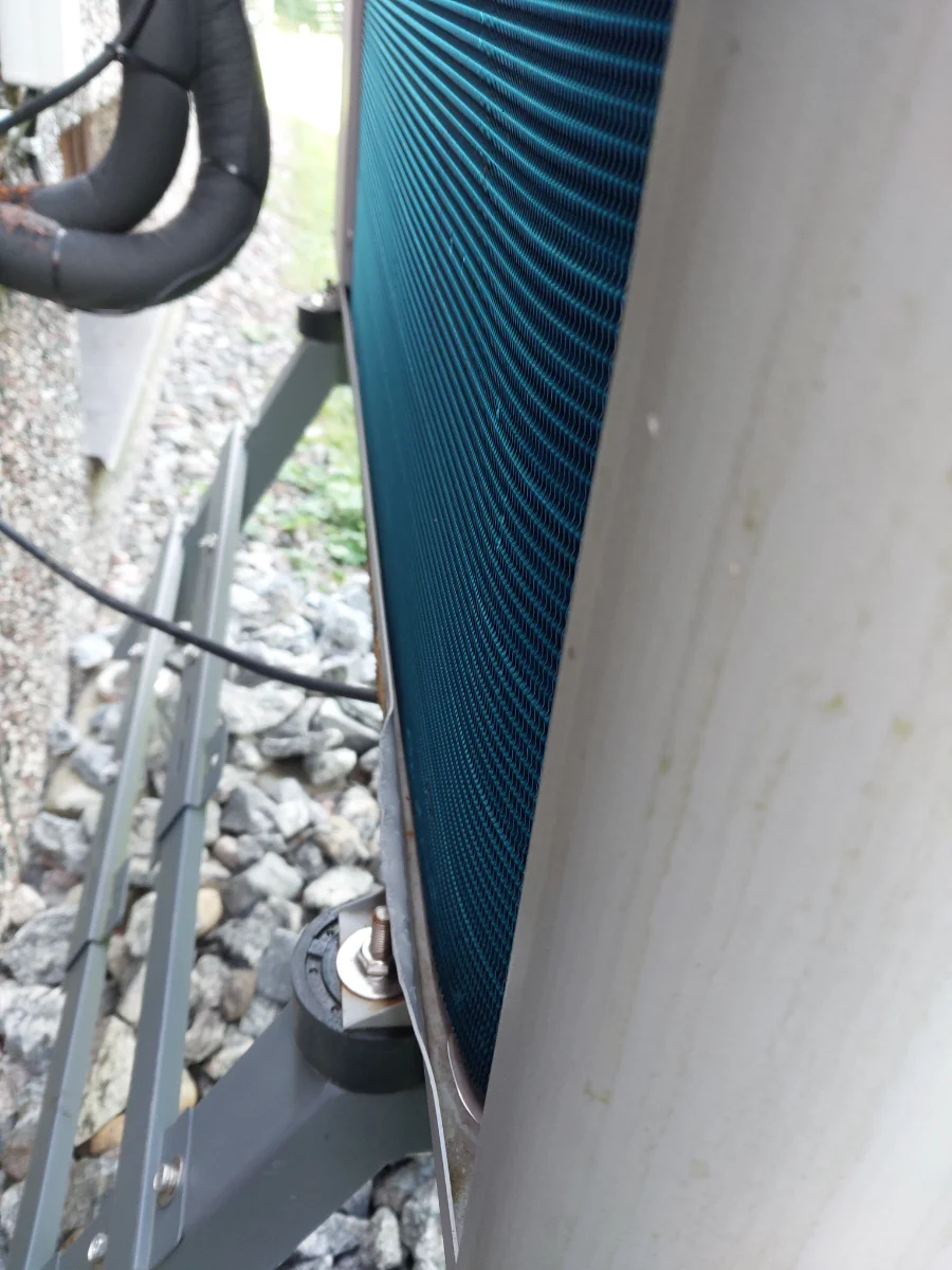

Sain jonain aamuyönä vision taivuttaa takapeltiä karkeasti pihdeillä ulospäin ja tuumasta toimeen. Ensimmäisillä papukaijapihdeillä tuli hieman karkeaa jälkeä ja löysin sitten ohuempikärkiset, joilla tuli siistimpää venytystä. Nyt varmaankin voi lepuuttaa sulanapitokaapelia taustan puolellakin tarvittaessa. Selkeästi ollaan jo tutumpia laitteen kanssa, kun uskaltaa jo rusikoida, joskaan ei julkisivun puolelta.

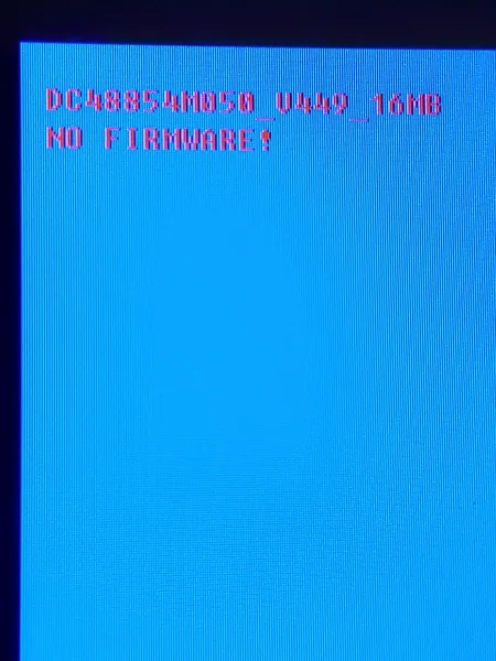

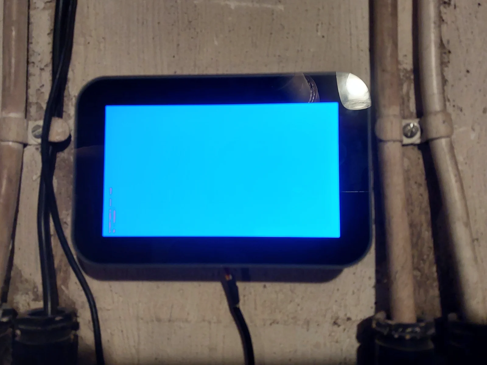

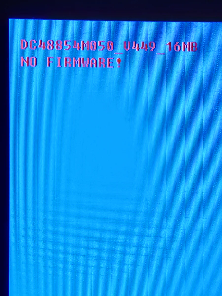

Pitkän aikavälin havaintoja laitteesta on, ettei diagrammit ei nollaannu vaikka se olisi usemman päivän virrattomana. Itsenollaus saattaa tapahtua, jos virta katkeaa parin minuutin sisällä käynnissä olosta. Kannattanee siis antaa laitteen olla poissa päältä pidempään, ennen kuin pimentää sen kokonaan. Eräällä kerralla tähän tosin iski virtoja palauttaessa bluescreen ja No Firmware! –ilmoitus. Pieni googlaus ja tekoäly / youtube neuvoi palauttamaan firmiksen muistikortilta. Kolmessa vartissa olin jo saanut Andresilta firmistiedoston ja laite palautti toimintakykynsä ja muisti vielä kaikki asetuksetkin. Hyvää jälkihoitoa myyjän puolelta ja täytyykin nyt muistaessa käydä kuvaamassa asetukset muistiin, jos niitä sattuu joskus tarvitsemaan.
