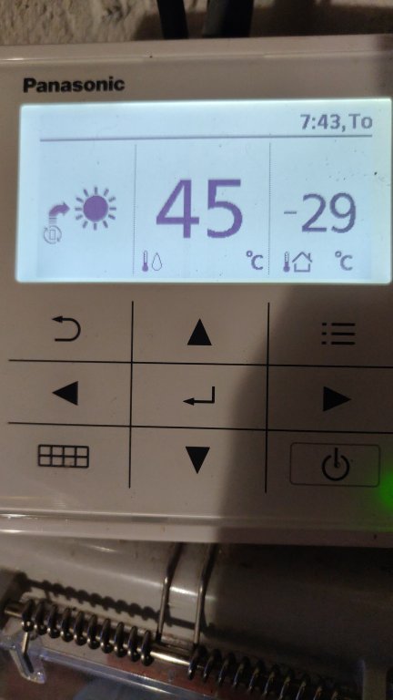

Mittarointia ei vielä ole. Kyseessä 16kw T-cap monoblock, jos COP oli 1, niin "tuotti" 9kw.Paljonko lämpötehoa tuon kuvan mukainen VILP tuottaa -29 asteessa. Sulatuksiakin tulee jonkin verran.
Tuollainen 300 m2 talo tarvii ehkä n. 15-20 kw lämpötehon tuollaisilla pakkasilla

Oletko varma, että cop ei ole alle ykkösen. Meillä Ultin coppi menee alle ykkösen kovilla pakkasilla. En kuitenkaan sammuta, ettei hajoa uudelleen käynnistettäessä pakkasessa. Eikös noissa Panasonicin malleissa ole lämpötehon mittausta ja coppilaskuria.Mittarointia ei vielä ole. Kyseessä 16kw T-cap monoblock, jos COP oli 1, niin "tuotti" 9kw.

COPista ei tietoa. Panan coppilaskuri on mulla ollut kaikkea 0.2 ja 6 välistä ihan riippuen antureiden eristyksestä ja korjauskertoimista. Eli on mittaus ja cop laskuri, mutta en tiedä onko noilla virkaaOletko varma, että cop ei ole alle ykkösen. Meillä Ultin coppi menee alle ykkösen kovilla pakkasilla. En kuitenkaan sammuta, ettei hajoa uudelleen käynnistettäessä pakkasessa. Eikös noissa Panasonicin malleissa ole lämpötehon mittausta ja coppilaskuria.
