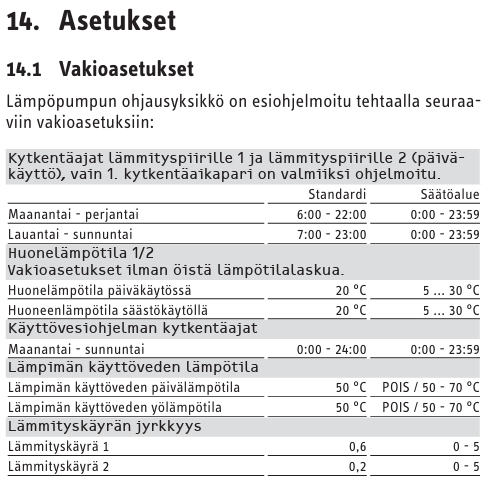

Kuvat maalämpöversion manualista. Mikä olikaan sisäyksikön tyyppi?

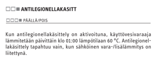

Vai olisiko sittenkin antilegionellakäsittely päivittäin päällä?

Eli tällainen vaiko joku muu?
