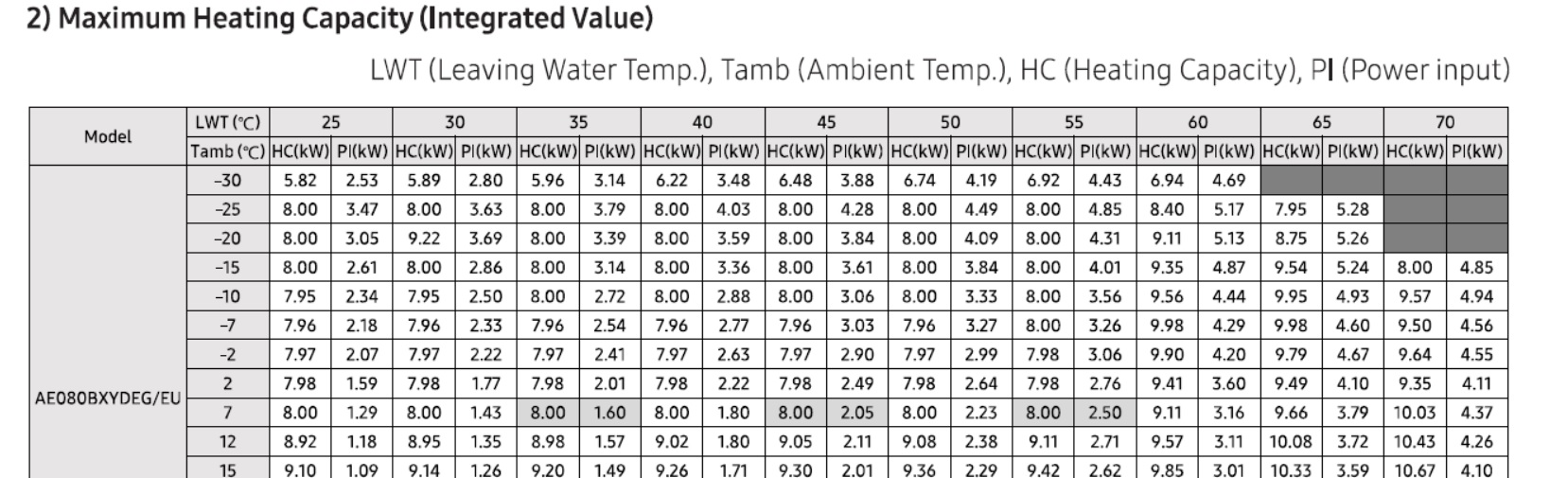

Taulukon mukaan -25C ja 60C 65C vedellä Power Input 5.28 kW ja Heating Capacity 7.95 kW, eli COP 1.5...
Voi tosiaan olla että optimaalisessa ilmankosteudessa saavutettu tuollaiset lukemat.
kaihakki
60 asteista vettä ei kyllä kannata VILPillä tehdä. Yleensä 40 asteen paikkeilla on ok. Priimausvaraajalla tehdään sitten suoralla sähköllä loppukuumennus n. 40 -> 60 asteeseen.
Antero80
Katsoin vahingossa 65 asteista vettä, 60C luvataan 8.4kW ja COP 1.6.
40 asteelle luvattu 8kW ja COP 2.
Jos pumppaamalla tulee halvemmaksi kuin niin sillä itse tekisin.
Moni laite ei toki tuollaisia tehoihin ja lämpötiloihin taivu.
Tuo "Output 3,622 kW" vastaa aika tarkkaan tuota 5 hp. Onkohan tuo nyt sitten sama kuin "Max Input"? :)
Taitaa olla niin että piirretty tehokäyrä vaan jatkuu tuonne -25C asti ilman sen kummempaa todellisuutta. Käykö nuo koneet yleensäkään enää noin kylmässä?
Yksikään vilp ei tee -25 pakkasessa 65 asteista vettä 1,5 copilla.
Kaskadikoneella voi onnistua. Laskennallinen COP oli ainakin tässä työssä aika kova.

Katselin edellisen sivun taulukosta noita arvoja.
-30 asti on ilmoitettu tehoja, joten ei taida ainakaan mennä pakkasilla unille yhtä helposti kuin Ruotsi pumput.
Katselin tuossa noita Samsungin speksejä ja 8kW on 2-kertaisella kennolla jne - vähän omanlaisensa. 12 ja 14kW ovat samaa rautaa, 3-kertainen kenno, ero on tehty softalla. Pieni SCOP-ero 14kW tappioksi johtunee eri 'talosta'.

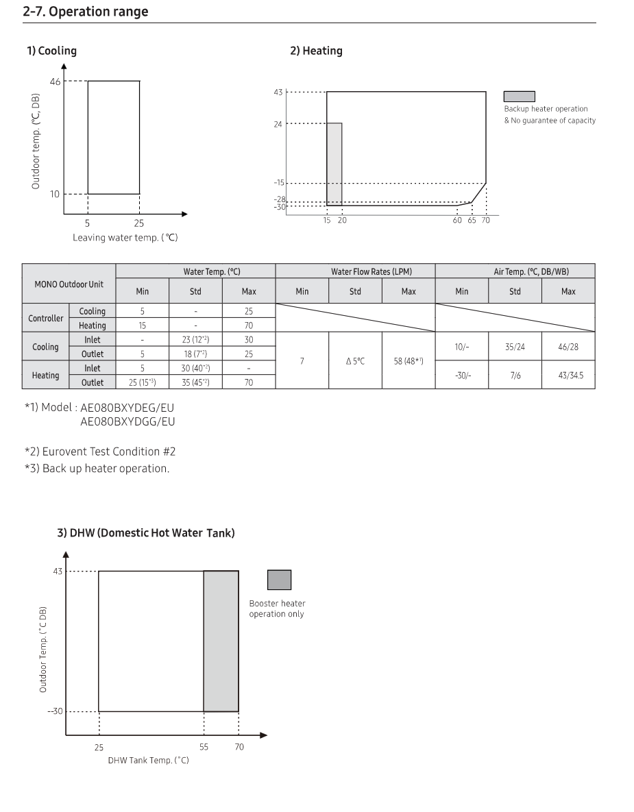

Oli tuolla manuaalissa tälläinen maininta noiden tehotaulukoiden alla:
4. Peak value : Tested without defrost operation in accordance with EN14511
Kykeneekö ko samsung yleensäkään 65C tuottolämpöön missään ulkolämmössä, millainen kompura siinä on?
En edes yritä. Kerro?
Tämä selventää, en ollut kelannut tuonne asti. Jos tähän on uskominen aika hyvin 12kW mallista lähtee vielä -30C -eli 9.26kW 60C vettä 1.5 COPilla. Ja -15C 70C vettä 8kW tehoilla.
On se hyvä, että löytyy manuaalista asia, joka on kaikille lämpöpumppuosaajille jo vuosia sitten selvinnyt.
Eli että taulukot on laadittu labraoloissa ilman sulatuksia.
Onkohan näistä käytännön kokemuksia. En lähtisi suoraan uskomaan noita taulukoiden lukuja käytännössä.

Tässä ketjussa taulukossa oli merkitty -25/65astetta tilanteessa tehoksi 7,95kw 5,28 kw:n syötöllä.
Tästä aloin kyselemään onko Samsungissa todellakin 8kw:n laitteessa yli 5kw:n kompura; epäilen edelleen.
Yleensähän kompuratehot ovat luokkaa +7 asteen tuotto/4 . Ja 15-20 asteen pakkasilla tuotto laskee n puoleen.
Eli 8kw:n lämpötuoton ylläpito kovilla pakkasilla perustuisikin lisävastuksen käyttöön eikä kompuran erinomaisuuteen?
Edit: max kompuratehoksi löysin prosyyreista samsungille vain 3,6kw .

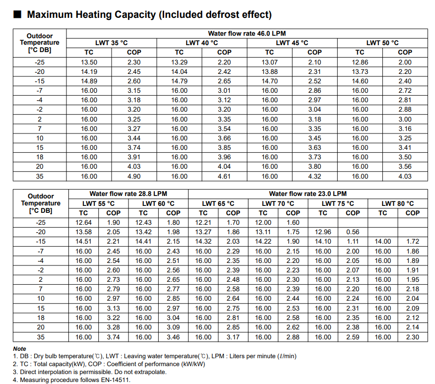

Fujitsussa tuntuu menevän niin, että kun on tuollainen 0-keli ja ilmankosteus huitelee yli 90%:n niin melkein taitaa tunnin välein sulattaa ja kenno aivan valkoisena. Joskus sattunut tulla ajatus, että alkaako sulattaa ollenkaan mutta aina on sen tehnyt ja mielestäni aika nopeasti. Kuivalla pakkaskelillä on kyllä sulatus harvemmin, eli tarpeen mukainen tuntuu olevan. Ko. myllyn ohjelmistoa ei nyt kuitenkaan kovin modernina enää pidetä ja onkin ilmeisesti jo aika iäkäs kuten koko laite. Mutta varmasti on niin, että konais COP:n tuolla on merkitystä. Nuo 0-kelit ja pikkupakkaset kun ovat vielä usein tuulisia niin lämmöntuottoa tarvitaan, tuntuu ainakin täällä aukealla Pohjanmaalla.
AKivija
Eli vehjes tuottaa 75 asteista vettä -15 pakkasella cop 0.56 n 13kw. Eli kompurat voivat syödä pahimmillaan 23kw. Vaatiikos se jo kiinteistön sulakkeiden vaihtoa 3x35A sulakkeiksi?
Lämpöpumppuja pitkään seuranneena uskotko @VesA sinä?
Minä en usko.
No olisihan tuo aika suoritus, mutta tuossa laitteessa on myös teknisesti jotain erilaista - verrattuna vaikka Nibeen r-32:sta on todella paljon enemmän ja maksimi-ottotehot ovat myös melkoisia, joka viittaisi siihen että '12kW' laite voi teknisesti olla sellainen jota ennen myytiin pikemmin tuplatehoisena.
Nibehän tekee tätä vähän toisinpäin, mallinumero viittaa isompaan tehoon kuin mitä vehkeestä lohkeaa missään oloissa ja ikäänkuin vihjaa että laite vastaa vanhan liiton sentehioista laitetta.
Ei tarkoita tuota, testi on tehty EN14511 mukaisesti ja siihen on sitten sattunut sulatusjakso mukaan. ;)
