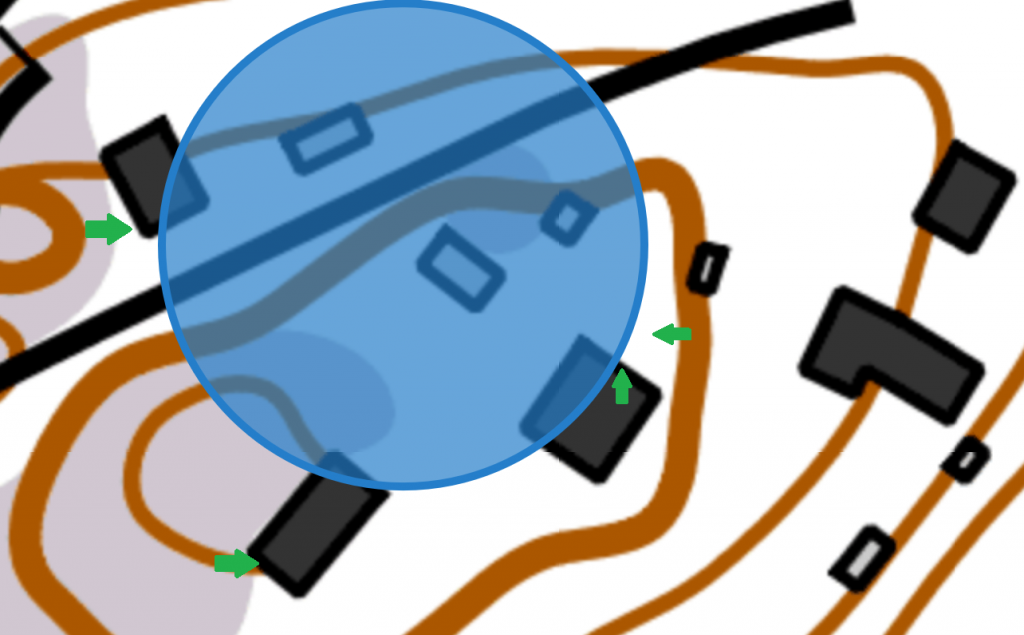

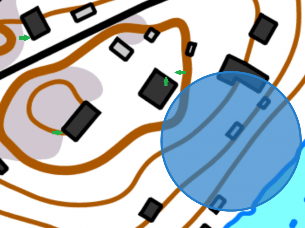

Kirkkonumella tuo suojaetäisyys on 40m, soittokierros naapureille selvensi että se nippa nappa täyttyisi jos pumpun sijoittaa autotallin nurkalle.
Pitää edelliselle omistajalle soittaa ja kysellä muuttuiko meidän kaivo suolaiseksi kun naapuri porasi energiakaivon.
Ehkä tuolla alarinteessä saunamökin viressä olisi turvallisempi paikka, sieltä etäisyys lähimmistä porakaivoista olisi 10 metriä enemmän ja kaksi kaivoa olisi sitten jo reilusti kauempana. Voihan se olla että tuonne ei taas onnistu ajamaan porauskalustolla..

Mietityttää että onko rakennusvalvonnan määrittämä 40m tarpeeksi vai ei, sitä ei varmaan tiedä kuin poraamalla.
