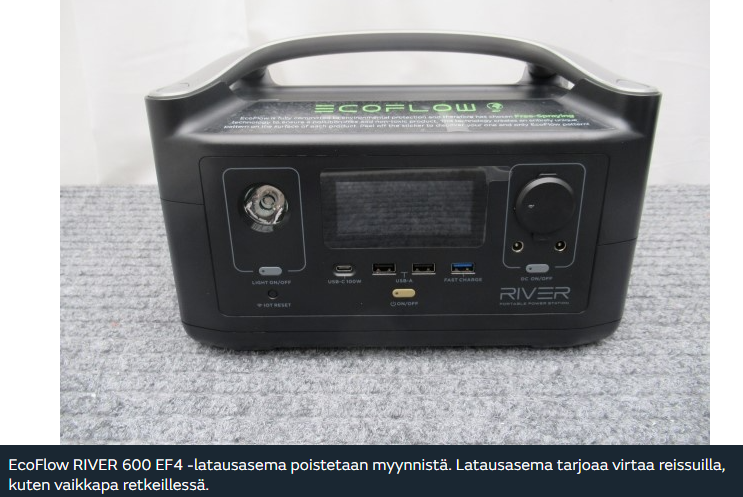

Tuossa ei ole listassa se mikä itsellä on osunut silmiin. Olisiko se sitten tämä? Voiko tuossa olla kyse @kotte mainitsemasta asiasta?
EcoFlow RIVER 600 EF4 -latausaseman ensiö- ja toisiopiirien välinen eristys ei Tukesin mukaan täytä useassa eri kohdassa vahvistetulle eristykselle tuotestandardissa asetettuja vaatimuksia. Vaarana on sähköisku.
Latausasema poistetaan myynnistä ja kerätään pois kuluttajilta.
Omaan silmääni vaikuttaa juttu pikemminkin siltä, että ongelma on latausvaiheessa. Jokuhan voi kytketä jotakin laitteeseen silloin, kun se on latauksessa (esimerkiksi USB-pistokkeeseen), minkä ohella matalajännitepuolen johtimia on melko näkyvillä.
Mikä puute tuotteessa on?​
Tuotteen ensiö- ja toisiopiirien välinen eristys ei täytä useassa eri kohdassa vahvistetulle eristykselle tuotestandardissa asetettuja vaatimuksia. Testauksessa puutteita on havaittu sekä jännitelujuuskokeessa että pinta- ja ilmaväleissä. Tuote ei täytä sähköturvallisuuslain (1135/2016) eikä tuotetta koskevan eurooppalaisen harmonisoidun standardin EN 62040 ja EN 62368 vaatimuksia.
Tuolla on muutama kuvakin tuotteesta: https://vaarallisettuotteet.fi/ilmoitukset/ilmoitus/a57847df-420a-4635-81b4-4c06d387c91a
Kaiketi tuon voi ladata verkosta ja verkkomuuntajaan tuollainen kritiikki tyypillisesti liittyy. Käytössähän ei ole tyypillisesti kiinni verkossa, mutta toki ehkä yhtenä vaihtoehtona akussa(?).
Toki lähdön invertteripuolella matalajännitelähtöjen eristys 230V:n DC-hakkurimuuntajassa voi olla myös puutteellinen suojaeristysstandardien mielessä samoin kuin ohjauspiirien osalta, mutta mahtaako Tukes edes tarkistaa moista puheena olevan tyyppisen laitteen kohdalla?

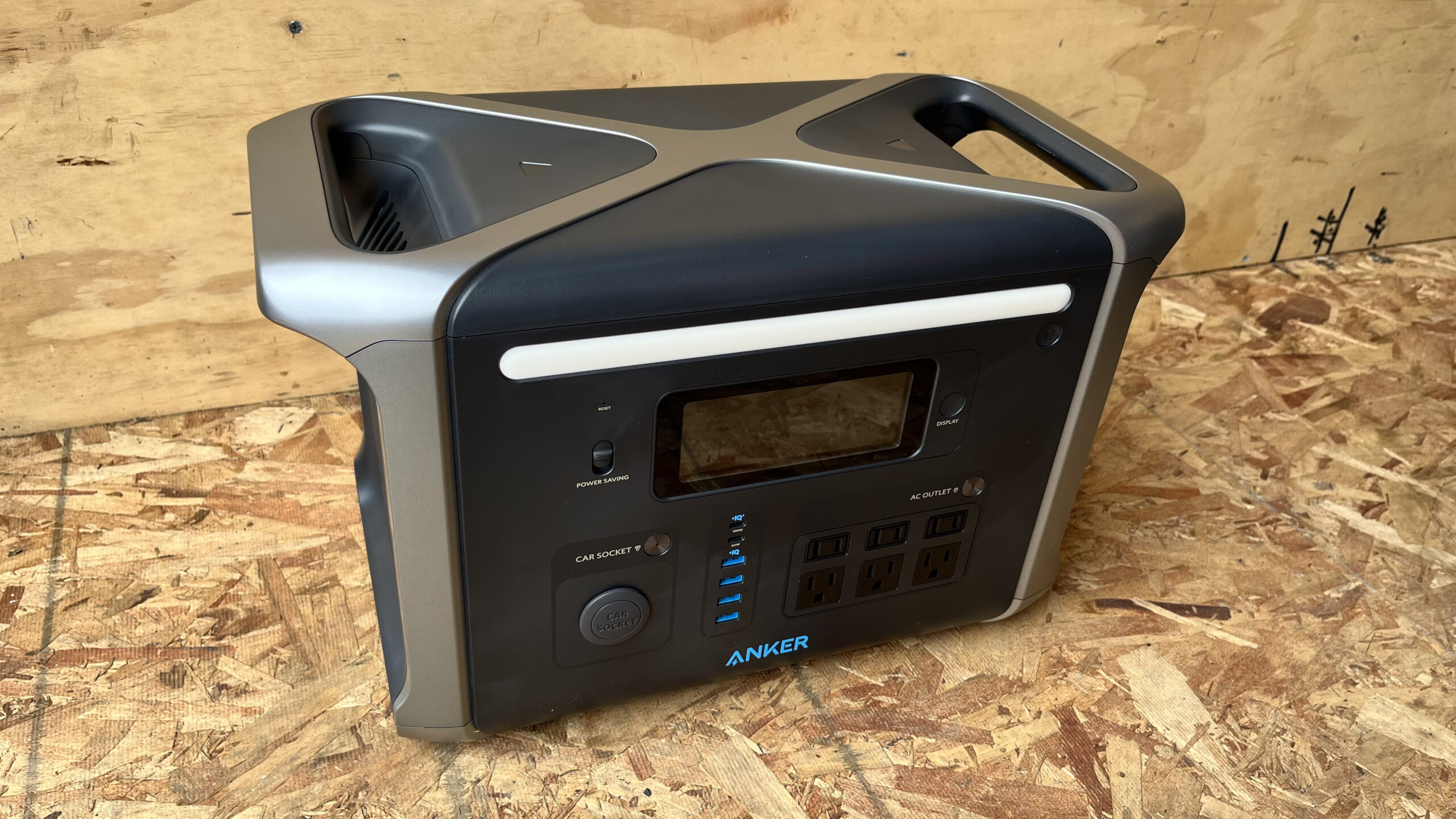

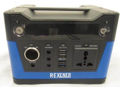

Kuvassa on toinen asiaan liittyvä ongelma:
Kiinalaisten käyttämä pistorasia edustaa kekseliäisyyttä muttei turvallisuutta, schuko puuttuu ainakin
Siihen saa liitettyä USA-pistoke 60 Hz, Ranska, Australia, Britti, y.m 50Hz pistokkeet
Ja asiaa kun vähän katselee kriittisesti nettikaupoissa ne ei näytä sitä sivua laitteesta tai sitten se on peitetty luukulla...

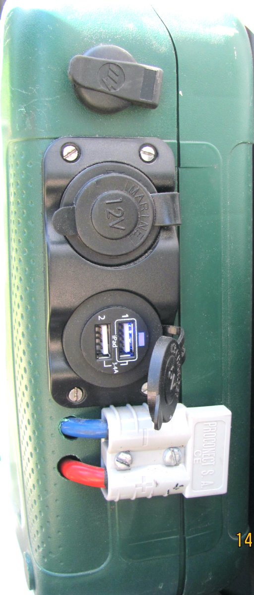

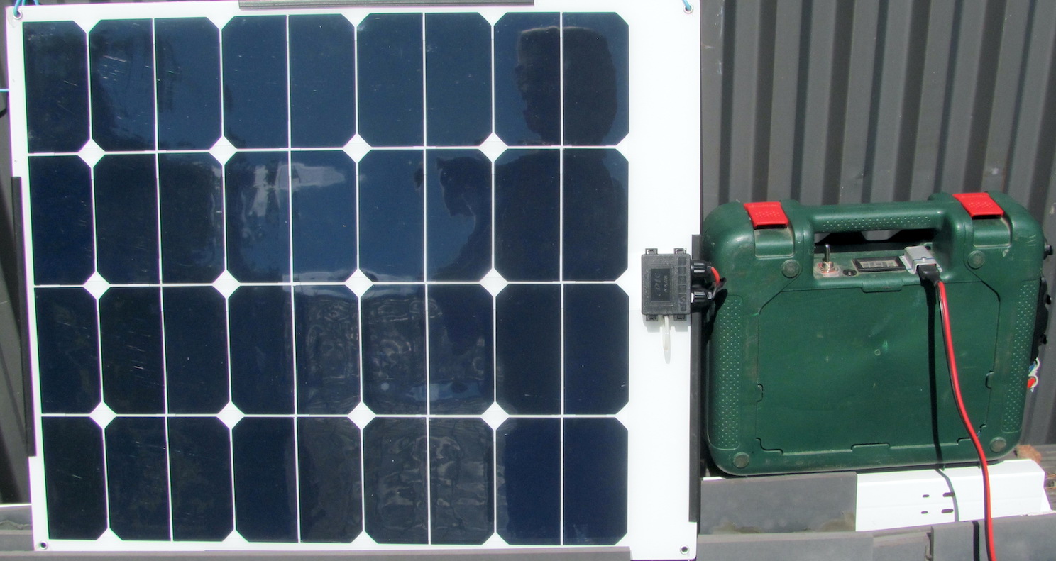

Laitan kuvia omasta virtapankki/apukäynnistin salkusta, tehty ajan kanssa. Aloitin jo keväällä -20 kun alkoi :mad: koko pandemia...
Porakonesalkku, 21Ah AGM-akku, pikkuroinaa ja nyt keväällä ostin 50W paneelin ja lataus-säätimen
Alkuviikosta oli käytössä taas kun yksi kanssamatkustaja oli tyhjentänyt autonsa akku satama-alueella (jos niin tapahtuu jäät laivasta)
Autossa aina mukana, kylmäboksi saa siitä sähköt parkissa ja latautuu ajossa. Aurinkopaneeli voi tarvittaessa ladata auton akkua salkun kautta
    101,7 KB · Lukukerrat: 144
    124,8 KB · Lukukerrat: 140

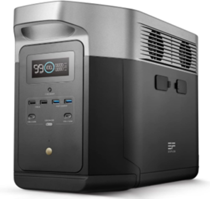

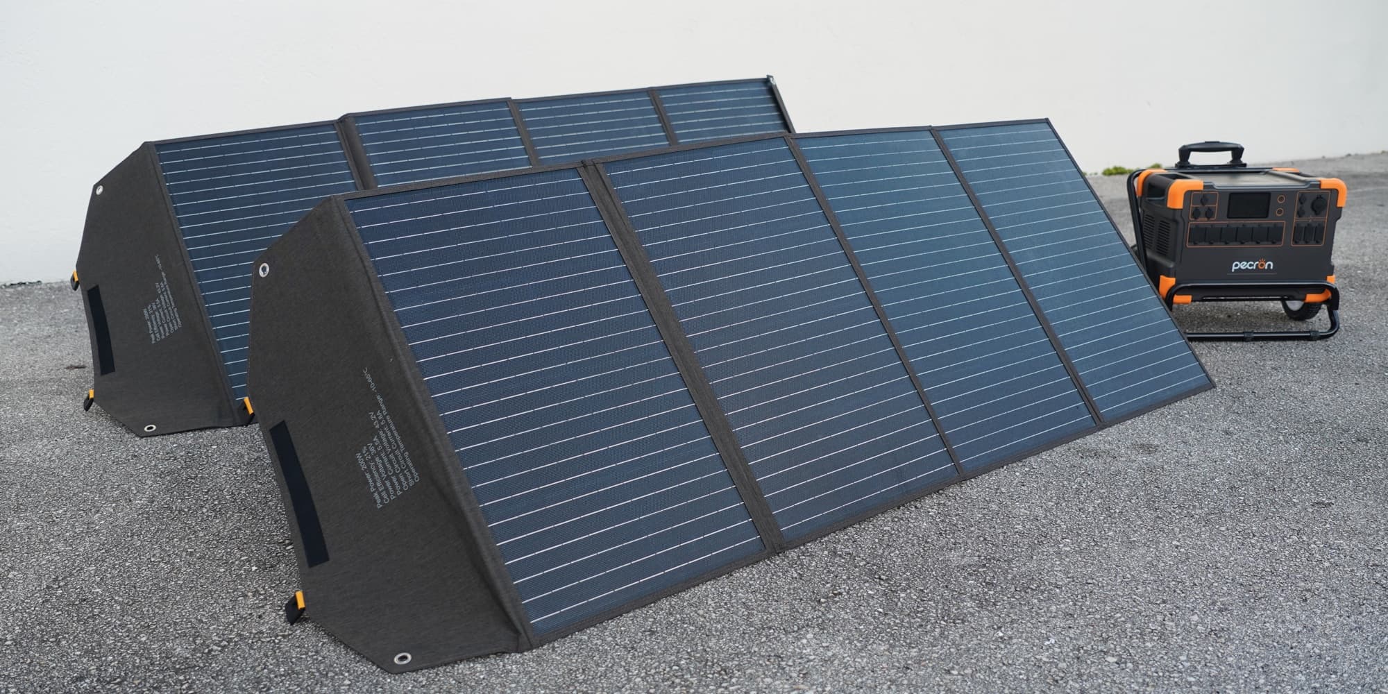

Mainos uudesta? virta-asemasta tuli näytölle: Vain Saksan kielellä
Kovat on lupaukset:
- 3kW invertteri
- 120<-> 300Ah lfp akku
- 700W 40A PV-lataus
On sillä hintaakin... Alkaen 2330€

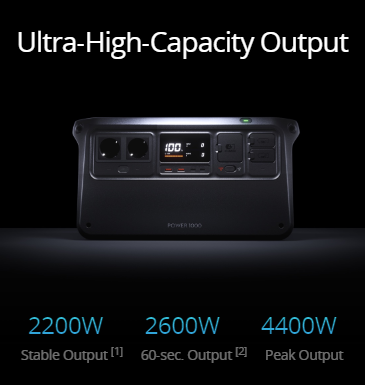

DJI:llä virtapankista tarjous, 699€ / 1 kWh. En ole seurannut muiden vastaavien hintoja.
Näyttäisi toimivan myös upsina.
