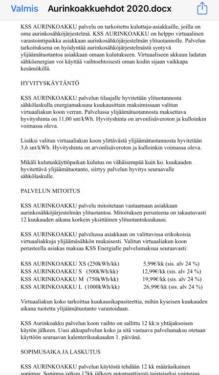

Tässä yksi laskelma:
Oomi maksaa 14snt/kWh myynnistä, josta ei mene siirtomaksua
Kuukausimaksu jaoteltuna maksimikWh:lle on 5,14snt/kWh
Eli myynnistä saa 8.86snt/kWh
Elenialla yösiirto 5,24snt/kWh
Oomilla spot-siirron marginaali 0,22snt/kWh
Sähkö yöllä: 5,46snt/kWh+spot
Mikäli yöllä spot-hinta on alle 3,4snt/kWh (8.86-5.46), niin sähköä kannattaa ottaa verkosta ja tallettaa virtuaaliakkuun niin paljon kuin sulakkeet kestää. Vai oliko Elenialla vaihenetotusta ja tulisiko kalliiksi kytkentä joka ottaa vaiheesta 1 25A sähköä ja työntää ne vaihetta 2 takaisin
