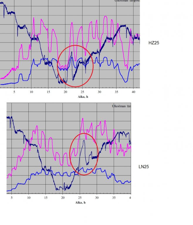

Janti olet oikeassa, katsoin hieman kieroon noita.
Mutta jos tsekkaat miten kaikkien "omien" koneiden testeissä on -30C tehopiikki, jolla polynomisovite saadaan nousemaan, kun taasen kilpailijoilla on kuoppa. Näin esim. Premium 25 on saatu huonoon valoon, joka luukuttaa oikeassa testissä -30C 2.3kw tehot tauluun, mutta vihollisen tekemänä vain 1.8kw.
Liitteenä esimerkkikuva siitä, miten koneiden toimintaa häiritään eri tavoin.
ps. LN ottaa myöskin muutosvaiheen sulatuksen jälkeen ja tasanteeseen ajetaan yksi hyvä lämpöjakso, kun muilla päinvastoin (eli lämpöjaksoon muutosvaihe).
Nostetaan lämpötilaa nopeasti tuolla -30C alapuolella vai mitä tarkoitat? HZ25TKE kohdalla tuo nousu on kyllä kummallinen -30C => -15C
Vanhassa Fujitsu tilaamassa testissä on myöskin nostettu ulkolämpötilaa -30C => -25C.
Sama tilanne Electroluxissa https://www.electrolux.fi/siteasset...ircomfort_vtt-s-05987-14-electrolux-exh12.pdf
=> Olisiko jokin testitilan ominaisuun tuo sittenkin
Mitsun FH25 on myöskin tuollainen piikki -30C => -25C, mutta FH35 ei ole piikkiä.

Melko erikoista tosiaan noi erot, electroluxissa ikäänkuin pari sivua jostain toisesta koneesta, ei täsmää mikään. Luottaisin ennemmin siihen taulukkoon, jossa ei ole mitään muita pisteitä, se on virallista dokumentaatiota. SCOP testit tehdään minun käsittääkseni pisteestä eli sielä ei ajeta mitään liukuvia mittauksia, vaan testi hylätään jos siinä on liikaa muutosta. Pisteiden välillä on lineaarinen käyrä. Näin saadaan toistettavissa oleva tulos, kun on useita sulatusjaksoja ja niiden arvotkin vielä tasataan sykleittäin eikä siten, että hups kun tähän tulikin 4 lämmitysjaksoa ja vain 3 sulatusjaksoa.
Itseasiassa noista VTT testeistä näkee, että -30C lävistetään aivan hetkellisesti, kun jostain syystä tavoitellaan -35C tasannetta (joka jää ilmeisesti huonon labran vuoksi toteutumatta tasaisena). Tässä on mahdollisuus varmasti vaikuttaa siihen, millä sekunnilla tuo lävistys halutaan toteuttaa ylös ja alas, mistä muodostuu ääripiste taulukkoon, jos on siis järkeä päässä riittävästi pyytää tilastonikkarointia.
Toshiban testissä tilaaja on ollut valmistaja, eri vieraalla rahalla toteutettu ja toistettu tyhmästi sama testi. Jos minä joutuisin 20t€ pulittamaan, nukkuisin sielä kopissa ja puhaltelisin antureihin.
