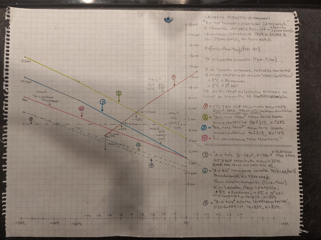

Laitan kirjoituksien vastapainoksi tähän kaavalla laskelmista tehdyn kuvaajan "K-L talon 400m2" lämpötehon tarpeen tarkastelu eri sisälämpötiloilla vuosi 2020. Kysyttäessä sisälämpötilasta, K-L on kertonut sen olevan 23C.
Samaan kuvaajaan on lisätty myös allekirjoittaneen "A-O talo 236 m2 " tarkastelu. "A-O talon" mitattu sisälämpötila on kaikissa talon (YK, K) osissa aina 23C, sisälämpötilan ei sallita putoavan missään vaiheessa.
Molemmat talot ovat samaa mallia YK+K.
YK=yläkerta, K=kellari.
Tarkastelussa molemmat talot on laskettu täysin samalla tavalla. Lämpötehontarve "Laskettu" on laskettu "K-L ilmoittaman" - ja "A-O mitattujen" vuosittaisen lämpöenergian kulutuksen mukaan.
YK ja K on laskettu erikseen- ja tarvittavat lämpötehot on summattu eri ulkolämpötilapisteisiin. Maanpäällinen osuus normaalisti (Tsisä - Tulko) lämpötilaerolla. K on laskettu käyttäen arvioitua maan keskilämpötilaa. Maanlämpötilat +2C = pakkanen, +8C = 0C keli.
Täällä on kirjoiteltu nyt aika paljon aiheeseen liittyen. Seuraavia (fysiikan lakien vastaisia) väitteitä on esitetty.
- Sisälämpötilan nosto pienentää lämpötehon tarvetta.
- SON aiemmin esittämä kaava ei toimi, lämpöpumpuille saneeratuissa vanhoissa taloissa.
- K-L talon lämmönkatkaisut- ja huonelämpötilan putoaminen vaikutta vuosi-COP vain 0.01.
Tässä on muutama esimerkki. Yllä olevat väitteet ovat täyttä puppua.

Hieno kuva !
Kuvassa voisi jatkaa tuota Setän 45°C "K-L" käyrää huoletta -20°C saakka. Vasta kylmemmässä tarvitaan noita korkeampia lämpötiloja. Tuohon riittää hyvin 38 °C. Eli siltä osin kuin tuo 45 °C se ei oikein minun tarpeisiini osu.
