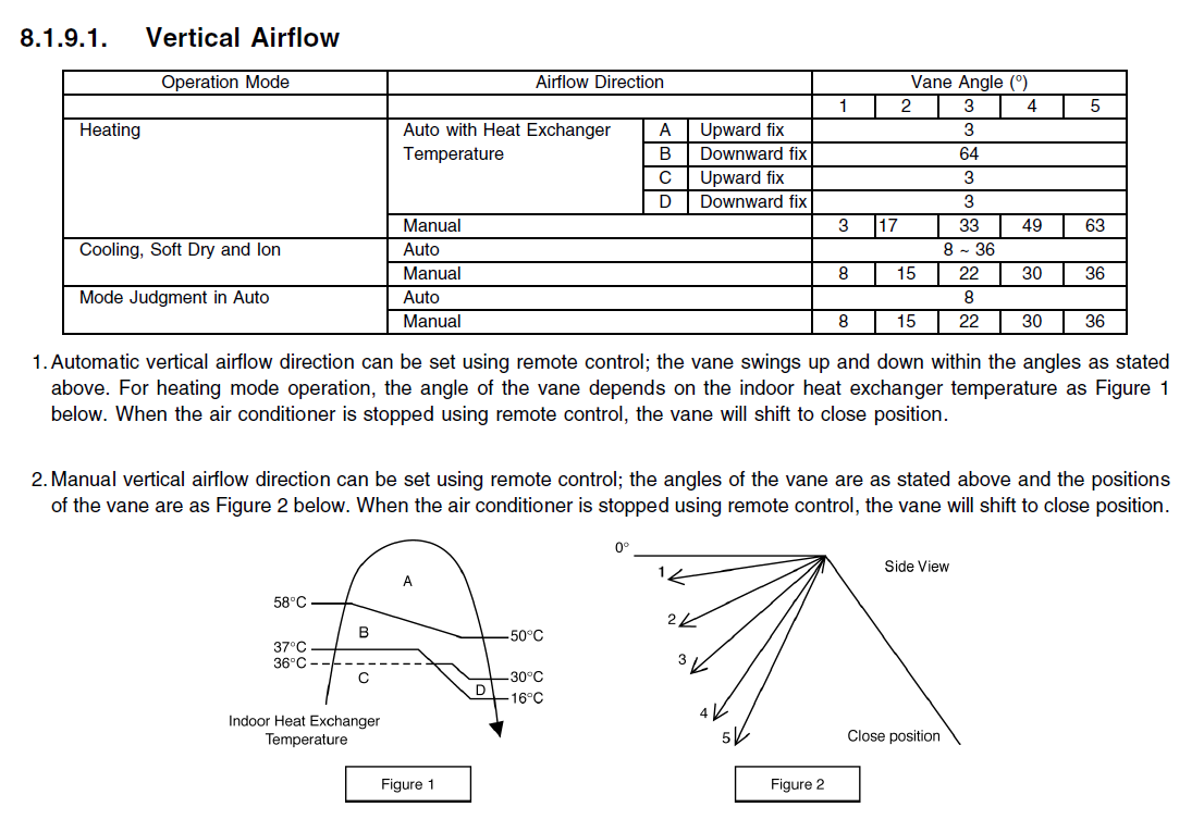

Tässä käyttämäni puhallusasennot (vapaa ilmaväli laitteiden päällä on 8-10 cm):
Panassa (E9DKEW) käytin 3 astetta vaakatasosta alas (ylimmässä asennossa). Isovanhemmilla ohjain on myös tässä asennossa.
Mitsussa (FA25) käytän myös ylimmässä asennossa, mikä ei ole aivan yhtä vaakaan kuin tuo Panan ylin. Tuo on ehkä noin 5-10 astetta vaakatasosta alaspäin.
Mitä vähemmän puhallusta suunnataan mihinkään suuntaan (laitteen suuaukon luonollisesta aukeamasta), sitä pienempi on puhallusvastus ja sitä enemmän ilmaa menee kennon läpi samalla puhallusnopeudella.

Asteet oli mainittu tuossa aiemman viestin liitetiedostossa mahdollisimman havainnoillisesti, asteet ovat kaikille laitteille yhteismitallisia toisin kuin esim. yksi napsaus yläasennosta tai ala-asennosta. :-*

Onko tuo kulma mitattu seinän normaaliin nähden? Kuvaaja ei ainakaan ole suhteessa...

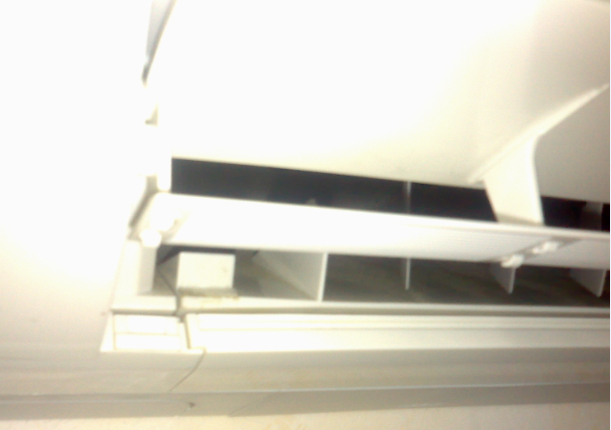

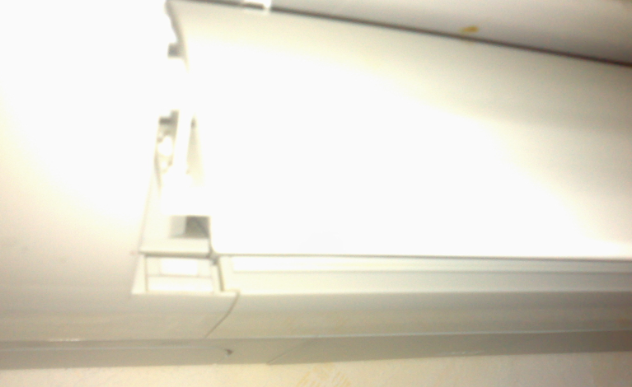

Saattaahan niissä erojakin olla. Tuossa liitteenä "keskellä", joka mielestäni vähiten haittaa puhallusta. Toisena "lämmitys", johon auto sen asettaa ja on omassa käytössä ja haittaa aika vähän, samoin kuin pykälä ylös (ei kuvaa). Sitten vertauksena "ylös", joka haittaa jo reippaammin ilmaa ja "alas", joka on lähes yhtä huono.
Mielestäni ainakin XE:n yläasennossa siipi on melkein puhallusta vasten. Alaspäin se sentään hieman ohjaa eikä jarruta.

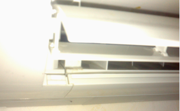

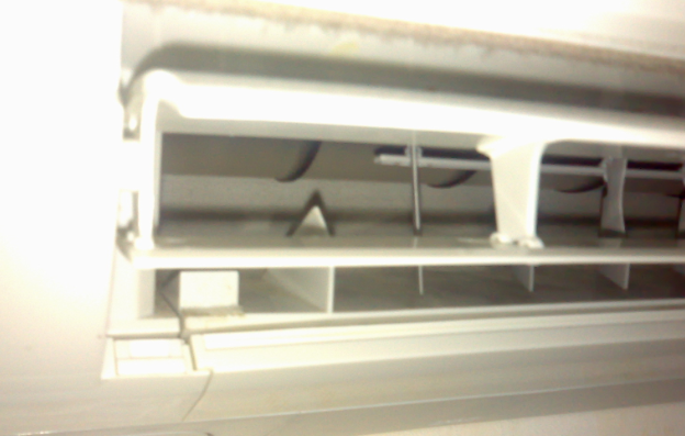

Jaa osa kuvista jäi pois? Tuossa ne huonot asennot

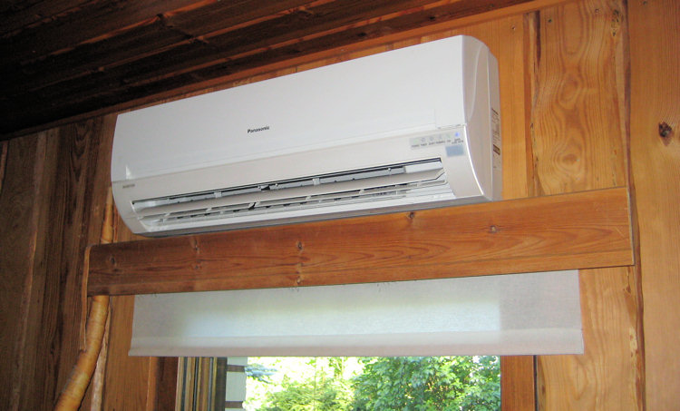

Vs: Ylös vai alaspäin siivekkeet kun lämmittää....

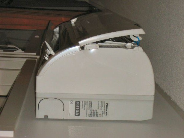

Juu on eroja! ???
Ei tuo E9DKEWissä käänny edes tuohon ylimpään asentoon mitä XE9EKE:llä tuossa näkyy. Tuossahan on negatiivisia asteita vaakatasoon nähden. 8)
Olisiko XE9EKE:n Service Manuaalissa tuossa kohden virhe noissa asteissa.
=> Noista omista kuvistani jos päättelisi asteita, niin noin 15 astetta voisi olla kulma vaakatasosta alaspäin. Eli ei olisikaan aivan ylimmässä vaan pykälän yläasennosta alaspäin.

Aika jännä, kun XE:n service manuaalissa on tuo sama kaavio kuin jantin eka panassa ja kulmat todellisuudessa on hieman eri tavalla. Ei se ylin asento kuitenkaan ihan nollatason yli mene vaan aika suoraan nolla ja menee ikäänkuin eteen. Kun sivukuvaa katsoo, niin jantin isovanhempien pumpun toiseksi ylin?? on minulla se keskiasento ja lämmitysasento on tuosta pykämä alaspäin. Siis meillä on yhden pykälän ero. Johan ihmettelin, miten taloa voisi lämmittää panalla tuolla ylimmällä asennolla.
Saattapa olla niin. että XE:n manuska ei pidä paikkaansa, kun tuon alaosan muotoilu on sen robotti-imurin takia hieman kantikkaampi. Muutenhan tuo on aika samanoloinen joka suhteessa.
