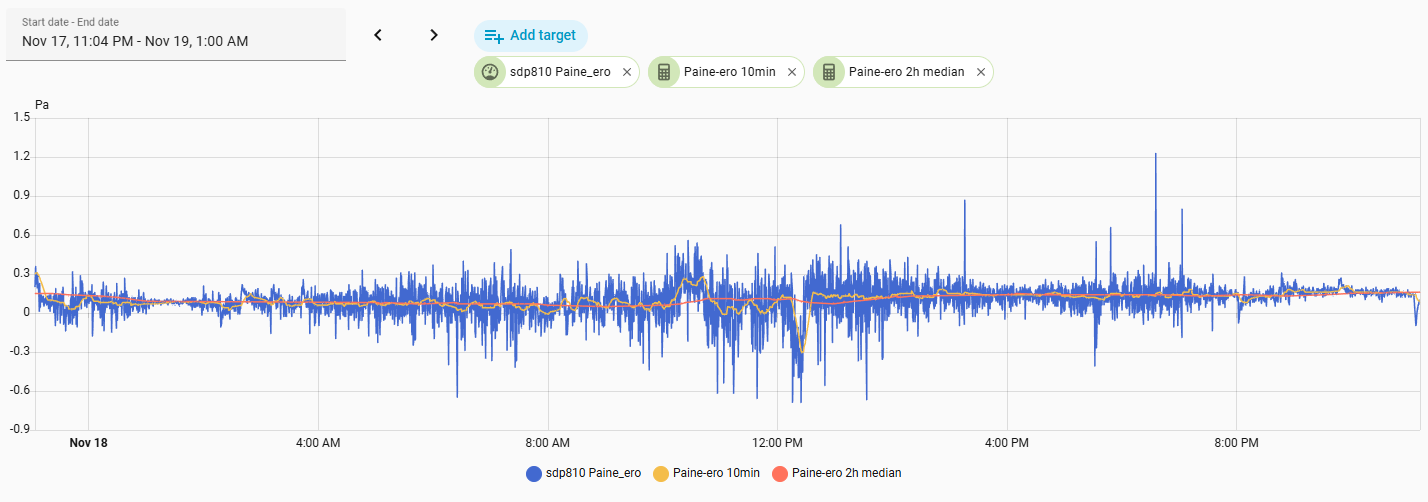

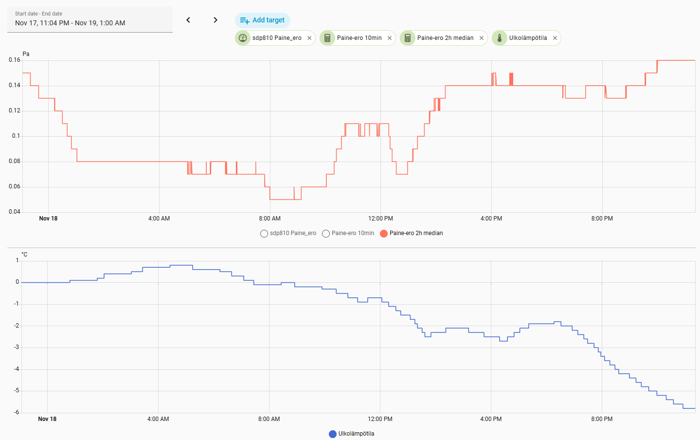

Nyt on pari päivää paine-eroja mittailtu. Päädyin poraamaan seinän läpi reiän ulkovuoraukseen saakka noin 30 cm katonrajasta. iv-koneeseen tuli tehtyä pieni hienosäätökin mittausten perusteella. Anturi mittaa nyt 5 kertaa senkunnissa ja lähettää sitten 50 mittauksen keskiarvoja eli 10 sekunnin keskiarvo on tarkin sensori home assistantissa ja tuuli yms heiluttelee arvoa edestakaisin. 10 minuutin keskiarvo on jo melko vakaa, mutta siinäkin näkyy ulko-oven avaukset ja liesituulettimen käytöt.
2 tunnin mediaanissa onkin sitten kadonnut kohinat ja paine-ero näyttäisi käänteisesti korreloivan ulkolämpötilaa.
katso liitettä 109936
katso liitettä 109937
Hienoa, nyt voi sitten alkaa ihmettelemään mitä kaikkea tuloksesta voi päätellä:hmm:Vaikuttaisi että sinun tapauksessasi neutraali-taso on hieman mittauspisteen alapuolella. (e.g tason alapuolella on alipaine, yläpuolella ylipaine).
Kuinka korkealla anturi on alimmasta lattiapinnasta ja mitkä ovat nyt IV-koneen viratussuhteen ?
Oletko jo testannut miten IV_koneen sammuttaminen vaikuttaa paine-eroon (minulla IV-tulovirtaus on noin 5% pienempi kuin poisto ja sammuttaminen pienetää alipainetta noin 0,5 Pa) ?

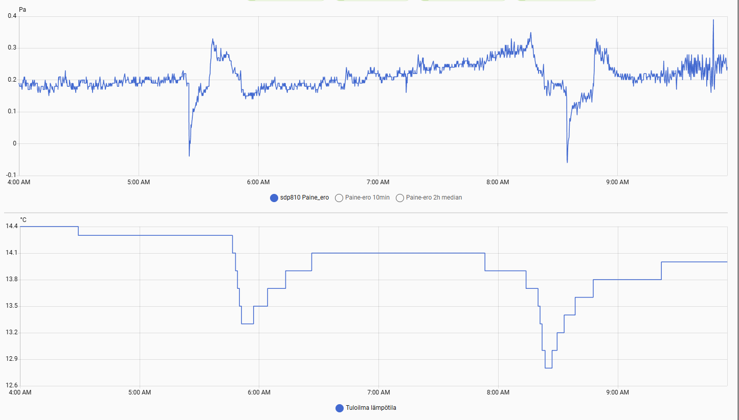

Pitäisiköhän tähän olla suhteellisen tyytyväinen? Ekaa kertaa SDP810 125 Pa malli aktiivikäytössä, tosin anturia vois siirtää vielä vähän ylemmäs. Nyt putki menee höyrynsulun läpi noin metriä sisäkaton ylimmän kohdan alapuolella (vinon katon osuudella, pitää hankkia pidempi johto jotta saa siirrettyä).
Talo on siis 1½-kerroksinen, ilmanvaihtokoneena vm '99 Ilto 350. Alipainetta näyttäisi olevan noin 0.3 Pa. Mielestäni kytkin tuon oikein, tuo piikki on siitä kun avasin alakerrasta oven hetkeksi.
Ton1A
Hyvin näkyy, järjestyksessä
  1. tuuletusikkunan avaus alakerrassa hetkeksi
  2. kaksi kulkua ulko-ovesta
Paine.-eron palautuminen tapahtuu todella nopeasti.

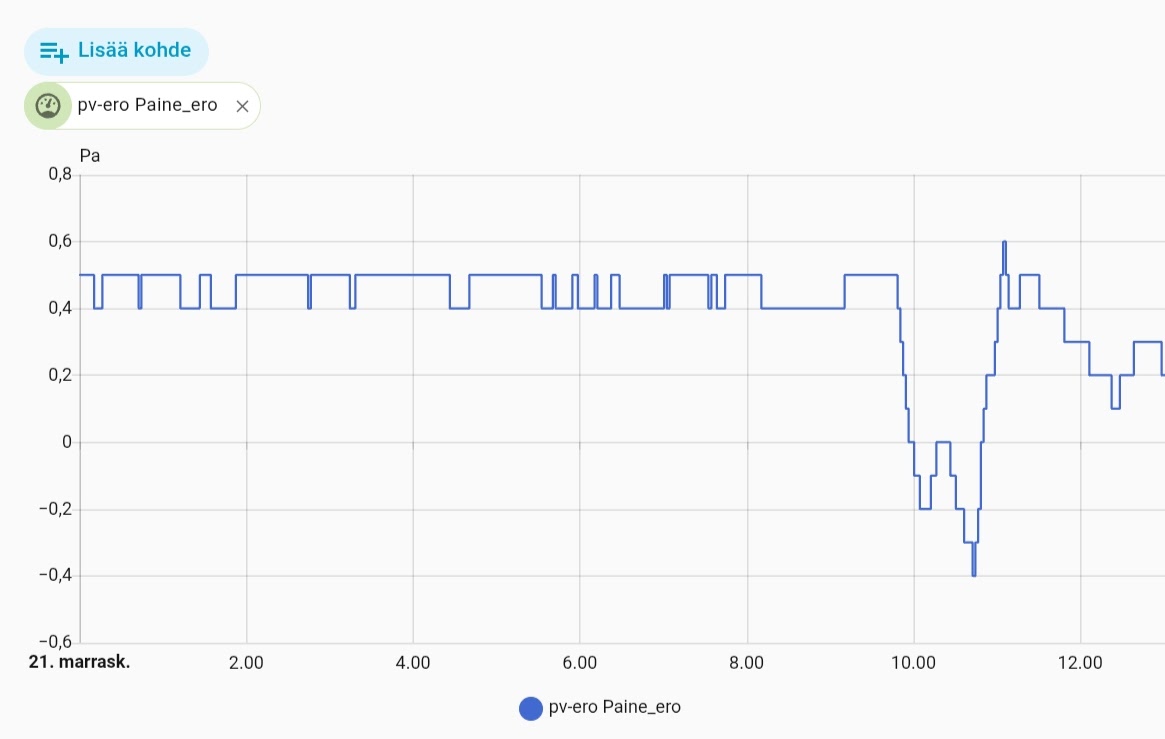

Ohessa esimerkki keskuspölynimurin käytön vaikutuksesta vaipan yli näkyvään paine-eroon (klo 10---11). Tuon perusteella vertaamaalla suodatettua arvoa "current_raw-arvoon" voisi hyvinkin käynnistää IV-tehostuksen, pitäisi sitten miettiä vielä millä ehdoilla palataan normaalitilaa. Takan kassa tämä ei auttaisi mahdollisiin sytytysvaiheen ongelmiin, sillä paine-eroa syntyy vasta kuin palaminen synnyttää tarvittavan paine-eron.

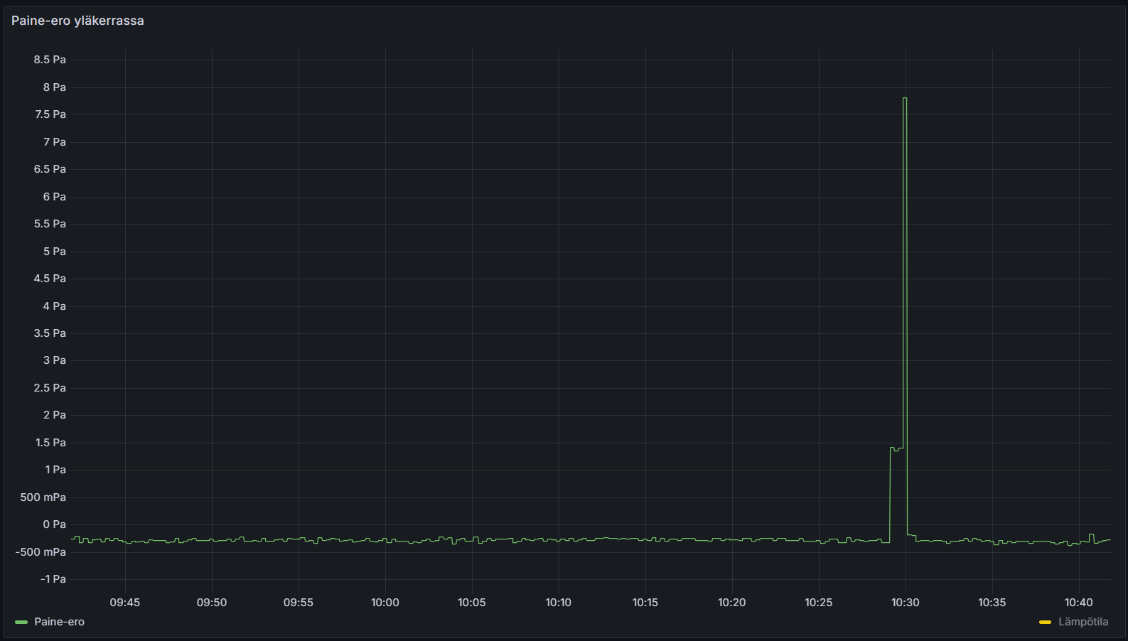

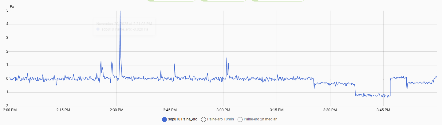

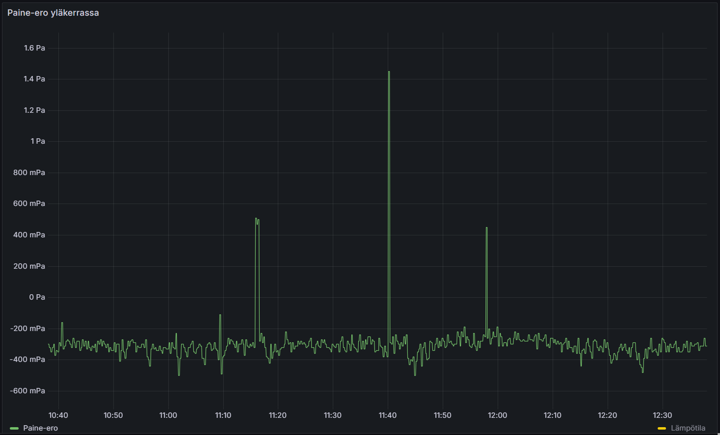

Tässä vähän omia uusia tilanteita mitä seuraillut paine-eroanturilla lukemat ovat kaikki 10 sekunnin keskiarvoja. Oven avaus tekee tuollaisia yli 1 pascalin piikkejä noin 14:30 kävi jopa viidessä. Tarkistin valvontakameran kuvista vielä niin ulko-ovi oli auki ja olisiko sitten tuulenpuuskan haukannut talon sisälle vai mistä tämä isompi johtuukaan. 15:25 liesituulettimen käyttöä ensin ykkös ja sitten kakkosteholla.

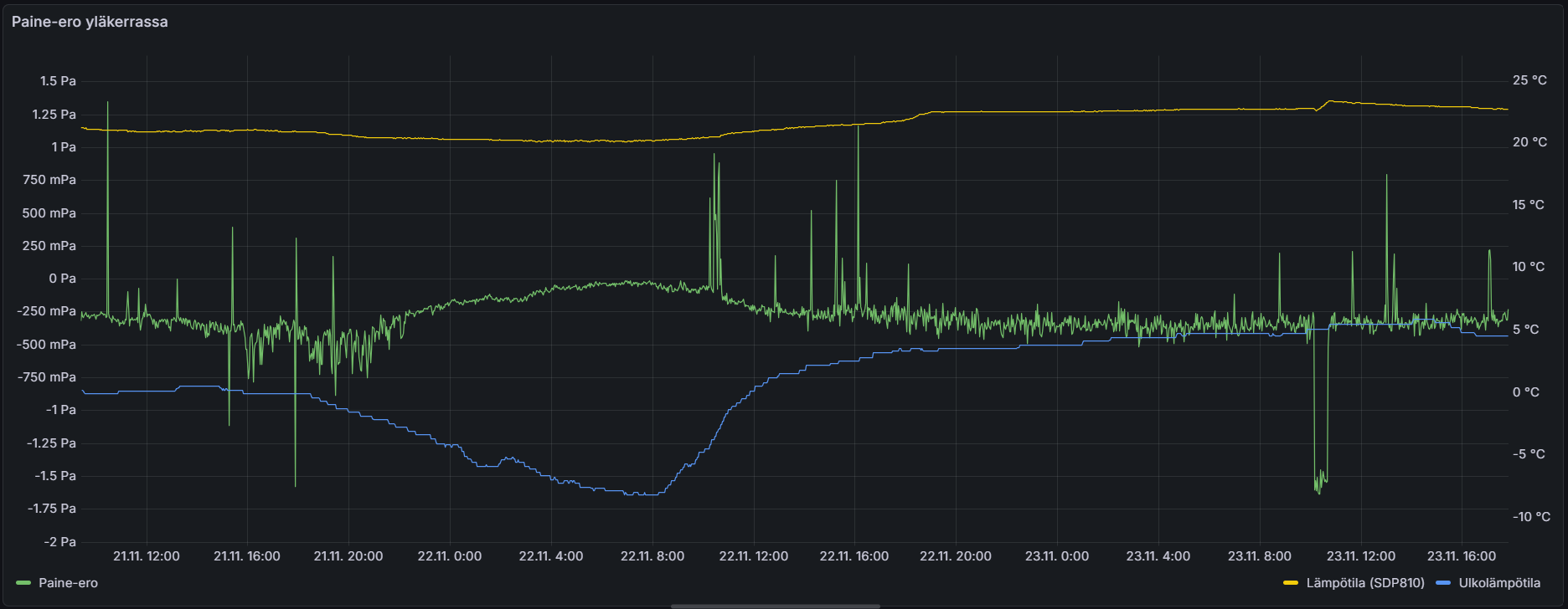

Kahdeksan asteen pakkasella ollaan lähellä nollaa paine-erossa. Myöskin keskuspölynimurin käyttö näkyy hyvin, hyvän tovin noin 1.5 Pa alipainetta.
