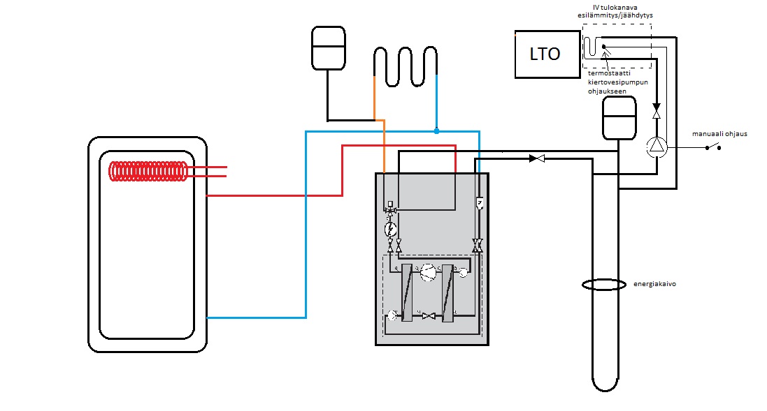

Tämmönen nyt siis ajatuksena.. tuo varaaja on nyt vielä kysymysmerkki.. jos sen jättää pois vaihtuu Nibe 1145:stä 1245:een eikä sitä enää sinne voi sitten lisätä...

Tuo LTO:lle tulevan ilman esilämmitys vaatii lämmönkeruupiiriin riittävän kovat lämmönsiirtonesteet. Riittäisikö -25 C kestävät nesteet ilman automaattista sulkupeltiä sähkökatkoissa? Normaalistihan reikään pistetään muistaakseni noin -15 C kestävät nesteet.
Kannattaa käydä tuolla MLP-foorumilla lueskelemassa millaisia nesteitä ovat noissa esilämmityksissä käyttäneet ja oliko tarvetta automaattiselle sulkupellille.

MLP rinnalle asennettuna jäähdytys/esilämmitys on aiheuttanut usein harmaita hiuksia sen takia että liuos ei kierrä kun mlp:n oma tehokas liuospumppu on päällä...
mm tuolla asiaa aiheesta: http://www.maalampofoorumi.fi/index.php?topic=4894.0
http://www.maalampofoorumi.fi/index.php?topic=4740.0
Kun tuota härpäkettä käytetään viilennykseen on myös huolehdittava siitä ettei ilman lämpötila laske iv-kanavissa liian alas. Muuten tulee kondenssi ongelmia. Muutenkin suositellaan että olisivat jäähdytystä käytettäessä eristetty höyryntiiviisti(mieluiten armaflexilla). Etulämmityksen kautta villennysteho on myös hiukan niin ja näin... Konvektori on se millä oikeasti saadaan viileää halvalla...

perhana... :eek: menipäs nyt vaikeeks ??? Ilmanvaihtokanavat on kaikki eristetty sillä Nilanissakin on jäähdytys. Lämmityskenno sekä pumppu olisi jo olemassa tohon esilämmitykseen, että sinäänsä ei kauhean kallis olisi. Miten se nyt mahtaa olla järkevin...ostaa kunnon LTO pyörivä sellainen vai duunnata tuo esilämmitys... saa myös heittää ehdotuksia noista LTO:ista..

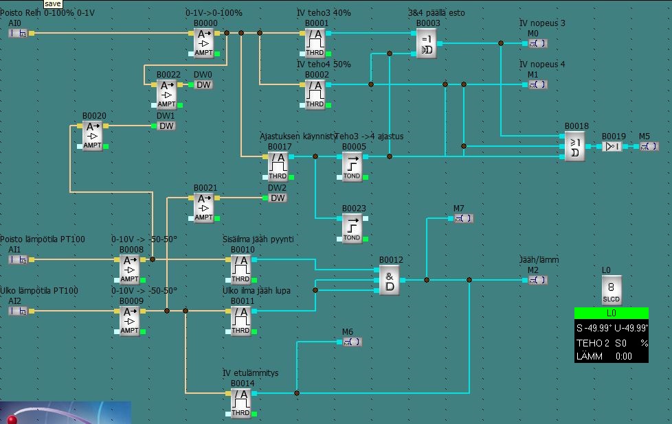

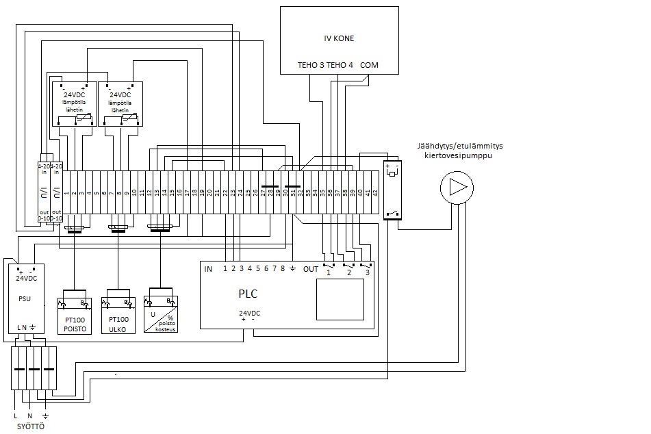

Pientä päivitystä ketjuun välillä.
Nyt on kotona odottamassa Nibe F1145-8, Nibe VPB 300 RST, Nibe RMU sekä Enervent LTR-3 EC
Jahka pääsen kotiin niin ekaksi enerventtiä seinälle ja sitten odotetaan reikää.
Enerventille tulee Maaliuos jäähdytys sekä etulämmitys isolla kennolla joka on tehty esim kirjaston eteisen lämmitykseen...
Enerventtin puhaltimien tehoa ohjaan suhtelistakosteutta mittavalla anturilla ja jäähdytystä/etulämmitystä ohjaan PT100:lla
Tilattuna on myös Arrayn APB:n logiikka 8 sisään ja neljä ulos.
Antureina toimivat ebaysta tilattut:
PT100 anturit
Kosteusanturi: JUMO 907021/40 Humidity Temperature Transmitter
Lämpötilalähetin: PT100 Temperature Sensor Transmitter -50-+50C Output 4-20mA 24VDC
Liitteenä löytyy väsäämäni logiikkaohjelma sekä alustava kytkentäkaavio.
Logiikan näyttö on myös ohjelmoitu näyttämään reaaliajassa(ohjelmankiertoaika) anturien dataa seuraavasti:
-poistoilman lämpötila
-Ulkoilman lämpötila
-Poistoilman kosteus
-Onko jäähdytys/tai etulämmitys käytössä
-Puhaltimien tehopykälät
Edit: Jos jollain on kiinnostusta niin Arrayn softan saa ladattua ilmaiseksi osoitteesta provendor.fi ja minulta saa tuon ohjelman pyytämällä. Näin pystyy simuloimaan tuota tietokoneella...
    125,7 KB · Katsottu: 588
    104,5 KB · Katsottu: 1 277
