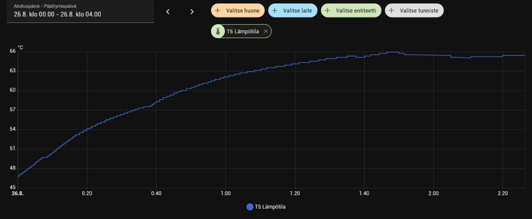

Melko äkkiä selvis, ettei tollanen ole mikään kiuas. Se on joku ruåttalaisen lehtilukusalin lämmitin. Kyllä se lämmittää, mutta termari katkasee paljon ennen saunalämpöä. Ja kun siirsin termarin anturia viileempään paikkaan, niin ylilämpösuoja laukas just kun alko näyttään sopivalta. Senkin anturia piti siirtää saman verran kun termarin anturia. Nyt alko homma toimiin ja saunaan sai liki jopa lämmintäkin. Vaan sitten tuli eteen hystereesi. Se termari antaa lämmön tippua 20 astetta ennen kun kytkee lämmityksen takas. Ja ei taaskaan tollanen käy, ainakaan minulle.
Ei kun kaivamaan hyllystä kontaktori ja digitermari säädettävällä hystereesillä. Kontaktori kiukaseen, niin että kellokytkin jäi masteriksi ja alkuperäinen termari/lämpösuoja on backuppina siinä. Digitermari hoitaa sitten todellisen lämmön mukaan säädön. Kahden asteen hystereesi antaa aika kivan säädön, kokeilun aloitin kyllä viidellä asteella, mutta se oli ihan liikaa. Käyttökelpoinen jo noin.

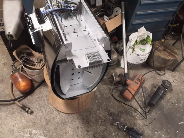

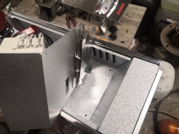

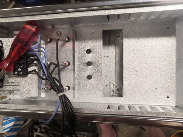

Tämähän eskaloitui sit ihan tekemiseen, eli romuista kaivoin analogisen propoon pystyvän säätimen, korjasin sen taas iskuun ja tilasin Alista puolijohdekontaktoreja, jotka sallii pulssittamisen. Torista löyty kylältä toinen samanlainen kiuas varaosiksi, jossa vielä kytkentävirheen takia kaks vastusta koskaan lämpeemättä. Eikä se yksikään ollu juuri käytetty, kun kuka sellasella viittii... Kolmekymppiä makso.
Tuohon toiseen nyt tein jo valmiiksi modailuja sen kiukaan oman termarin/lämpösuojan osalta, ettei katko liian aikaisin. Ja jotain muutakin "mutu"juttuja paremman keston toivossa. Sovittelen siihen nyt paikkaa sille SSR:lle ja jäähylevylle ja odottelen et tarpeet saapuu. Jotain kuvasaastettakin modailusta on tallessa, jos jaksaa julkaista.
