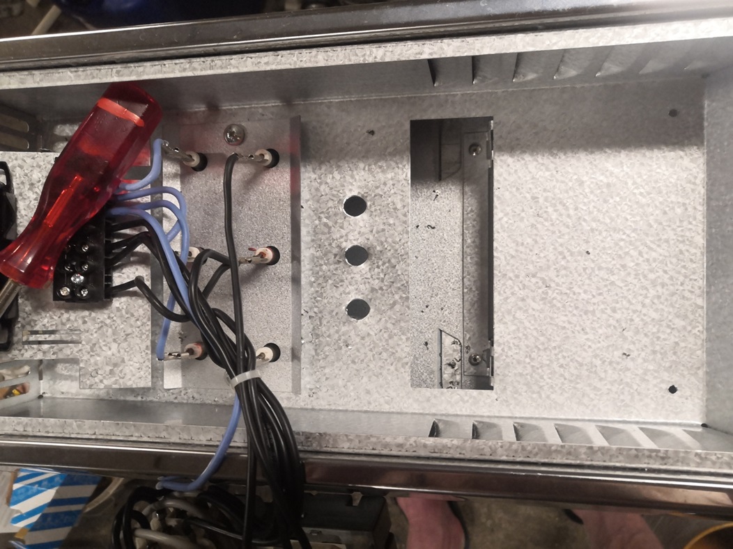

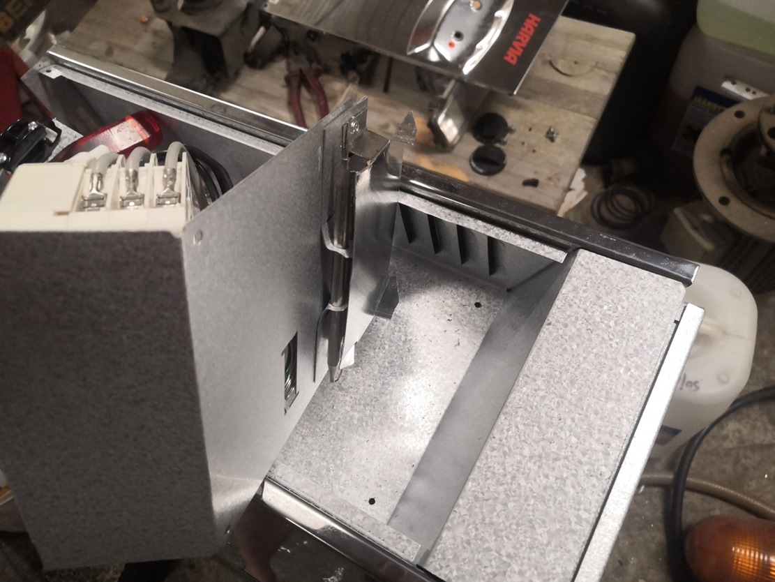

Näytä liitetiedosto 108224
Näytä liitetiedosto 108225
Nyt kun tutkin alkuperäistä termaria tässä modatussa tapauksessa, niin toi pieni väliseinäratkaisu noille antureille riittää juuri ja juuri pitämään sen oman termarin kytkettynä näissä mun tavoitelämmöissä. Pitää vaan muistaa antaa sen olla max asennossa.

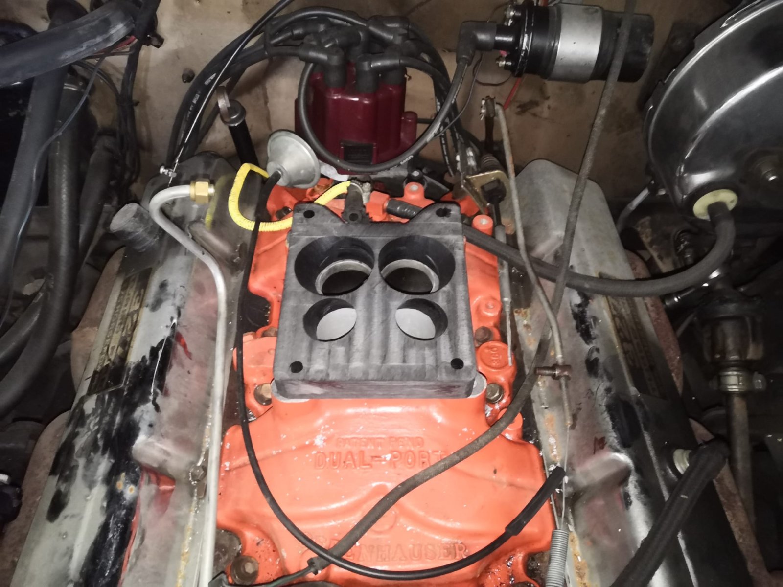

Tänään onkin sit menossa oikea hybriditestaus. Tosin vähän eripäin kun noilla autoilla. Kiihdytetään ensin polttiksella huippunopeuteen ja sit siirrytään cruisaamaan sähköllä. Katotaas miltä suorite näyttää...
Muuten sitten ennen saunatestiä valmistelin kaasarinvaihtoa tekemällä square-spread adapterin, jospa nyt sais ton vintageimusarjan erikoisuuden testailtua oikealla tavalla asennetulla kaasarilla.

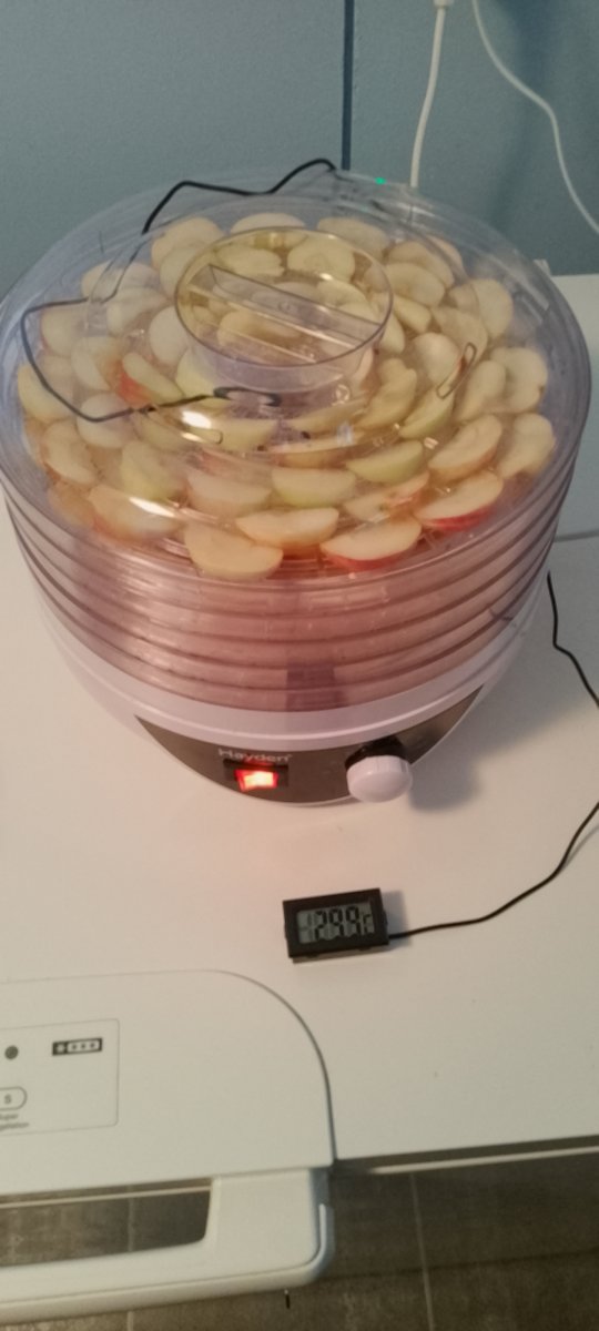

Tuijotin tuossa juuri kasvikuivuria jossa osa tämän kesän chili sadosta, asetus oli kuivumisen alkaessa 35°C, oli jo yön aikana hiipinyt 53°C kosteuden poistuessa.
Tuli tämä kiuas projekti mieleen, sopiva säädin jolla ajeltaisiin vastusta ja puhallinta, sisälle lämpö ja kosteus anturit vaikka ylös ja alas.
Mielenkiintoista kuinka tuo muovipönttö saa sisällänsä olevat chilit kuivumaan noin 10% kosteuteen ja alle, vaikka sisällä pitkään jatkuneiden sateiden takia 53% kosteus.
Edit: Pitänee alkaa kopioida.
Kyllä tässä on samat oireet kuin sähkökiukaassa, pyynti 65°C ja termostaatti laukoo vastusta pois, puolessa tunnissa lämpö noussut vain 30°C hujakoille.
