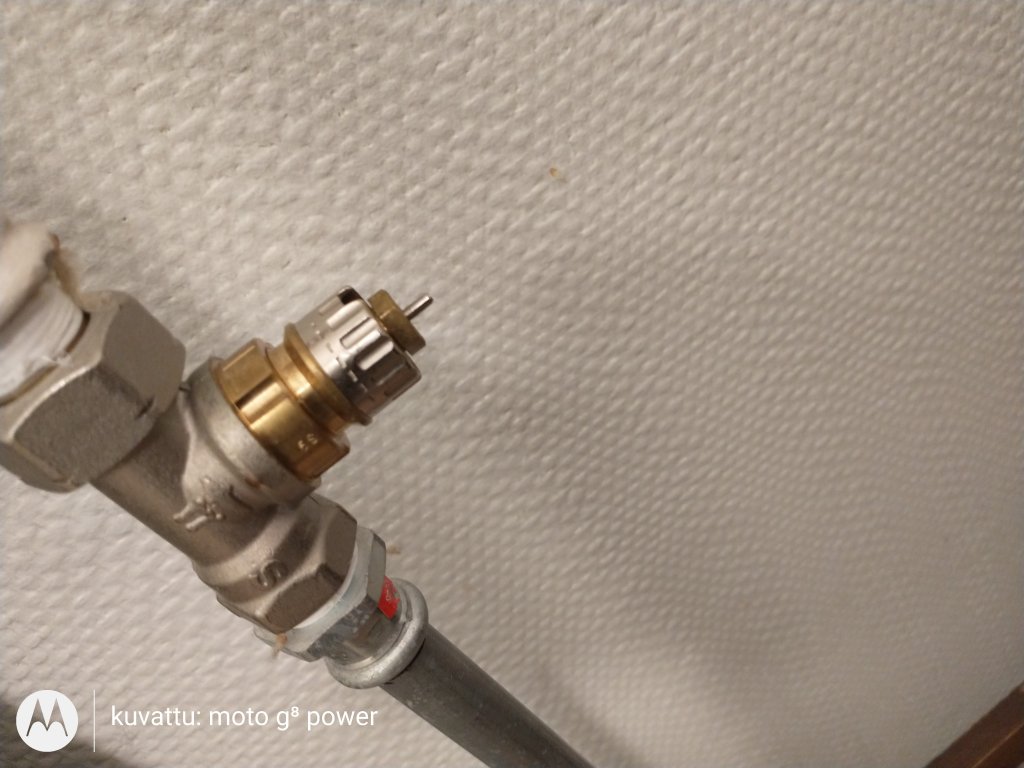

Meillä edellämainitun termarin alta löytyy tällainen venttiili jossa numeroitu esisäätö. Onko @jalat sama näkymä vai saako tuon jollain sovitteella toisenmoiseen venttiiliin kiinni?

Noin karkeasti alkupään pattereissa esisäätö on vähemmän auki ja mitä kauemmas mennään niin sitä enemmän pitää olla auki. Toki tuohon vaikuttaa moni muukin seikka, patterin koko, montako ulkoseinää huoneessa jne.
Huoneiden ovet olisi hyvä olla kiinni kun säätelee kädellä lämpöjä kokeilemalla. Kun ovet ovat kiinni niin jokaisen huoneen patteri tulee säädettyä ko huoneelle sopivaksi. Ettei käy niin että vaikka olohuoneen patterit lämmittää reilusti ja samalla lämmittävät makkarinkin jossa patteri on sitten kylmänä. Sitten joskus kun makkarin oven laittaa kiinni niin siellä tulee kylmä.
Joo, jo olemassaolevassa järjestelmässä voi vaan myös mittailla ne patterin ylä- ja alareunan erot ja säätää iteratiivisesti esisäätöjä niin että ne alkavat olla samalla hehtaarilla. Sitten kun kaikissa pattereissa on about se sama dT, sitten ovia kiinni ja katsomaan onko jossain huoneessa liian lämmin -> kuristusta esisäädöstä. Termarit sitten vasta kuristamaan siinä tilanteessa että on ylimääräisiä tilapäisiä lämmönlähteitä.
Tuo termostaattiventtiilissä oleva esisäätö on kiva kun ei tartte avata sitä vettä tihuttavaa hattua paluupuolelta. Lopputulos pitäisi olla ihan sama, siksi tuo on keksitty. Toki voi sekoittaa vähän päätä että saman asian voi tehdä kahdesta eri paikasta.
