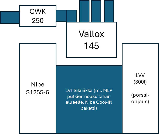

Tässä vielä uutena kuvana minkä näytät LVIS suunnittelijalle.
Ja toimeksianto: "Liitä nämä yhteen niin, että kesällä voi pitää märkätilat lämpiminä, ja muita tiloja viilentää. Kanavapatterin läpi maalämpölitku saa pyöriä 365/24, siihen ei tarvitse säätöä. Esilämmitetty vesi MLP:stä viedään erillisvaraajalle ja siitä otetaan myös käyttövesikierto".
Valloxiin voi laittaa tuloilmapyynnöksi 16C ja asetukseen ei tarvitse ikinä koskea. Laite ei sulattele koskaan ja jälkilämmitystä ei tarvi.

Wau, tämän simppelimpää sapluunaa vaikkapa tarjouspyyntöihin ja LVI-suunnitelmiin ei taida löytyä! Mennään tällä eteenpäin. Kiitos ja kumarrus @Mikki !

Mun mielestä harakoille sitä lämpöä ei kannata sieltä kaivosta pumpata. MLP-foorumilla on tullut vastaan niitä jotka ovat saaneet noilla kaivonsa kylmäksi.
Toki kaivon saa kylmäksi jos kanavapatterille ei ole varattu kaivometrejä.
Itse en saavuttanut esilämmityksellä muuta kuin jäteilman lämmön nousun. Roottori-LTO ei esilämpöä tarvi
Mutta kannattaako ostaa roottoria jos on hyvä etulämmitin ja hyvä kaivo? Minusta ei. Jäähdytys toiminee kiinteäkennoisella paremmin kun sisäilman kosteus ei palaa kennon kautta takaisin.
Talvella tuosta taas on toki etuakin
Ei kosteus palaa roottoristakaan kun se on seis kaivojäähdytyksessä.
Ja sisään tulee sitten vaikka kuinka kylmää ilmaa? Tuo ehdotuksessa oleva CWK 250 on tosi järeä patteri. Se runnoo raitisilman kyllä lähelle litkun lämpöä mikä voi olla epämukavakin kylmää jos LTO ei sitä lämmitä yhtään.
Jäähdytysteho on spekseissä 2-5kW välillä, eli ei ole lelu.
Jos se olisi käyttövettä varten? Muuhun se olisi liian pieni pörssiohjauksella. Silleen se kaiketi oli tuossa Mikin kuvassa?
Heheh, vai käyttövettä varten, ihan uutta... :D
Oliko tässä nyt erityisen suuri tarve?
MLP:ssä on jo 180L ja tuo lisäLVV oli tulossa LVK korvaajaksi.... 300L on kyllä älyn turhan suuri. Sen takia sitä kannata mitoittaa suureksi että voi hyödyntää spotohjausta (mlp sen lämmittää edullisesti), siitä on vaan haittaakin, sitä hitaampi mitä suurempi ja häviötkin kasvaa.
No se käyttövesikierto!! Ei semmoista tehdä sisäisestä varaajasta tai mistään 10 litran kiposta.
Sitäpaitsi jos on kunnon unelmatalo, niin vettä pitää tulla kuumana kuin Serenan vesipuistossa jos on sille tarve kun teinityttö parantaa sydänsuruja sadevesisuihkun alla. Ei ...ketti mitä sniiduilua jos unelmatalossa on 180l vähän kättä lämpimämpää vettä.
180L pönttö saadaan kyllä ajoittain aika kylmäksi tässä taloudessa, eli se on liian vähän, mutta olisiko sitten vaikka 100L kaveriksi tarpeeksi - mahdollisesti.
Olen alusta saakka tässä varaajakeskustelussa ollut siinä käsityksessä, että vähän ylimitoitettu kannattaa aina, mutta ei sitten olekaan niin?
Mikäli siitä ei ole hyötyä tuollaisessa järjestelmässä kokonaisuutena ihan puhtaasti lämpöenergian varastoinnissa (eli jos unohdetaan spotit) niin sitten pienempää tilalle.
Käyttövesikierto jäänee pois turhana energiasyöppönä mikäli sen onnistuu hoitaa jollain pienellä 10-15L välipöntöllä.
Mitä vähän tutustuin Niben laitteisiin niin sieltä löytyy melkoinen nippu keskenään keskustelevia laitteita aina aurinkopaneeleista varaajiin optimoiden ilmeisesti säästä alkaen kaikkea, mutta toki hintapreemiolla. Akusta se ei taida ehkä mitään ymmärtää.
No ne LVK:t yleensä tehdään pienestä sähkökiposta jos LVK on ja se koitetaan korvata sähkövaraajalla.
Tässähän koko LVK jätetään pois ja se korvataan asiallisen kokoisella LVV varaajalla lauteiden alla tai ainakin jossain kohtaa tuommosta oli aikomus
Joo sama se on missä se lisävaraaja on, mutta jos on hyvä tekninen tila niin miksei sinne ja käyttövesikierto. Tulee joka vesipisteestä kuuma vesi ja heti. Kunnon eristeet putkeen niin ei se niin paljon kuluta.
Ei tässä nyt oltu mitään pakettitaloa tekemässä. Varaajat lauteen alla on mökkitouhua ja grynderi-rivarihommaa.
Tällaisessa talossa, johon joku ehdotteli suoraa sähkölämmitystäkin, ei käyttävesikierto liene niin pahasta. Putket ja eristeet toki maksaa mutta systeemiin voi laittaa älyä niin ettei se hullun lailla pyöritä sitä vettä 24/7 siellä. Kierron häviöt syntyy ajan funktiona. Jos aikaa voi lyhentää niin häviötkin katoaa minimaalisiksi.
Mitkä vesipisteet sitä lämmintä vaativat heti? Esim. suihkun kanssa tuollainen pönttö saattaa aiheuttaa sen, että veden lämpö heilahtelee alussa enemmän kuin suihkun termostaatti ehtii säätämään. Käsienpesualtaassa taas voi olla oikein mainiokin.
Silloin termostaatti on rikki tai huono (Suomessa on vakiotyylinä asentaa suihkutermostaatteja, joiden säätöosat ovat muovia, jotka kuluvat ja on puolestaan vaihdettava muutaman vuoden välein, jotta laite yleensäkään toimii kunnolla).
Käyttövesikierron voi kytkeä vaikka kellolla päälle perheen elämänrytmin mukaan. Silloin kun suurin tarve on, kuumaa vettä tulee heti. Muuna aikana vähän odottamalla.
Tämä "säästö" siis jos pari kWh kulutusta jotain merkkaa, mitä tuo mukavuus maksaa.
Hyvin eristetty tietty tuo pitää olla.
