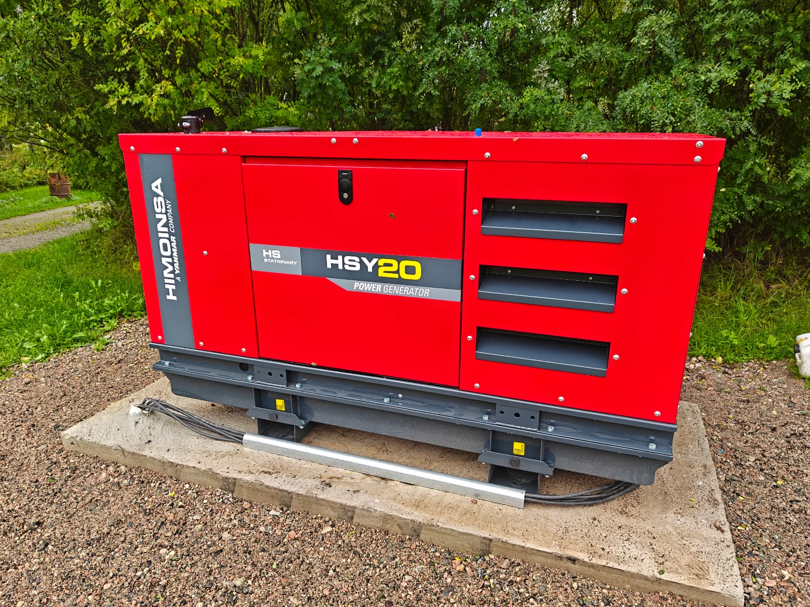

Ei mitään tekoa sillä. Käyttö lähinnä pölynimuri, kaivon pumppu, klapikone ja jos tanhuihin lähdössä niin hiustenkuivainEtä startti olisi varmaan kiva
Ei mitään tekoa sillä. Käyttö lähinnä pölynimuri, kaivon pumppu, klapikone ja jos tanhuihin lähdössä niin hiustenkuivain![]()
