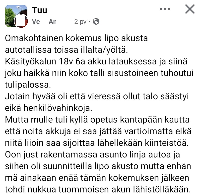

Ei tarvinnut tuo tarvikeakkua. Omistajan mukaan tuo lähti Makitan 18V 6A akusta ja pikalaturista.
katso liitettä 102199

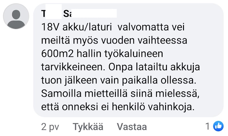

Samassa ketjussa oli joku muukin kommentoinut että paja oli mennyt myös samasta syystä heikkoon happeen. Ehkä sitä itsekin voisi miettiä vähän paremmin että missä noita latailee. Tällähetkellä laturit ja akut ovat puiselle hyllyllä.
katso liitettä 102200
Tuohon ekaan lainauksen loppuosan kommentiin. Kuka rakentaa enää vuonna 2025 lipo akkuihin perustuvaa akustoa? LFP on huomattavan paljon turvallisempi kuin sormi-akuista alkaa rakentamaan
Veikkaan että ei ehkä tiedä mikä on ero ja oikeasti oli mietimässä LiFePo akkua kun kaikki Li akut on samanlaisia.
Tuossahan ei ollut kyse rakennetun akun palosta, vaan 18V kaupallisen akun kärvähtämisestä. Tapahtuman uhri ei ole tiennyt että mitä kemiaa missäkin on ja siksi virheellinen nimitys, LiPo. Eihän niitä käsityökaluissa ole.
Itse olen lataillut noita 18V akkuja varsin huolimattomasti, mutta jos vaimo on sattunut näkemään laturin sähköissä ja siinä valmiiksi ladatun akun niin hän on ottanut sen aina pois seinästä. Mietin tässä vaan että osaavat nuo akut balansoida itsensä, jos ne olisivat esim ajastimen perässä eli laturi otettaisiin pois sähköistä vaikka 5h päästä? Nyt tilanne on sellainen että laturi voi olla sähköissä vaikka pari viikkoa ja akku siinä kiinni.

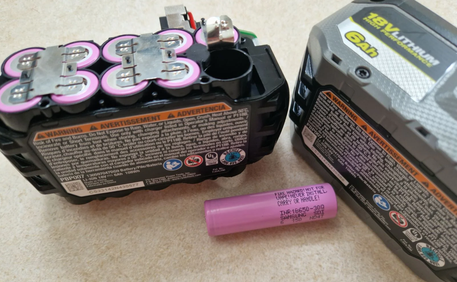

Kooltaan kyllä, mutta muuten lienevät sellaisia että antavat paljon virtaa lyhyessä ajassa, jolloin kapasiteetti hiukan kärsii.
Tässä Ryobin 6 Ah akussa Samsungin SDI INR kennot.
INR 18650 batteries, abbreviated as “Lithium Nickel Manganese Cobalt Oxide Rechargeable,
katso liitettä 102218

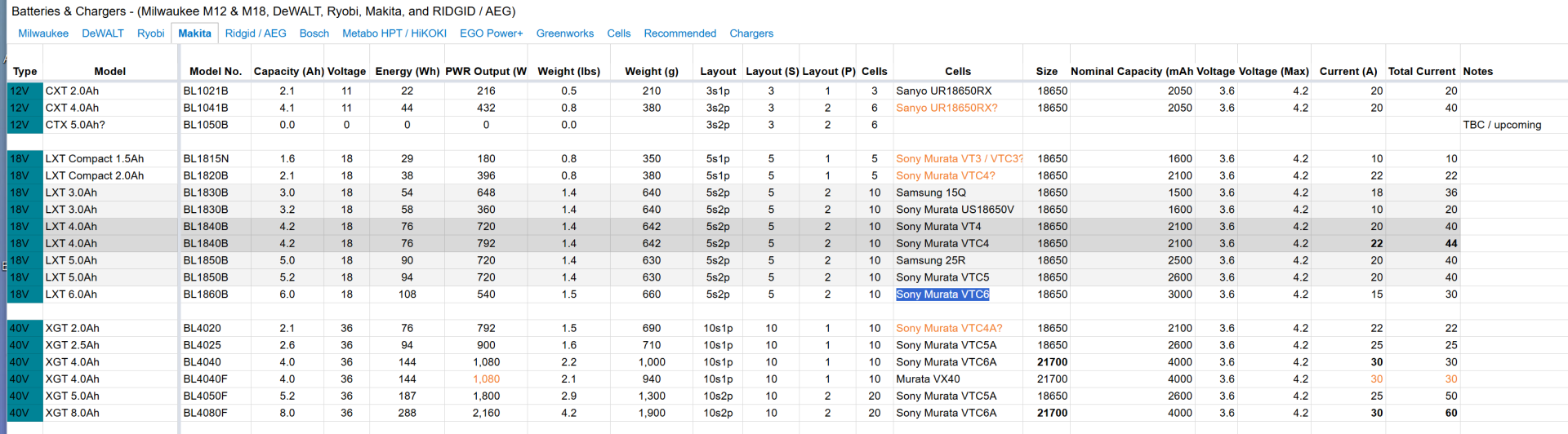

Joku olikin tehnyt ahkerasti tutkmistyötä että mitä kennoja löytyy mistäkin akuista. Makitan 6 Ah akusta löytyy Sonyn kennot sisältä. Näistä näyttää löytyvän 30A purkuvirta. Aikaisemman litanian mukaisesti IMR.
Lithium Manganese Oxide Rechargeable,” utilize lithium manganese oxide (LiMn2O4) as the cathode material.
katso liitettä 102219
Lista kennoista: https://docs.google.com/spreadsheet...zEPrRL_azznKE1w4QvBJRLxdQnecwIgQ6tuuzQ4bT/pub
Vastaavan kokoisia kennoja löytyy taskulämppukäyttöön tuossa 3500 mAh luokassa. Siellä purkuvirta taitaa olla maksimissaan jotain 10A, luokkaa. Joissain mainostetaan vielä erikseen että kennovalinnassa on kiinnitetty huomiota siihen että akku toimisi vielä kylmässä hyvin.
Samassa paketissa löytyy siis vähän joka tarkoitukseen kennoa.
edit. vähän yllättävää että näissä valmistaja on tuota listaa selaamalla pääsääntöisesti Sony tai Samsung. Kiinalaisia valmistajia ei ole joukossa jostain syystä paljoa.

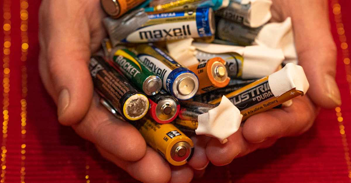

Käytettyjen paristoiden keräyspisteessä syttynyt valgia. Kaippa tuonne saattaa päätyä myös akkuja.
Tuota molempien päiden teippaamista en ihan ymmärrä, ilmeisesti kyseessä on ns. vyö ja henkselit -toimintamalli. Itse teippaan vain miinusnavan.
Arisoft
Aika monessa tuotteessa se miinusnapa on käytännössä lähes koko runko. Eli teippaaatko patterin ympäriinsä?
Vähemmällä pääsee jos teippaa tuon positiivisen navan, joka pilkistää toisesta päästä. Sitten on kyllä poikkeuksiakin eli voi olla miinus napa se, joka pilkistää vähän pohjalla.
Kappas, niitä on näemmä noinkin päin. Olen ollut siinä käsityksessä, että kuori on plusnapaa, mutta näemmä niitä on sekä että. Sinänsä kuori on normaalisti eristetty muualta paitsi varsinaisen sieltä navan kohdalta, joten yleensä vain päissä on johtavaa osaa näkyvissä. Toki kuoren ympärillä oleva eristävä kelmu on voinut rikkoontua, mutta jos se visuaalisesti näyttää ehjältä, niin edelleen pitäisin yhden navan teippaamista riittävänä. Pääasia, ettei jätetä molempia päitä näkyviin.

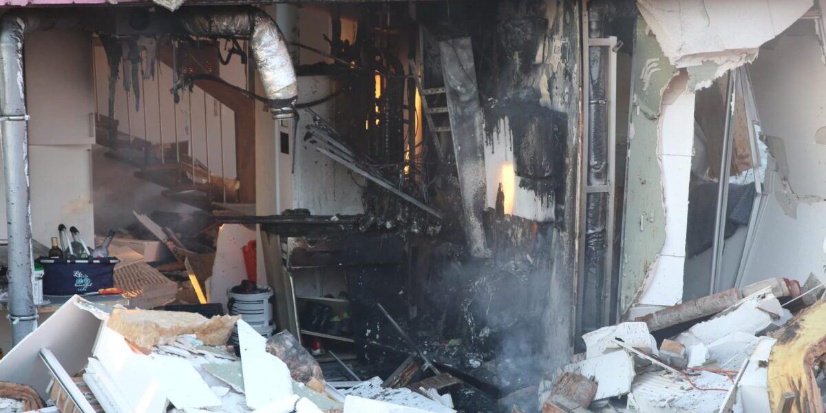

Linkki uutiseen puuttuu viestistä. Puuttuvan linkin voi laittaa foorumilla olevaan kuvaan, niin että kuvaa klikaamalla linkki avautuu.
Aikas paljon myös väärää tietoa tuosta palosta liikkeellä. Oletettavasti LGn kennoja.
haraldh
Olisi kiva kuulla tapauksesta että millaisista akuista oli kyse. Viimeksi kun poksahti taisi olla litiumpusseja eikä LiFePO₄ prismatic-kennoja.
Tuolla kommentissa on mainittu että seinällä killuvasta kikkareesta voi tunnistaa että kyseessä on LG:n tuotos.
There is a video on ntv where you can see that an LG Chem Resu H is hanging on the wall.
Näköjään ovat muuallakin olleet niin innossaan että eivät ole meinanneet pysyä kuorissaan. Kemia on NMC.
Tuolla joku on tutustunut tarkemmin sisuksiin.
NMC kemian pusseja noissa LG Resuissa o_O
Niitä en omaan torppaan asentaisi. Mahtaako kaupallisissa ratkaisuissa edes niitä olla enää tarjolla?
Itävallassa oli lähtenyt käytetyn Teslan akun osa valgiaan. Omistaja oli ajatellut tekevänsä siitä kotiakun. Tuo olikin alkanyt käryämään olkkarissa ja omistaja oli nakanut tuotoksen pihalle. Samalla omistajat poltti itsensä pahasti.
Sille päälle sattuessaan akussa on kyllä aika paljon potentiaalia tuhoihin. Saksassa poksauttanut akku talon kyljen auki
Kyllähän nuo iloisesti palavat, mutta räjähdystä en oikein käsitä. Onhan akustoissa yleensä jonkinlaiset "henkireiät" ylipaineen purkamiseksi. Mitoitusko pettänyt vai mikä, että tuollaisen kotin saa aikaiseksi.
LG:n kotiakut ovat kärynneet ennenkin. Tuossa palopaikka ei ole ollut kovin tulenarka.
Olihan tuossa aikaisemminkin tuo yksi missä talo meni paloiksi. Syyksi taidetiin sitten tuomita akun kehittämä vety.

Hello everyone,
The trigger was the middle battery of the three-car combination.
A base that had already been running for 1.5 years.
Without making a binding statement, it comes down to a technical defect.
The batteries were opened on site by the expert.
LiFePO4 pouch cells were installed (16S4P). (According to the sales picture, they should be prismatic (16S1P))
Since the pouches are no longer sold in China, the problem seems to be known....
Maybe the 4p is also causing problems?
Currently, it is being examined whether further laboratory testing would be useful in order to make possible claims for recourse against China.
(Probably not)
And as bonus information for all do-it-yourselfers > No CE mark, no insurance!
Was available to me.
But just for information for anyone who builds their own battery from individual cells and isn't an electrician!
The insurance company/assessor MUST see a CE mark, no matter who it is!
