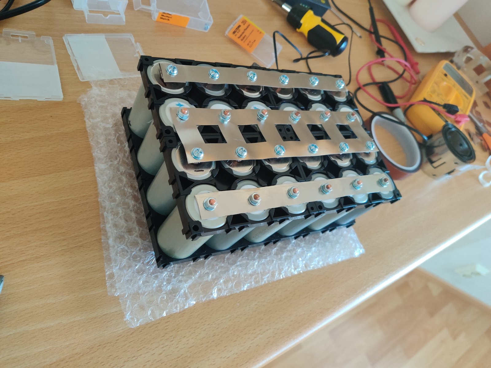

katso liitettä 107327
onko tällainen 12V/30Ah lifepo4 "viritelmä" tällaisena jos nyt ei mietitä oheiskomponentteja? Bms löytyy.
Tuossa kokoonpanossa on mielestäni just yks iso ongelma, vaikka on BMS käytössä. 6 kennoa rinnan mikä kytketty BMS:ään. Mitä jos yksi niistä kennoista onkin todella huono?
Tuossa pitää testata ennalta jokainen kenno ja tsekata sen kapasiteetti ja sisäinen resistanssi, sekä lajitella mahdollisimman identtiset rinnan.
Sitten kuvan kokoonpanoja monistetaan ja kytketään niin sarjaan kuin rinnnan että tehdään viritelmä jossa nimellisjännite on 48v ja kapasiteettia 4800Ah ja energiaa 15kWh
Niissä vähemmän virityksissä (prismaattiset LFP kennot) on BMS kytketty erikseen jokaiseen kennoon, jolloin se oikeasti valvoo jokaista kennoa

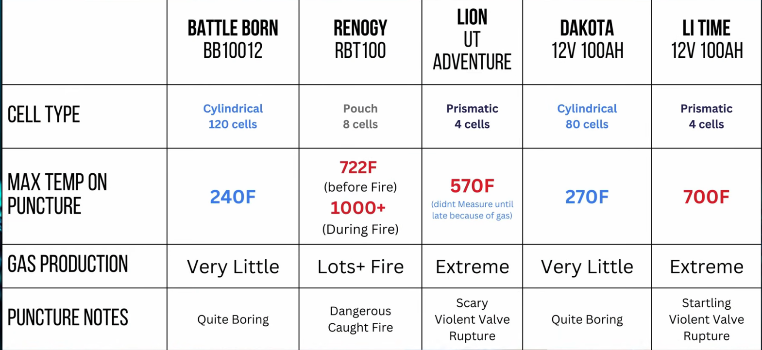

Tässä on LFP palotestejä erilaisilla kennorakenteilla. Prismatic ei tämän mukaan syty (tai räjähdä) mutta tuottaa erttäin paljon kaasua.
Lähde: Mortons on the Move: Torture Testing Lithium Batteries - Do LiFeP04 Batteries Explode or Burn?
Meinaatko että kaupallisissa sovellutuksissa mitataan esim kasaa 21700/32650/32700 kennoja, ja toimittaisiin näin? Hyvähän se olisi, mutta epäilen että totuus on toinen, esim sähköpyörien akkuja tehty 3p14s ja vastaavilla kombinaatioilla.
juuri siksi niihin liittyy riskejä kun ovat tehty ko.tavalla. Myös ne LG pussiakkujen joiden kanssa ollut ongelmia, on kytkettu 3P malliin ilman yksilöllistä BMS valvontaa kennoille. En myöskään ole saanut vastauksia näistä kaupallisista akuista että onko niissä jokainen kenno erilliskytketty BMS:ään ja pystyykö niitä kennojännitteitä itse monitoroimaan, kuten LV akuissa pystyy tekemään.
