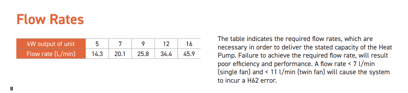

Pistin nyt koneen hyrräämään ja veden kierto oli senverran kovalla että Polluista lähti kolinaa….juu.

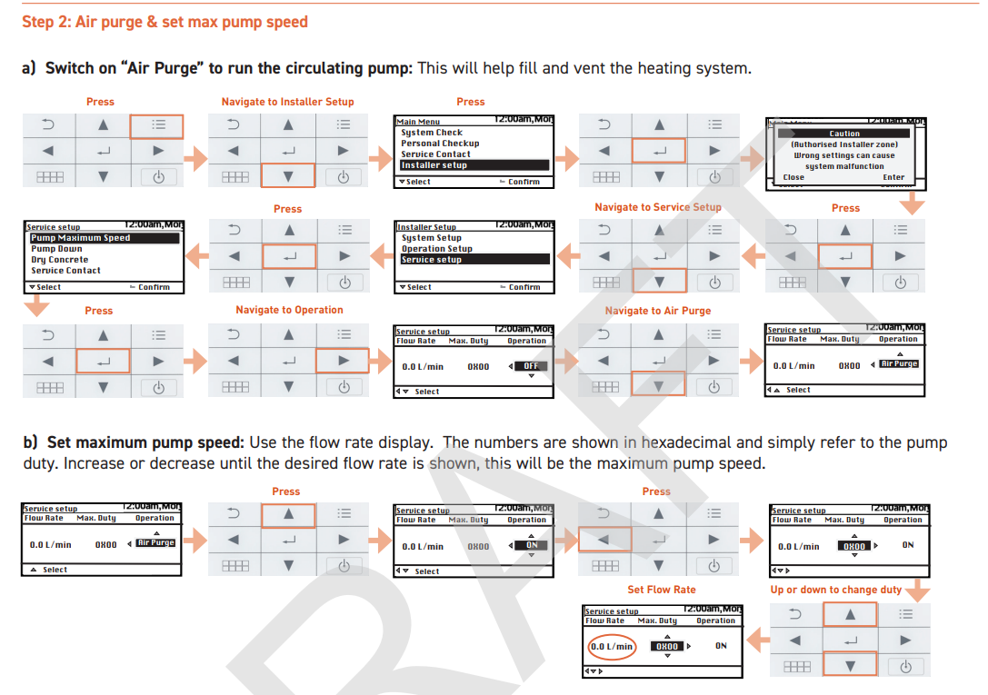

Pienensin pumpun virtaamaa liiaksi ja tuli virtaushälytys -> resetointi > virtausta kovemmalle..

Mikä on minimi virtaama jolla vielä pyörii/Hälytysraja?

Isoja virtaamia T-CAP vaatii...
Aikalailla. Onhan tuossa tietenkin ”asennusvaraa” ja en nyt kyllä usko että tuota virtaamaa oikeasti vaaditaan optimitoimintaan. Lämmönvaihdinkin on pienempi kuin edellisessä 12kw technibelissä joka hyvin pelasi 1m3/h.
Tuolla virtaamalla q2,5 pollut tosiaan lähti kolisemaan. Pumppuakaan ei pysty kyllä mitenkään vaihtamaan johonkin energiatehokkaaseen alpha:n - tämä oli sentään helppo remontti technibelissä. Pumpun teho kuitenkin mahtavat 75w täysillä, nyt jotain maltillisempaa.

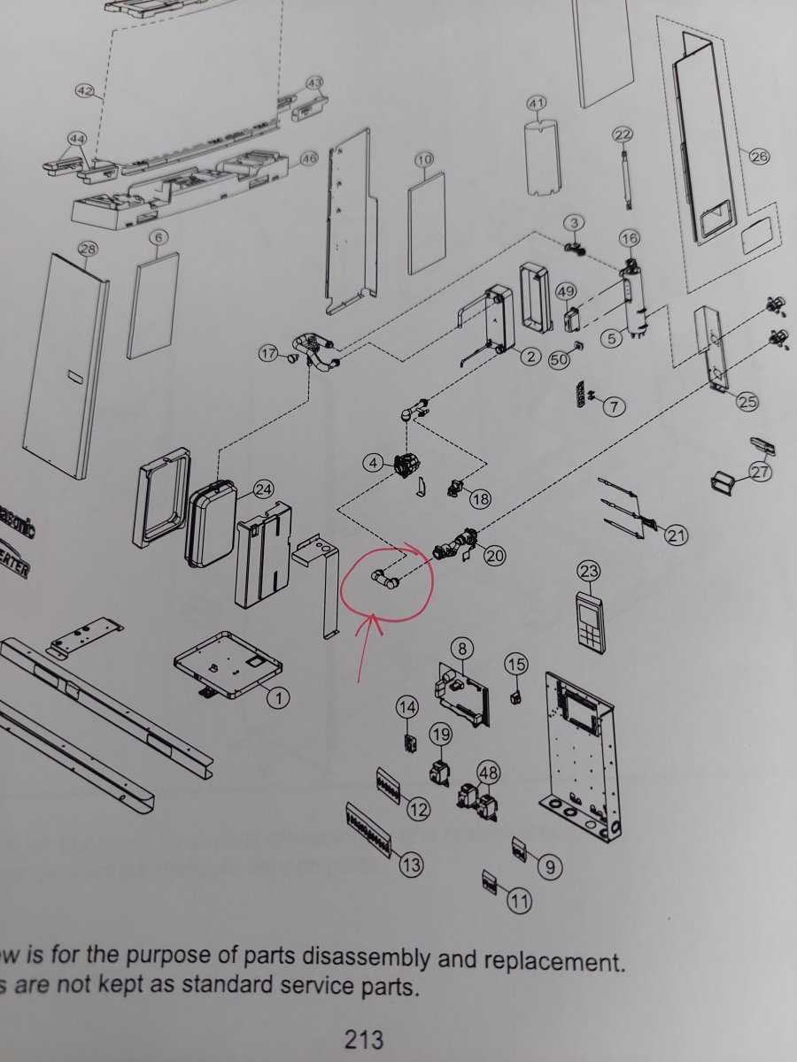

Varaosat: servicemanuaalissa ei ole osanumeroa vesipumpun yhdistäjälle. Kuvassa ympyröitynä...
Mistä saa laajemmat varaosanumerot?

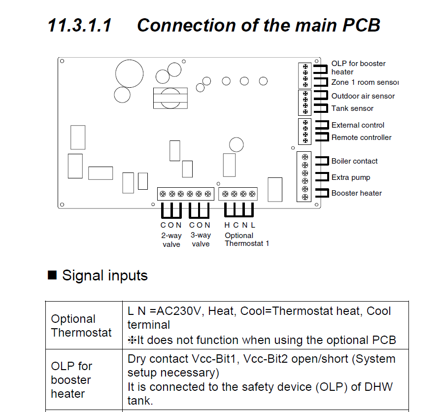

Onko joku muuten kokeillut tuota kiertovesipumpun kytkemistä tuohon lisäkorttiin? Miten se sitä vettä liikuttaa? Energiankulutuksen kannalta varmaan se ja sama mutta onko sen toiminnassa mitään logiikkaa?

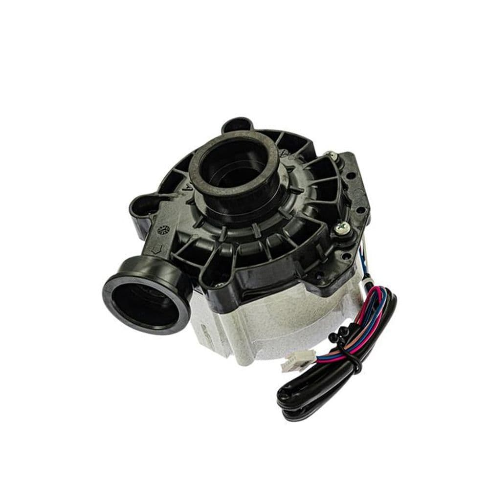

Jaahas, eka toimintahäiriö. Water Pump Abnormality (H20), ulkoyksikön vesipumpusta kuuluu vain pieni napsahdus kun se yrittää käynnistyä. Takuu on vielä voimassa, joten tarkistin vain ulkoyksikön vesilinjan suodattimen jossa ei ollut juurikaan mitään ylimääräistä.
Mulla oli sama Split koneessa. Vesipumppu oli jumissa ilmeisesti lian vuoksi. Mulla oli suodattimessa myös tavaraa.

En huomannut katsoa oliko magneettia. Täytyy jossain kohtaa tarkastaa suodatin. Lisävarusteena taisi saada magneettiversion ainakin. Mulla 12kW Split

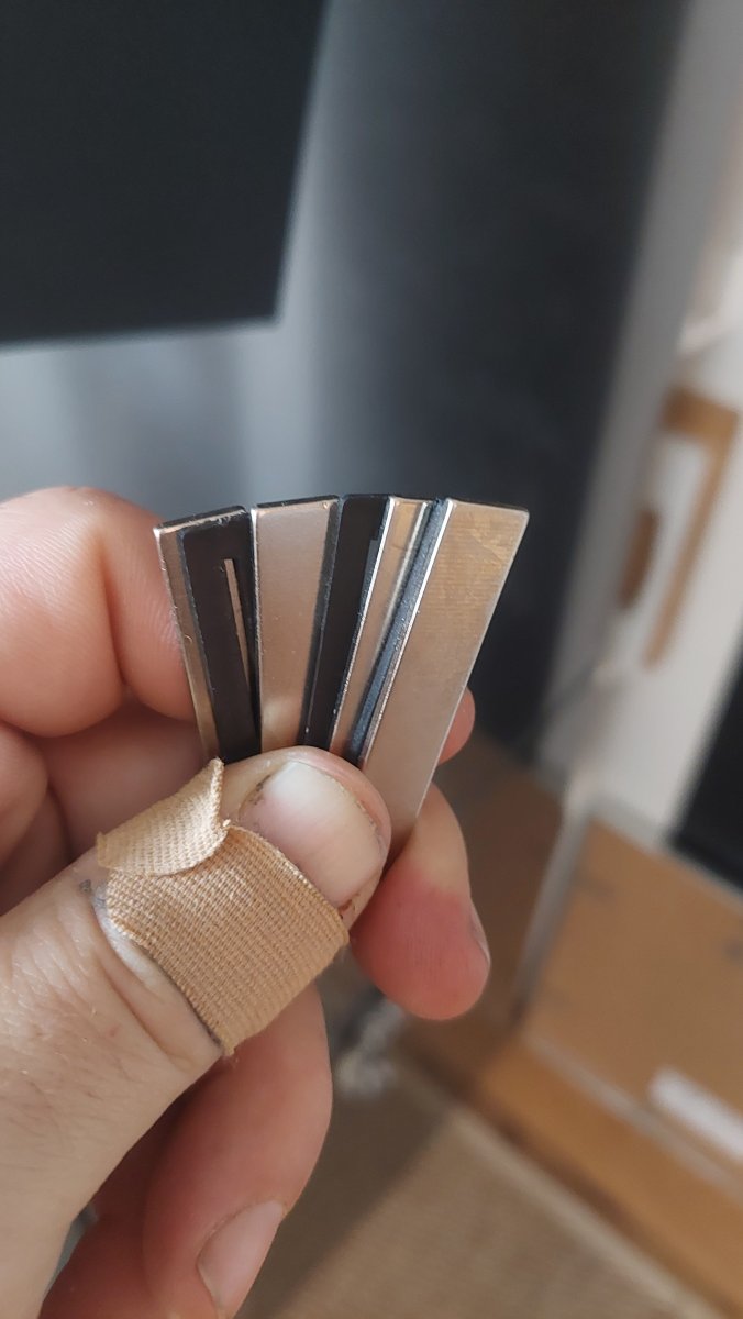

Tällainen pumppu sieltä löytyy, akseli oli jumissa. Eli nyt sitten odotellaan varaosaa. Täytyy itsekin laittaa magneetteja mutasihtiin, mulla olisi yksi iso rikkinäinen lennokin harjaton moottori, siinä olisi aivan julmetun tehokkaita neodyymimagneetteja

Eikö tuo kannata avata ja elvyttää varaosaksi?
Joidenkin pumppujen jumittajana on kai magnetiitti, ehkä tuo ei jäänyt ainoaksi kerraksi.
Tuo voi olla sellainen jossa märällä puolella pyörii sylinteri ahtaassa poterossaan - eli puoli moottoria. Eise varmaan paljon tarvitse töhnää siihen rakoon. Minulla vastaava töhnä jumi vaihtoventtiilin. Laitoin sitten Fernoxin syömään magnetiittia ja mohdollista ruostetta pois - se kerää myös ei-magneettista roskaa.

Laitoin magneettisuodattimen oman pumpun menoon teknisen tilan puolelle. Olin siinä uskossa että siinä pumpun suodattimessakin oli magneetti mutta olikos se kuitenkin ihan normi suodatin.
