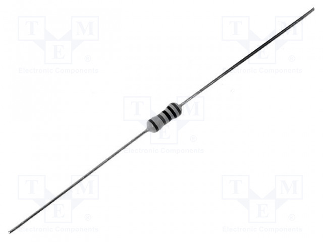

  • Vaihtoehtoiseksi ulkolämpöanturiksi on laitettu kiinteä 18 kΩ vastus, tämä vastaa +2°C ulkolämpötilaa

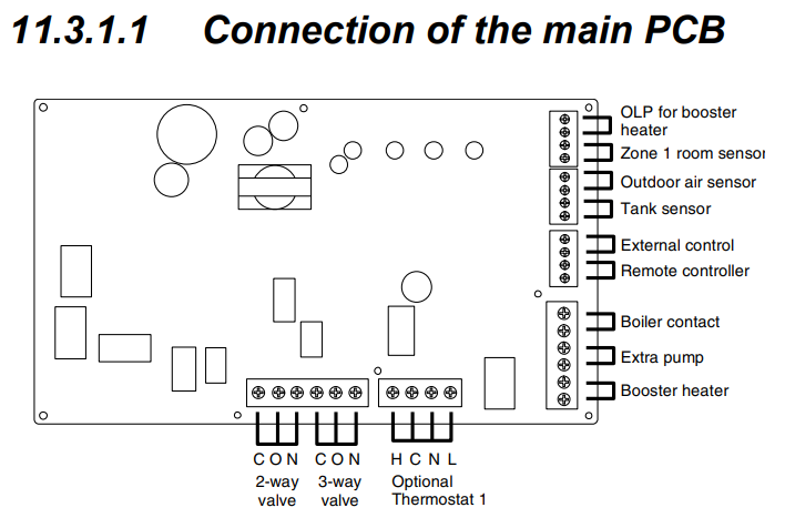

    • Ulkoyksikön main PCB, 'Outdoor air sensor'

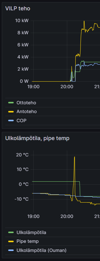

Toimii, pakkasta noin -8°C, lähti käyntiin, teki sulatuksen ja heti sen jälkeen käy noin COP-arvolla 2.7.

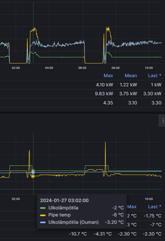

Tuo hassu hyppy tehoissa reilun 5 minuutin ajon jälkeen tulee mun Quiet Mode ohjauksesta, se katsoo lämpötilaa jota nyt on huijattu. Eli bugi softassa, QM-ohjaus luulee että on +2°C ja sen takia on QM3 päällä, jolloin ottotehorajoitus on 1.6 kW. Kun QM lähti pois päällä ulkolämpöhuijauksen myötä, pompattiin heti 3.2 kW ottotehoon ja noin 9 kW antotehoon. Tuolla on nyt kolmen tunnin lämmistysvelka kirittävänä.
Toimii. Alemman graafin vihreä käyrä näyttää pumpun näkemän ulkolämpötilan, eli siitä näkyy selvästi milloin tuo huijaus +2°C ulkolämpötilalle on päällä. Tuossa on ollut pikkupakkasta, käynnistys on onnistunut hienosti, toki siinä on nyt sitten heti alkuun tuo ns. turha sulatus. Mutta eipähän sitten tuhlata tuntia siihen että pikkuhiljaa käynnistellään.

Ajattelin itse yrittää tätä huijausta, halusin vaan kysyä että laitetaanko tuo 18kohm vastus suoraan kiinni tuohon piirilevyyn mikä on pumpun sisällä? Että kääntää nuo kaksi johdinta vaan ja kiristää ne kiinn? Parasta kysyä kun en oo mikääm IT-alan ammattimies :D

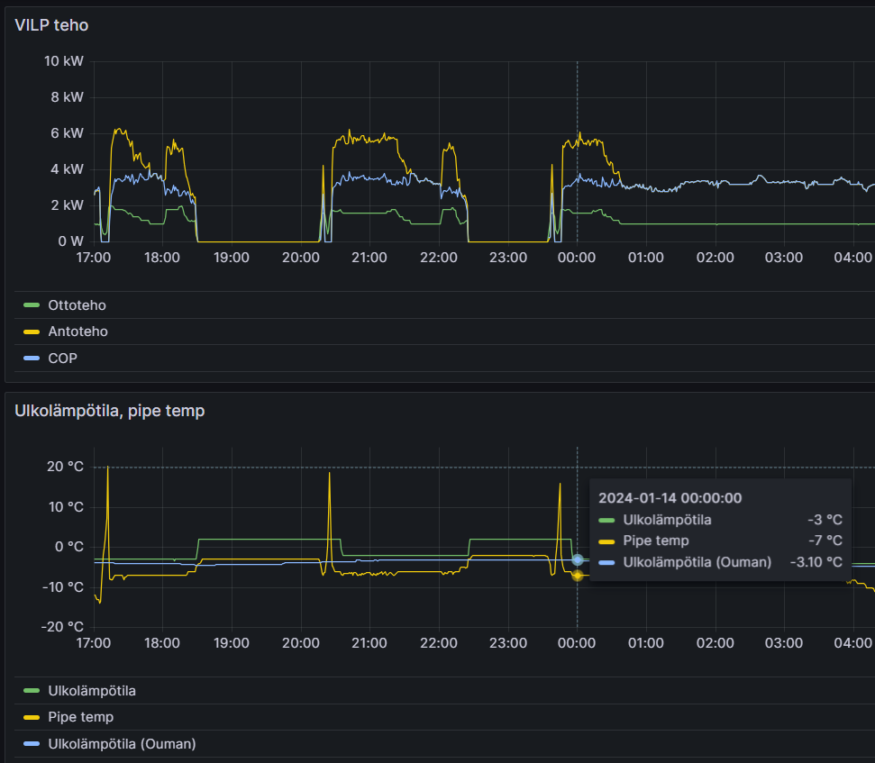

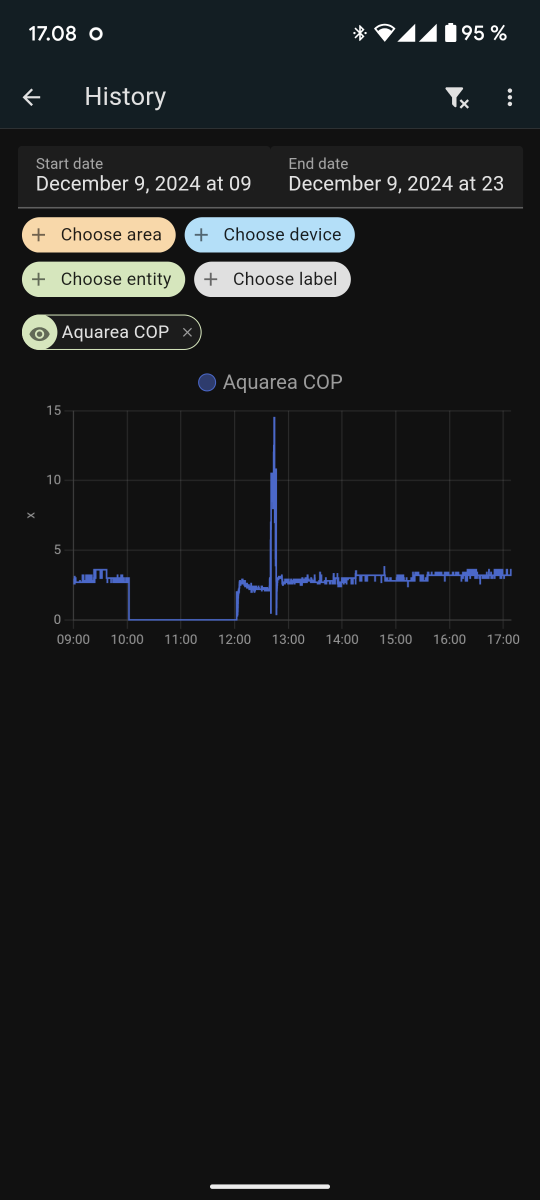

Noniin nyt mullakin on ollut tuo yllä mainittu lämpötila huijaus jonkin aikaa. Se on ohjattu node redin kautta joka laitta sen päälle aina kun kompressorin taajus on 0hz ja pois päältä kun taajus menee yli 15hz. Hyvin on pelannut nyt muutama viikko kun on ollut pakkaskeliä, eli ei oo tullut huonoja startteja enää. Tuosta kuvasta näkee yhden startin, kun kompura sammui näytti outdoor temperature -2 ja -1 kun lähti käyntiin. Eli se ois muuten ollut huono startti, mutta ei enää hehe :D Tuossa kuvassa on pidetty 2h tauko pörssi sähkön takia. Yksi outo juttu tämän kanssa on että jos manuaalisesti laitan pumpun pois päältä ja 5min päästä takaisin päälle tulee taas huono startti mutta en ymmärrä miksi. No pääasia että toimi automaation kanssa.

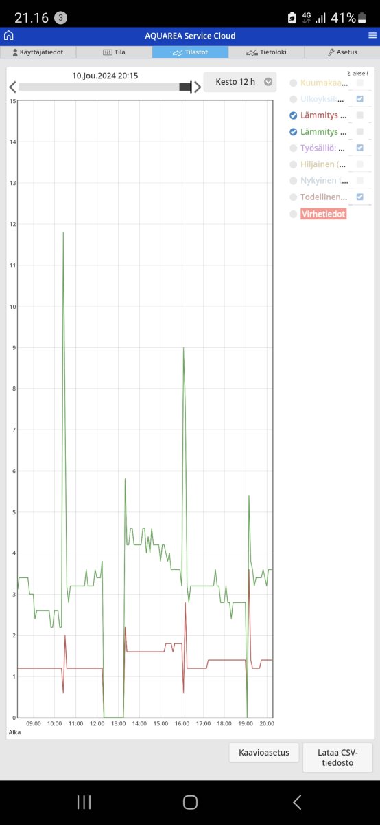

Olen nyt pyörittänyt Panaa direct moodissa ja en ole noita huonon cop käynnistyksiä huomannut....sammuu kyllä nollakeleillä ja käynnistyy uudestaan mutta samaan coppiin.
Ei myöskään service cloudissa (liite) näy käynnistymisen aiheuttamaa cop huononnusta. Hmm.... Eikö silloin ongelmaa ole?
Parempihan tuo cop voisi aina olla...

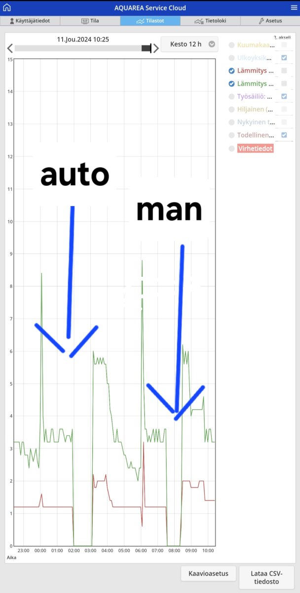

Sammutin nyt kokeeksi itse koneen (man) ja edellinen sammutus ollut itse-ehtoisesti (auto) tuossa 24h graafissa. Käynnistyy sulatuksella, isommalla teholla aluksi, mutta cop on ja pysyy samana.

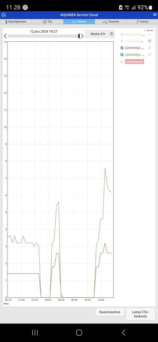

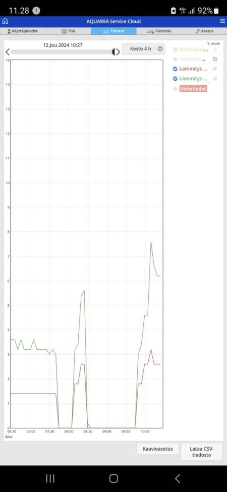

Tuossa näkyy nyt myös ulkolämpötila about-5. Pysäytin itse ( ja ensimmäisen pysäytyksen jälkeen jostain syystä kävi vain puolituntia...mikälie bugi...) ja sitten käynnistin uudestaan manuaalisesti ja lähti laukkaamaan normi cop.
