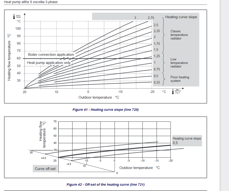

Olisiko kyse kuitenkin siitä, että asetettu käyrä on väärä joko kulmaltaan tai tasoltaan? En osaa auttaa excellian käyräasetuksissa mutta omassa fujitsussa, jota "suoraohjataan" olen saanut käyrän hyvinkin tarkasti sellaiseksi, että sisälämpö pysyy sopivana eikä lattiakierroissa ole huonekohtaiset termostaatit käytössä, jolloin vesi kiertää jatkuvasti. Jos ohjekirja (käyttö/asennusohje) ei kerro niin ota yhteys valmistajaan?
Muut lämmönlähteet vaikuttavat kyllä pumpun tehoihin käyräohjauksellakin: kun huone lämpenee --> lattiakierto lämpenee --> koneelle takaisin menevä vesi lämpenee--> tarvitaan vähemmän tehoa haluttuun menoveden lämpötilaan.
Tämä on varma siksi kysyinkin saako tuota käyrää säädettyä. Mukana tuli tosi suppeat ohjeet eikä niissä juuri mitään neuvota. Tuntuu aika hankalalta jos pitää ottaa yhteys valmistajaa Ranskaan :)

Onko lattialämmitys vai patterit? Jos lattia, niin asetukseen nro 720 voisi kokeilla alkuun arvoa 0,5. Jos ei lämpö sitten parissa vuorokaudessa ole sopiva, niin asetusta nro 721 joko ylös-tai alaspäin. Jos valikoiden käyttö tuntuu hankalalta, olisi melkeinpä helpompi jos osaavampi kaveri pääsisi paikalle säätämään.

Täytyy taas käydä valikkoa läpi jos sieltä löytyisi tuommoiset 720 ja 721 valinnat. Kenellä samanlainen pumppu käytössä voisi osallistua keskusteluun niin saataisiin käytännön kokemuksia myös ja apua asetusten muuttamiseen.
Kaikki valikot ja alavalikot käyty läpi eikä mistään löydy lämpökäyrän (720/721) säätöä. Tehdääköhän tuota edes laitteen oman näytön kautta vai tarviikohan tuohon jonkun erillisen laitteen.

Tuolta löytyy ohjeet ja kyllä noissa käyrän asettelut oli esitetty. katso liitettä 73659
Mulla Fujitsun pumpussa esiasetukseksi asennettaessa (line 720)laitetiin 0.7 mutta jo nyt olen säätänyt käyrää, tällä hetkellä 1.00. Vesipattereilla lämpö. Tuo line 721, askarruttaa minuakin. Ilmeisesti tuolla säädöllä voidaan hienosäätää jo olemassa olemaa käyrän jyrkkyyttä, vai miten tuo oikein menee. Minulla mukavuus huoneasetusarvoksi laitettiin 20 mutta sitäki olen jo korottanut, nyt 22 astetta. Liekö tuolla huoneasetusarvollakaan mitään käytännön merkitystä koska ulkolämpötilan mukaan säätyvällä käyrällä mennään. Vaatis varmaan jonkinlaisen huonetermostaatin ohjaukseksi.
Ite olen mennyt käyränsäätöön Fujitsun käyttövalikosta "käyttöönotto"-valikkoon ja säätänyt sieltä käyrää.

Ohjeen sivulla 41 opastetaan, kuinka pääsee ”käyttöönottovalikkoon” (commissioning). Pitää painaa 3 s oikeaa nappulaa, jonka jälkeen pyörällä valitaan commissioning. Sitten pitäisi olla valikossa selattavissa nuo 720 ja 721 eli käyrän asetukset.
En tietenkään ole varma onko sinulla juuri samanlainen, mutta toivottavasti tästä on apua. Omassa impromat-ohjauksessa pitää myös painaa tiettyä nappulaa pitkään, että pääsee ns säätövalikkoon.

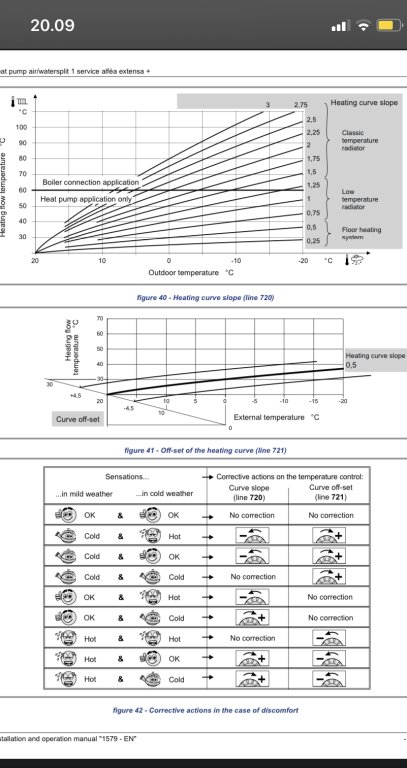

Tuossa alempana saattaisi olla apuja käyrän asettelun periaatteeseen.

Käyrän asettelun ja muutoksen näkee laitteen näytöllä. Ei sen säädössä ole enää epäselvää. Useamman ulkolämpötilan vaativan kiertoveden lämpötilän asettaminen on mahdotonta kun useaan kertaan mainittu käyrä on suora. Tuolle suoralle ei vaan kaikki lämpötilat osu kohdalleen meidän talossa.
Aika hyvin tiedän nuo veden lämpötilat öljylämmitys ajalta.
