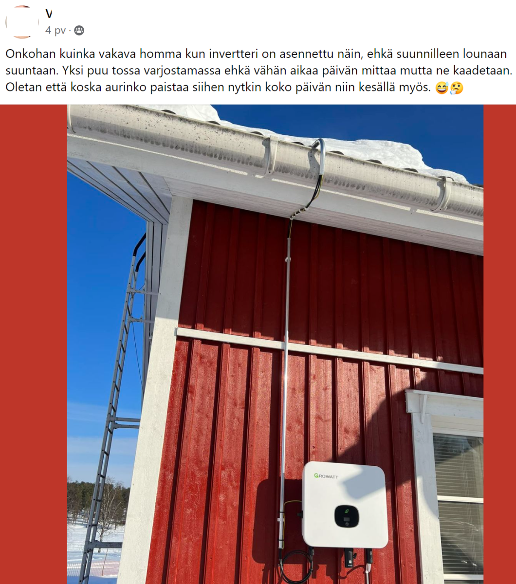

Somesta bongattu. Taitaa olla ottanut vettä sisään. Epäilen että läpivintikappalekaan ei ole tiivis. Sellaisia holkkeja on olemassa missä on kahdet pienet reijät johdoille mutta tuo ei näytä siltä. Ja lisäksi vielä vaihtovirralle tarkoitettu kytkin eli pommi muhimassa kaikin puolin.
Siinä on plussat ja miinukset olemattomilla ilmaväleillä. Jo 400...500V jännitetasoilla täydellinen paikka sarjavalokaaren muuttumiseksi rinnakkaiseksi.
Vertailun vuoksi mainittakoon että joissain junasovellukseen tehdyssä 1500 V dc-kontaktorissa oli lasikuitulevyt ja isot ilmavälit napojen välillä.

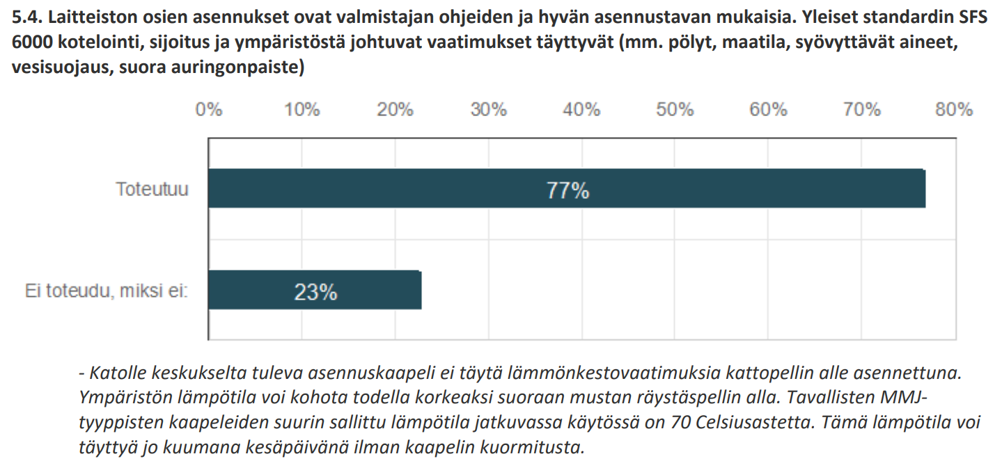

Turvallisuus- ja kemikaalivirasto (Tukes) selvitti valvontaprojektissaan aurinkosähköjärjestelmien asennusten turvallisuutta ja vaatimustenmukaisuutta. Taustalla olivat Tukesiin tulleet lukuisat ilmoitukset virheellisistä asennuksista. Projektiin liittyvät tarkastukset teetettiin valtuutetuilla sähkötarkastajilla ja tarkastusten kohteena olivat pääasiassa pientalokiinteistöt ja maatilat eri puolilla Suomea. Tarkastettuja kohteita oli yhteensä 45. Tarkastuksissa havaittiin, että aurinkosähköjärjestelmien asennuksia tehdään huolimattomasti ja joskus jopa ammattitaidottomasti. Valmistajan asennusohjeita ei aina noudateta, johtojärjestelmiä asennetaan virheellisesti ja turvallisuuden varmistavat käyttöönottotarkastukset ovat usein puutteellisia.
Asennuksista löytyi paljon turvallisuuspuutteita
Useissa tarkastetuissa kohteissa aurinkosähköjärjestelmien asennuksia oli tehty huolimattomasti, välinpitämättömästi tai jopa ammattitaidottomasti. Virheet ja puutteet olivat hyvin samankaltaisia kuin Tukesiin tulleissa ilmoituksissa. Projektissa ei kuitenkaan tullut esille oikeudetonta sähkötyötä.
– Merkittävimmät virheet ja vaatimustenvastaisuudet voidaan jaotella kolmeen osaan: puutteellinen käyttöönottotarkastus ja/tai sen dokumentointi, epäasiallinen standardin vastainen johtojärjestelmän asennus sekä valmistajan asennusohjeiden noudattamatta jättäminen, Hatakka kertoo.
Kaikista tarkastetuista kohteista sähköturvallisuuslaissa edellytetty käyttöönottotarkastuspöytäkirja oli käytettävissä noin kahdessa kolmasosassa (70 %). Näistä sekä säädösvaatimuksen, että asennusstandardin dokumentointivaatimuksen täyttäviä pöytäkirjoja oli vain noin yksi kolmasosa (32 %).
Yhteensä 40 asennuksessa ilmeni teknisiä puutteita ja ainoastaan noin 11 % asennuksista oli sellaisia, joissa ei havaittu käytön turvallisuuteen merkittävästi vaikuttaneita puutteita.
Johtojärjestelmän asentamispuutteet painottuivat paneeliston kaapelointiin. Kaapeleita ja liittimiä ei ollut kiinnitetty tai tuettu asianmukaisesti, jolloin kaapelit lojuivat katolla vapaana alttiina mm. veden ja alas liukuvan lumen ja jään aiheuttamille vahingoille. Toisaalta kaapeleita oli sidottuina kattorakenteisiin, kuten kulkusiltoihin ja lumiesteisiin. Kaapeleita oli myös puristuksessa räystäs- ja harjapeltien välissä siten, että kaapelin vaippa on vaarassa painua ja rikkoutua teräviä reunoja vasten.

Tuolta poimittuna, mikroinvertterien kanssa käytettävä kaapeli. Ilmeisesti jossain on käytetty MMJ:tä joka ei sovellu ko. käyttöön. Onko näihin jotain spesiaaligummikaapelia olemassa? Puutelistaa selaamalla näyttäisi vähän siltä että hommat on hakusessa myös mikroinvertterien asennuksia tekeviltä koska puutteita on niin paljon ja puutteista selviää että kyseessä on kohde missä on mikrot käytössä. Kuitenkin valtaosa asnnuksista on ketjuinverttereillä toteutettuja.
Riippuu käyttötarkoituksesta, kyllä MMJ on ihan mainiota tavaraa monessa paikassa useimmiten ja edullista.
Niin siis käyttötarkoitus oli kuumiin paikoihin peltikattojen alle mikroinvertterien perään. Ei sinne MMJ kyllä kuulu, ja tuollainen silikonikaapeli ei muutaman metrin pätkissä hirmuisesti maksa.
Eli en ymmärrä miksi tuollaisessakin kohdassa säästetään.
Vähän ehkä irroitit liikaa asiayhteydestä kun tuollainen lentävä lause oli ilman mitään viittauksia/lainauksia mihin liittyy...

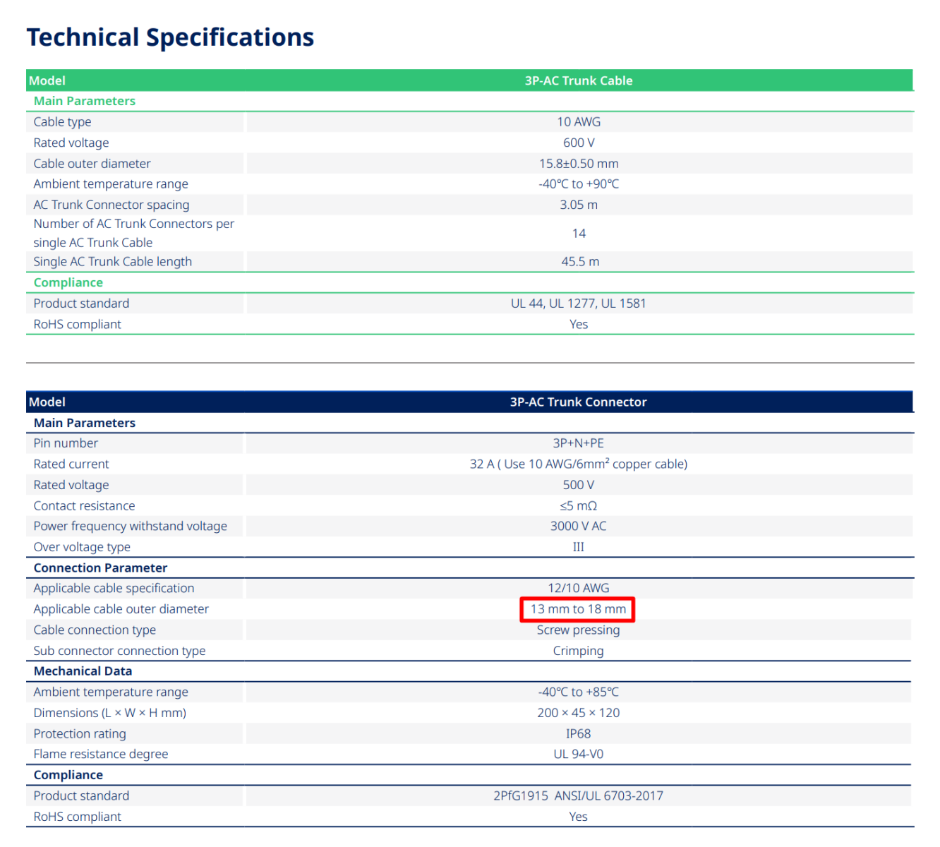

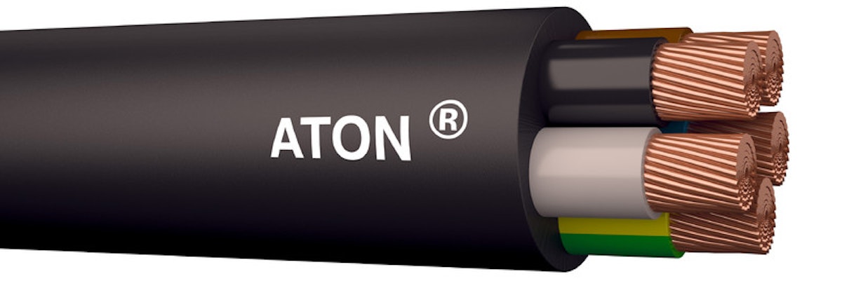

Katsoin mitä kotimainen mikromyyjä tarjoaa kaapeliksi. Kuva kaapelista näyttää olevan H07RN. Kuva on kylläkin ripattu TOP CABLE valmistajalta jostain syystä ja teksti on pyyhitty kuvasta pois. Tuossa on mainittu kaapelin halkaisijaksi 11mm ja tekstin tekniset tiedot passaavaavat lähinnä MMJ-kaapeliin. Tuosta ei voi kyllä oikein sanoa että mitä johtoa tuolta tulee. Liekö tekniset tiedot päivittämättä.
Kun vilkaisee trunk connectoria mitä Hoymiles käyttää 3-vaihesena niin siellä sopivan kaapelin halkaisijaksi on merkattu 13-18mm joten sen puolesta tuo XREM passaa hyvin.
Mahtaako kumikaapeli kestää järin pitkään katolla, missä aurinko porottaa? MMJ kestää sentään kohtalaisesti auringonvaloa. Silikonikaapeleiden osalta en sano mitään suuntaan tai toiseen, voi olla suuria erojakin kategorian sisällä.
Kumikaapeli on hyvin paikkoihin, missä osat hiukan liikkuvat, mutta tuollahan ne joudutaan joka tapauksessa uusimaan ajoittain ... Silikonikaapeli puolestaa on mainio pakkasessa liikkuville tai välillä kuumassa korventuville johtimille (auringonpaiste ei onneksi keskittämättä tai erikoisesti eristämättä nosta lämpötiloja moiselle tasolle ainakaan Suomessa).

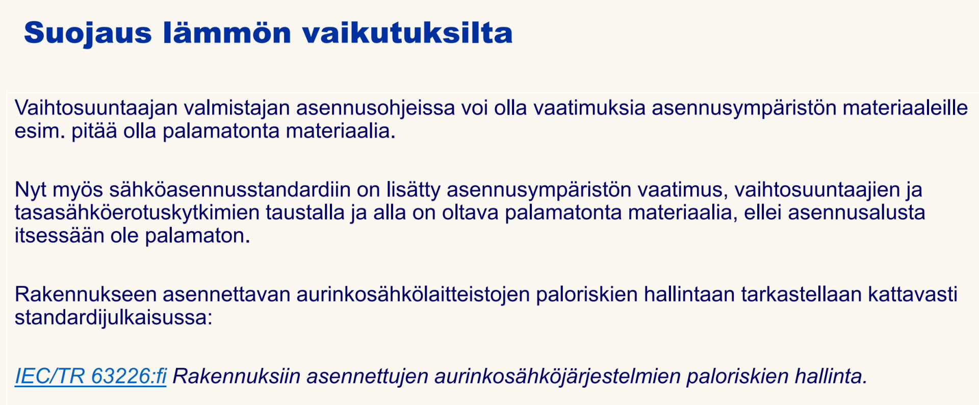

Mietityttää tuo invertterin asennus: se on lastulevyseinään kiinnitettynä autotallin varastossa sisällä.
Ilmeisesti lakimuutoksen jälkeen siis väärin asennettu vai onko asennus muutettava myös takautuvasti, osaako kukaan sanoa?
Terve vaan kaikille!
Syyskuussa tuli paneelijärjestelmä tänne.
sähköhommiin ei itselläni ole lupia eikä erikoisosaamista...
Eiköhän se koske ainoastaan uusia asennuksia.
Tuo muutos on ehkä helpoin tehdä?
Hankit etukäteen sementtilevy- palasen maalattuna ja kaveri pitää invertteri ilmassa sillä aikaa kun ruuvaat kiinni sen uuden levyn ja kiinnitätte uudestaan invertterin paikalleen
Muut asiat liittyen johdotuksiin on sitten sähkömies-työtä, putket saa vetää etukäteen jos sähkäri hyväksyy
