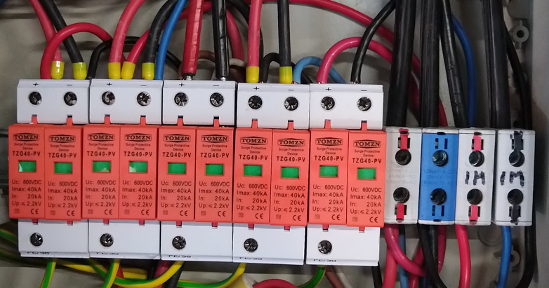

laitoin ylivirtasuojat, kaikki mittaukset jumittuivat sen häiriöihin , radiokin vain surisee
mitä hittoa niissä on sisällä
kun ne vetäisee pois niin kaikki toimii
Tarkoittanet ylijännitesuojia?
Niissä on sisäisesti pieni kapasitanssi maihin, joten invertterin hakkurin korkeataajuiset häiriöt pääsevät sen kautta nyt ihan uusiin paikkoihin.
Voisit kokeilla lisäillä "snap on ferrite" palikoita DC-kaapeleihin heti invertterin jälkeen jos se auttaisi.
Itsellä FM-radio kyllä alkaa heikommilla asemilla säröytymään kun paneelit tuotta mikroinverttereillä enemmän virtaa. En ole tehnyt asialle mitään.
Näköjään joku muukin keksinyt tämän https://ferrite-shop.com/prevent-solar-panel-interference/?v=f0aa03aaca95
Myös mikroille https://palomar-engineers.com/ferri...e-Filters-2-ID=1-4-Ring-1-2-Snap-On-p74846745
ferriittejä on, kokeiltu kaikenlaisia ja invertterien häiriöt sain aika hyvin taltutettua
näissä on jotain maagista joka puskee rf' ää 1 wire verkkoon vaikkei ne ole missää kosketuksissa toisiinsa
siis niin paljon että kun ottaa onewiren kaapeleista kiinni niin sormenpäät paistuu
kun ottaa nuo ylijännitesuojat pois, lahtee vetämällä, niin ei mitään
samainen ilmiö oli 30 vuotta sitten kun tilasin muutamansata kappaletta 200w at powereita
tepseli seinään koppa auki niin radiot yms kodinkoneet halvaantui tai ainakin rutisivat, naapurin telkkari näytti seepraa
Veikkaan että häiriö katoaa jos otat tuon maajohdon irti. Jos näin tapahtuu niin se maajohto toimii antennina. Onko nämä ihan siinä invertterin vieressä?

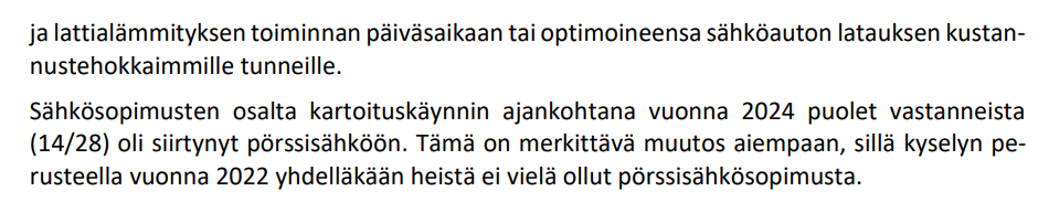

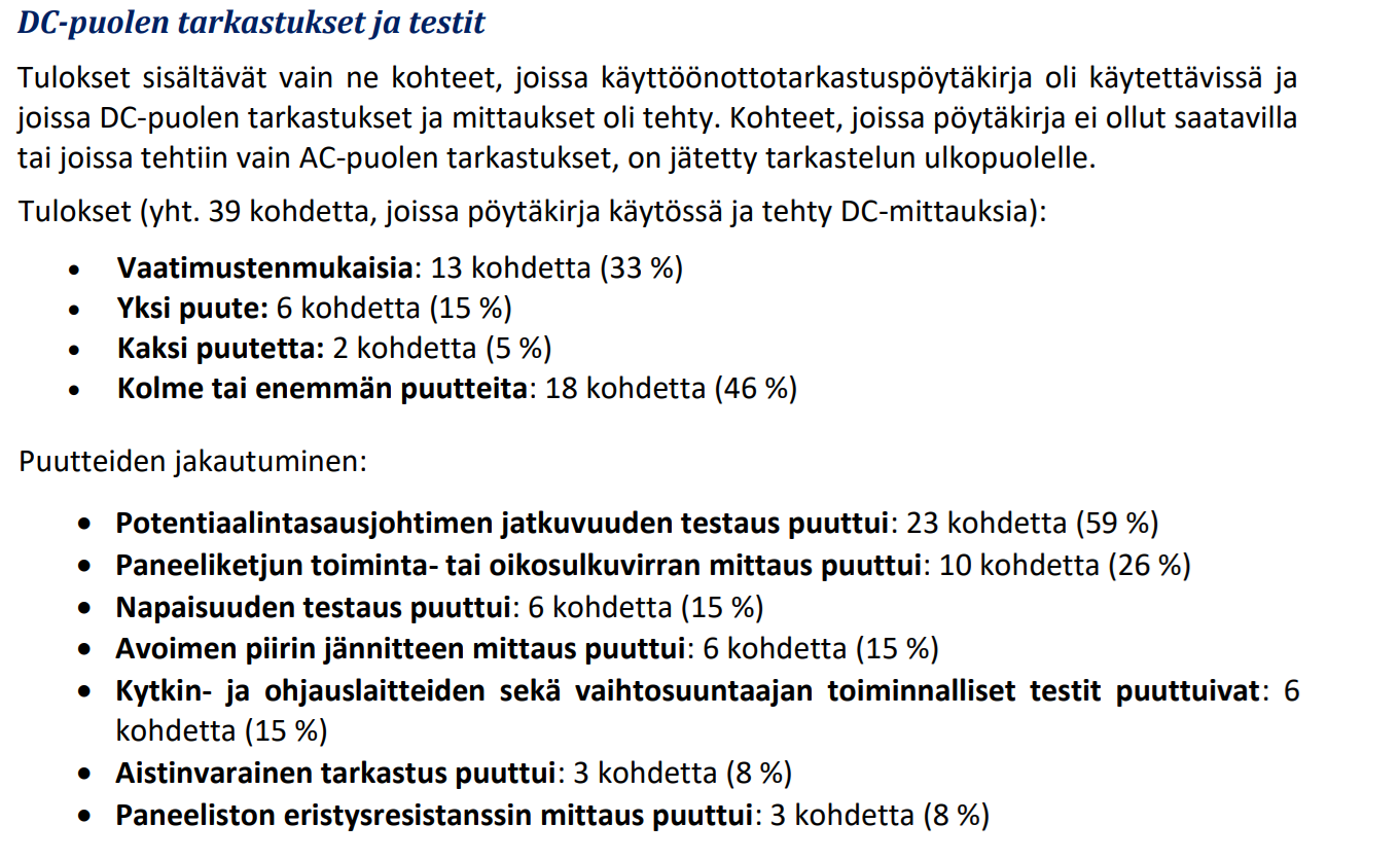

AURISKI-hanke esittelyssä​
Aurinkosähköjärjestelmien suosio kasvaa voimakkaasti, mutta asennusten laadussa ja turvallisuudessa on havaittu merkittäviä puutteita. AURISKI-hanke tarttui tähän haasteeseen ja tutki aurinkosähköasennusten laatua Satakunnassa ja Pirkanmaalla.
Hankkeen keskeiset havainnot:
  • Vähintään yksi merkittäväksi katsottu puute havaittiin 60 % kohteista.
  • Vähintään yksi vähäiseksi katsottu puute havaittiin 40 % kohteista.
  • 25 % kohteista oli asennettu osin tai kokonaan muun kuin sähköasentajan toimesta.
  • Eniten merkittäviä puutteita raportoitiin järjestelmän merkinnöissä ja dokumentaatiossa sekä käyttöönottotarkastuspöytäkirjoissa.
  • Suojausratkaisut ja järjestelmien erotus oli toteutettu pääosassa kohteita hyvin.
Loppuraportti löytyy täältä:
Kuinka moni noista puuteista kohdistui mikroinverterihin ja niihin mitä ei oikein voida mitatat eli DC puoli. Löyty ainoastaan nämä kaksi poikeusta (lainaukset)
DC-puolen erottamisen tuloksia tarkasteltiin kohteissa, joissa käytössä ei ollut mikroinvertte-
rijärjestelmä (57 kohdetta).
Toinen erityistapaus oli kolme mikroinverttereillä toteutettua kohdetta, joissa standardi SFS
6000 ei vaadi erikseen potentiaalintasausta järjestelmään, mikäli paneeliston jännite jää alle
60 VDC:n. Myöskään invertterivalmistajien ohjeissa ei ollut tähän liittyviä vaatimuksia. Vaikka
potentiaalintasausta ei näissä kohteissa vaatimusten perusteella tarvinnut toteuttaa, kah-
dessa niistä se oli kuitenkin tehty

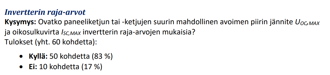

Mielenkiintoinen tuo invertterin raja-arvot. Täältä saadun tiedon mukaan ylijännite rikkoo invertterin ja max virralla ei ole väliä koska invertteri itse päättää mitä se ottaa.
