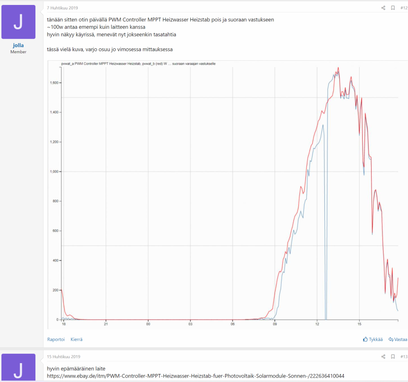

Mikä ihme on PWM controller MPPT? Joko on PWM tai MPPT. Käyrän perusteella on suurihäviöinen PWM.

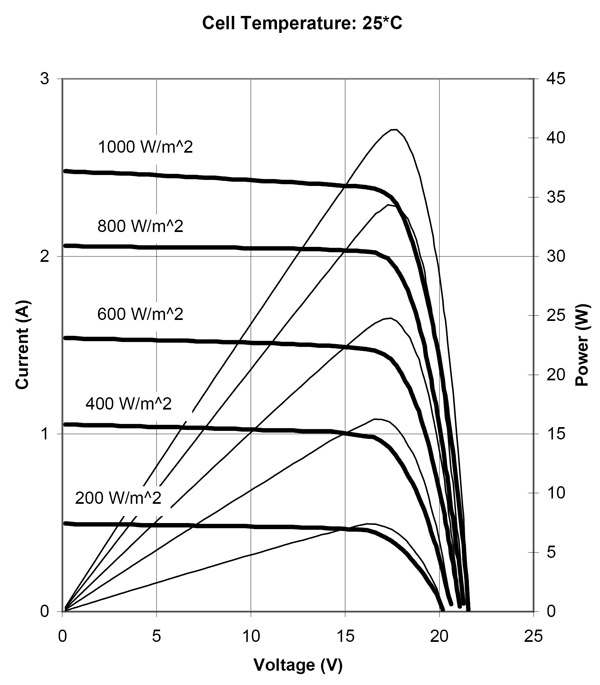

Taatusti ei kunnollinen DC MPPT toimi noin vastuksen kanssa. Sehän kasvattaa virtaa, kun jännite on alempi kuin paneeleilla. Siis tuossa aiemmassa esimerkissäni 50% teholla paneelista ei tule kuin 5 A, mutta 10 ohm vastukseen menee 450 W, joka vastaa 6,7 A virtaa.
Olisikohan tuo MPPT laitteen merkki?
PWM on sitten toimintatyyppi.
Ihan silkkaa huijaustahan nuo on kun PWM säätimiä yritetään myydä hyväuskoisille MPPT tekniikan vehkeinä.
