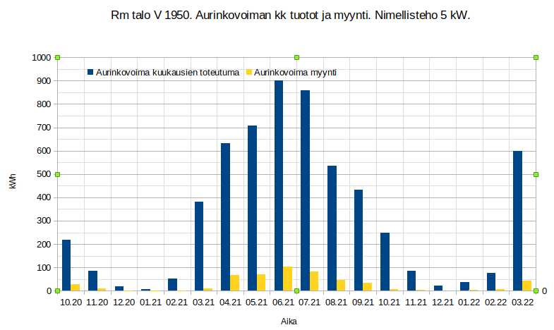

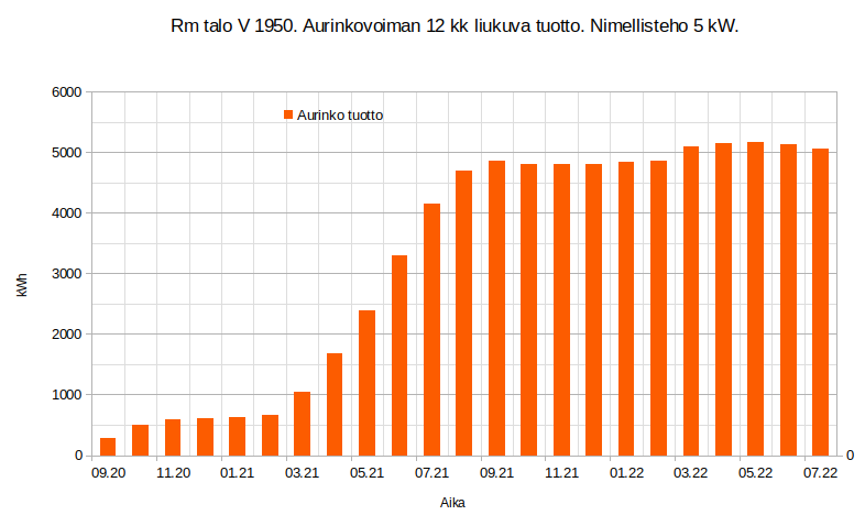

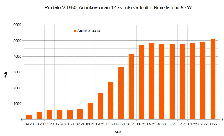

Aurinkovoimaa tullut tänä vuonna, tammik 37 kWh, helmik 78 kWh ja maaliskuussa peräti 600 kWh. Tuo viimemainittu tarkoittaa sitä että vuotuinen 12 kk lukuva tuotto on nyt yli 5000 kWh. Se tarkoittaa myös sitä että aurinkovoiman huipunkäyttöaika on myös yli 1000 h.
Tuossa pylväikössä 12 kk seuranta alkaa täysimääräisesti 09.2021 kohdalta etennpäin oikealle. Muu on vain kumulatiivistä tuotannon alusta.

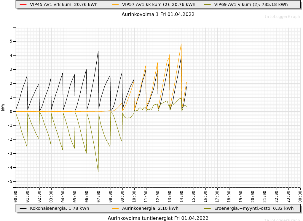

Minkälaiseen oman käytön osuuteen ja osuuteen kokonaiskulutuksesta olet onnistunut pääsemään?
Kaikissa kolmessa kerroksissa on ilp ja koko rakennuksen ostosähkön osuus on 12 kk liukuvana arvona nyt noin 11800 kWh/12 kk ja aurinkosähkön osuus on 12 kk liukuvana arvona noin 5000 kWh/12 kk. Öljyä meni viime talvena noin 40 litraa. Saunassa puulämmitteinen kiuas.
Oheisesta kuvasta käy selville aurinkovoiman kk tuotot ja ylijäämämyynti alusta alkaen. Toisesta kuvasta selviää se miten kulutusta ohjataan auringon tuoton perusteella. Itse asiassa tämä grafiikka tuli tehtyä sitä varten että pystyi helpommin tekenmään ohjelmaa joka ohjaa laitteita päälle ja pois. Tavoitteena käyttää aurinkovoimaa mahdollisimman paljon itse kunakin täytenä tuntina. Tästä taitaa olla edellä juttua.
Viime kesä meni opetellessa säätöohjelman tekoa , joka johti siihen että esimerkiksi aika-ajoin kellarikerrosta tuli "ylilämmitettyä". Nyt tulevana kesänä menee enemmän ylijäämäsähköä myyntiin.

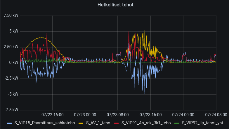

Edellisistä viesteistä poiketen tai täydentäen tänä vuonna on tullut keskityttyä aurinko sähkön "optimaaliseen" hyödyntämiseen omassa käytössä ja toisaalta ylijäämäsähkön myynnissä. Oman käytön osalta keskeisenä tavoitteena on ollut keskittää ruunalaitto, pyykinpesu, astioiden pesu, imurointi jne sekä sähköisin/automatisoiduin ohjauksin lkv:n ja saunaosaston lattioiden lämmitys päiväsaikaan jolloin "ilmaista" aurinkovoimaa on tarjolla.
Grafiikasta
Oheisista kuvista käy selville aurinkovoiman lyhyen ja pitkän ajan toteutumaa. Tummat kuvat ovat Grafanasta ja niissä kuvataan viimeisen kahden päivän tapahtumia 1 tunnin jaksoina ja toisessa hetkellisenä tehona. Grafana on tässä suhteessa huomattavasti parempi työkalu kuin TaloLogger kun halutun ajan ja tarkasteluvälin voi siinä valita vapaasti. Noissa kahdessa oikeanpuoleisessa on jo heinäkuu mukana arvioituna toteutuneen perusteella. Näm kuvat ovat puolestaan LibreOfficella tehtyjä.

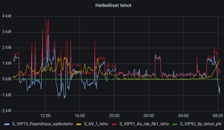

Jatkoa edelliseen
Jottei synny väärää käsitystä aurinkosähkön hyvistä tuotosta kesäaikana niin allaolevissa kuvissa on jatkoa ylläolevaan kuvapariin pienestä tuotosta.. Sattui nimittäin tuohon kaiketi kesän huonotuottoisin päivä. Kyseinen päivä oli lähes koko ajan pilvinen ja sateinen. Ainoastaan 7 kWh tuottoa vrk aikana. Maksettavaa kulutusta tuona aikana oli Carunan mukaan 10 kWh ja myyntiä verkkoon päin 0,7 kWh.

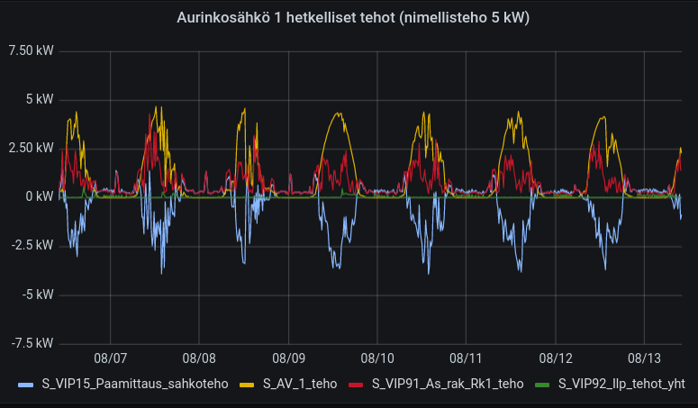

Grafiikkaa
Tummassa kuvassa on 7 vrk tehot. Yhtenä päivänä on paistanut lähes pilvettömltä taivaalta. Muuina päivinä sitten valillä paistanut ja välissä pilvistä ( keltainen viiva) .- 0- viivan alapuolella oleva sininen viiva kuvaa verkkoon päin mennyttä ylijäämäsähkön tehoa.
Carunan kuva ei kaipaa juurikaan lisäselitystä. Vrk:n AV ylijäämätuotot olleet suuremmat mitä kulutus. Tosiaiasissa pientä laskua Carunaltakin tulee yöajan kulutuksesta n 5- 6 kWh/ vrk ja perusmaksu + sähkövero tietenkin.

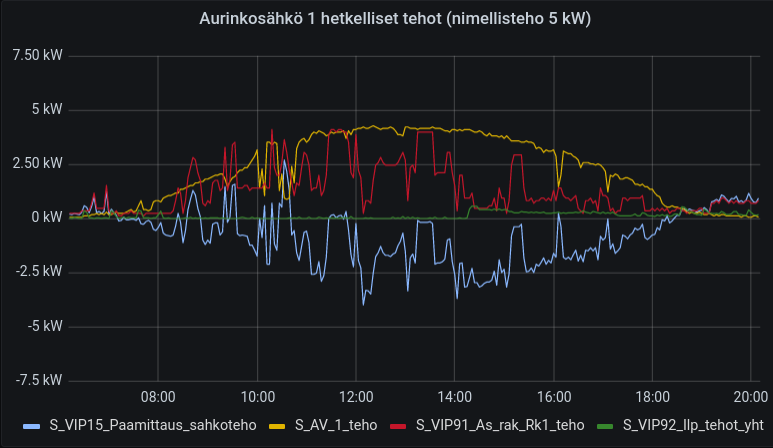

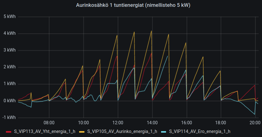

Tänään oli aikaa ja mielenkiintoinen päivä seurata miltä aurinkovoiman päivänaikainen käyttö näkyy graafisesti. Heti aamusta näytti siltä että tulee aurinkoinen päivä. Sovittiin mamman kanssa että nyt on hyvä pestä pyykit, pestä astiat, imuroida, paistella ruuat , käyttää jäähdytystä kun tarve tulee jne jne. Lämminvesiboileri ja lattia lämpenee tietenkin automaattisesti.
Oheistä kuvista sitten näkee tämän päivän (13.08.22) tilanteen 14 tunnin ajan . Käytännössä aurinkovoimalla pärjättiin hyvin ja vielä riittii myyntiikin.
Vasemmassa kuvassa Keltainen on tunnin aikainen aurikoeenergia, pun vastaavan ajan kulutus ja sin ony ylijäämä tai osto. Kärkipiikki on siis aina tunnin korkein tuotettu, kulutettu, myyty ta ostettu energia tuona aikana.
Oikeassa kuvassa keltainen on aurinkovoiman teho, pun on kokonaiskulutus teho, sin on ylijäämäteho tai ostoteho ja vih on lämpöpumppujen ottoteho.

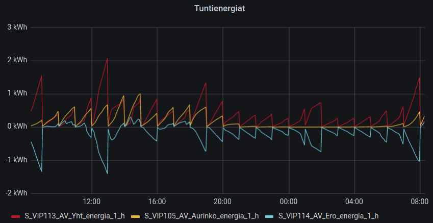

Jaahans sitä on käyristä päätellen otettu vinkistä vaari ja ryhdytty tuntinetotusmoodiin, samantyyppistä sahanterää käyrät kuin täällä. :)
Juu niin taisi olla että annoit vinkkiä pari vuotta takaperin. Tein tuolloin ohjelmaa jossa AV:n tehon perusteella ohjataan kuormiapäälle ja pois. Se toimi myös ihan hyvin. Itse asiassa teho lasketaan edelleen kWh- mittarin pulsseista.. Tuolloin sattui olemaan myös lähes valmis ohjelma tunnin aikana kulutettuun kokonaisenergian ja eri laitteiden, joissa on energian mittaus, mittaaniseen. Liittyi siihen jos tulee jossain vaiheessa tehomaksu. Se oli helppo muutta tähän AV: n käyttöön. Testailin kumpaakin ja totesin että tämä tunnin aikana kertyneet ja kulutetut energiat ovat käyttäkelpoisempi ohjelman testaamisessa ja se jäi käyttökelpoisena jatkuvaan käyttöön ja on ollut nyt käytössä vajaa pari vuotta.
Kokemusten myötä olen karsinut ohjattavista laitteista kattilan vastuksen pois ja nyt ohjataan automaattisesti enää lattian vastustuksia ja lämminvesiboileria. Toki ohjelma huomioi sen jos muu erikseen mittaamaton kulutus kasvaa suuremmaksi kuin AV:n tuotto niin ensin tipahtaa lattialämmitys pois ja edelleen sitten boileri. Kummassakin on alaraja , jolloin ne menvät päälle riippumatta AV:n tuotosta.
Aluksia ideana oli käyttää aurinkovoimasta mahdollisimman paljon itse mutta sähkön hintasuhteiden keikahdettua "päälaelleen" ylijäämäsähkön myynti on nyt ollut tärkeällä sijalla.

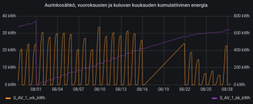

Elokuu alkaa olla lopuillaan ja 12.9 tulee 2 vuotta AV:n asennuksesta. Tähän mennessä aloituksesta on kertynyt omaa tuotantoa 9790 kWh ja näyttää siltä että 10 000 kWh ylittyy 12.9 mennessä. Elokuun tuotanto asettuu suurinpiirtein 660 kWh: n. Hyvä sekin edellisen vuoden elokuuhun verrattuna.
Värkkäilen pikku hiljaa kuvia Grafanaan, sillä se on paljon käyttökelpoisempi kuin TaloLogger. Ohessa AV:n kuvaa tältä kuulta päivittäin ja kk kumulatiivinen kehittymä. Tuossa välillä oli portti jumissa Grafanan palvelimeen ja en sitä huomannut. Talologeriissa on kyllä sama asia joten tietopulaa ei ole. Kuvaasa kuukauden kumulatiivinen kehitys/ violetin tiedot ovat oikeassa Y- akselissa ja vrk:n oranssiset arvot vastaavasti vasemmassa Y- akselissa. Kuvan vasemmassa reunassa näkyy myös heinäkuun kumulatiivinen tuotto violetilla ja se oli 736 kWh. Grafanassa käyttäjälle näkyy hiiren/ kursorin liikeissä tarkemmat tiedot hetkittäin ja ne eivät näy kuvassa.
Tulkoon tässä yhteydessä todettua että AV päätöstä tehdessäni toisena vaihtoehtona oli VILP. Työelämääsä tuli touhuttua energia- asioiden parissa ja sillä kokemuksella vaisto sanoin että ennen pitkää halvan sähkön aikakausi päättyy. Ukrainan sodasta ei olut mitään tietoa. Päätös oli oikea ja AV:n takaisinmaksuaika on lyhentynyt huomattavasti silloin lasketusta. Kunhan tilanne rauhoittuu niin laitan AV:tä lisää noin 4 kW ehkä ensi talvena. Tämän ajattelin asentaa itse. Saapi nähdä.

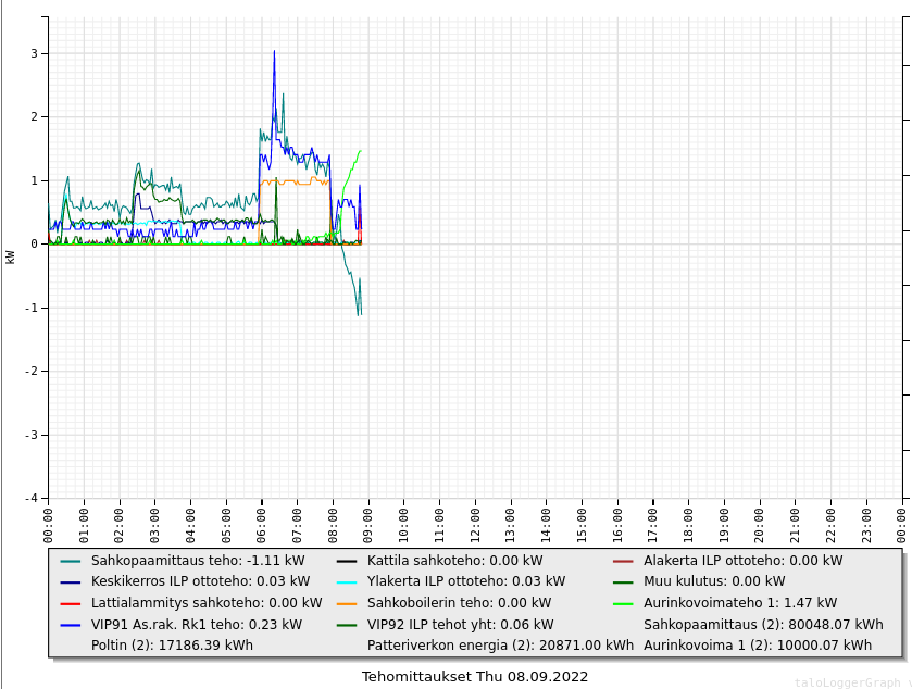

Jonkinlainen merkkipäivä
Juuri (08.09.2022 klo 8:50) tuli 10 000k Wh täyteen omalla autinkovoimalla tuotettua sähköä. Aurinkosysteemi asennettiin 12.09.2020, joten keskiarvoisesti vuosituotto tulee olemaan hieman yli 5 000 kWh. Aurinkosysteemin nimellisteho on 5 kW joka tarkoittaa sitä että vuotuinen huipunkäyttöaika on hieman yli 1 000 h. :sille:
Oheisessa kuvassa on senhetkinen tehotilanne ja oikeasssa alakulmassa on aurinkovoiman kWh mittarin lukema alusta alkaen.
Muuta
Jatkosta senverran että sähkäsopimus päättyy 31.12.2022 ja näyttää siltä että siirryyn pörssisähköön ja öljylämmitykseen. Varsin edullista öljyä ( n 0,75 c/litra) on 2000 l tankki täynnä ja nykynäkymin tammikuu ja helmikuu mennään öljylllä ja pörssisähköllä kun se on edullista ja ehkä osin maaliskuutakin samoin öljyllä ja pörssisähköllä. Tuon öljylämmityksen hinta kWh:si muutettuna lienee hiukan alle 10 c/kWh. Tilalle ostettava öljy on todennäköisesti huomattavasti kalliimpaa. Arvioisin että öljyä menee tuona aikana noin 500 l, joten kyllä sitä riittää vielä jos tilanne menee sähkön hinnan osalta kiperäksi. Aurinkosähköstä on huomattava apu maaliskuusta lokakuuhun.

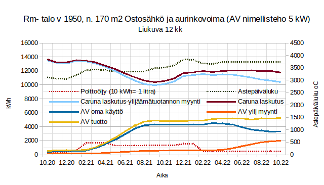

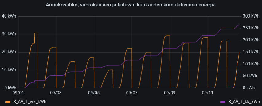

Yleistä
Aurinsähkön tuotto alkaa luonnollista tietä hiipumaan talvea kohden. Kuluva vuosi on ollut hyvä aurinkotuoton osalta. Tämänhetkinen tämän vuoden kumulatiivinen tuotto on 4983 kWh ja aivan alusta alken eli 12.09.2020 alkaen 10405 kWh. Asiaa voi tarkastella monelta kantilta ja oheisessa kuvassa on eräs ehkä vieraampi. Vertailuna vain että ostosähkön liukuva 12 kk määrä on n. 11600 kWh ja jos ylijäämämyynti huomioidaan niin n. 10 000 kWh. Polttoljyä ei ole käytetty.

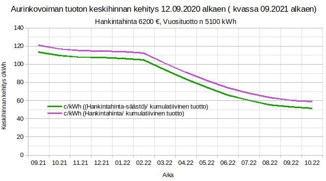

Keskihinta
Alaaolevassa kuvassa on kuva miten aurinkosähkön keskihinta kehittyy . Siinä hankintahinta jaetaan yksinkertaisesti kumulatiivisella energialla. Tähän liittyen tuli pieni pulma jota en sen enempää miettinyt ja piirsin toisen käppyräyrän jossa on huomioitu hankintahintaa vähentävänä, tuona aikana säästynyt ostoenergian kustannus nykyisin yksikköhinnoin. Ero ei ole järin suuri mutta kuitenkin.
Takaisinmaksuaika
Tämän hetkinen keskihinta on joko 60 c/kWh tai 55 c/ kWh. Ensi vuonna tähän aikaan luvut ovat jo alle 40 c/kWh. ja sitä seuraavana alle 30 c/kWh. Tästä voisi päätellä että nykyisillä sähkön yksikköhinnoilla Tma voisi olla noin 5- 6 vuotta. Hankinnan korkomenoa ei ole huomioitu.
Muuta

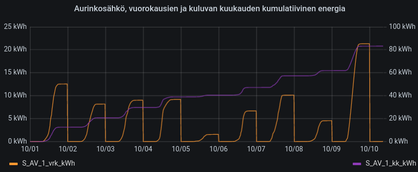

Laitoin toisenkin kuvan kun eilen sattui olemaan aika hyvä tuotto. Kuva kuukauden alusta.

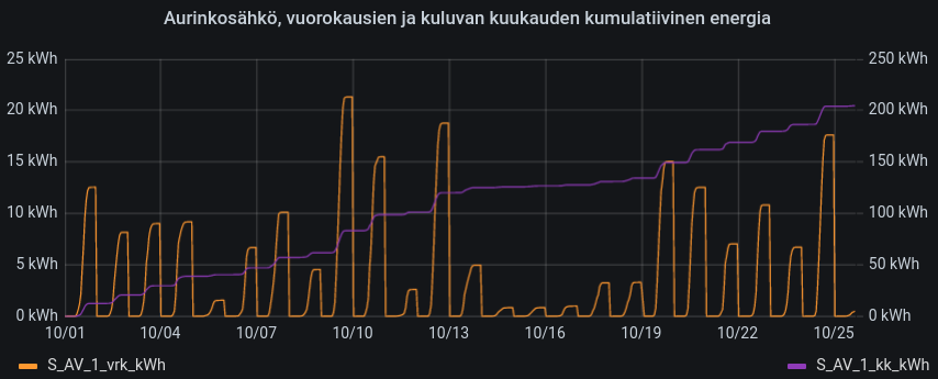

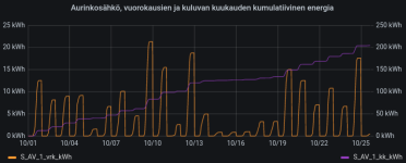

Tavallaan tuohon edelliseen viestiin jatkoa. Sääennuste näyttää kk lopulle aika huonoa auringon tuoton osalta. Näyttää siltä että tuotto jäisi nyt lokakuussa n 220 kWh kun ev tuotto oli lokakuussa 250 kWh ja v 2020 219 kWh. Koko vuoden kumulatiivinen tuotto on nyt 5120 kWh ja aivan alusta alkaen ( 12.09.20 ) 10600 kWh. Vuoden loppua ajatellen noihin viimemainittuihin lukuihin tulee noin 100 kWh lisää ja se tarkoittaa sitä että tämän vuoden huipunkäyttöaika olisi noin 1045 h, eli varsin hyvä.
Ohessa kuva joka kertoo tähänastisen lokakuun aurnkosähkön päivittäisen ja kumulatiivisen tuoton.

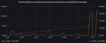

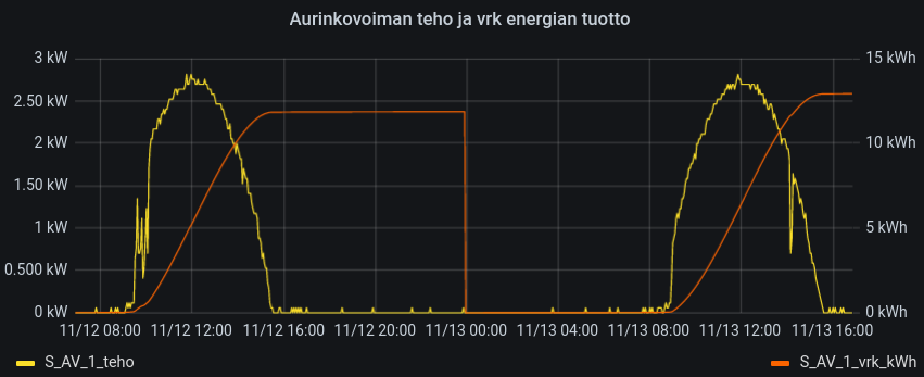

Yleistä

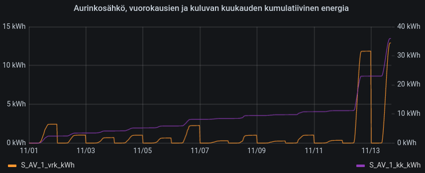

Aika mielenkiintoinen ollut toistaiseksi kuluva marraskuu aurinsähkön tuoton osalta. 11 päivää tuoton osalta oli vähän päälle 1 kWh/vrk.
kaksi seuraavaa päivää (12 ja 13 pvä) osoittivat että kyllä vieläkin auringosta sähköä saa. Tehoa parhaimillaan vielä 2,7 kW kun keskikesällä teho oli noin 5 kW.
Kuvista
Oheiset kuvat eivät paljoa selittelyä kaipaa. Toisessa kuvassa on esitetty nuo 12 ja 13 pvän tuotot eli eilisen 12 kWh ja tämän päivän 13 kWh tuotto. Senverran että tuo kuvassa oleva teho on laskennallinen ja lasketaan kWh mittarin pulsseista ja on itse asiassa 1 min keskiteho. 1 min aikana tulee riittävä määrä pulsseja kWh mittarista tuon tehon laskemiseksi.

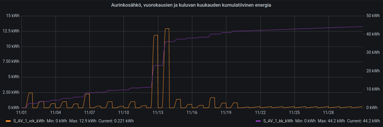

Yleistä
Marraskuu meni ja aurinsähkön tuotto jäi vaatimattomaksi, 44,2 kWh . Alkukuusta vielä tulikin tuottoa mutta 20 päivän jälkeen lumi tuli kennojen päälle ja tuotto jäi tällöin pieneksi. Jos ihan tarkkoja ollaan niin kyllä lumen läpikin jotain kertyy. Alla oleva kuva kertoo asian.
Lisätään vielä että myyntiinkin liikeni 4,5 kWh. ;D

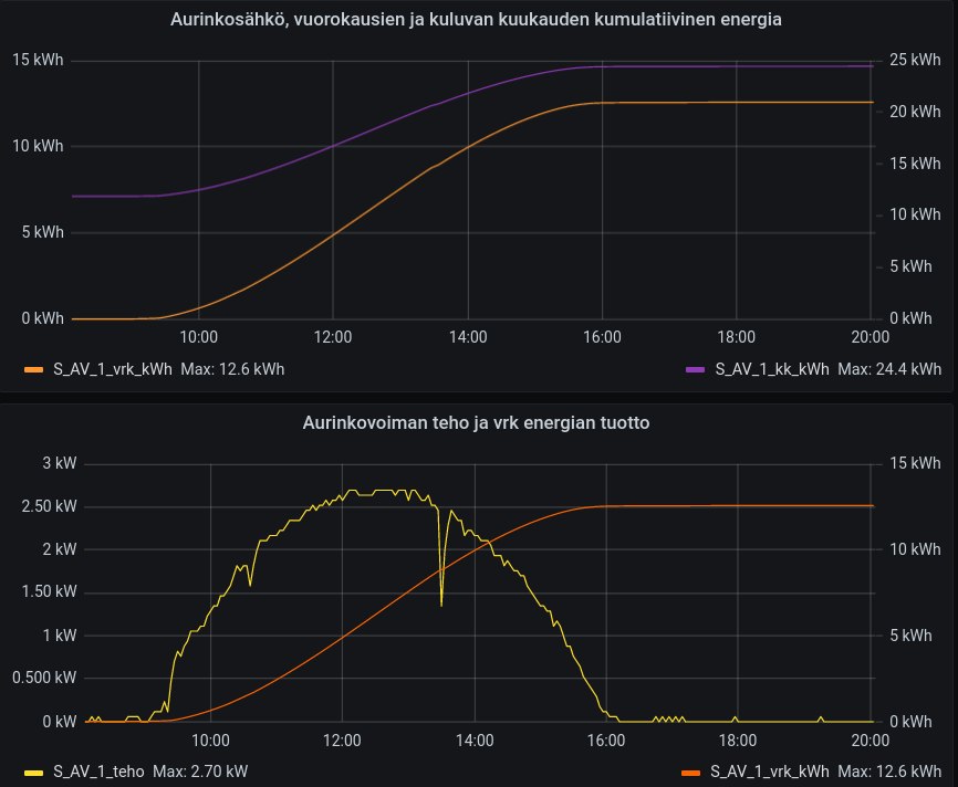

"Ei yksi pääsky kesää tee". Eipä myöskään yksi päivä aurinokonsähkön tuotossa suuria merkitse. Jotain kuitenkin. Oheisessa kuvassa on tämämpäiväinen tuotto. Tällä kuvalla vain osoitus että kyllä tammikuussakin auringosta sähköä saa jos aurinko paistaa ja kennojen päällä ei ole lunta.
Tuottoa siis yli 12 kWh tänään ja vuoden alusta vasta noin 25 kWh. Tehoakin parhaimillaan noin 2.7 kW. Kuvan ulkopuolelta että myyntiin meni yli 7 kWh.

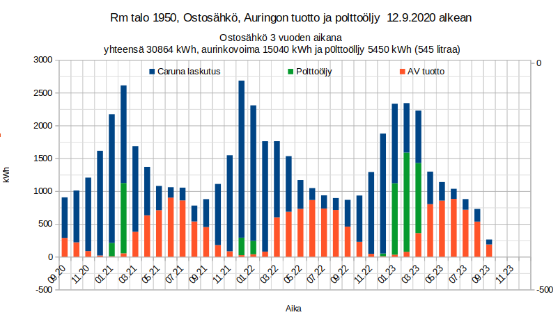

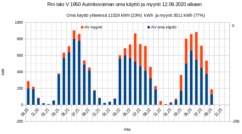

Merkkipäivä ilman juhlintaa
Tänään tuli kolme vuotta täyteen kun meillä on ollut aurinkovoima käyttössä. Alun haparoinnin jälkeen aurinkovoiman hyödyntäminen on ollut mielenkiintoista ja antoisaa. Lisänä tähän antoisuuteen on ollut pörssisähkö tämän vuoden alusta ja näiden yhteiskäyttö on tehnyt ajan entistä mielenkiintoisemmaksi.
Lukuja ja grafiikkaa
Kolmen vuoden aikana Av tuottoa on kertynyt 15040 kWh josta omakäyttöä 11529 kWh ja loput 3511 kWh myyntiin. Samanaikaisesti on ostosähköä käytetty 30864 kWh ja todettakoon vielä että öljyäkin on samana aikana palanut 545 litraa. Kuvat valaisevat lisää ja valaisevat sen mikä energiaosuus aurinkovoimalla on meidän tapauksessa. Lisää tietoa allekirjoituksessa.
Automatiikka
Auringon tuottoa ei voi automatiikalla säädellä mutta sitä voi, miten tuoton voi hyödyntää. Tämän hyödyntäminen ja samoin pörssisähkön hyödyntämisessä automatiikka on ollut mielenkiintoinen (kokemus) ja avainasemassa. :grandpa:

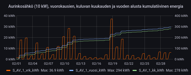

Helmikuu vierähti ja kokemuksia uudesta aurinkovoiman lisäyksestä. Uusi voimala on nyt n 5 kW tehoinen kun sain lisättyä systeemiin 2 kennoa lisää. Edellä kerroin tuosta varjostuksesta. Tein kuitenkin niin että nostin auringosta katsottuna taaempaa kennoriviä noin 33 cm katosta ylemmäs ja nyt ei ole varjostusongelmaa lainkaan. Vanhan ja uuden voimalan yhteisteho on nyt noin 10 kW.
Ohessa grafiikkaa, josta käy selville että näiden yhteistuotto oli helmikuussa 278 kWh ja korkein vrk tuotto oli noin 37 kWh eli aika paljon tähän vuodenaikaan. Sinisen ja vihreä viivan väli on tammikuun tuotto n 16 kWh.Kuvasta voi päätellä että noin 1/3 ajasta aurinko paistoi osittain päiväsaikaan ja noin 2/3 ajasta oli täysin pilvistä. Vain yhtenä päivänä aurinko paistoi koko päivän. Kuvan ulkopuolelta, helmikuussa meni myynttin n 67 kWh.

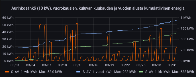

Maaliskuun aurinkovoiman tilanne alla.
Kuvasta on nähtävissä että kuukaudessa on 9 tuottoisaa päivää ja 10 huonosti tuottavva päivää ja loput näiden väliltä. Jakautuna noin suurinpiirtein 1/3 kutakin.

Kannatttavuudesta senverran että mikään "sampo" ei meidän aurinkovoimalahanke ole mutta tma sattaa asettua 8..10 v väliin ja toisin laskien sijoitetun pääoman tuotto liikkuu ehkä 6.. 10 % välissä. Tulevaisuus tarkentaa lukuja.
