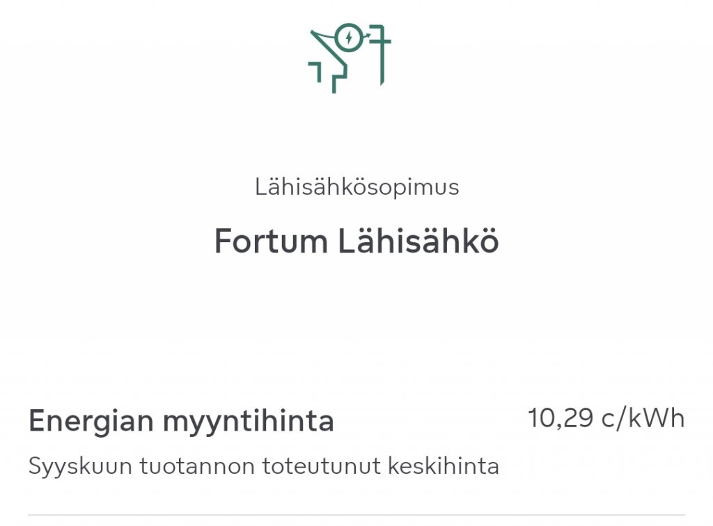

Yllättävän kovaa hintaa maksaa ylituotosta takaisin. Heinäkuun toteutunut keskihinta 9snt/kwh. Kesäkuukin oli päälle 7snt. Mulla maksaa siirtoineen veroineen päivineen n. 11snt/kwh sähköä ostattaessa.
Moro
Joo se on hieno homma että ylituotannosta maksetaan kunnolla kun joutuu käyttämään viilennystä eikä Elenia saa aikaiseksi netotusta vaikka alkuvuodesta luvattiin Q2:sella tulevaksi,hitaita ovat herrojen kiireet ja odottavatten lyhyempää mittausaikaa ja nauttivat siirtomaksuista.
Tämä on ollut aurinkosähköä verkkoon myyville pientuottajille ideaalinen kesä, kun korvaus on yleensä pörssihintasidonnainen. Näin hyvää tilannetta ei tässä mielessä liene joka vuosikymmenellä odotettavissa.
Laskin tuossa pikaisesti keskihinnat myydylle sähkölle koko vuonna ja siitä tuli 6,44nt/kWh, yht summana 173,09e. Pelkästä heinäkuusta tuli 8,77snt/kWh ja summana 67,51e.

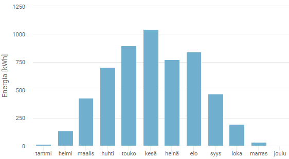

Jahas, eiköhän se tämä vuosi ollut sitten paketissa aurinkopaneelien tuotannon osalta.
2021 6,2kWp panelistosta ja 5kW invertteristä irtosi 4924,62kWh (794 kWh/kWp) pirkanmaalla. Viimevuonna tuotanto näytti olleen parempi, 5530kWh (891,5 kWh/kWp). Pudotusta oli siis miltei 600 kWh.
Myyntiin tuotannosta meni 3446 kWh. Omakäyttöosuus oli 1478,60 kWh eli 30%. Netotusta ei ollut, eikä taida olla tulossakaan ennen 2023 (Elenia).
Koko vuoden ylijäämän myynnistä kertyi 239,61 €, josta marginaali (0,2 snt/kWh) poistettuna myynnin keskihinnaksi tuli 6,95 snt/kWh. (2020 3,38 snt/kWh). Pörssisähkö oli siis selkästi kalliimpaa päivällä kuin vuonna 2020.
Talouden sähkönkäyttö koko vuonna 2021 oli yhteensä 9949,49 kWh, josta ostosähköä oli 8279,49 kWh sekä aurinkovoimalasta 1478,60kWh. (tämä täydentyy vuoden lopussa)
Sähkön omakäytöllä säästettiin 1478,60 kWh * 4,5 snt/kWh (myynti) + 8 snt/kWh (siirto) eli 184,83 €. Yhteensä voimalan tuotoksi voi siis laskea vuonna 2021 424,44€. Vuonna 2020 tuotto oli 331,1€.
Aika mukavasti se voimala itseään makselee takaisin, ja netotuksen myötä sitten vielä lisää.

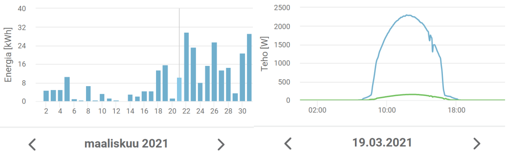

Oletko katsonut, mistä tuo vuoden 2020 paremmuus on tullut? Olisin jotenkin odottanut, että tämän vuoden tuotanto olisi ollut ainakin kesän osalta parempi kun oli hyvinkin aurinkoista.
Kiitos kysymästä. Tätä täytyikin hetki tutkia.
Joo, netotus sitten joskus jelppii ja sähköauto varmaan myös tässä lähitulevaisuudessa, jotta omakulutusta saa ylemmäksi. Sähkönhinta ratkaisee myös paljon tässä yhtälössä.

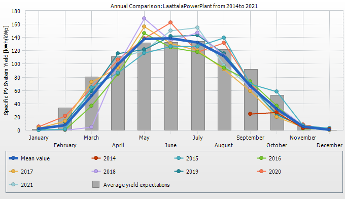

Vertasin omaa voimalaani tähän julkiseen järjestelmään joka sijaitsee maantieteellisesti varsin lähellä. Kyseinen 5,2 kWp aurinkovoimala on ollut toiminnassa vuodesta 2014 ja vuosituotot ovat olleet 3740 - 4461 kWh välissä. Vuosien kesken on siis ollut aika paljon eroa. Jotta vertailu onnistuisi niin tällöin kannattaa vertailla ominaistuottoa, eli paljonko 1 kWp paneleita tuottaa kWh jossain aikamääreessä. Yksikkö siis kWh/kWp, paljonko saadaan kilowattitunteja kilowattituntipiikillä paneleita.
Tässä on tuon järjestelmän ominaistuotot eri kuukausilta ja vuosilta. Viimeisestä sarakkeesta näkee että 2016 oli erityisen huono vuosi aurinkopaneeleiden tuoton puolesta, 1 kWp tuotti 719 kWh sähköä vuodessa. 2020 taas paras vuosi kaikista seitsemästä. 2021 edusti sitten aika hyvin keskiarvoa. Sitten tuossa on vielä jakauma(year portition) mistä näkee että paljonko % missäkin kuussa on keskimäärin tullut vuosituotosta. Tuosta jo näkee että lumenkolaaminen panelien päältä joulu ja tammikuussa on varsin turhaa hommaa.
Alemmassa taulukon osassa on oma järjestelmä vertailuna. Vuosituotot ovat samansuuntaisia kuin tuossa vertailtavana olevassa järjestelmässäkin eli 2020 oli hyvä vuosi ja 21 heikompi. Alkuvuonna oli lunta paneleiden päällä ja vasta joskus ~ 20 maaliskuuta alempi paneliketju vapautui lumesta. Koko vuotena muutenkin aurinko paistoi heikommin heinäkuuta lukuunottamatta. Heinäkuussa tuottoa tulikin noin 30% enemmäkin kuin 2020 heinäkuussa. Tuossa on vielä vertailuksi simulointi minkä olen tehnyt PV-Solilla, mielestäni simulointi on onnistunut varsin hyvin. Keskikesällä tuottoa on ollut enemmän kuin mitä simulointi on arvellut. Vastaavasti tuo ei myös ota huomioon lunta talvella.
Summa summarum, vuodet eivät ole veljeksiä. :cool:

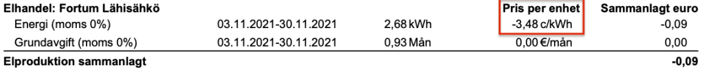

Viimeinen sähkölasku Fortumilta, omatuotanto vähennetty:
Huimia summia, tässä rikastuu ennen saavuttaa eläkeiän;-)
Kysymys:
Mistä saan tietää sähköpörssin keskimääräistä kuukausi hintaa, Fortum käyttää sen kuukauden vähennyksessä?
Kysymys:
Näytä liitetiedosto 75296
Eikös se kuitenkin mene niin, että tuo keskiarvo on laskennallinen keskiarvo. Todellisuudessa se lasketaan toteutuman mukaan, kulloisenkin tuoton ja sen hetkisen tuntihinnan mukaan. Laskulle tämä muodostuu laskennallisena keskiarvona.
On tosiaan erikoista, jos se olisi kuukauden keskihinnan mukaan maksettavaa. Esim. Lumme Energialla maksetaan tuntikohtaisen spotin mukaan niiltä tunneilta kun sähköä menee verkkoon päin.

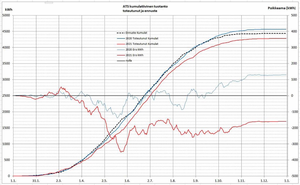

Kuukausi sitten tuli täyteen kaksi vuotta aurinkosähkön tuottajana.
Varsin paljon eroaa näiden vuosien tuotannot toisistaan
- v. 2020 oli tuotanto 2,9% suurempi kuin ennuste
- v. 2021 on tuotanto 3,6% pienempi kuin ennuste
- näiden kahden vuoden tuotannot eroavat 6,5% toisistaan.
v. 2020 tuotanto noudatti varsin tarkoin ennustetta syyskuun alkuun asti, minkä jälkeen loppuvuonna ylitti ennusteen.
v. 2021 maalis-, huhti-, toukokuun aikana tuotanto jäi selvästi jälkeen ennusteesta. Loppuvuoden aikana ero ennusteeseen ei juurikaan muuttunut tästä kesäkuun alun tasosta
