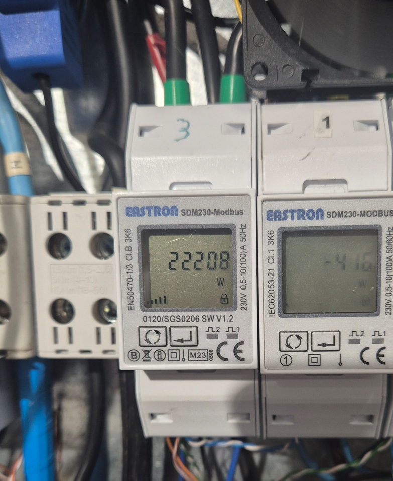

yli 22kw teholla menee varaajaan, nuo mittarit on vaan 100A niin laitoin coolerin

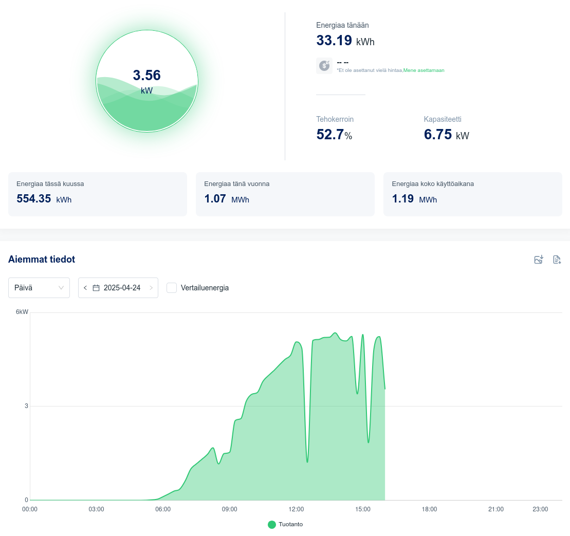

Tässä voi alkaa odotelemaan milloin menee 40 kWh rikki 6,75 kW inuteholla (3x2,25kW 1xkoilinen 2xlounas). 5,3 kWp näytttä valuvan 12-15 välissä. Huiputehot varmaan irtoaa joskus klo 14:00 korvilla kun aurinko on lounaan puoleissa lapella. Huipputea ei oikestaan tarvi lisää kuin vasta sitten kun EV on pihassa. Nyt akku on nvain liian pieni joten alensin lataustehoa kun ehtii se täyttyä hitaamallakin vauhdilla.
Kanavatuuletin ja rele tilattu, pitäs taas aktivoitua ja alkaa asentamaan talven aikana kertynyttä rompetta. Huhtikuun edessä on ollut sateisia ilmoja ja 900 kWh tuskin ylittyy, ehkä 700-800 kWh. Myös talon kokonaiskulutus on kasvamaan päin ollen nyt 150 kWh. Eli vauhti hiipuu ja kustanuksia kertyy erinomaisen alun jälkeen mutta kk jää silti tulon puolelle, uskoisin.

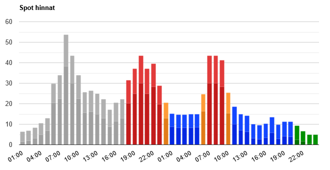

Siksi se laskee niitä koko ajan. Näen suoraan kaaviosta onko myynti korkeammalla kuin ostaminen näkyvissä olevalla aikajaksolla.
Juuri nyt omilla hinnoillani laksettuna näyttää tältä
Tumma palkki on myynti- ja vaalea ostohinta. Näen heti että juuri nyt auton lataaminen auringolla olisi tyhmää, koska 7 tunnin kuluttua se maksaa vähemmän ja 30 tunnin kuluttua paljon vähemmän. Samasta syystä latasin varaajaa viime yönä ostosähköllä enkä aurinkosähköllä tänään aamupäivällä.
katso liitettä 106504
Milläs oletkaan tehnyt nämä laskut+graafit?

hieno homma, kunhan väänsin joutessani.
olen kuitenkin sitä mieltä että aina kun ostaa, niin maksaa, myynti ei koskaan yli viikon aikajänteellä korvaa kokonaisuudessaan ostoa. nyt on harvinainen hetki.
en ole kahteen kuukauteen ostanut sähköä enkä kuukauteen tarvinnut lämmittää puilla joten olen tyytyväinen tilanteeseen
täten ei ole myöskään tarvinnut seurata sähkön hintaa......mutta köyhänä pysyn kun myyti puuttuu, no ei ole kyllä vielä ollut ylimääräistä mitä myydä

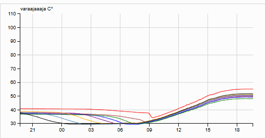

näinhän se on, kahta samanlaista ei ole, tilanteet käyttö ihmiset siirtomaksut kaikki on erilaisia
nyt meni varaajassa viimeyönä 30°c ja allekin, tänään tuli niin että riittää muutaman pilvisenkin päivän yli kun tulevaa ei tiedä.
täällä mennään pitkällä aikajäteellä, tilaa on useallekinaurinkotunnille ja yleensä niitä keväällä piisaa
