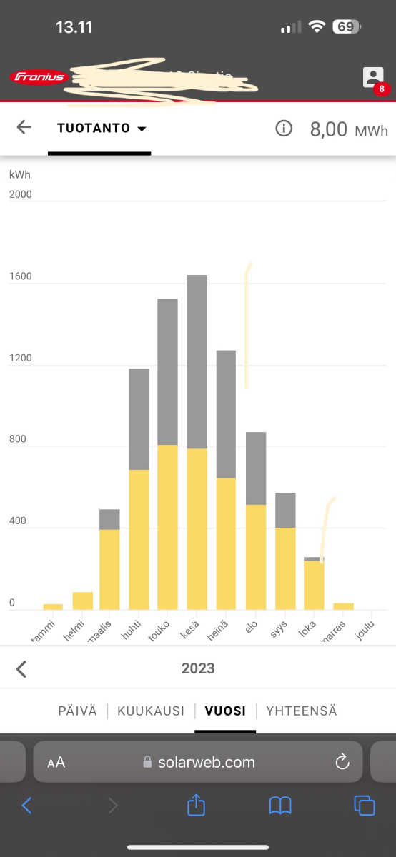

Tuli kuitenkin se 8000 kWh täyteen, vaikka huonohko tuotto alkoi jo heinäkuun lopulta lähtien. Nyt on enää 22.11 MLP lukema luettava, niin saa vuosikulutuksen ja 10 vuotistaival on MLP llä taputeltu.
Paneleilta saanut vajaa 60 % omaan käyttöön tekemättä minkäänlaista optimointia toistaiseksi. Eli mahdollisuuksia on vielä runsaasti parantaa. 3000 kWh jää siis mahdollisilla akkujärjestelmillä nyhdettäväksi, mutta taitaa olla kohtuu järjetön sijoitus laittaa joku 10 K€ rahaa tuohon akkupatteriin toistaiseksi.

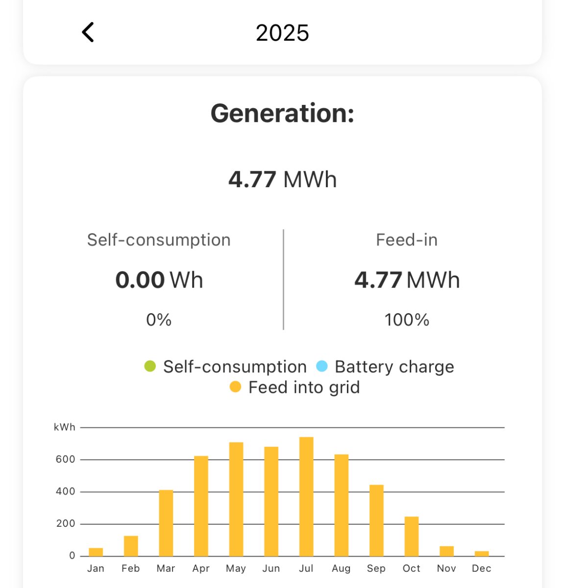

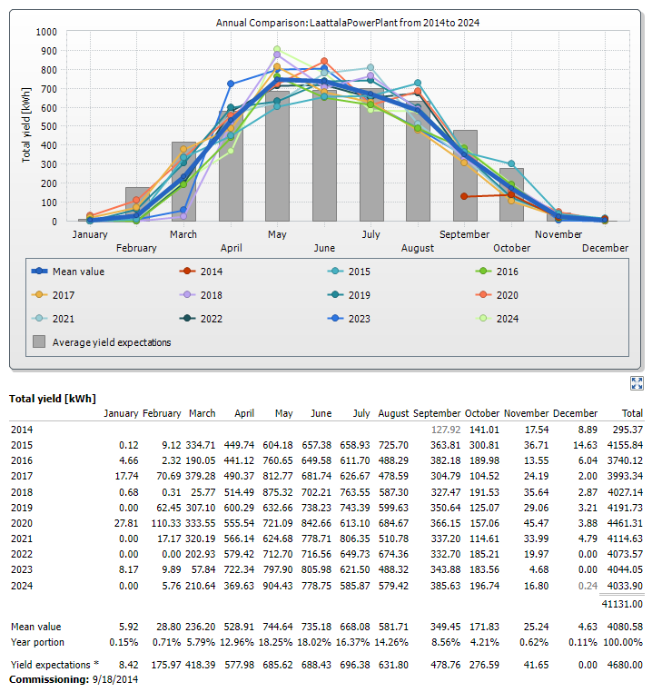

Jahas, vuosi alkaa olemaan kohta taas paketissa. Tuosta verrokki aurinkovoimala joka sijaitsee tässä melko lähellä omaa asuinpaikkaa ja on ollut jo noin 10 v pystyssä. Vuosi -24 oli tuon mukaan varsin keskimääräinen tuoton puolesta. Vielä tuostakaan voimalasta ei voi sanoa varmaksi että paneleiden tuotta olisi heikentynyt vuosien varrella.

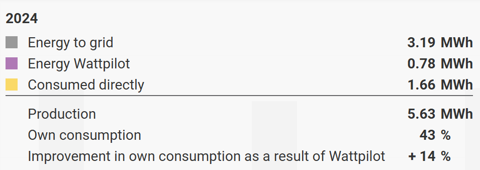

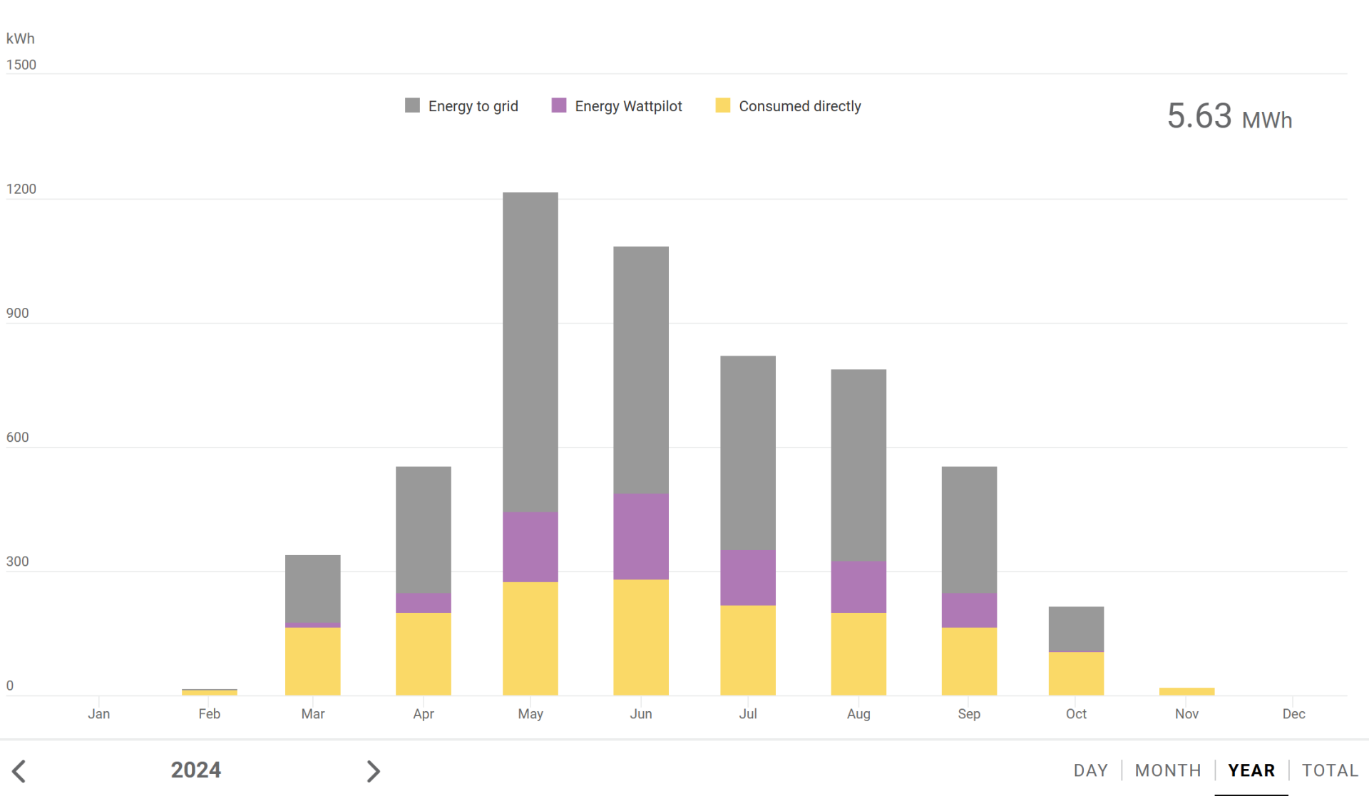

Jahas, yhteenveto vuoden 2024 aurinkosähköntuontannosta
Tuotantoa tuli 5627 kWh, ilman netotusta omankulutus-% oli 43% ja netotuksen kanssa 46%. Myyntiin meni netotettuna 3064 kWh, ja sille tuli arvoksi 115,91€. Tuosta saadaan myyntihinnaksi 3,78 snt/kWh(sis. välityspalkkion).
Omakulutus 2436 kWh arvo energiana(pörssisähkö) oli 123€, josta saadaan keskihinta 5 snt/kWh. Siirtoa omakulutus säästi 212,19€ edestä, kun siirtohinta oli 8,71 snt/kWh.
Omakulutuksesta autoon meni 776 kWh ja sen hinta oli 13,25€ energian osalta ja siirron osalta 67,59€.
Kokonaisuutena 2024 tuotannon rahallinen arvo oli siis 115,91 + 123 + 212,19 = 451,1€
Luvuissa on aivan pieniä heittoja riippuen käytetäänkö netotettuja lukemia vai ei.

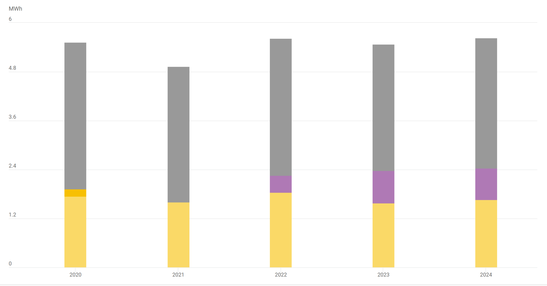

Yhteensä paneleista on tullut noin 27,2 MWh 2020 - 2024 vuosien aikana

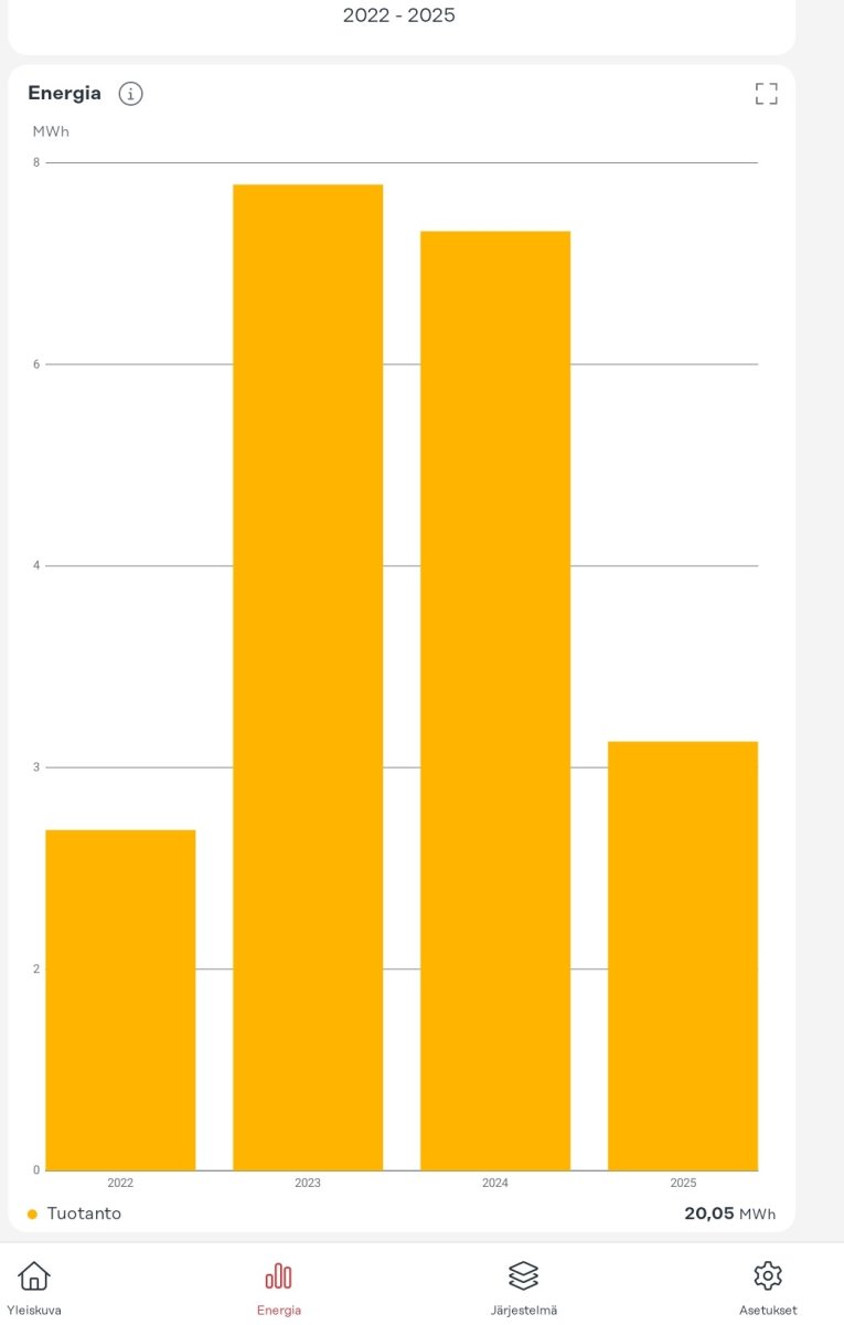

Aurinkovuosi 2025 takana. Kuten kuvaajasta näkyy, niin erityisesti kesäkuu mutta myös toukokuu olivat täällä aika surkeita, toisaalta alkuvuosi olikin todella hyvä. Tarkka tuotto oli 4766,5 kWh = 945,7 kWh/kWp.
Myyntiin meni 2400,91 kWh, omakäyttöaste oli parempi kuin aiempina vuosina … no kun tuotto oli vähäisempää, niin luonnollisesti …
Paneelit tuli 4/2022, ekan vuoden tuotto, ~ 4000 kWh, puuttuu tuosta kuvaajasta.
Huhtikuun 24 päivästä vuoden loppuun 4486 kWh ja omakäyttöaste 52 %.
Luulin ylittäväni 4500 rajan mutta superpimeä syksy esti.
2026 koitetaan työntää ylijäämää Homewizardin avulla energiavaraajaan, vuoden päästä nähdää miten on onnistuttu.

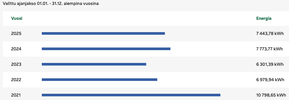

Kävi läpi vanhoja laskuja ja pientä ärsytystä on kun katsoo miten runsaasti palkitaan omatuotannon ylijäämän myymisestä sähköyhtiölle:
- 2023 1734kWh, hyvitys 95,18€
- 2024 1734kWh, hyvitys 79,40€
- 2025 2161kWh, hyvitys 141,60€
Näiden ylijäämä-kWh:n tilalle on varmasti ostettu kovalla rahalla hetki myöhemmin
Toki on kulutus pudonnut reippaasti mutta ainahan voi parantaa vaiko kallis investointi?

Viime vuosi oli todella huono ylijäämän myynnin kannalta. Datakeskusten ja sähköpatojen myötä on kyllä ennakoitavissa, että tilanne muuttuu ja nollahintaista tai negatiivista sähkön hintaa nähdään jatkossa harvoin jos lainkaan. Panelistille hyvä, muuten ei ehkä niin.
