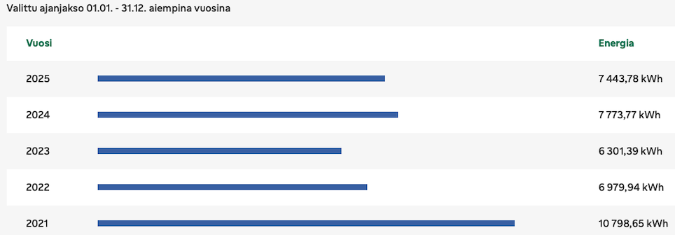

Kävi läpi vanhoja laskuja ja pientä ärsytystä on kun katsoo miten runsaasti palkitaan omatuotannon ylijäämän myymisestä sähköyhtiölle:
- 2023 1734kWh, hyvitys 95,18€
- 2024 1734kWh, hyvitys 79,40€
- 2025 2161kWh, hyvitys 141,60€
Näiden ylijäämä-kWh:n tilalle on varmasti ostettu kovalla rahalla hetki myöhemmin
Toki on kulutus pudonnut reippaasti mutta ainahan voi parantaa vaiko kallis investointi?

Viime vuosi oli todella huono ylijäämän myynnin kannalta. Datakeskusten ja sähköpatojen myötä on kyllä ennakoitavissa, että tilanne muuttuu ja nollahintaista tai negatiivista sähkön hintaa nähdään jatkossa harvoin jos lainkaan. Panelistille hyvä, muuten ei ehkä niin.
