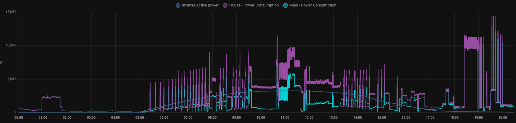

Huawein HACS-integraation alpha-versioon on tullut mahdollsuus kuristaa tehoa:
Aiemmin ainoa vaihtoehto oli Huawein oman smart meterin kytkentä invertterille suoraan eikä tätä taida löytyä manuaalisena edes Huawein FusionSolar appista ainakaan käyttäjäpuolelta.
Omaa dataa kun katsoo (Home = päämittari, House = EM340 invertterin kytkentäpisteen toisella puolella) kaipaisi kulutuspuolelle P1:n 10 s resoluutiota tarkempaa tietoa. Osaako joku jolla on HAN-portillinen mittari sanoa saako sieltä todellisuudessa speksia tiheämmin lukuja ulos?

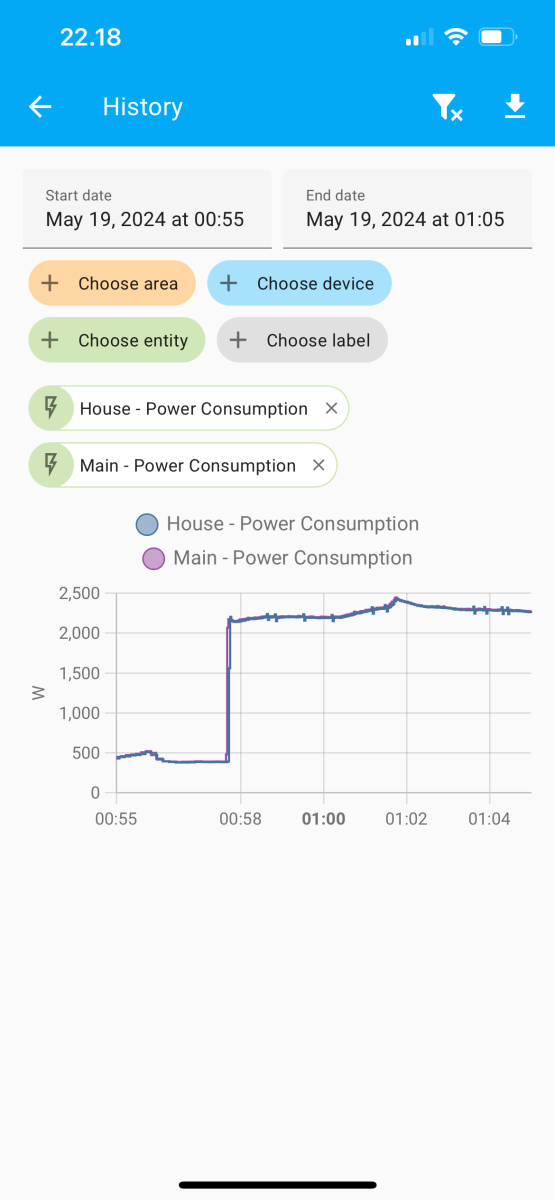

Omissa mittauksissani kävi ilmi, ettei pulssien väli ole kelvollinen mittari tarkalle hetkellislle teholle jos sellaista hakee. Tosin se vehje mittasi energiaa vedestä. Kun dataa katsoi tarkemmin ( linux antoi tarkat kellot ) niin ne pulssit tulivat jonkun sisäisen kellon jaotuksella, toki oikea määrä mutta pulssi ei lähtenyt heti kun lukema tuli täyteen vaan vasta jossain seuraavassa aikaslotissa jossa mittari kävi lukemaa katsomassa.
Hegsa
Nyt kun mainitsit niin olen ehkä nähnyt samaa ESPHomen logissa, mutten ole kiinnittänyt siihen sen suuremmin huomiota.
Piti mielenkiinnosta kaivaa viime yöltä mittareiden dataa, mutta sieltä ei osunut silmään mitään mielenkiintoista. Kumpikin mittari antaa 1000 pulssia/kWh, mutta vilkut eivät ole aivan synkassa keskenään.
Topiciin liittyen pitäisi kirjoittaa automaatio tuohon kuvassa näkyvään LVV:n legionella-ajoon, jolla se siirretään kiinteästä sunnuntaina 0100 aurinkopaneelien tuottoaikaan.

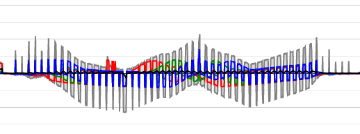

Minuutti on keskiarvoistettu, lopullinen kulutustieto. 10s välein tulee vain jotain hetkellistä mittausta, josta ei voi laskea kokonaiskulutusta.
Noissa HAN viesteissä on aikaleimat ja sen jo tarkastin että niiden lukemat täsmäävät desimaalilleen DataHubin varttitaseen kanssa.
Et tarvitse välttämättä lainkaan jatkuvasti säätyvää taseen nollausta vaan ainoastaan tuon varttitaseen nollauksen, joka onnistuu jo ihan on/off säädöllä kerran vartissa.
Kuvassa oma lauantaipäivän kulutuskäyrä. Teho (harmaa) menee plussan ja miiinuksen välillä vartin välein säätyen paneeleiden tuoton mukaan pitkin päivää.

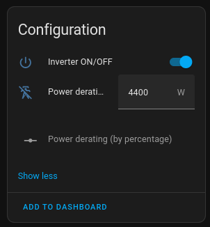

Tuosta ruuvaan alas manuaalisesti Huawein antamaa
tehoa jos oikein rajusti miinukselle hinnat menee, näillä menneen vkl hinnoilla ei kannata hötkyillä.
Ehkä joskus P1 mittarin tiedoilla vois jotain automatisoidakin kun semmonen mittari tänne tulee, rahaa siihen 270€ verran mitä Caruna siitä vaihdosta pyytää ei periaatteessakaan viitsi/kannata panostaa.
Energia/teho data on kylläkin jo tiedossa nykyisillä S0 ja ModbusTCP tiedoilla, suunta vaan on hukassa kun Carunan mittari ei siitä tietoa anna.

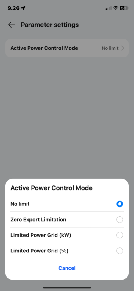

Nyt näyttää löytyvän Donglen asetuksista.
E: olikin jo @roots laittanut sen.
