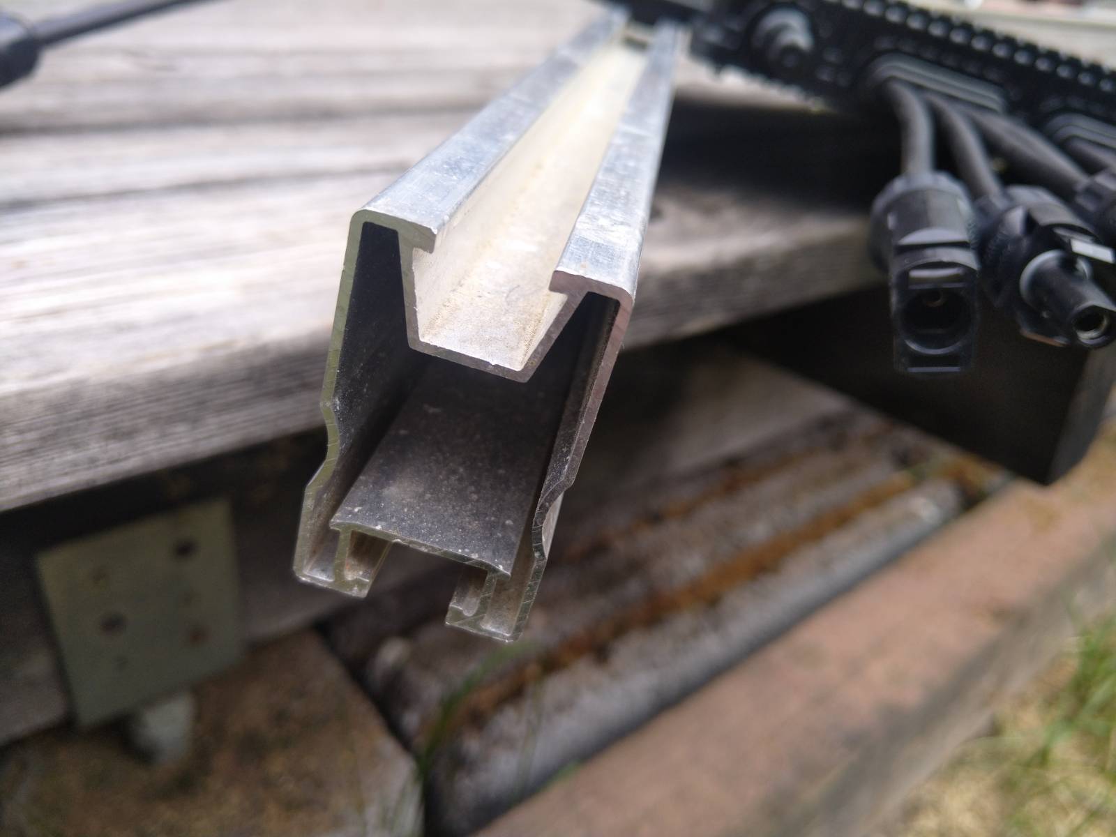

Yllätävä vastoinkäminen... liukumutterit ei sovi Schletteri Pro kikoihin (*, tarvii schletterin oman ja ne on kiven takana ja kannon alla, tilaustavaraa. Tilasin Saksasta mutta se alv0 hässäkkä vaivaa eli syylistyin nytten parin euron alv rikokseen jos edes lähetävät. Toivotavasti en joudu lusimaan. Ensihätään rälläköin jo olevia vasaramutteria pienemäksi.
*) Miksi Pr50o kisko... on halvempia kuin normikisko ja parempi kuormankesto.

Kai sulla on toi kisko oikeinpäin?
Itse varmaan laittaisin uraan jokun hilti tai wurth "salmiakin" ja jatkaisin asennusta
Ymmärsinkö oikein, että tuolle Schledderin kiskolle luvataan isompi kuormankesto kuin esimerkiksi Wisolille? Näyttää kuvassa huomattavasti heppoisemmalta rakenteelta.
On mutta en muutaman mutterin takia vaivaa... saksasta tilaan.
Saksastako se tulee helpommin kuin kaverin kalupakista?
Siis toi on pro50 (30x50mm) eli Schletter Solo4 on vastine ja siihen verrattuna halvempi ja parempi kesto (pidempåi kannakeväli). Ero kuormankestossa on pieni mutta hinnassa kymmenen pinnaa. Eli vertailu tehty Schletterin tuoteperheen sisällä.

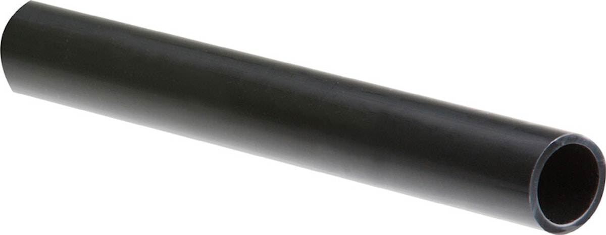

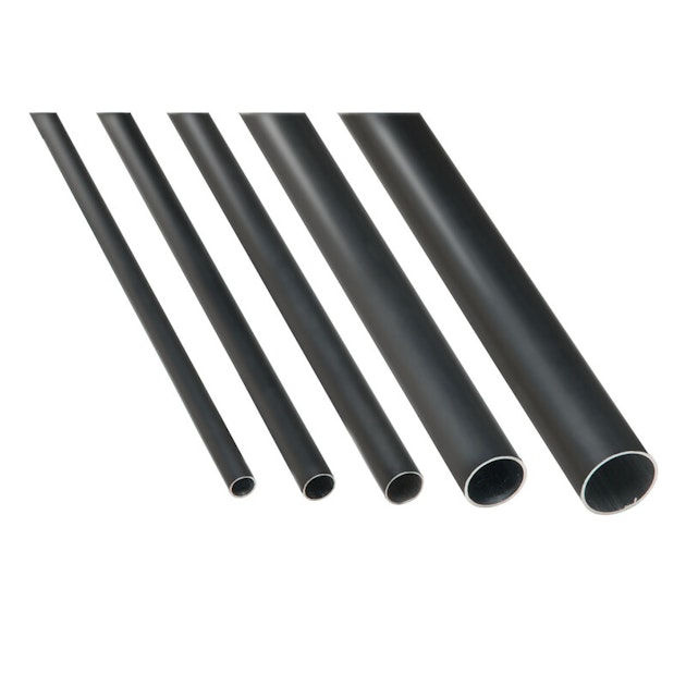

Usein asennetaan JAPpia ulos, onko perusteltua syytä miksi ei asenneta mustalle katolle mustaa UV JM putkea?

Yleensä asentajat käyttää helposti saatavaa varastotavaraa. Itse ostin RST kiinikeet JAP putkelle Saksasta jostain veneliikestä ja ajatelin ruuvata JAP putken tiileen kiini ja viedä 16mm putken tiilin välistä. JAP putken metallisuus on tietysti etu moneltakin kantilta katsottuna. Mutta kun otat asian puheeksi niin joo, saahan JAP putken maalattua.
Ei sille mitään syytä ole, jappia käytetään muuallakin ja sitä löytyy melkein kaikilta asentajilta hyllystä niin eiköhän siinä se suurin syy.
Itse laitoin jappia harjatiivisteen välistä ja pitäisi maalata vielä se mustaksi samalla kun kiskojen päät maalaa
jappia löytyy myös mustana, hinta tosin 2x verrattuna alumiinin väriseen
Helpointa oli vetää notkeaa UV suojattua mustaa muoviputkea 'letkua' kiskosta-harjan kautta-aluskatteiden välistä eteenpäin perille, jokainen kaapeli omaan letkuunsa.

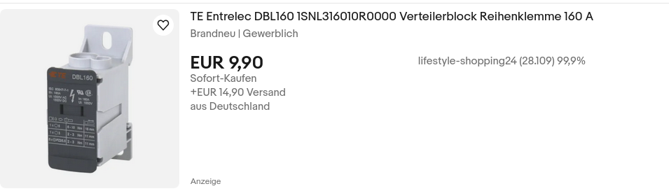

Tämän hetkinen elävä suunnitelma sisältää 2 AC ja 2 DC stringiä jotka ajatelin yhdistää (sähkömies) yläpohjassa yhdeksi DC ja yhdeksi AC johtimeksi. DC jännite luokkaa 250V... pitäiskö tonne ostaa metallinen boxi missä DIN kiskoon laitettavat liitimet (vaikka TE Entrelec DBL160). Ajatelen tulipalovaaraa. Tulen todennäköisesti sähköistämään yläpohjan (pari valoa ja ehkä pistoke niin sais nekin johdonsuojien taakse jne).

DC stringien yhdistys voisi olla näppärää tehdä katolla ja käyttää jakaja-liittimiä, jos MC-liittimen virtaspeksiin vain mahtuu. Liitospaikat ovat riskialtteimpia, jolloin ne voisi olla hyvä pitää katolla ja käyttää puristettavia/naksautettavia ruuvattavien sijaan. Nuo ruuvattavat liitoksethan ovat olleet ainakin yksi ongelmista DC-turvakytkimissäkin kun ei ole invertterin lämpöä pitämässä kuivana ja yksi potentiaalinen löystyvä paikka lisää.
Noissa DBL160 taitaa myös olla johtimen koko min 16mm2?
Vaikka näitä, hyvin on virrankestoa: https://www.staubli.com/content/dam...es/RE/SOL-MC4-Evo-2-ILF-Y-SPL-11014106-en.pdf
No joo, tämä asiallinen katsantokanta.

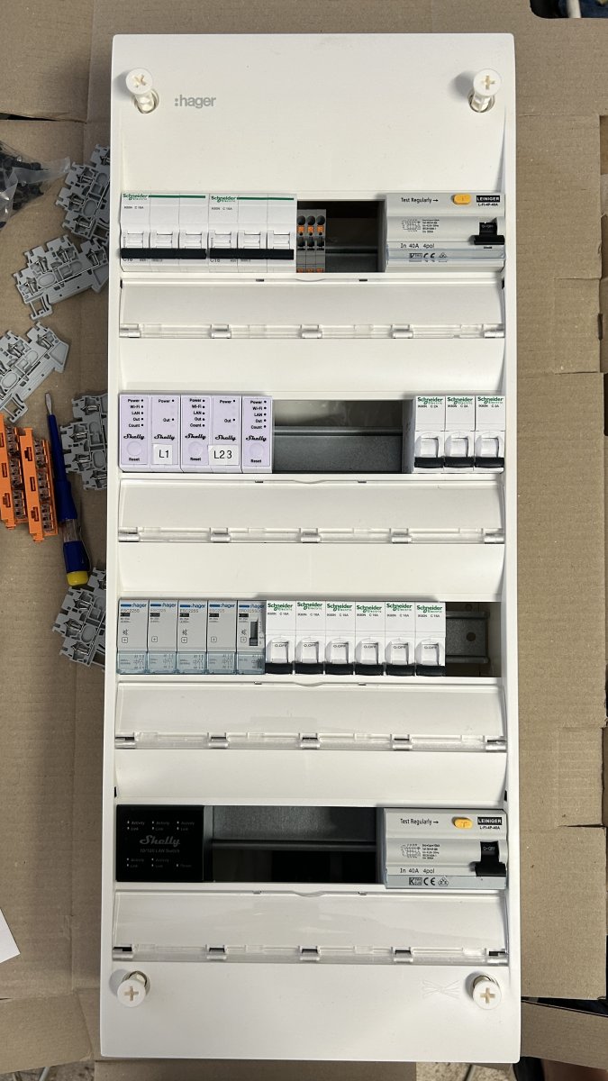

Nykyinen talokeskus on aivan täynnä ettei sinne saa sovitettua aurinkovomalan vaatimia kaluja.
Nykyisen taulun viereen pieni laajennus johon saa myös pari uutta laitetta kiinni. Ei tosin tuollainen 4x13 paneeli paljoa jätä tilaa taaskaan uusille asioille.
Ylärivissä on aurinkovoimalan johdonsuojat ja VVS
Seuraavaksi Shellyt jolla mitataan kahden LVV kulutuksia ja tehdään ohjaukset vastauksille paneelien tuotantojen mukaan.
LVV kontaktorit ja niiden johdonsuojat
Alimmassa rivissä enemmän reserviä.
Tarvittaessa Shelly Pro 3EM mittaamaan tuotantoa

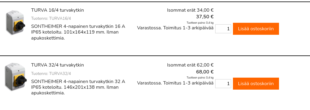

AC, puolen turvakytkimet... apukoskettimet mikä niiden funktio on. Oletetvasti nelinapainen kolmivaiheiselle johsolle...
Mitä tehdään noilla 4- ja 6- napasislla turvakytkimillä...
4 lienee kolmivaiheiselle, olisiko 6 sitten kolmivaiheinen ja erillinen ohjausjännite tms?
eikö nollajohtoa kuljeteta turvakytkimen läpi?
En tiedä mitä asetus sanoo, ännän sitten ilmeissesti joskus katkaista ja joskus ei.
Kyllähän oikein tehtynä vaiheiden katkaisu pitäisi riittää, mutta tuohan ännän katkaisu lisävarmistuksen, jos vaikka nollavika/vuoto tms?
