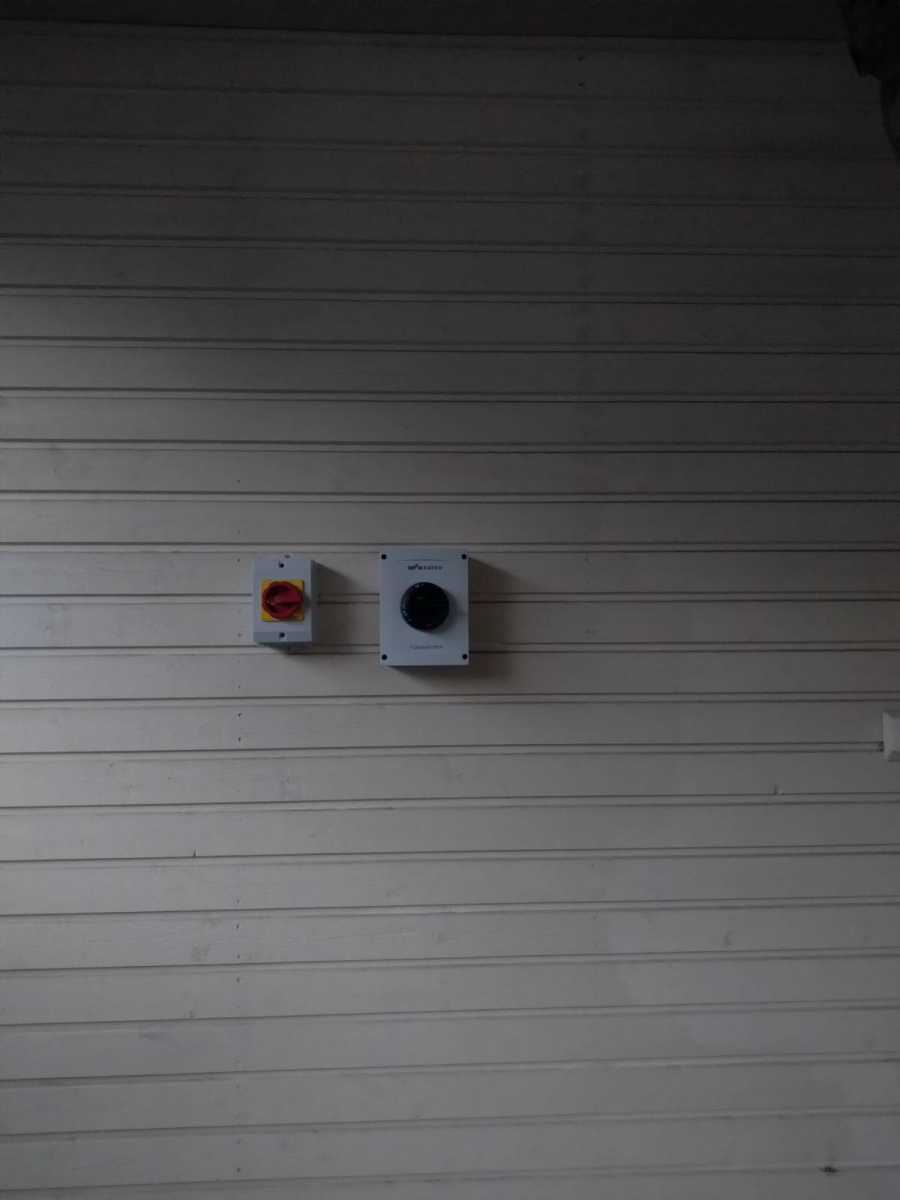

Asennus puutteellinen tai vielä kesken? ;)
Merkinnät olisi hyvä olla kytkimissä.
Asentaja merkkasi kaiken muun paitsi huoltokytkimet. Jätti kyllä tarrat. Mutta. Ei nyt ihan ajan tasalla ollut kun kysyi missä on DC kytkin.

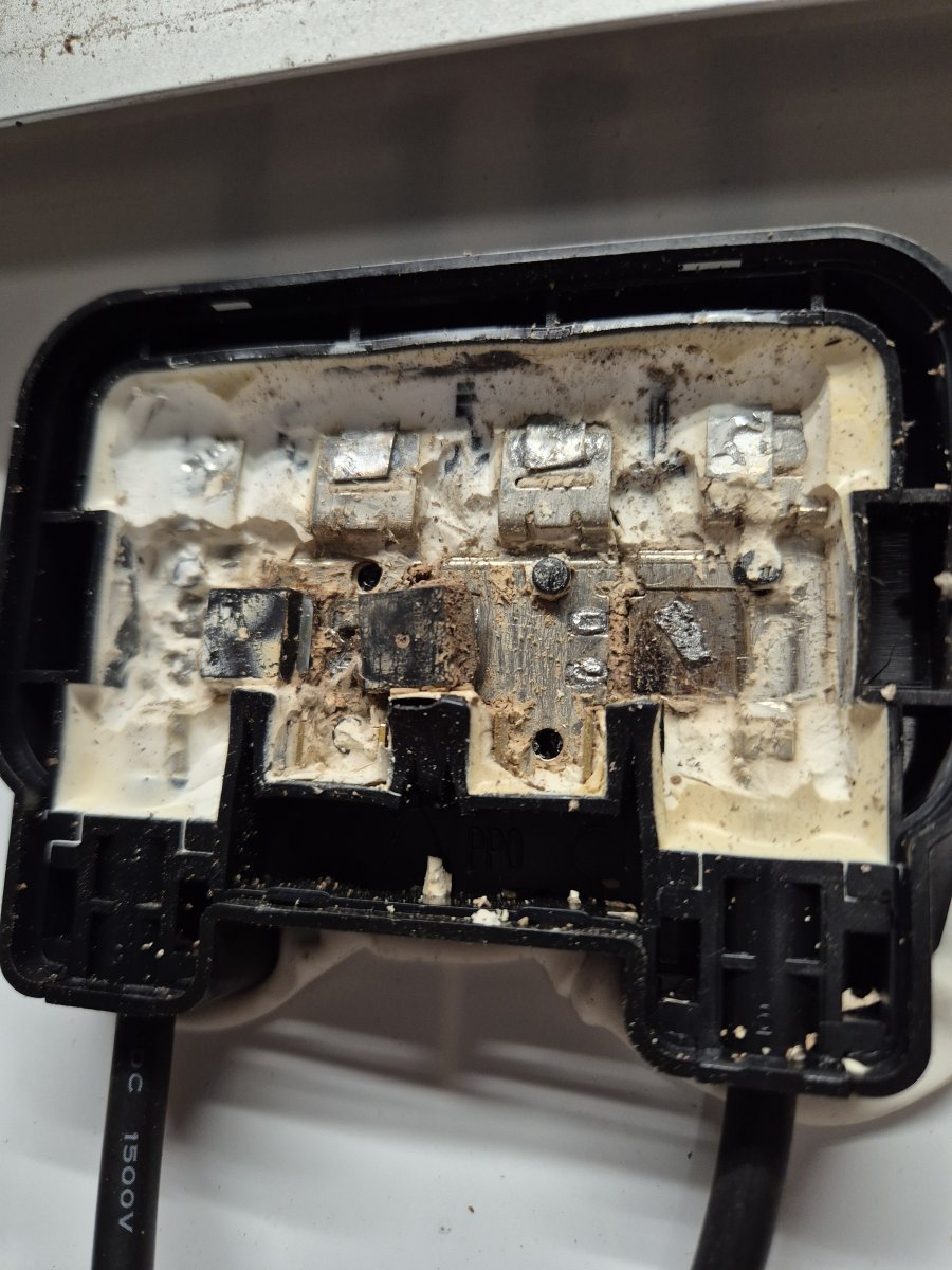

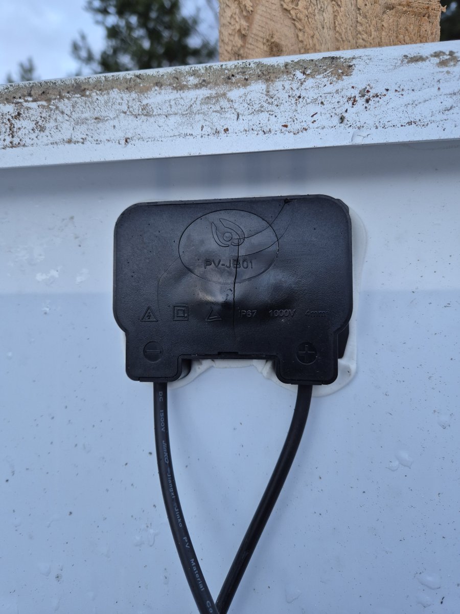

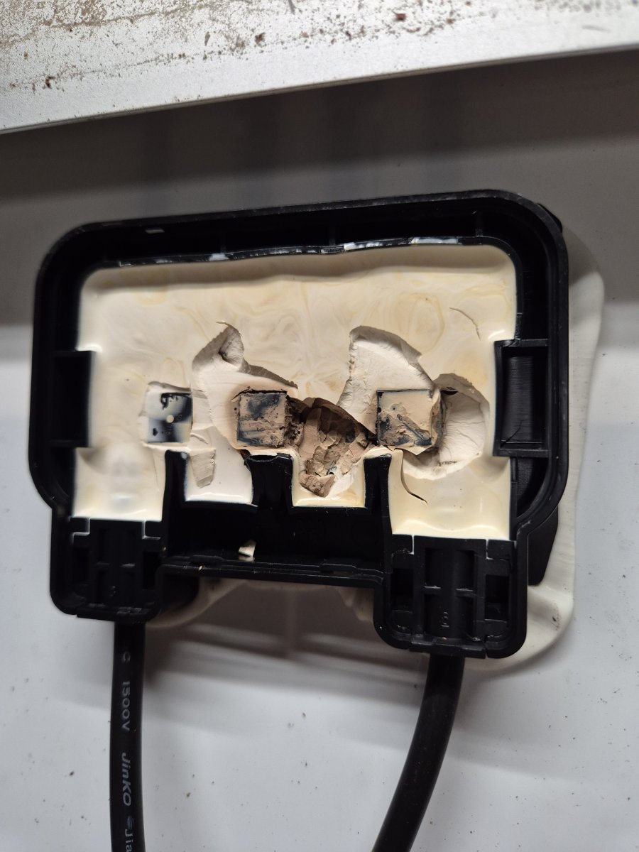

huomasin paneleita talvitelineeseen siirrettäessä yhden rasian kannen sulaneen ja halki
yksi looppi on koko paneleiden ajan käyttäytynyt omituisesti vs muihin identtisiin......syy selvisi nyt sitten

tätä siitä seuraa kun on itse ruuvannut panelin telineeseen ja ja tökännyt valmiit liittimet yhteen eikä ole tehnyt lopputarkastusta eikä ole asennuksesta pöytäkirjaa eikä tarkastuksesta pöytäkirjaa eikä mitään lupia
näin ei olisi käynyt jos kaikki asiakirjat ja pöytäkirjat olisi täytetty
Kumpi oli ensin, muna vai kana eli oliko panelin yksi ketju ottanut itseensä ensin vai ketkentärasian liitos tai diodi?

Normaalia huoltohävikkiä. Euron tavaraa asentamaan ei kanata palkata kymmenen euron asentajaa. Olet vielä voiton puolella, reilusti epäilen.
muutoin sanoisin kesän ukkoset, rikkoivat kaikkiaan 4 invertteriä ja yhtä vioittivat
tämän vitjan vaivat on olleet tiedossa pidempään, paneleiden hankinnasta saakka mutta en ole oikein keksinyt millä olisin viallisen panelin paikallistanut purkamatta niitä koska katon ja paneliston väliin ei muutoin ole ollut mahdollisuutta mennä
tuskin menee takuuseen
MBRB3045CT näyttää olevan ja yksi niistä mittarilla mitaten ehjä, mittari ei kuitenkaan ole fluke joten arvioin että ehjä ja kun vielä valtuutetun henkilön tekemä leimoilla varustettu tarkastuspöytäkirja puuttuu niin vaihdan tuon yhdenkin samantien vaikka eihän näitä tietysti itse saa vaihtaa mutta kysyin eukolta luvan niin luvat on ainakin kunnossa
