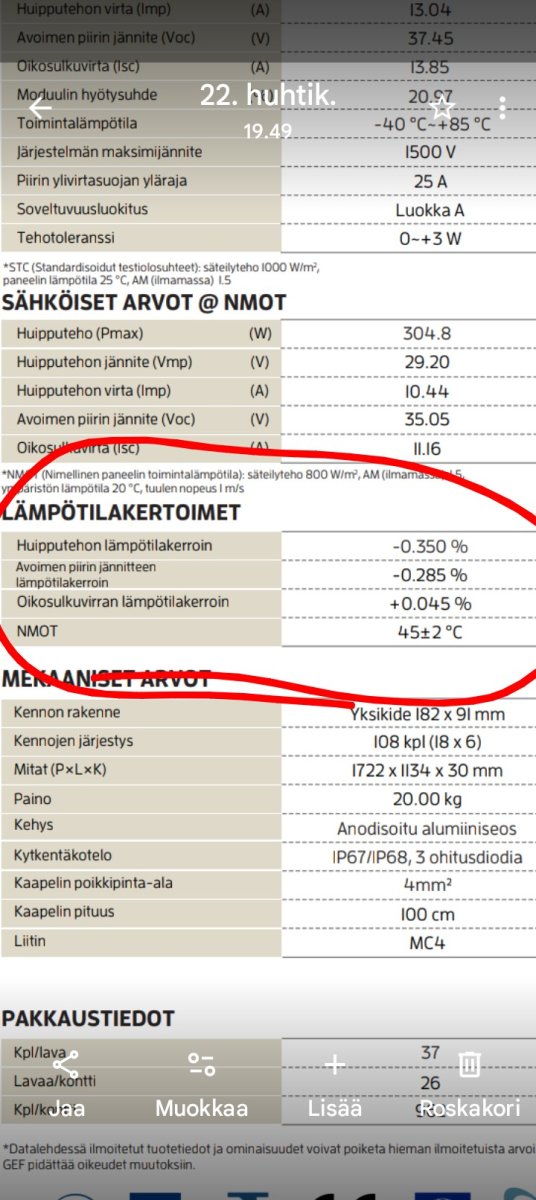

Lisäksi tietysti pitää varmistaa invertterin tulosta että jännite ja virta ei mene yli, jos kaikki olisi haaveissa kytkeä sarjaan. Maksimi jännitteessä pitää ottaa vielä huomioon, että kylmällä kelillä jännite nousee. Eli pelkkä avoimen piirin jännitteen huomiointi ilman lämpötilan vaikutusta ei riitä.
Millaisissa määrissä jännite nousee?
Riippuu paneelista. Kärjistäen mitä halvempi paneeli niin sitä enemmän (suhteellisesti) jännite muuttuu lämpötilan funktiona. Arvon näkee datasheetistä ja on paneelitekniikasta riippuva. Hi-Mo6 jännite muutuu 0,23%/C verattuna STC olosuhteisiin (läpötila ja VoC). Myös teho muuttaa kuten kuvasta näkee. Koska lämpötilasta riipuvainen tehokkuusluku on % arvo STC jänniteestä niin jos jännite on alun alkaenkin korkea niin jännite muuttuu absoluuttisesti enemmän.
Tuossa vielä ilmiö käytännössä. Aikaisin keväällä jännite 430v luokkaa ja keskellä kesää se nousee enää noin 380v paikkeille. Tammi-helmikuussa osa paneleista lienee ollut kokonaan lumen peitossa minkä vuoksi jännite on jäänyt selkeästi alhaisemmaksi. Alemmassa käppyrässä ulkolämpötila ja ylemmässä DC jännite.
