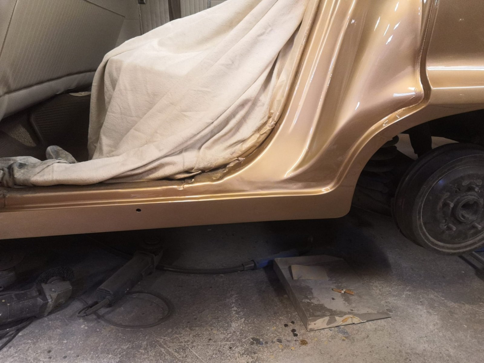

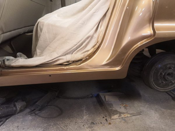

Kyllä moottoriin ja automaattiin on tullu öljyt vaihdeltua. Nyt piti huoltaa vähän helmakoteloakin, kun 62v kohdilla meni pehmeeksi.
Nyt taas onpi ehjänä ja voi jatkaa öljynvaihtoja...
