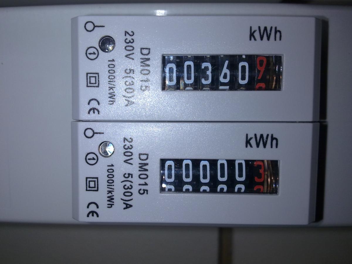

Vs: Carrier platinum kokemuksia!
Päivää ( tai Trelaisittain "MORO" ) /g050
Taitaa Toshiba ja Carrier olla sukulaisia?
Onko Carrierissa pistorasiakytkentä, vai kuinka Homer ja hype mittaa nuo maksimi/minimi tehot (W)?
Minulla tulee virta suoraan mittaustaulusta, välissä on kyllä kiinteä kulutusmittari. Mikä on "niksi"että voin mita kulutusksen (W)?
Pitääkö irrottaa kulutusmittarin virtajohto ja mitata välistä (on vähän hankala homma), minulla on Bilteman Digitaalinen yleistestimittari 15-124, vai pitääkö asentaa väliin pistorasia!
Laitan energiamittarista kuvan.
Sulatulosgiikka taitaa olla likimain sama tossun kanssa, vai!
Homer taisi kysyä -5°C Hemmotestissä, voiko käyttää suurtehopainiketta Hi POWER?
Kokeilin omassa "Tossussa" mutta se antoi pienemän ulospuhallustehon kun suurin manuaalipuhallus, eli 5:tos nopeus
Toshibassa Hi POWER; Lämmitystä suoritetaan lämpötilaan, joka on 2°C suurempi kuin lämpötila-asetus.
Toshibassa käytännössä 30 + 2 on 32°C.

Joo mulla pistorasialiitäntä omassa pumpussa. Eli mittaan ihan normaalilla energiankulutusmittarilla, missä kokonaiskulutus ja ottotehon näyttö. Saathan sinäkin tuosta mittaristas keskivertotehon laskettua, vaihka 24H jaksolta ;)

Mulla kanssa pistorasiakytkentä jossa kulutusmittari, hi-power taitaa olla carrierissa samanlainen +2 ja puhallus nousee yhden pykälän.
Sulatuslogiiksata en osaa tarkalleen sanoa kun en ole tossun sulatukseen tutustunut ja omakin vähän hakusessa, mut samanlaisia taitaa olla, sukulaissieluja nääs ;D

Keskimäärin 54kwh/d menny joulukuussa josta pumppu ottaa n.27% takka jokatoinen päivä ;D
T
TJJ
päiväkulutus talossa noussut n.10kwh/d lokakuusta ja yö n. 4kwh/d.
Päiväkulutusta nostanut ainakin lohkolämppärinkäyttö pumpun lisäksi, mahtaisko tuota pientä yönkulutusnousua selittää että takka lämmitetään melkein aina iltaisin jolloin antaa varmaan parhaan tehon yöllä?
T
TJJ
Voisiko olla että tuota yön pientä ??? kulutusnousua selittäisi myös tuo khh lattialämmitys. Ovea pyritty pitämään auki mahdollisimman paljon.
sisälämpö muualla korkeampi kuin khh:ssa?
