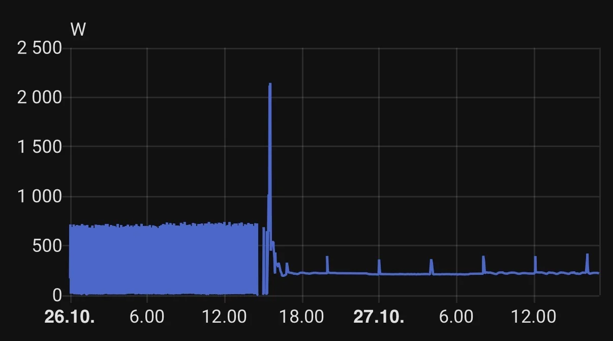

Pyynti nyt 17, puhallus 2/5, anturi vastakkaisella seinällä olevalla tv tasolla. Sisälämpö nyt noin 22 joka ehkä napsu liikaa.
Pumpussa korjaus edelleen -3°
Protoartista en tuota korjausta ole löytänyt.
Kuvassa eilinen ja tämä päivä, protoart asennettu tuossa kohtaa missä piikki, oli jäänyt anturi terassille niin oli hetken vähän viileämpää :)
Edit. Kulutusta vertailemalla noin 1.2kwh/vuorokausi pienemmällä menee ilman tuota ryntäilyä. Luultavasti kyllä pumppu tykkää enemmän käydä tasaisesti

Saman suuntaista COPin parannusta olen minäkin arvioinut.
Kun Panan minimitehon tuotto ei mene paljoa yli lämmitettävän tilan lämmönhukkaan mennään juuri tuolla optimaalisella tavalla. Jos lämmöntarve on vähäisempi niin silloin pakosta mennään katkokäyntiin jota kuvasin aiemmassa viestissäni.
PtotoArt'in lämpökorjaus löytyy ProtoArt'n WEB-sivulta, vasemman yläreunan kolme_viivaa / settings / Wiereless Thermometer / Temperature Offset.
Sitä ei välttämättä tarvitse muuttaa, sillä toteutuva sisälämpötila on tuon arvon ja Panan korjauksen summa.
The consumption figures align with what I discovered after Pana bought the pump back and the Daikin was installed. Running evenly lowered the consumption during the «transition» months in kWh even though the daikin is less efficient on paper, side effect is that the temperature indoors is also more even.
