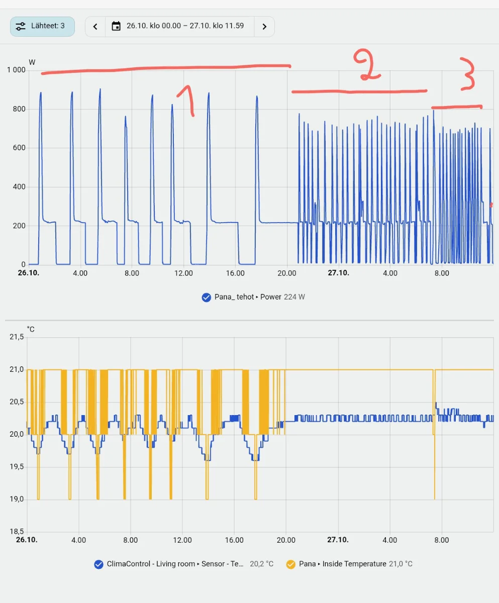

Hieman rauhallisempaa menoa ProtoArt ulkoisen lämpötila-anturin ohjaamana. (Toimii samalla tavalla kun aiemmin jolloin Panan oma anturi oli kotelon ulkopuolella). Klo 14 220W tuotti liikaa lämpöä ja mentiin katkolle.
Katso vertailun vuoksi millainen on sinulla Shellyn vuorokausi-tehonäkymä, siitä näkee mikä oli Panan tuntikohtainen keskikulutus katkokäyntivaiheessa.
300Wh kantturoissa, hieman tunnista riippuen
Tulkitsen käyriä siten, että ennen klo 14 pumppu on käynyt tasaisella 220W teholla, sitten lämmöntarve on vähentynyt ja katkokäynti alkanut. Keskimääräinen teho silloin noin 300W. Eli hukattu katkokäyntiin noin 100W ( =30%).
