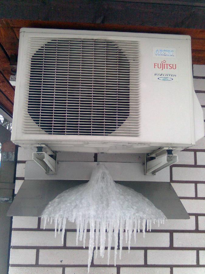

Katsoinpa omia statistiikkojani. Sammutettu Midea vetää kesällä näköjään 6kWh / viikko ja pakkasilla 90kWh/viikko eli 13kWh/vrk! Taitaa siellä olla sekä pohjavastus että kompuranlämmitys päällä. Taidanpa käydä ottamassa johdon irti..
jos pohjapellissä on hyvä kaato yhteen reikään niin vastukset pois, toimii silti.
Kuvassa vanha fujitsu ilman vastuksia -20 pakkasella ilman murheita.
Joo.. ei noissa Argoissakaan ole kuin 16W vastus enkä tiedä lämpeneekö se enää, hyvin pelaa, kennon alla on aika syvä vesikouru. Yksi paksu vesivirta on jäätymisen kannalta parempi kuin monta pientä, mutta etelänpelleissä vettä levitellään pitkin pohjaa ja pahimmassa tapauksessa kerätään kaadoilla jonnekin keskelle pohjaa. Tarkistin nuo kWh-lukemani liian älyttöminä.. kyllä siinä muistilapussa oli kuukausi eikä viikkolukuja. korjaan.

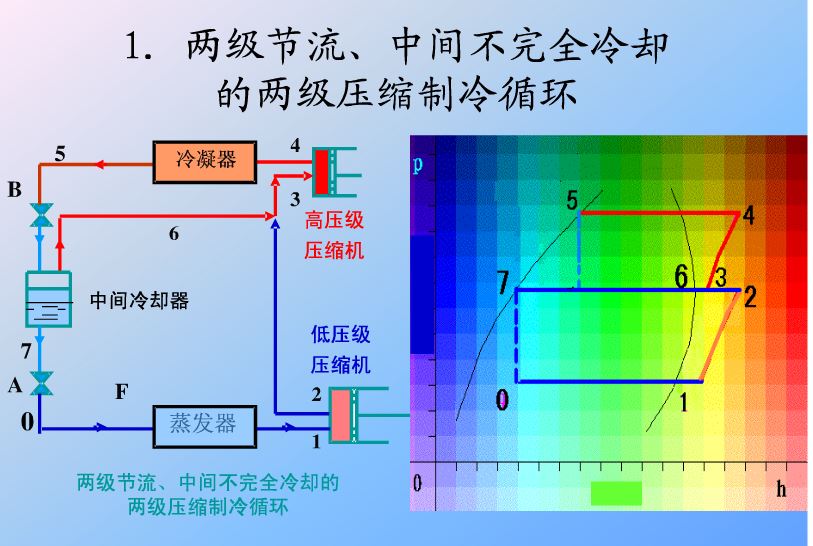

Green 2-stage kompressori ja etenkin sen ohjaus (control) matalissa peruskuormissa tässä se perus"ongelma" on !
EEV (B) sijaitessaan ennen välihöyrystintä (flash vaporizer) leikkaa jopa osan höyrystimen perustehtävistä jäähdyttämällä lämmintä nestemäistä paluukylmäkettä .
"Ongelma" kai on se ,ettei tuolle höyrystyneelle osafraktiolle EEV:n jälkeen oikein synny "järkevää" kohdetta tehotarpeen minimialueilla.Nyt tuo viileähkö kylmäkekaasu pitää pakosta siirtää kompressorille ,vaikkei sille ole edes luontevaa tarvetta (= tulistuksen poisto kompressorin exitissä).
Tilannehhan muuttuu täysin ,kun tehoja taas tarvitaan!
Laitetta lienee vaikea luokitella täysin EEV-kategoriaan ,koska välihöyrystimen jälkeen syöttö on täysin kapillaarinen (A) (=> ON/OFF - rakenne)!
Vaikka konsruktiolla "ongelmansa" onkin,niinkin vaatimattomalla "iskutilavuudella" -varustettunakin mittelöi tasavahvasti/tai paremmin reiluilla pakkasilla

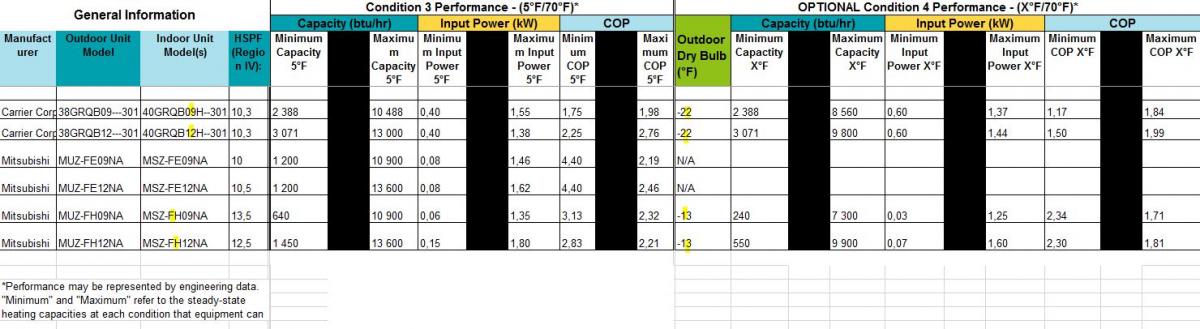

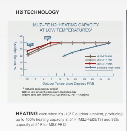

jopa FD/FH Mitsujen kanssa . U-Crown ei näytä hyytyvän edes COP:n puolesta -30C:ssa suhteessa FD/FH -verrokkeihin!
Mitsuissahan "resurssina" on iskutilavuutta jopa 14,0cc -- QXAT-B121:ssä vain noin 66%x 12,1cc -eli resurssit tehokäytössä!
Tehojen valossa yksi U-Crown ei vastanne kyllä kahta verrokkiaan - no, Mitsun tiedot USA:sta eivät yllä aivan -30C:een,joten epävarmuutta riittää!
http://lampopumput.info/foorumi/index.php?topic=11996.msg299307#msg299307
Mitsubishi (H2i) a Gree ovat tehokkaasti apinoimassa toisiltaan näitä 100%=>80%n tehoreservejä kovemmissa pakkasissa.
Tauti ilmeisesti levinnee!

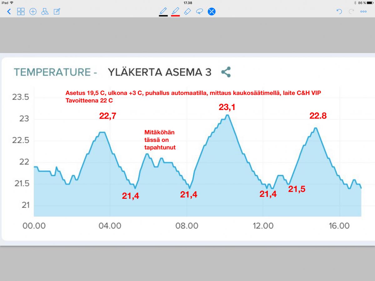

Minulla on ollut C&H VIP vajaan viikon käytössä ja kysyisinkin tietäjiltä ja muilta jolla on kokemusta tästä tai vastaavasta vivax genistä.
1. Lämpötila seilaa noin 1.4-2 asteen verran, onko normaalia?
2. Tavoite lämpötilaksi halusin 22 asteta. Asetuksena 19 astetta ja mittaus kaukosäätimestä.
Kun huoneen lämpötila kaukosäätimen vierestä mitattuna on noin 23 astetta niin pumppu pysähtyy.
Tällöin kaukosäätimen lähettämä (temp-painike) lukema sisäyksiköllä näyttää hetken arvoa 24 astetta.
Pumppu käynnistyy uudelleen noin 21 asteen lämpötilassa.
Aluksi olinkin laittanut asetukseksi 22 asetta mulla silloin kämpän lämpötila noin 26 astetta.
Onko siis jossain vikaa kun asetus pitää olla noin 4 astetta pienempi kuin haluttu lämpötila?

Tsupparille kiitos hyvistä neuvoista! Vip käy jo huomattavasti tasaisemmin (nyt tasaisella 560w ottoteholla jo pari tuntia).Edellinen sulatusväli oli noin 3 tuntia,tasaista ottotehoa 750w) . Eka jakso ' resetoinnin ' jälkeen oli vähän sahaavampi.
Ei luulisi olevan ylivoimaisen vaikeaa lisätä sinne manuaaliin näitä olennaisia neuvoja siitä,mitä oikeasti pitäisi tehdä käyttöönoton yhteydessä. Herätys maahantuoja!! Muutama lisärivi tekstiä -paljon tyytyväisempiä asiakkaita (ja ennen kaikkea: vähemmän niitä pettyneitä... )
Virittäjä: tee tuo Tsupparin neuvoma uudelleen parittaminen ,itselläni sillä näyttää olevan selkeä vaikutus (koekäyttöä vasta 6 tuntia tuon jälkeen,mutta hyvältä näyttää jo. Pumppu ei enää pysähtele pitkiksi ajoiksi ,vaan lämmittää tasaisesti eikä sisälämpötila seilaa 3-4 astetta,niinkuin aiemmin.
Tuolla http://lampopumput.info/foorumi/index.php?topic=22868.0 oli juttua kaukosäätimen mittaustarkkuudesta.Ja tämäkin ketju kannattaa lukea huolella läpi (mm. kuinka g-lifen käyttö sekoittaa kaken lämpötilamittauksen...) Tarkistan itse säännöllisesti,että kakessa on se i-feel symboli näkyvissä .
Mulla asetus kakessa 16,digimittari kaken vieressä 19 ,eli ilmeisesti 3-4 astetta valehtelee vakiona.

Kiitos vastauksista.
Yhden kerran resetoitu mutta ei ehkä ihan niin kauan kuin täällä neuvottiin.
Täytyy antaa pumpun olla rauhassa ja seurata lämpötila käyriä että kuinka tasaantuu.

Vip toimii jo vakaammin. Tänään tuli jo liian kuuma ja kone oli sammutettuna talon ollessa tyhjänä (n. 8 tuntia). Käynnistyksen jälkeen poistin i-feel kakemittauksen testatakseni,josko sisäyksiköstä mittaus tuottaisi erilaista käytöstä. Pyynti oli edelleen 16 ja puhallus 6. Lämmitti todella nopeasti 15.5 asteeseen pudonneen sisälämmön takaisin 19,5 asteeseen. Vaan ei sitten halunnut vähentää tehoja (1,5-1,7kw), vaikka lämpöä oli yli 22 (myös sisäyksikön ympärillä). Kakemittaus takaisin käyttöön, ja parin minuutin kuluttua pumppu olikin lepotilassa. 45 minuutin lepäilyn jälkeen lähti taas käyntiin,ja on käynnistyspiikin (n.1500w 10 min.ajan) jälkeen jo neljän tunnin ajan tuottanut lämpöä tasaisella 570 w ottoteholla (n.2500w anto) . Cop on siis ollut aika tasaista 4,5 luokkaa. Ulkolämpötila jotain + 3, sulatuksia on ollut max 1 kpl (aamuyöllä).
Näin nätisti kun vaan suostuisi toimimaan jatkossakin...

Tässä tämän päivän mittaustuloksia.
    67,2 KB · Lukukerrat: 668
Vs: Cooper&Hunter
timbba sanoi:
Kuulostaa kyllä vialta. Joko laitteen imuilma-anturissa on häikkää, asetus 16 ei ole mennyt kunnolla perille, softassa on melkoinen bugi, laitteessa on jotain muuta vikaa, tms..
Juu,imuilma-anturihan se syypää on ,näyttää 14 astetta,kun koneen päällä on 24 astetta. Takuujuttuja...
Kakemittauksella suht. tasaista lämpöä (meidän mittapuulla) antaa ainakin yöaikaan , max ja min mittausten ero vain 1,5 astetta (digimittari kaken vieressä). Katkolla oli ollut 3 kertaa,noin tunnin kerrallaan. Ja edelleen antaa 19-20,kun pyytää 16.
