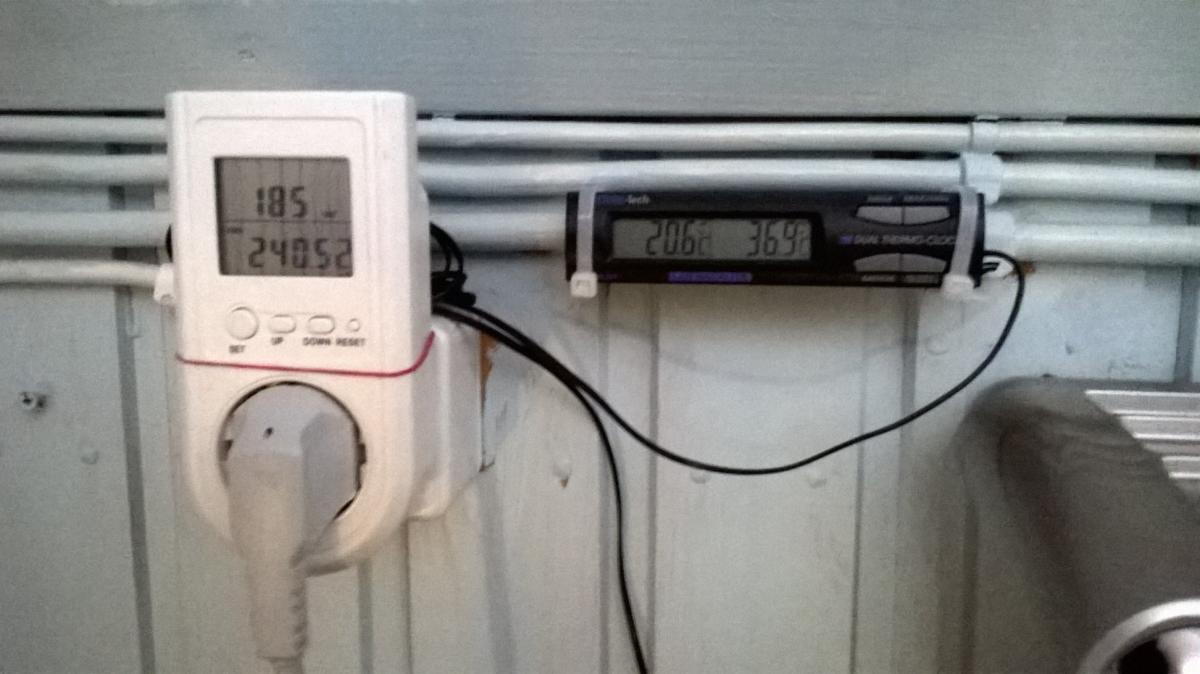

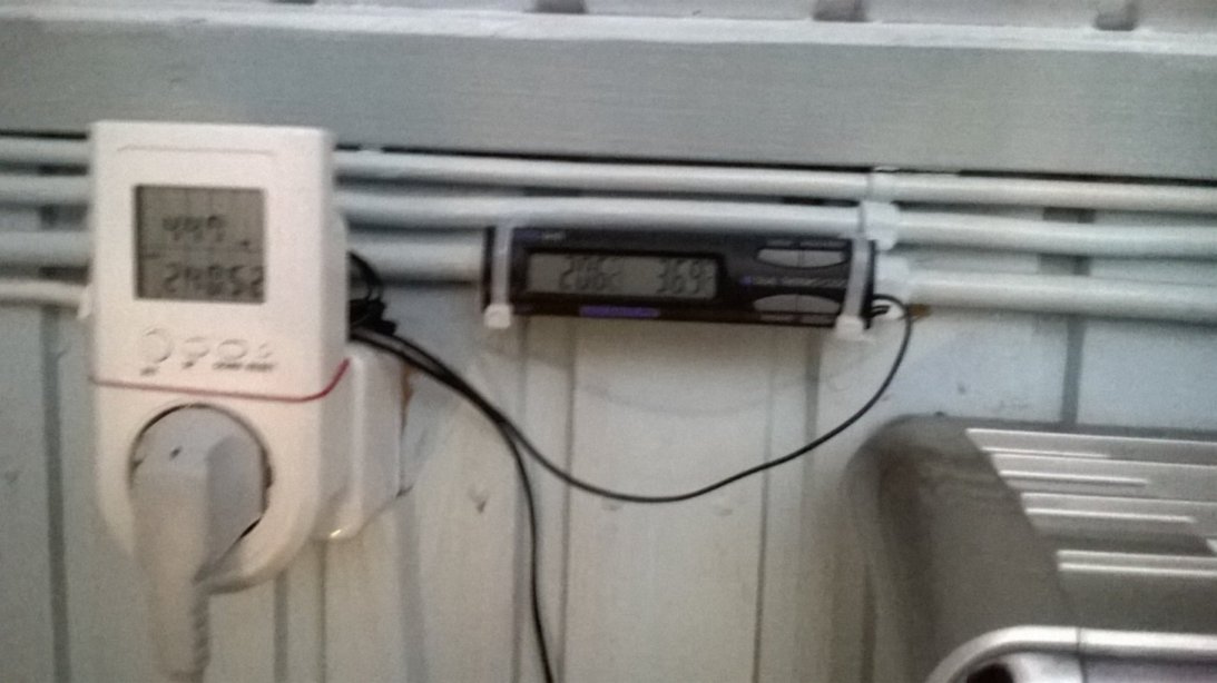

Ulkolämpötila 0- tietämissä- pyynti 19 mittaus sisäyksiköstä, sulatusvastuksessa ei ole päällä lämmitysmoodissa.
Puhallus 4, eli esitteen mukaan 470 kuutiota tunnissa.
Ottoteho vaihtelee 184-450 W, kauvemmin pysyy tuossa 184 W, tämä on eilisen iltapäivän seuranta.
Aika lähelle päästään jo luvattua minimitehoa.

Tapio50: voisitko kokeilla ulkoyksikön takana olevan lämpötila-anturin lämmittämistä vaikka sormenpäissä (kun ulkona on nolla tai alle lämmintä)? Pieneneekö ottoteho n. 50-60 watilla? Mulla tekee niin,eli vaikka pohjan lämmityskaapeli ei olekaan päällä kompuran käydessä (tuo tuli viimein tarkistettua lämpömittarin avulla),niin kompuran lämmitys näyttää olevan päällä koko ajan (tuosta ottotehon 55w muutoksesta päätellen).
Mulla pohjan lämmitys siis päällä sulatuksen aikana,pumpun ollessa katkolla tai vaikka standby-tilassa. Vastus ei ole päällä kompuran käydessä. Näin siis aina,kun ulkona on alle +1. Samoin kompuran lämmitys ,joka on em. tilanteiden lisäksi päällä myös kompuran käydessä (mittaus tehty useaan kertaan ulkoyksikön anturia sormenpäissä lämmittämällä ja sitten taas antamalla jäähtyä. Ottotehon muutos aina 50-60w.)

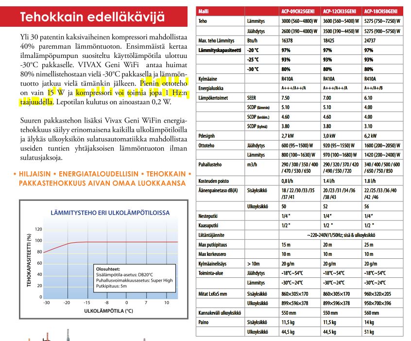

Lainaus brosyyristä:
... tech systems, managed by the latest built-in microprocessor, based on the unique technology G10.
It means that the rotary compressor turns off when the set temperature is reached and runs on ultra-low frequency of 1 Hz while consuming only 40 watts/h
... saves energy up to 40%, increasing service equipment up to 10 years.
Tuo U-Crown:iin (+klooneihin) liittyvä perusväittämä sotkenee (?) päätelmiä .Kai tuo 1Hz+vastuskuviot selviäisi ,jos hennoisi pudottaa vastuksia väliaikaisesti yksitellen kokonaan pois päältä.Onnistuuko?
Jos tuo 1Hz ajomoodi kompressorilla stand-by tilassa totta => mihin ylipäänsä pantavastusta tarvitaan? (toki erikoistilanteet eliminoiden =/sähkökatkot+laitteen käynnistys kylmässä )
Eipä oo 40 watin lukemia mitattu missään vaiheessa,ainoastaan reilusti alle tai reilusti yli. Eli jos ulkolämpötila on yli +1 (tai anturia vähän lämmitetty) ottoteho on 9w katkon aikana ja 3-4w,kun laite on pois päältä. Ja noihin lukemiin tulee 71w lisää,kun ulkolämpö on alle +1. Tuosta lienee pohjan sulanapitokaapelin osuus 15 w paikkeilla (kaapelin pituus n. 1,5m). Eli 55w paikkeilla olis tuon kompuran pannan osuus. Ei tuo varmaan voi mitenkään liittyä tuohon kompuran väitettyyn 1Hz taajuudella käyntiin,kun yli +1:n lämpötilassa tuota ylimääräistä ottotehoa ei ole ( ?)
Laittaisitko linkin tuohon U-Crownin brosyyriin,kiinnostaisi vähän vertailla lupauksia ja todellisuutta.

Noihin "tarkkoihin"wattimääriin kai syytä suhtautua varauksella,koska laitetarkkuus heittelee.
http://cooperandhunter.us/technologies-we-use/
Myös oheinen väittämä löytyy tekstistä:
Power factor correction technology
– High efficiency during entire process
Gree G10 inverter tech. applies advanced digital PFC technology whose power factor can be up to 99% (that of common inverter AC is only 80-90%). It has little impact on grid and at the same time, greatly promotes the efficiency of transmission of electricity.
Toisaalta foorumilta löytyi myös tarinaa aiheesta.
Mitäköhän reaalisesti aiheesta pitäisi ajatella?

Sinuna tähyilisin Balttian suuntaan U-Crown hankinnoissa,jos ostohinta ratkaiseva.
Green tehtailta nuo kaikki (09/12/1:cool: - versiot osuvat hankittaessa 50 USD:n sisälle (alv 0%).
Euroopassa hinnoissa vielä usein "hypea" kosolti mukana ,varsinkin C&H :ssa (>200€ yli normin).
Green omien testausten perusteella tuntuvat vääntävän minimissään n. 1000W:n pintaan n. 15Hz:n taajuudella (mikä lie sitten puhallus nopeus ?)
Itse ottaisin 18UC:n (isompi sisäyksikkö+max. puhallusnopeus 850m3/h) !
Tolla lämmitää jo vaikka kartanon.
Brosyyreissa matalimmat antotehot kaiketi "viihteellisiä" vailla todellisuuspohjaa.
