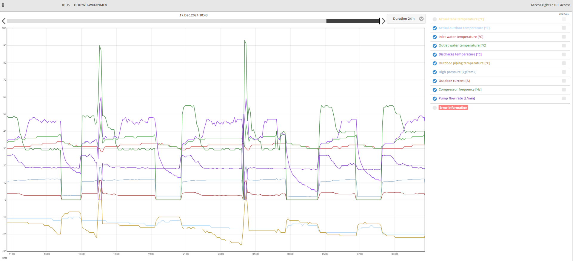

Tätä täytyy vielä tavata uudelleen, mutta mulla siis tuo lämpöpumpun käynnistyksen ja sammutuksen määrittävä työsäiliöanturi on siellä varaajan yläosassa aivan lattialämmitykseen lähtevän veden yhteen vieressä.
Tässä pari kuvaa service cloudista ennen eilisiä muutoksia ja viime yöltä. Sen verran tein vielä illalla muutoksia, että kävin avaamassa myös varaajan alaosasta ivlp:lle menevän sulun sillä ajatuksella, että shuntin asennosta riippuen ivlp saa vettä lattialämmityksen paluusta + varaajan 1/3 korkeudelta ja alaosasta. Ivlp:n huilatessa lattialämmityksen paluuvedellä on hyvällä tuurilla mahdollisuus mennä myös suoraan varaajan alaosaan. Oikeastihan se paluuvesi jakautuu luultavasti jotenkin tuon alaosan yhteen ja 1/3 korkeudella olevan yhteen välille.
Yritin löytää mahollisimman saman pituiset käyntipätkät (noin 5h).
Alhaalta ylös ulkolämpö keltaisella, kulutus ja tuotto vihreä ja punainen, pumpun virtaus violetti, pumpulle menevän veden lämpö vihreä, työsäiliön lämpö sininen, työsäiliön tavoite keltainen ja kompuran hz punainen.
- Pumpun virtaus tippui selvästi lämmityksen dT:n muutoksella 5 -> 15 astetta
- Pumpulle menevä vesi humpaa aika paljon, ehkä shuntin asennon muutoksista riippuen?
- Ennen pumpulle menevän veden lämpötila lämmityksen loppuvaiheessa kuvasti varaajan alaosan lämpötilaa, joka saavutti lähes saman lämpötilan kuin varaajan yläosa lämmityksen loppuvaiheessa
- Kompuran käyntinopeus vaihtelee huomattavasti enemmän säätöjen jälkeen, ehkä pumpulle tulevan veden lämpötilamuutoksista johtuen?
- Käyntijaksojen COP:sta hankala sanoa mitään ilman että ottaa arvot exceliin ja laskee, mutta kulutus ja tuottokäyrien perusteella ehkä jopa hieman huonompi nyt säätöjen jälkeen?
- E: Varaajan yläosa lämpeää nyt jälkeenpäin huomattavasti nopeammin tuohon tavoitteeseen, jonka jälkeen pumppu laskee kierroksia ja lämmittää pienemmällä teholla kohti tuota kahden asteen tavoitteen ylitystä jolloin se sammuu. Nyt sammutuksen aiheuttaa ulkolämpötilan nousu -> tavoitelämpötila laskee asteella.

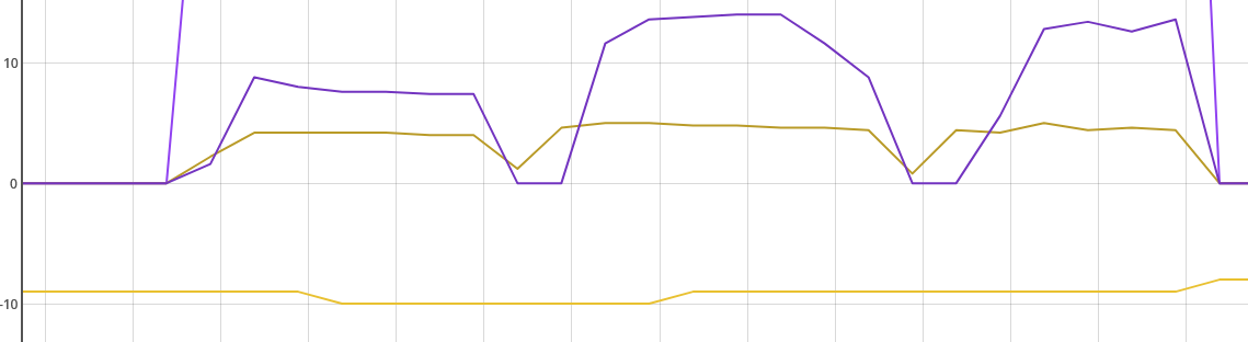

Tulkitsinko oikein käppyrää että tuo pumpulle menevä vesi jäähtyy tässä toisessa paljon nopeammin kuin ennen säätöjä kun kompura on pysähtynyt.
Sillonko pumppu pysähtyy niin tuolla pumpulle menevän veden anturilla ei ole myöskään minkäänlaista kiertoa, elikkä se putki jäähtyy ihan omiaan vähän pannuhuoneen sen hetkisestä lämpötilasta riippuen. Putket on kyllä eristetty muuten, mutta tuo anturi on vissiin jossain sisäyksikön sisällä ja varmaan eristämättä niin siksi näyttää noin radikaalilta tuo jäähtyminen.
Juu eli tuo käppyrä näyttää tuon pumpun nuo lämpötilat vaikka onkin tuo säiliökytkentä.
