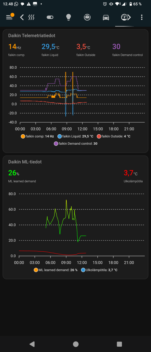

Daikin + Faikout + Machine Learning
Ei liity faikoutiin, mutta tästä inspiroituneena tuli tehtyä pythonilla LVV:n, erilaisten Tuya-pohjaisten lattialämmitystermostaattien liittyvät skriptit pörssisähkömielessä.

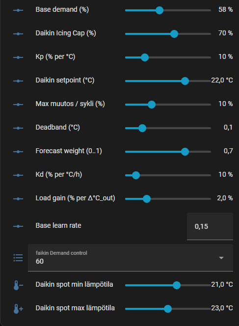

Control factorin asetukset ovat seuraavat:
Tein vielä tuosta setpoint automaatiosta 5 portaisen eri sähkön hintoihin perustuvana. Eli kun hinta on yli 25c/kWh, pudotetaan setpointtia 0.3C, yli 20c/kWh 0.2C jne jne..
Eli käytännössä niin, että kun tuo itse control factor hoitaa normaalisti päivän sisäiset setpointi, hinnoilla vielä vähän pelataan lisää.

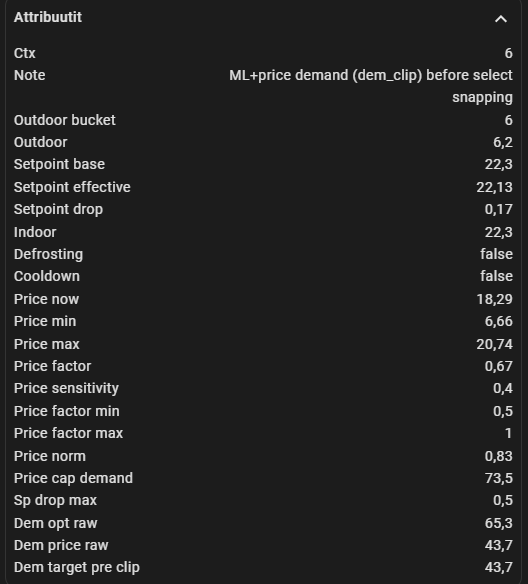

Se on nyt testattu, nyt annoin tekoälyn luoda yksinkertaisen hintaan perustuvan automaation. Tällä mennään nyt testiin.

Kertokaas vielä miten tuo pörssihinta tuossa ohjaa? Paljonko se antaa lämpötilan laskea jos kallista? Säädetäänkö sen perusteella DC:tä? Vai onko DC säätö pelkästään ML:llä? Vai säätääkö molemmat yhtäaikaa? En oikein ole päässyt jyvälle tuosta ML:stä mikä sen logiikka on? Tuon draft prevention aiheuttaa varmaan se, kun pumpulle ei anneta lupaa tehonkäyttöön, uskoisin näin. Koska pakotettuna toimii.
En osaa sanoa miten ML scriptin norpool toimii. En päässyt oikein jyvälle. Mutta itse käytän siis hintaan perustuvaa setpointtausta.
Eli tietyllä hinnalla tulee tietty setpoint pyynti, jonka tuo ML scripti sitten hoitaa miten hoitaa. Eli säätämällä tarpeen mukaan DC:tä.
En myöskään tajua tuota draft preventionin logiikkaa, mutta olen huomannut, että mitä korkeampi DC, niin sitä helpommin nestelämmöt nousevat kriittisen pisteen yli ja puhallus normalisoituu.

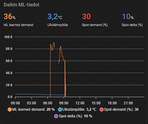

Tässä vielä tämän päivän pyynnit ja pörssin hinnat:
Tällaista täällä. Toimii hyvin. Tein useasta eri lämpötila-anturin antamasta tiedosta keskiarvo-sensorin, joka vaikutti olevan hyvä ratkaisu, koska lämmönvaihteluista tämä ML-malli ei tykkää.
Nordpoolin sai pelittämään parametrimuutoksilla. Pitää tietysti hakea itselleen sopiva malli. Ulkopuolinen laskenta spot-hinnan mukaan toki sekin varmasti toimiva ratkaisu, kuten @heebo1974 teki.
