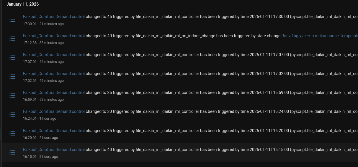

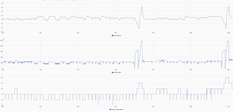

LIsäksi olen aikaisemminkin ihmetellyt sellaista asiaa, että daikin1 (alakerta) DC:ssä tapahtuu näitä aktiviteettejä todella usein, mutta daikin2:ssa ei niinkään. Nämä siis eivät välttämättä aiheuta muutosta DC:ssä, mutta miksi toisessa noita tulee kokoajan ja toisessa ei?
daikin1
katso liitettä 112170
daikin2
katso liitettä 112171

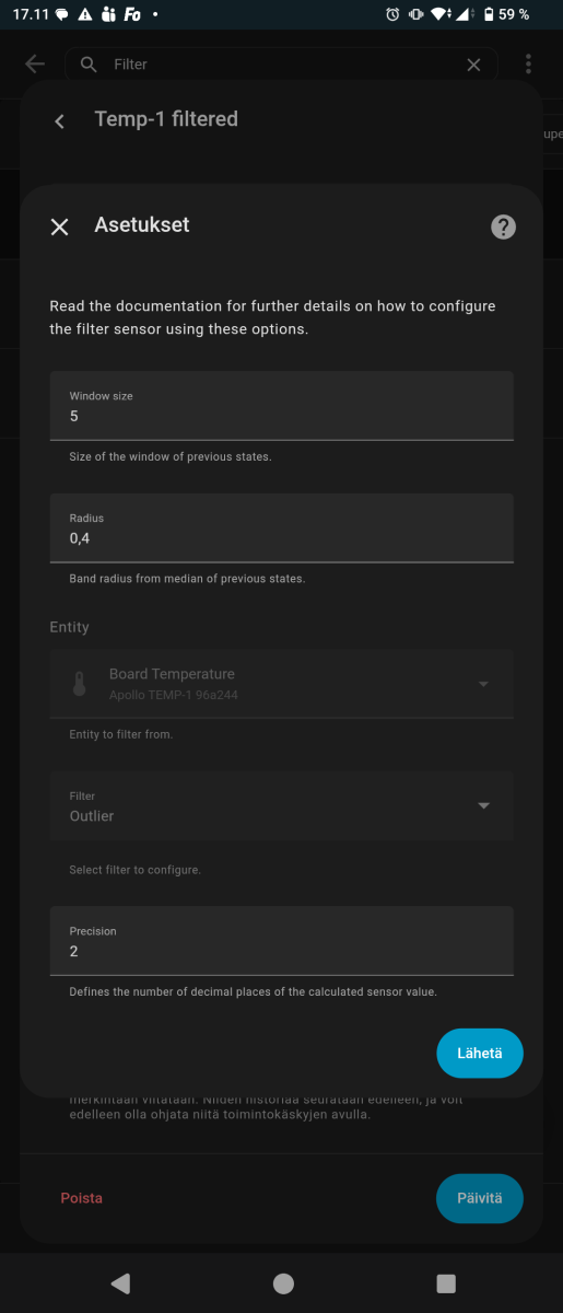

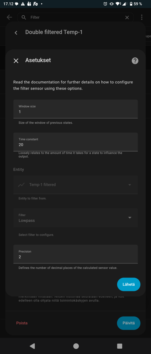

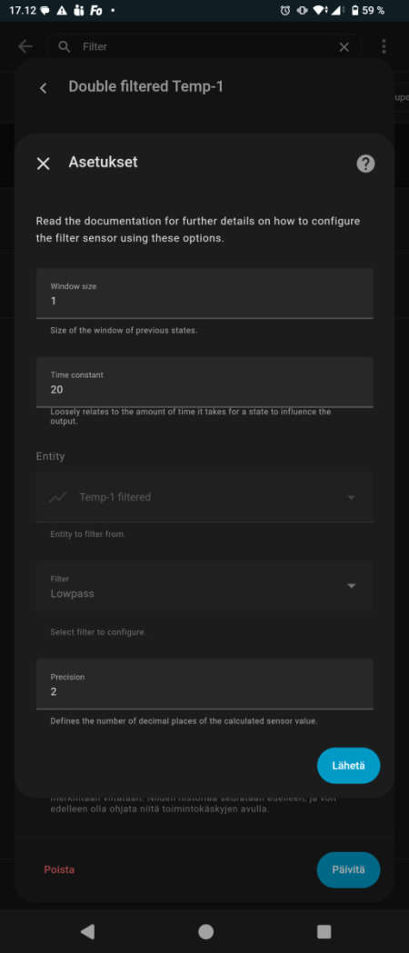

Palaan muihin asioihin ja nostoihin illalla, mutta HA:n sisälämpötila-anturille on hyvä tehdä filter (ja filteröidä filter). Saa suodatettua piikit pois. Käytä tätä tuplasuodatettua lämpötila-anturina.

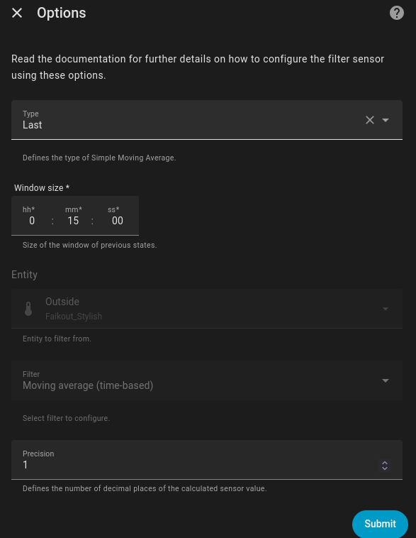

Pidetäänkö derivaatta-anturit ennallaan ? Tai faikoutin_outdoor lämpötila-anturi ?
Joka oli näin filtteröity:

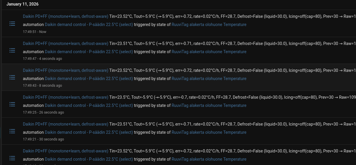

Olipa mielenkiintoinen tilanne odottamassa töistä tultua. Lämpötila-anturi oli otettu irti seinästä (toimii siis verkkovirralla) ja malli oli mennyt tällaisessa tilanteessa tilaan DC 30%. No... oli vähän viileää.
Tästä oppineena, tuohon täytyy tehdä failsafe, eli käytetään vaihtoehtoista anturia, jos ensisijainen on HA:ssa tilassa NaN, tai ei ole päivittynyt esimerkiksi kahteen tuntiin.

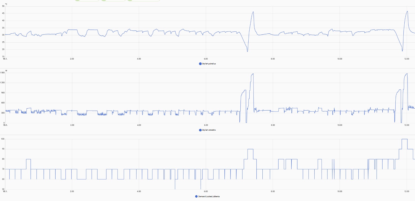

Tässä lyhyt ajanjakso, mutta melkein väitän että draft prevention on yksi suuri syy miksi ollaan näinkin pitkä aika alle setpointin:
Okei tuossa on n. klo 12.15 setpointti sattunut juuri putoamaan alas ja on osaltaan ollut vaikuttamassa siihen että draft prevention on napsahtanut uudelleen päälle.

Minkä tuossa klo 10 jälkeen olisi pitänyt pyytää pumpulta tehoa lisää, kun vedonesto aktiivinen (ymmärtääkseni) ja tavoitteesta ollaan klo 11.30 jo 0,5 astetta alle? Mikä tuo effective setpoint on?
heebo1974
Tai harvempi talo;)
Effective setpoint on pörssiohjauksen antama setpoint. Eli base setpoint on (jätetty käppyrästä tässä nyt pois) on se mikä on perus tavoite lämpötila. Pörssiohjaus sitten sitä hiukan vaihtelee joko alas tai ylöspäin.
