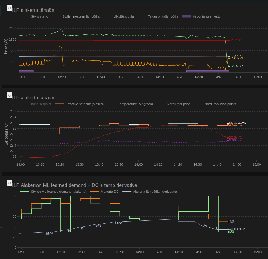

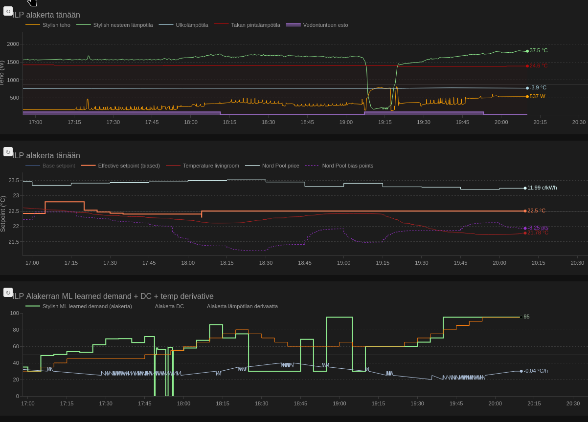

Tässä tulos.. Heti kun päästiin tavoitteeseen pamahtaa draft prevention päälle. Ja sen jälkeen pudotaankin heti setpointin alle.
Sattumoisin vielä tuohon päätteeksi alkoi sulatus. Eli taitaapi kestää kauan ennenkuin ollaan taas setpointissa. :)
Näytä liitetiedosto 112367

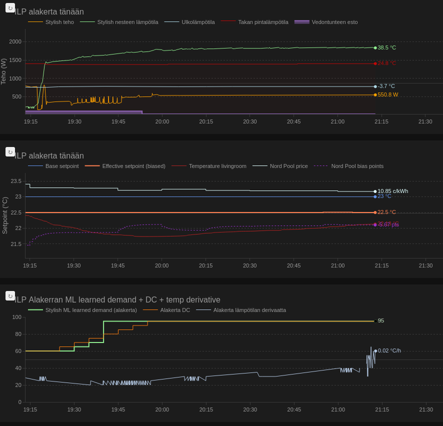

Päivitetty. Nostin samalla base setpointin alakerrassa 23 asteeseen. Alaraja 22.5 ja yläraja 23.5.
Takkaa ei ole tänään lämmitetty ja ei lämmitetä huomennakaan.

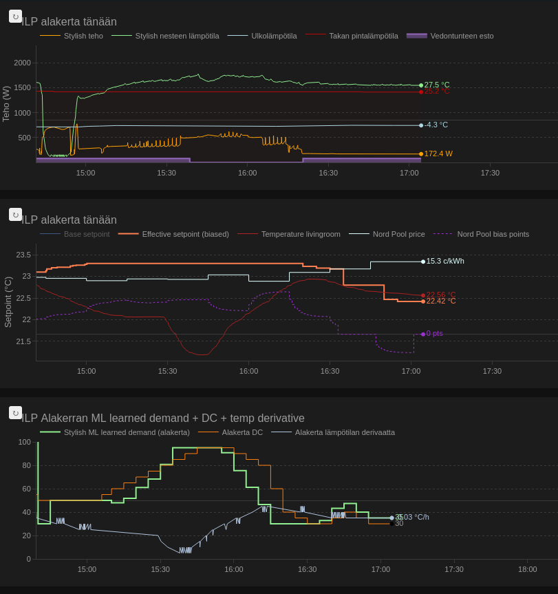

Kyllä noista käyristä näkee hyvin, että päästää DC:n aika alas ja vasta maksimi DC saa lämmön nousuun. Tosiaan jonkinlainen minimi vs ulkolämpö ehkä tasaisi pumpun käyntiä. Noi DC 40-50 ei jaksa pakkasilla pitää kennoa riittävän lämpimänä. Mulla yläkerran minimi 60% ulkona -3. Sääkerroin pitää DC:n ylempänä.
Edit: jopa DC30% välillä.
Edit:2 miksi muuten pumpun teho ei nouse vaikka DC100%? Vaan 500W?
Jumi?
Jumi?
Ehkä huonosti näkyy, mutta DC95

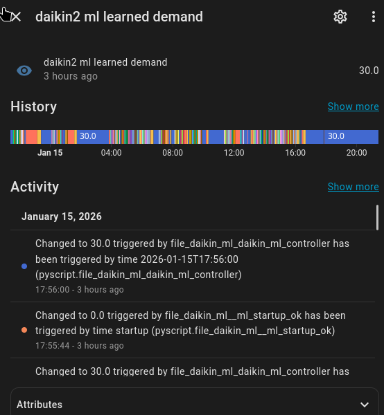

Vähän taas mietityttää. Se megaluokan errori oli taas ilmestynyt logeihin.
Lisäksi aika oudon hitaasti ML Demandikaan muuttuu.
Taidanpa käynnistää HA:n uudelleen. Ihan varmuudeksi.
Ei auttanut HA bootti. Mutta sitten ajoin vielä scriptin uudelleenkäynnistyksen ja nyt ehkä lähti taas lyyti kirjoittamaan.

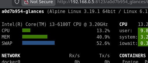

Olen huomannut, että jos pidän Studio Code Serveriä päällä, syö se kaiken muistin ja CPU:n. Luulin, että nämä skriptit sen tekisivät, mutta se olikin tuo addon. Sekin saattaa olla syyllinen jossain poikkeustapauksessa, jos laitteessa on kovin vähän muistia (esimerkiksi).
Ei mulla HA:n kanssa ole mitään suorituskykyongelmia.

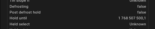

Vaikuttaa, että sulatuksen jälkeen loppuu toiminta.
Voisko liittyä tuohon ?
EDIT: reloadilla lähti jatkamaan

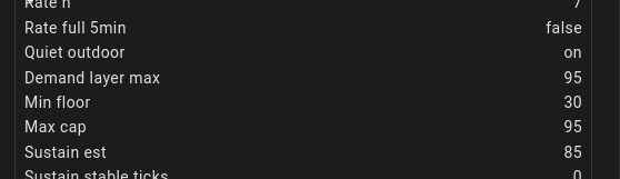

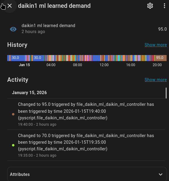

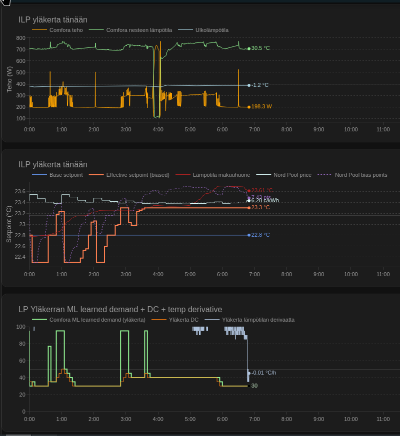

Yön yli oli toiminut. DC95 ei ole ylittynyt. Olisiko pitänyt ? Yläkerrassa tosin on 95 rajoitus, mutta mielenkiinto kohdistuu nyt alakertaan.
Derivaatat heittää häränpyllyä. Tosin heitin illalla vielä 4h ikkunan siihen, kun se tunti tuntui niin oudolta. Laitoin nyt 1h, kun olen taas tarkkailuasemissa. Pitikö se derivaatta anturi olla otettu siitä alkuperäisestä lämpötila-anturista vai siitä filtteröidystä ?
Hmm.. Jostain syystä daikin1:llä on max cap 95 ?
Tarkastin vielä kerran, että kaikki max demand input.numberit daikin1:lle oli 100%. daikin2:lla ne oli 95% paitsi alle -16C oli 100%.
Vai liittyykö tämä nyt johonkin pakkaseen ? Täällä on suht lauhaa. Nyt taitaa olla -2C.
Näytä liitetiedosto 112408
Tarkistatko:
Helper: input_number.daikin_icing_cap
Config-python: GLOBAL_MILD_MAX
Mulla oli aamulla vastassa sama tilanne. Nämä muuttujat olivat riittävät ennen pitkää pakkasjaksoa, mutta nyt rakenteet ovat kylmät, eikä tuo 95 riitä lämmittämään Effective setpointiin, vaan jää laahaamaan reilusti alle. Ajattelin aluksi, että se on "by-design", koska malli yrittää etsiä alimman demandin, jolla pysytään lämpötilassa, ja ajattelin jo hetken, että se siinä on bugi, eikä se huomioi Effective setpointia ollenkaan.
No, onneksi näin ei ollut.
Laitan itselleni muistutuksen, että pitänee malliin rakentaa sisälle ymmärrys sille, että demandit eivät ovat lineaarisia. Nyt malli, tavallaan, olettaa niin. Näinhän ei tosiaan ole, ja hyppy 95 -> 100 on sellainen, joka minimissään tulee huomioida.

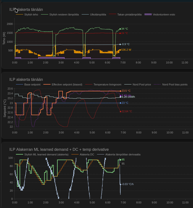

Näytä liitetiedosto 112406
Näytä liitetiedosto 112407
Olen kokeillut nyt filteröityä, ja tupla-filteröityä derivaatta-anturia, mutta en ole löytänyt yhtä oikeaa tapaa asettaa tuo. Tuntuu, että mikään ei ole oikein optimaalinen.
