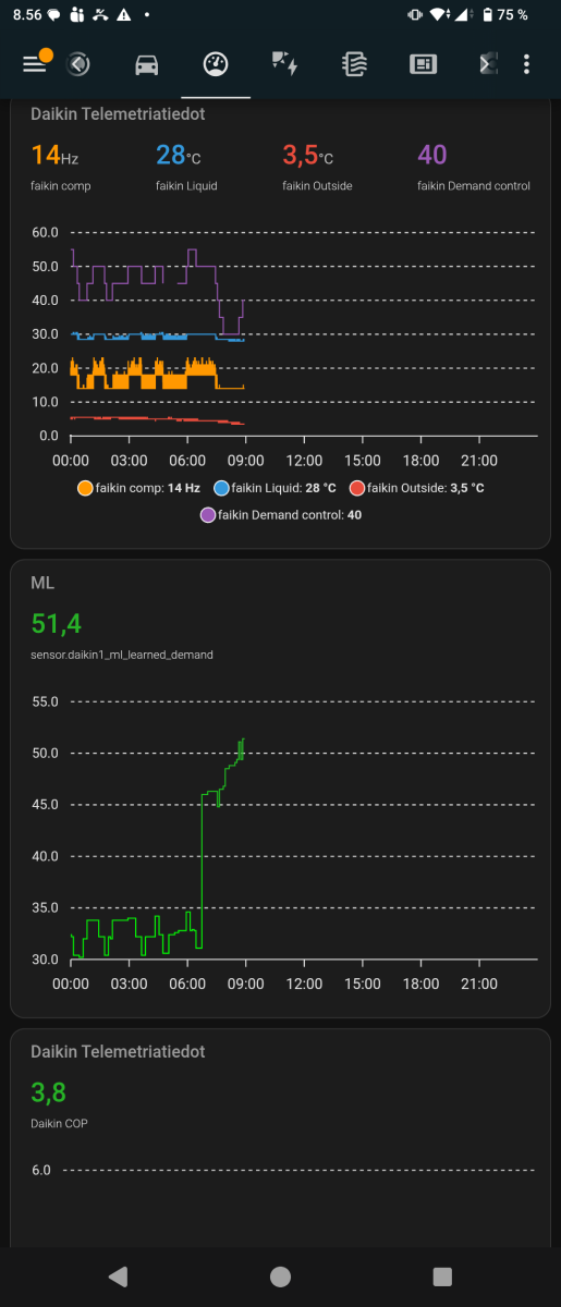

Tässä vähän käppyrää. Hyppy aamulta tuli, kun otin deadbandin nollaan testin vuoksi. Palasin takaisin 0,1c deadbandiin.
Tässä graafia.

Mulle ei vielä ole auennut, että miten se oppiminen näkyy tuossa demandin säädössä? Vie tietysti aikaa varmasti, mutta missä se pitäisi näkyä? Hyöty? Sisälämpötila ja derivaatta kuitenkin niitä ratkaisevimpia lämmityksen säädössä.

Voisitko hiukan avata noita deadbandeja jne. kun minulla ei ole mitään käsitystä niiden vaikutuksista. Olen vain kopioinut arvot tuolta wikistä sinun screenshotista. :)
