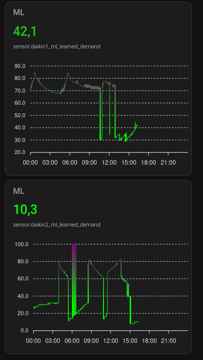

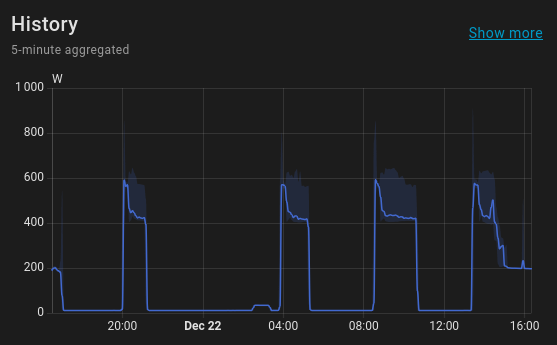

Tälläistä käppyrää tältä päivältä. Kyllä se on alkanut laskea dc:tä vaikka välillä on only fans lepoja ollutkin.
Saa nyt nähdä jaksanko tänään jo päivittää dev versioon. Jos jaksan, niin taidan resetoida opit samalla.

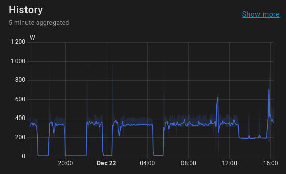

Paljonko teillä on ulkolämpötila, kun katkoo vielä? Jos noi kävis pienemmällä teholla niin käviskö jatkuvaa?
Täällä pari astetta pakkasta nyt.
Päivällä oli vielä plussalla muutamia asteita. Jos ei olisi ollut noita only fanssejä käytössä, niin todennäköisesti olisi jo oppinut pienen DC:n.
Nyt on alkanut pakastaa, mutta alkoi tuo koneopetus alusta, niin taas ylilämmittää. :) Kokoajan se vaihtelee tuota DC:tä.

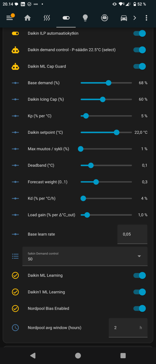

Ainiin piti vielä varmistaa tuosta learning helpperistä, että toimiiko se niin, että kun globaali on päällä, niin sitten laitekohtaisilla voi vielä yliajaa tuon globaalin ? Vai käytetäänkö vain jompaa kumpaa tapaa ? Eli jos käytetään globaalia, niin ei laitekohtaisia ja toisinpäin ?
Minulla ne on nyt kaikki käytössä ja only fans automaatio sitten laitekohtaisesti sammuttelee/aktivoi tuota.
Sori, en ehdi varmistamaan nyt tuota logiikkaa. Äkkiähän sen voi kokeilla.

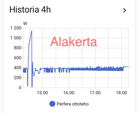

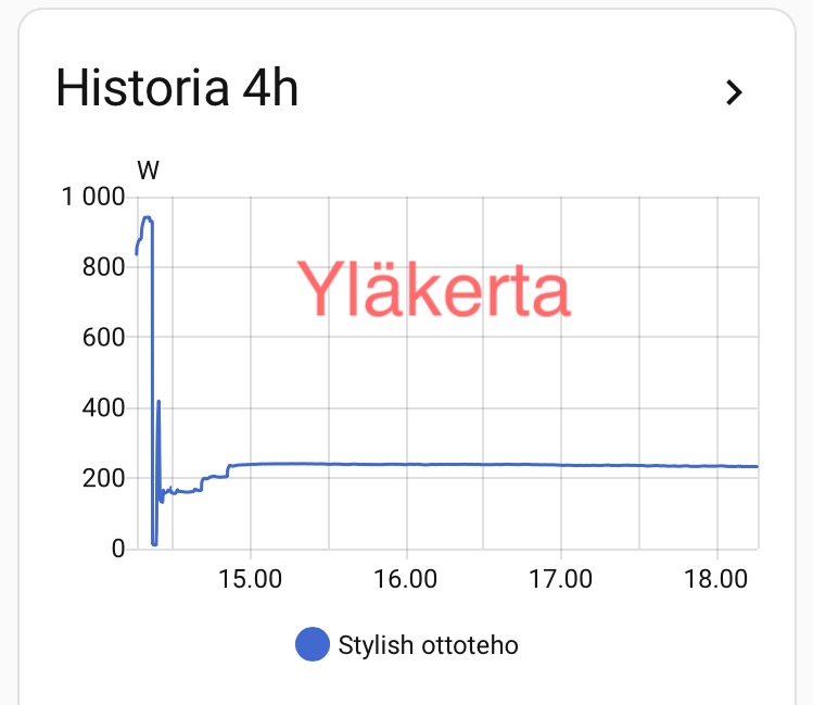

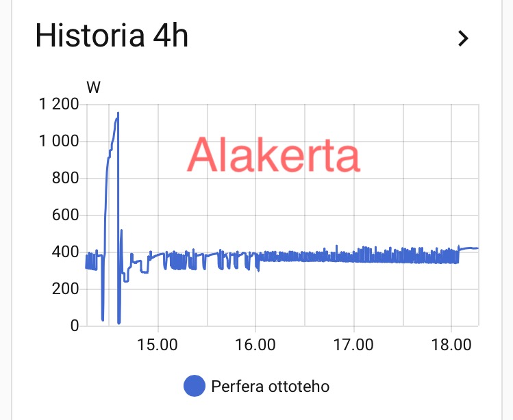

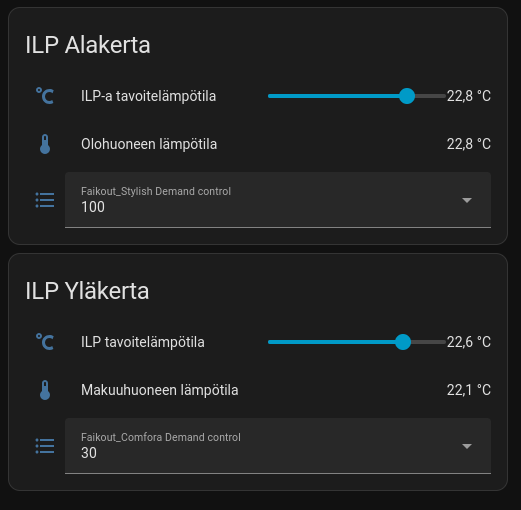

heebo1974

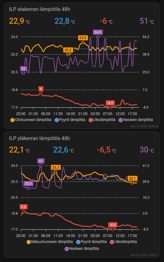

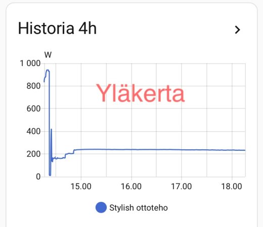

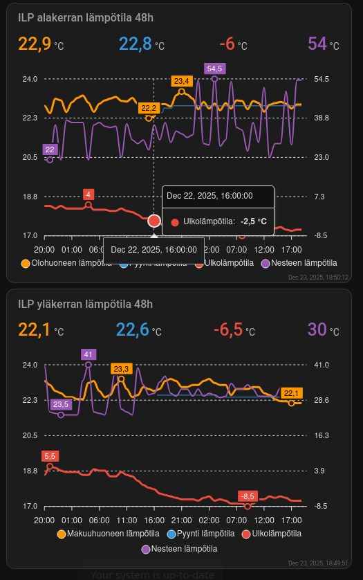

Onhan tämä kyllä semmoinen ihmetys, josta ei oikein ota selvää:
Alakerrassa ollaan setpointissa, mutta silti täydet höngät päällä, kun taas yläkerrassa ollaan selkeästi setpointin alla ja vedetään minimeillä.
    109,3 KB · Katsottu: 22
heebo1974
Ainakin meillä selkeästi alakerran pummpu oikeasti joutuu jotain töitä tekemäänkin, kun yläkerrassa on tietokonetta ja pleikkaria jne. työhuonetta puskemassa lämpöä. Sen takia haluaisinkin, että pumput olisivat täysin omina yksikköinään tuossa oppimishommelissa.
Nythän ne template sensorit ovat edelleen vain alakerran pumpun arvoja. En tosin tiedä onko sillä isoa merkitystä kokonaisuudessa.
heebo1974
Joo en oikein tiedä onko tämä nyt sitä mistä Koelli mainitsi, että painetaan max ja sitten taas min väliä.
Nyt nimittäin ollaan taas myös alakerran pumpun kanssa dc 30:ssä. Toki lämmöt nousivat 23.3:een aika hujauksessa.

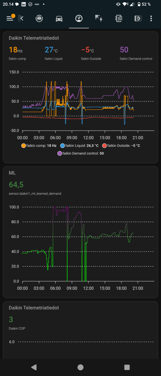

Katselin käppyröitäsi ja jotenkin turhan aggressiviselta vaikuttaa. Ne Wikin säädöt ei suinkaan ole universaalisti parhaat, eivätkä enää käytössä itsellänikään.
Kyllähän tässä on edelleen lapsuksia. Lohduttavaa kuitenkin on, että vielä hetki sitten ei ollut kuin ajatus tästä. Ei tämä vielä toimi kuin ajatus, mutta aion kyllä sen vielä tavoittaa.

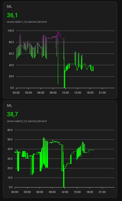

Tässä omat, joihin ole melko tyytyväinen. Demand lähti laskuun, kun sähkön hinta alkaa vaikuttamaan horisontissa.
    98,2 KB · Katsottu: 30
    118,3 KB · Katsottu: 34

Tämä oli hyvä nosto. Dev-haarasta löytyy uusin versio, jossa min/max-arvojen asetus helppereillä.

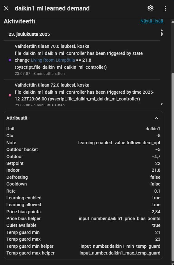

Alkaa olemaan sensorin attribuuteissa melkoisesti tavaraa:
    93,7 KB · Katsottu: 33

Mietin, että saakohan jotenkin tehtyä graafin, missä tuon koneoppimisen "asettamat" setpointit kullekkin tunnnille tai vartille vuorokaudessa näkyisi. Ihan siis mielenkiinnosta, että jos on kallis tunti, niin minkä setpointin se on valinnut sille. :)
Koelli
Kaipa tuo mahdollista on. Selvittelen.
